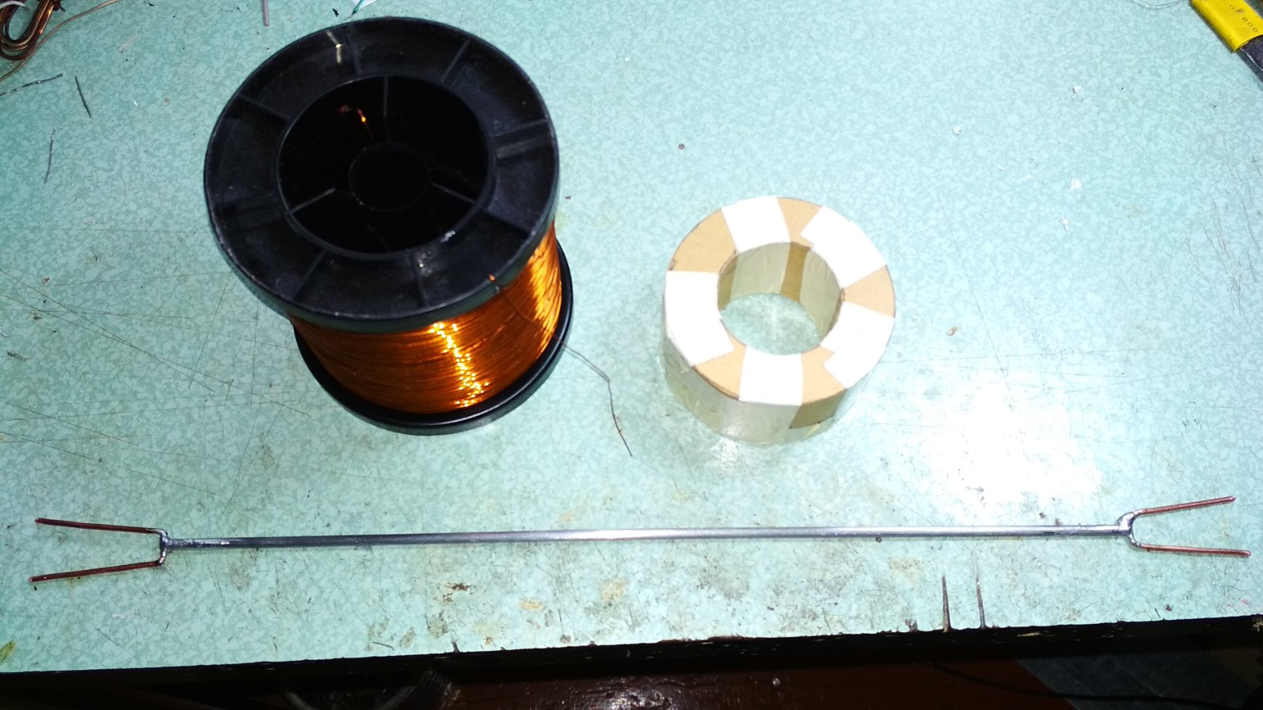

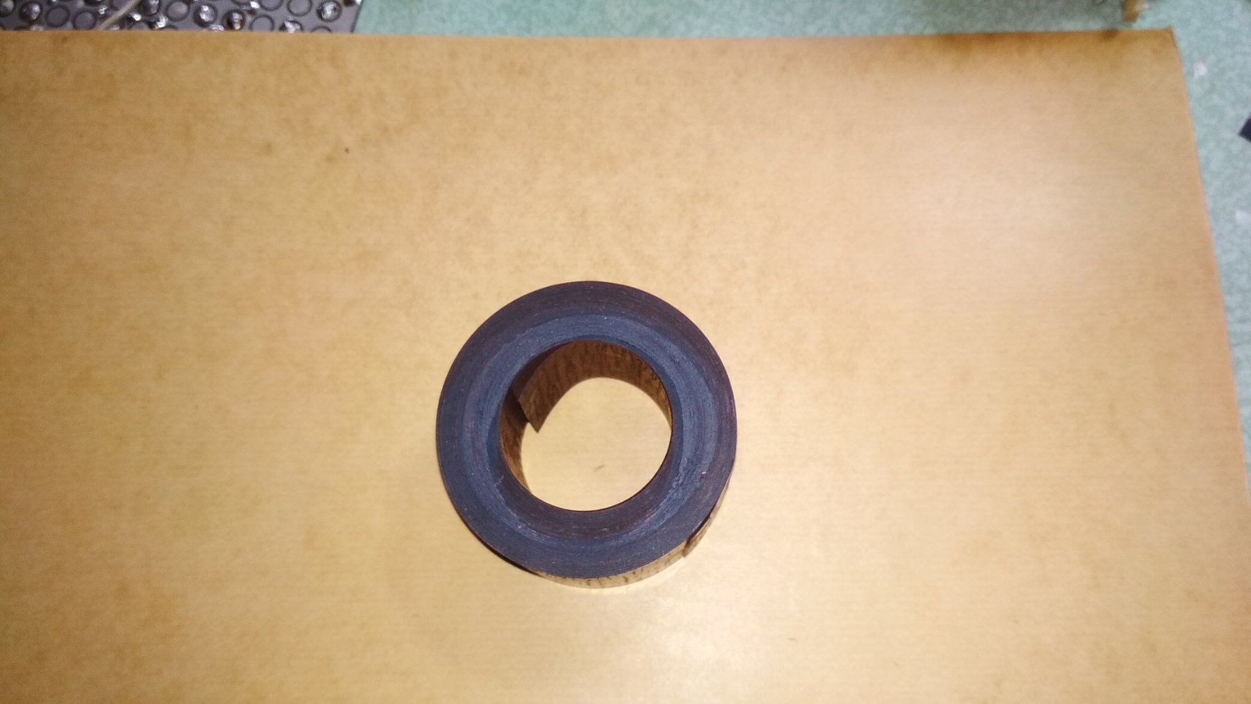

Тем временем, подобран и подготовлен сердечник. Габаритная мощность получилась в районе 50 ватт, чего вполне хватит для питания лампового передатчика.
Тор изолировал толстым 0,5 миллиметровым электрокартоном и термостойким лавсановым скотчем. Так же из тонкого сварочного электрода изготовил длинный челнок

В ближайшее время особых новостей не будет, так как намотка тороидального трансформатора - дело, мягко говоря, не быстрое. За три дня удалось намотать только 4 слоя первичной обмотки, примерно 1200 витков. Осталось ещё 2 слоя, а потом ещё куча слоёв "анодки".
