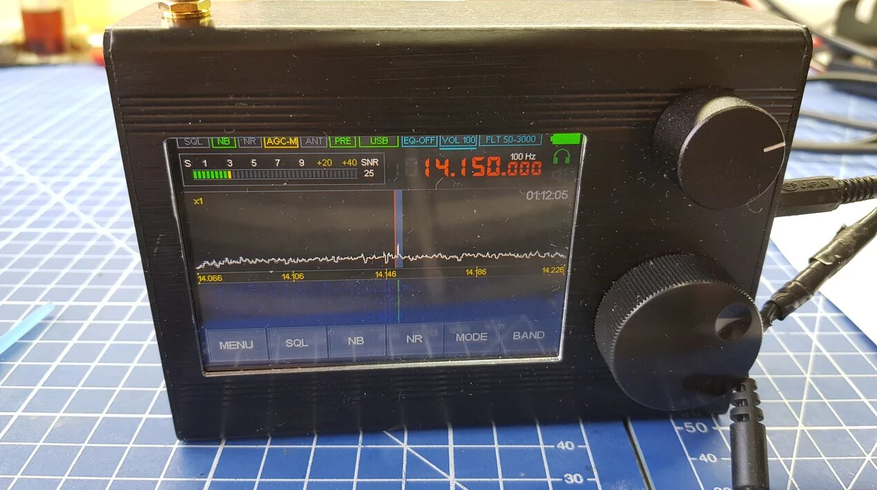

Коллеги, наконец-то и я своего Малахита упаковал в корпус.

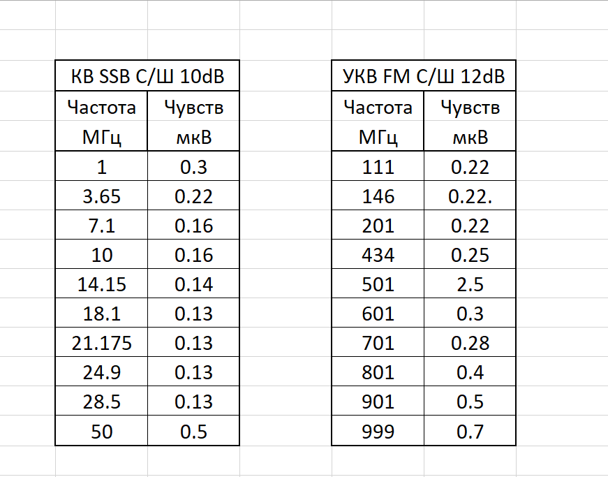

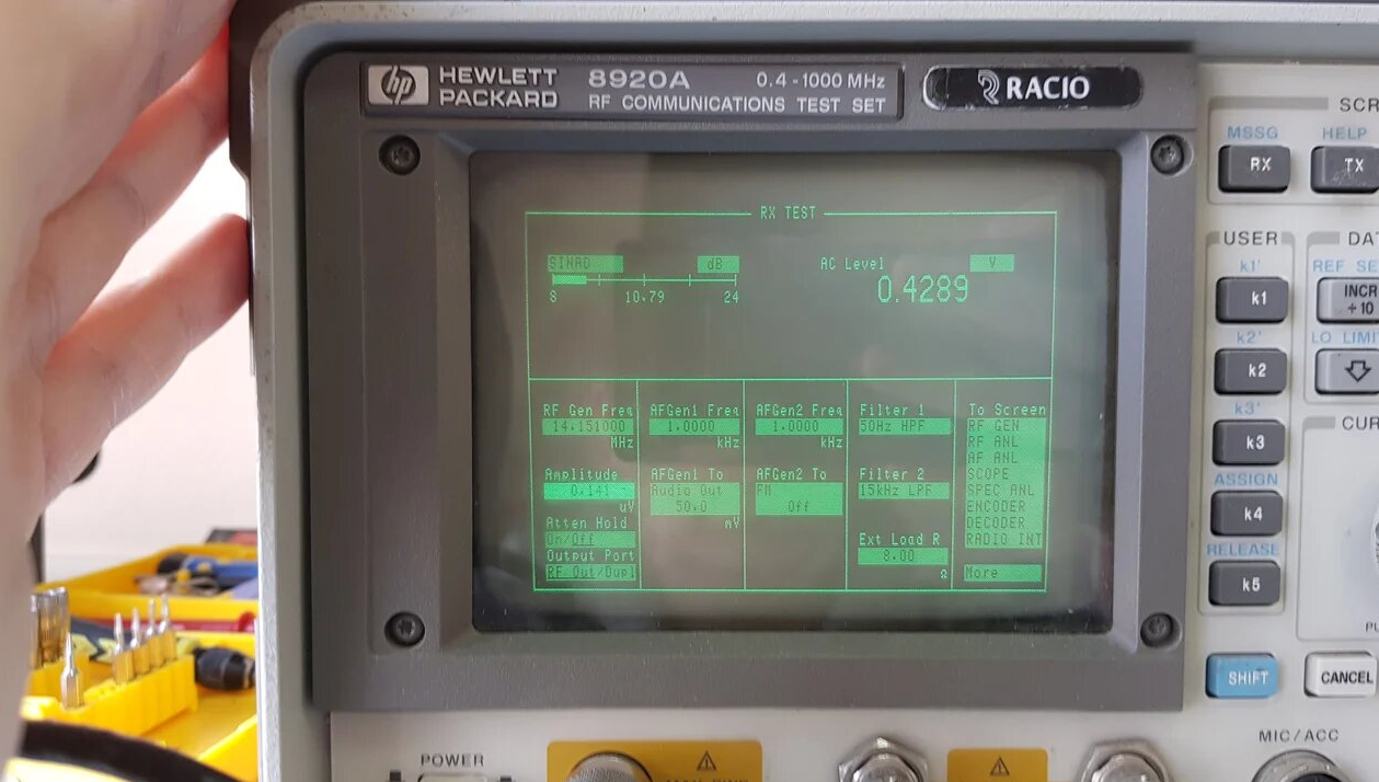

Ну а раз аппарат в корпусе, то можно подкинуть на прибор, для измерения чувствительности.
Свел все в табличку:
Spoiler
Все измерения считать оценочными, с поправкой на разброс компонентов, ошибок монтажа, кривизну рук измеряющего.
Замер с включенным преампом и усилением приемника в 30 единиц.
