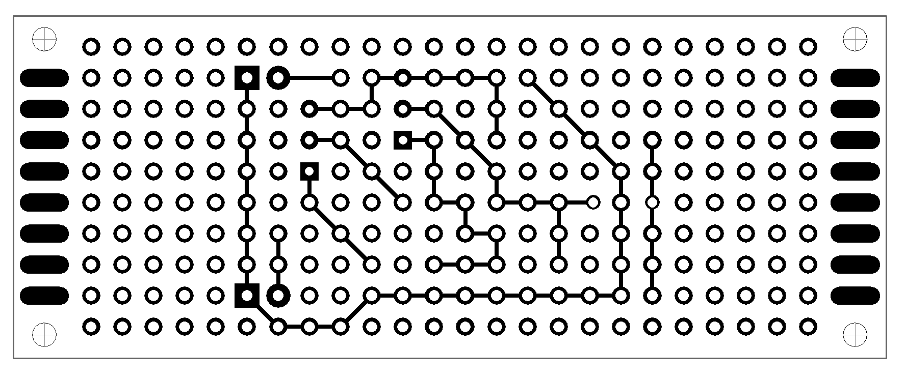

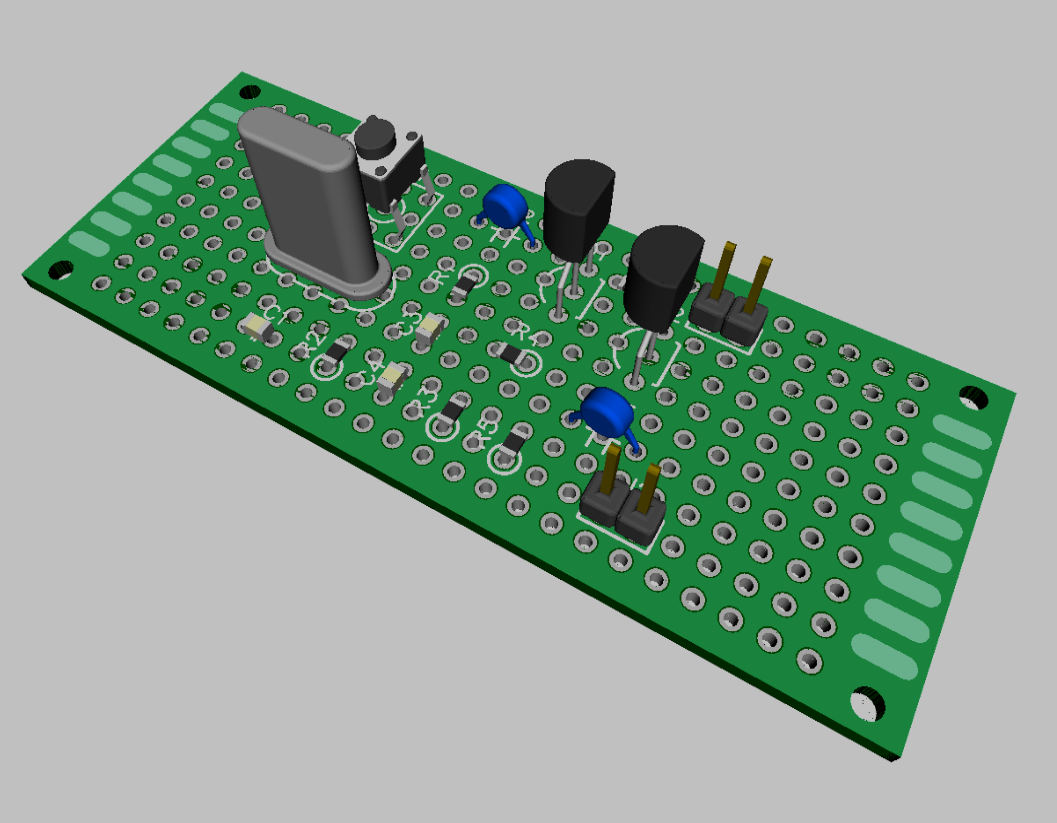

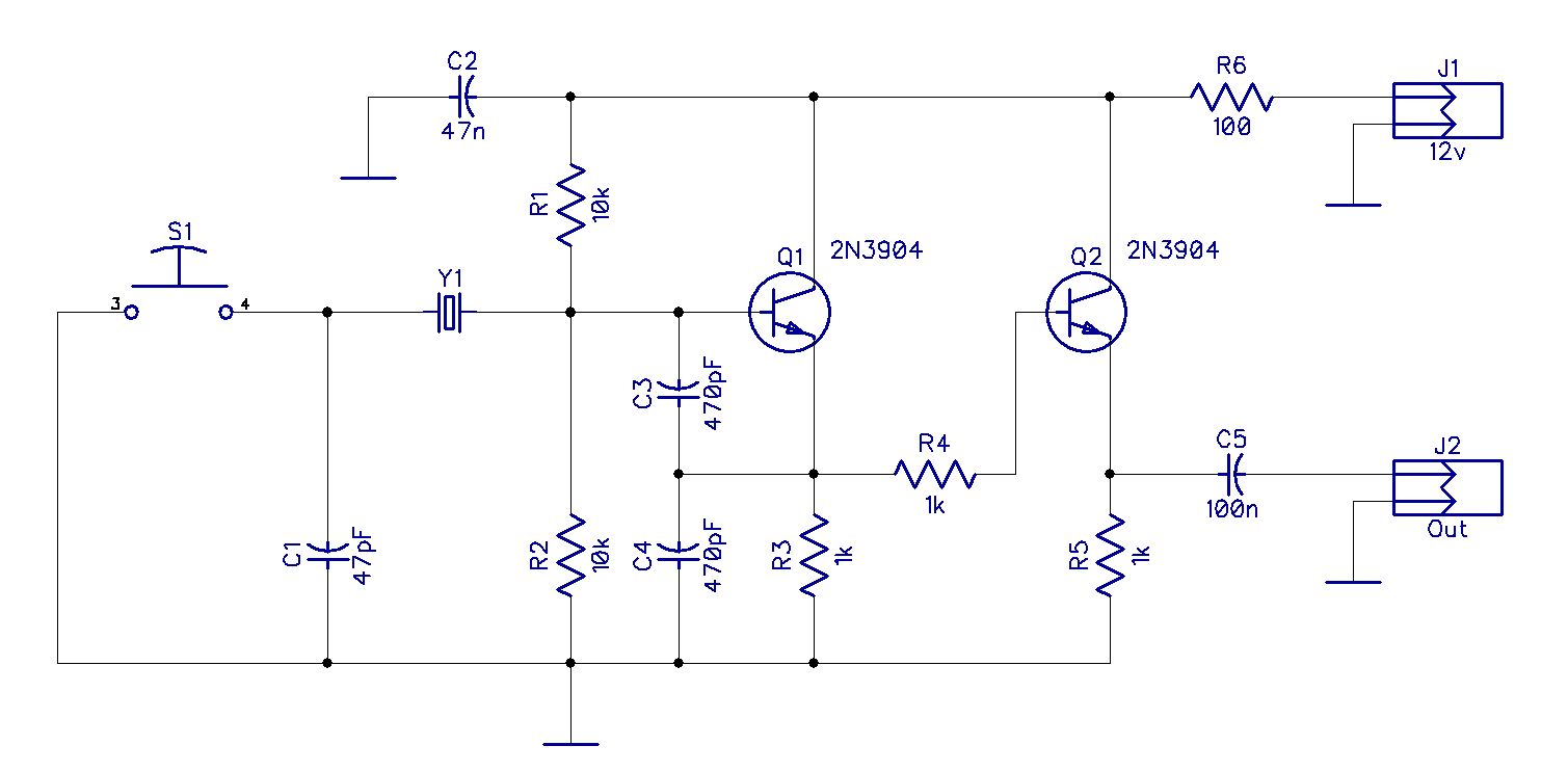

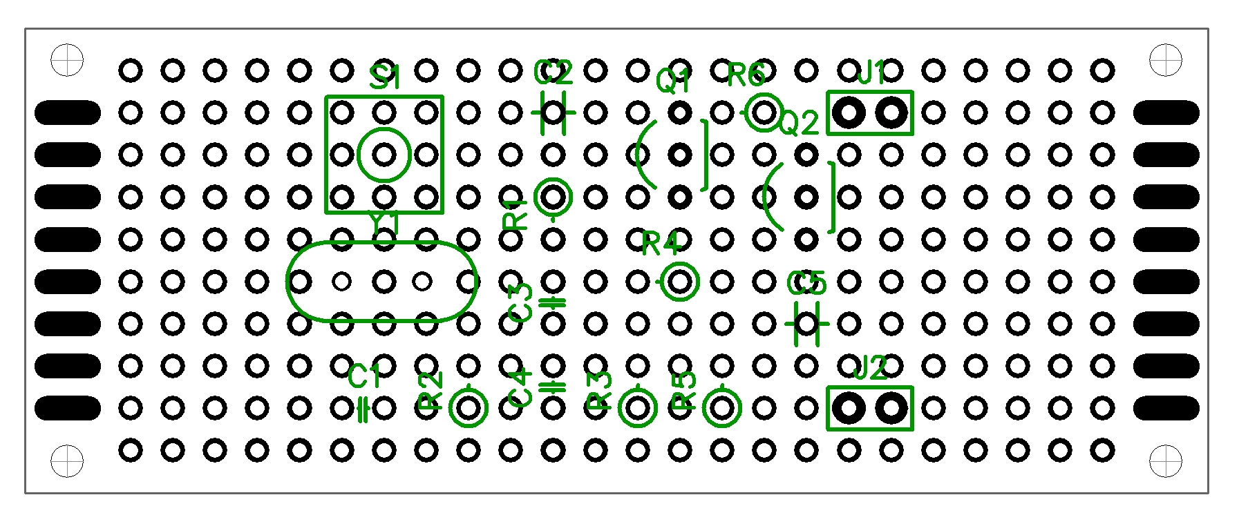

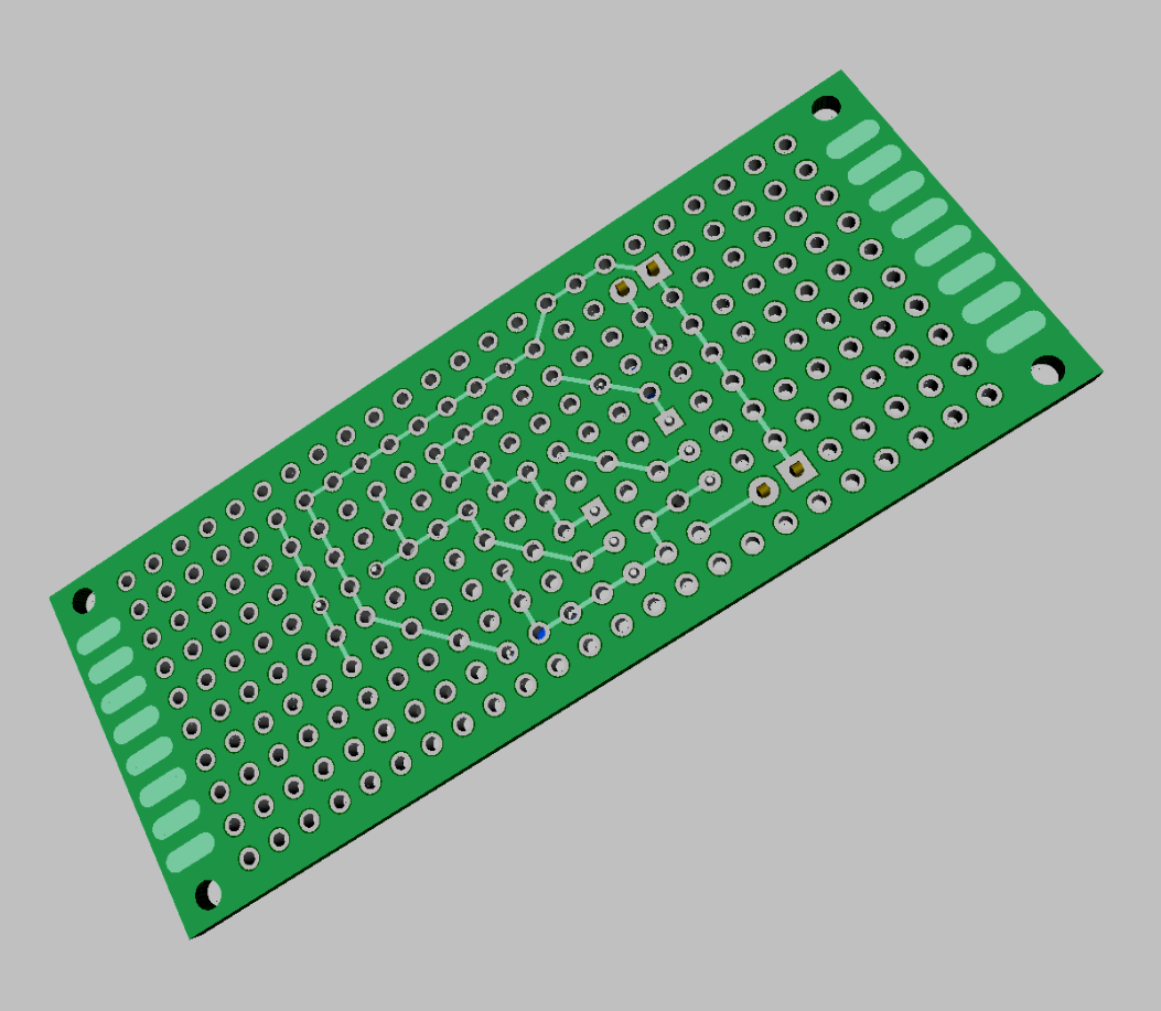

Посидел, по изучал, развел под макетку 3х7см схему генератора для отбора кварцев по дишалу.
Всех резисторов и конденсаторов в DIP не нашлось в закромах, зато есть в SMD 0805, вот какое чудо получилось
Еще не придумал какую панельку под кварц поставить, может просто PLS-маму поставлю.
На днях соберу, отпишусь как работать будет.

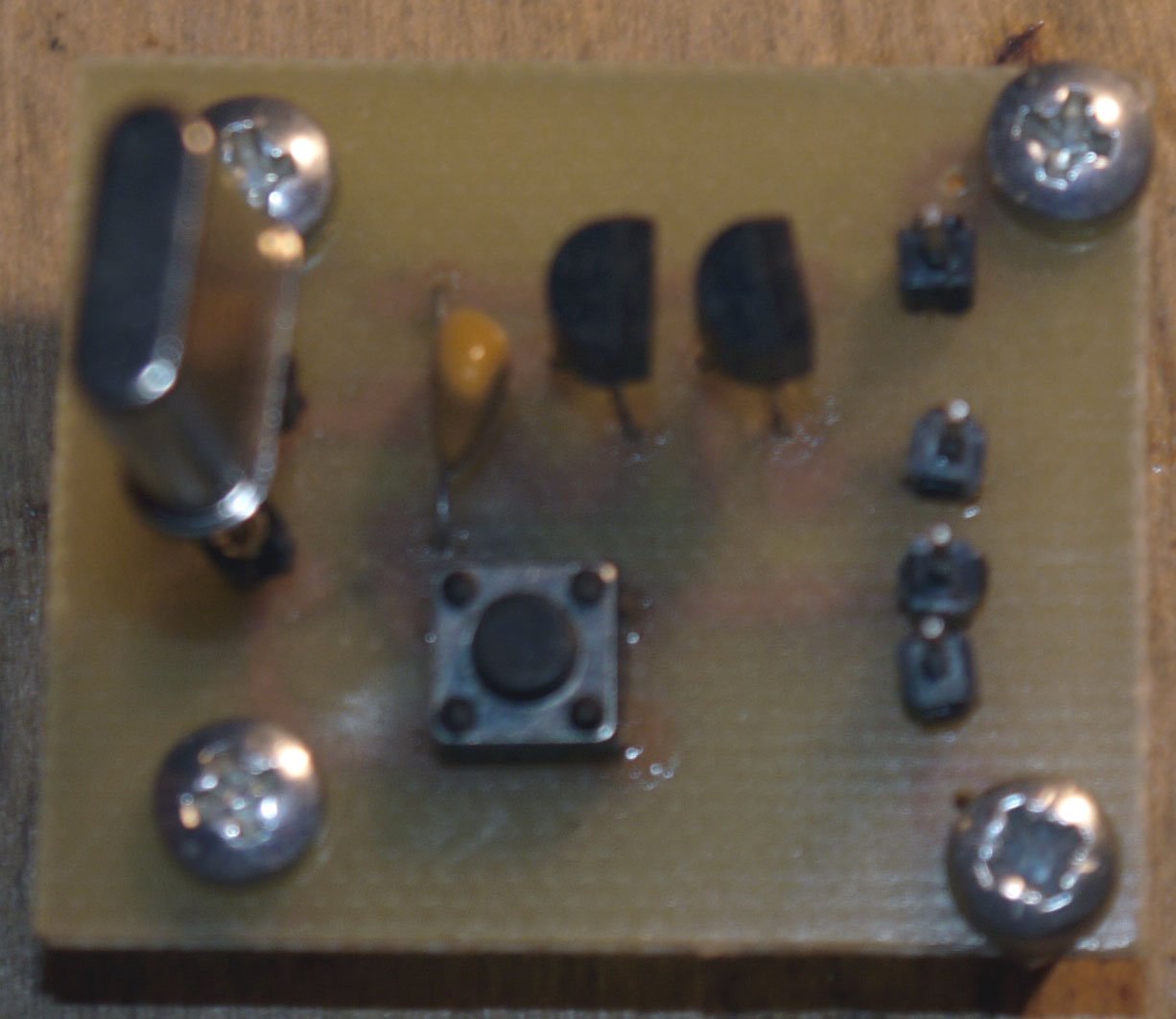

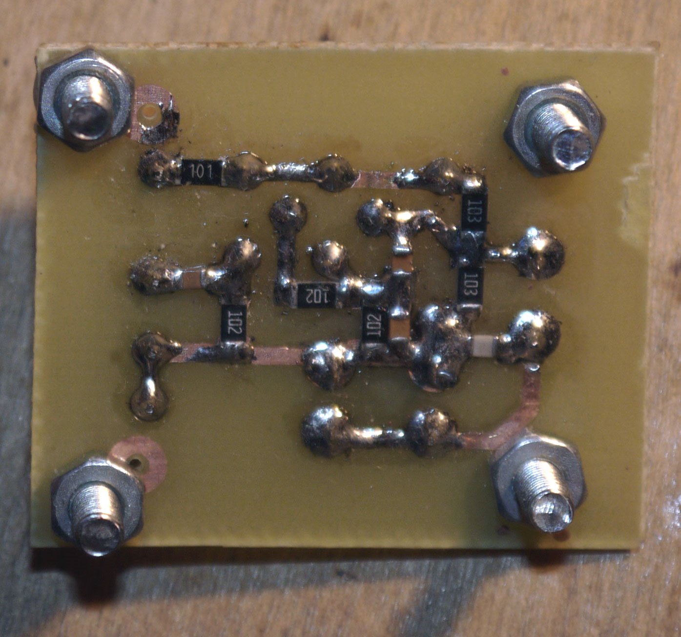

Сообщение Криворукий » 10 фев 2020, 19:39
R0AEK, здравствуйте!
А Вы в DipTrace автотрассировщик использовали (он там есть) ?
Я такой же генератор в Спринте рисовал. Как-то попривык уже к Спринту.

Приветствую коллега!Криворукий писал(а): ↑10 фев 2020, 19:39А Вы в DipTrace автотрассировщик использовали (он там есть) ?
Этот вариант в ручную разводил, так как под макетку делал, а автотрассировщик там есть, настраиваемый, шустрый.

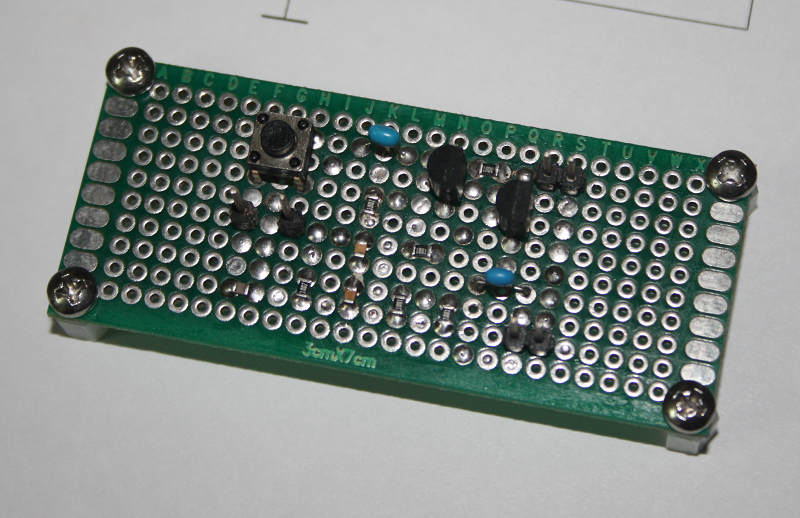

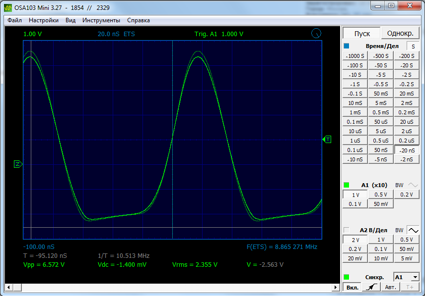

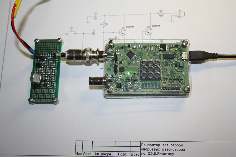

Собрал я свое чудо! Панельку под кварц решил не делать, запаял два PLS-папа, т.к. электроника это наука о контактах, при запаянном кварце контакт все же получше! Заработал, подключил к осе, посмотрел нажал на кнопку отпустил кнопку, видно разницу амплитуд, использовал функцию фоновой осциллограммы в меню вид осы. Под осциллограммой в нижнем правом углу частота.
