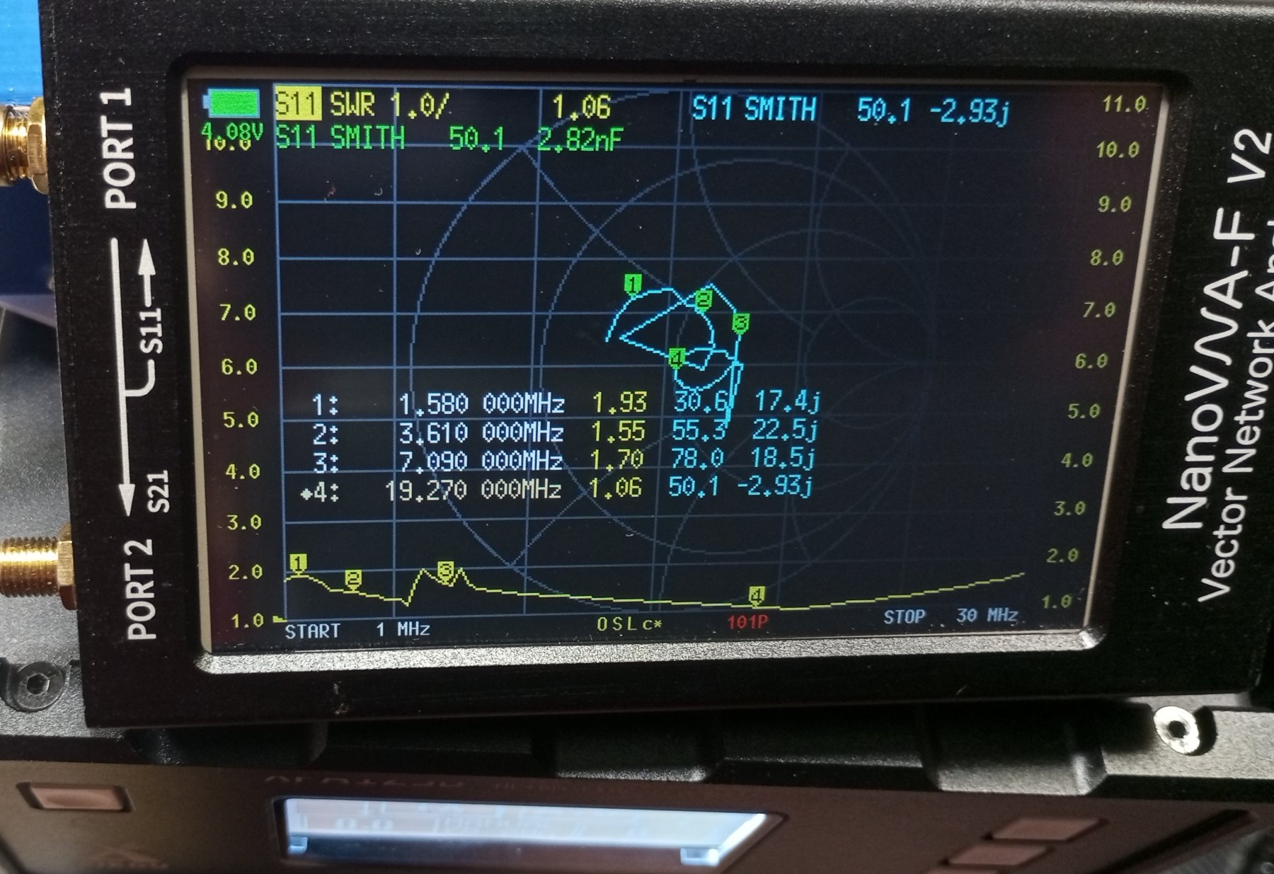

Напоследок глянем, что на входе
В общем не так страшно, как я боялся.
И ещё.

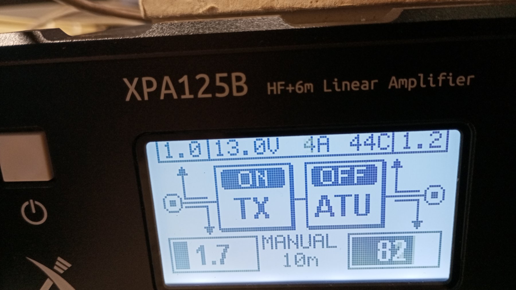

Померил напряжения переключения диапазонов в режиме АВТО:
0,00 В ... 0,28 В - 160 м,
0,29 В ... 0,51 В - 75/80 м,
0,52 В ... 0,74 В - 60 м,
0,75 В ... 0,97 В - 40 м,
0,98 В ... 1,20 В - 30 м,
1,21 В ... 1,43 В - 20 м,
1,44 В ... 1,68 В - 17 м,
1,69 В ... 1,90 В - 15 м,
1,91 В ... 2,13 В - 12 м,
2,14 В ... 2,36 В - 10 м,
2,37 В ... - 6 м.
.В общем не так страшно, как я боялся.

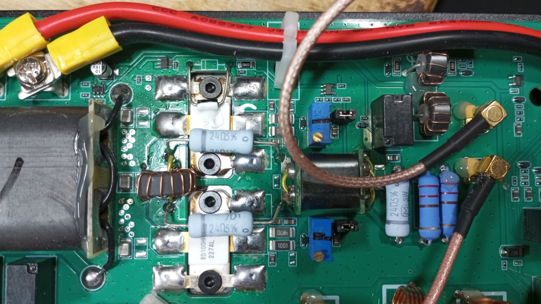

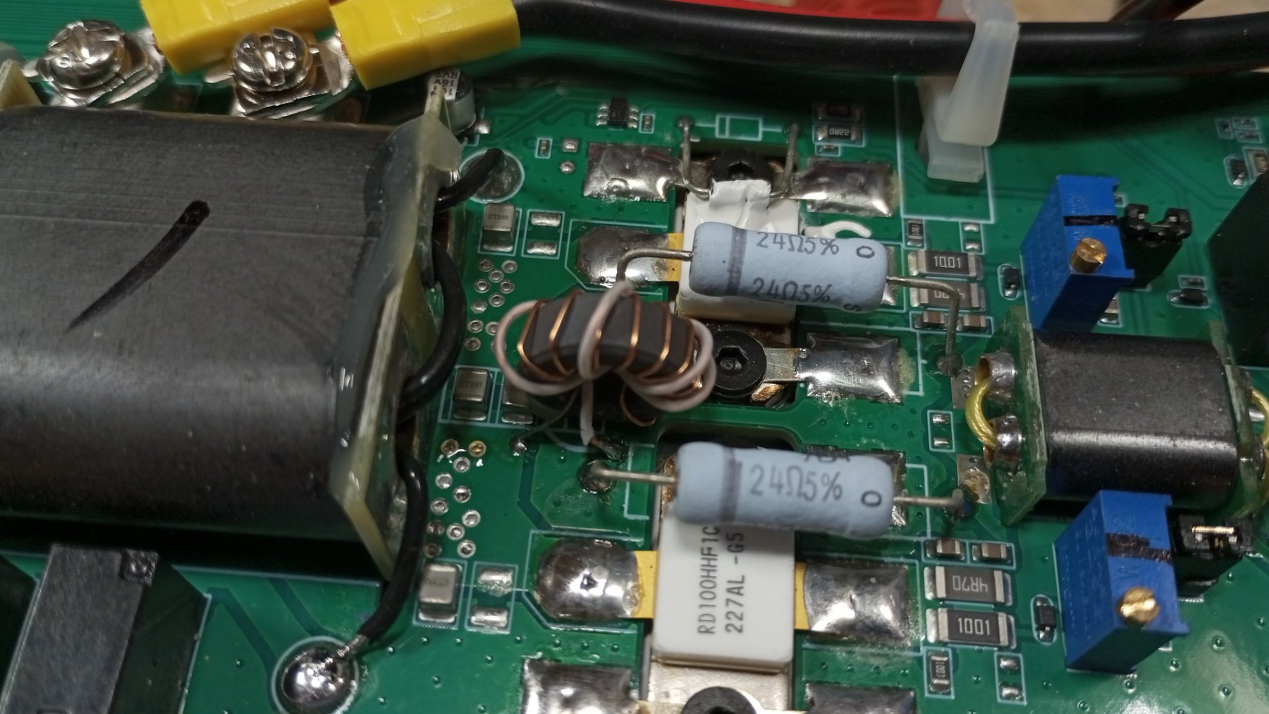

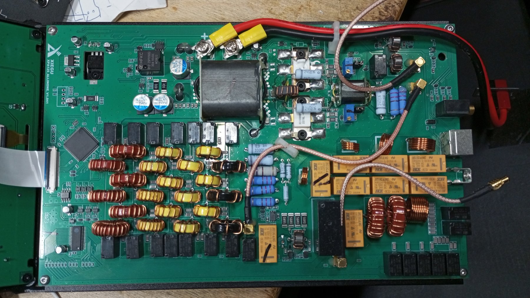

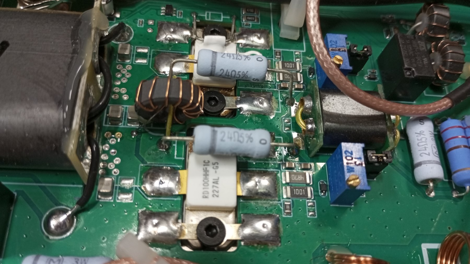

Снял крышечку.
Усилитель чуток другой.
ООС берётся через отдельный трансформатор .
Огромный ФНЧ .
и маленький автотюнер .
транзисторы - какая-то реплика RD100
Огромный ФНЧ .

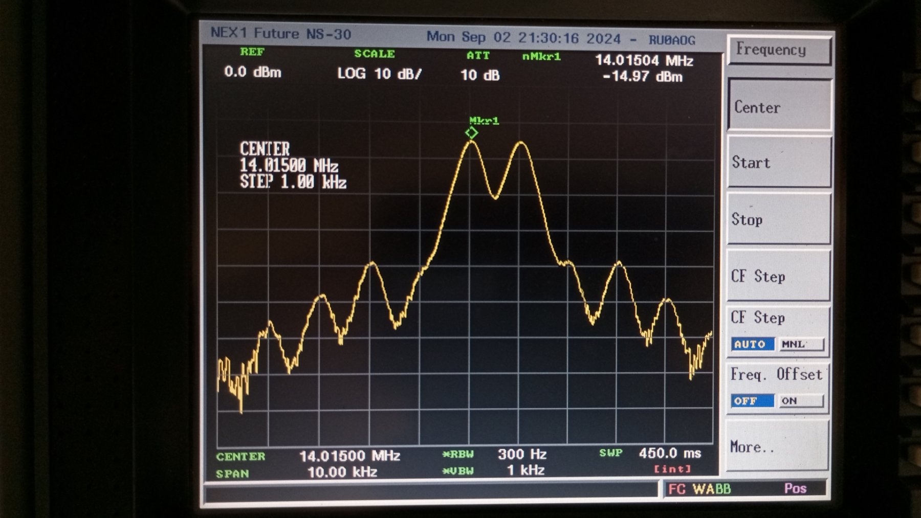

Промерил двумя тонами через аттенюатор с возрастающим уровнем.
В интервале 50...70 Вт третий порядок падает и возрастает пятый, потом опять растёт третий. После 70 Ватт нарастают все лесом.
Есть пара вариантов, которые надо проверить:
- в выходном трансформаторе на выходной обмотке вместо 2 витков намотать 3 (догрузить транзисторы по току). Похоже, что при росте возбуждения они просто не раскачиваются и входят в ограничение.
- в трансформаторе ООС вторичку вместо 1 витка сделать 2 (усилить ООС, имд должно улучшиться с падением усиления).
- временно убрать входной аттенюатор дабы видеть реальный входной импеданс.

Сообщение R2AJI » 02 сен 2024, 09:52
А это не факт. Уже год как мицубиси немного изменила корпуса у rd100. Посмотрите новый даташит, только скачайте его с сайта производителя.
Зачем они это сделали не совсем понятно, но факт его величество.

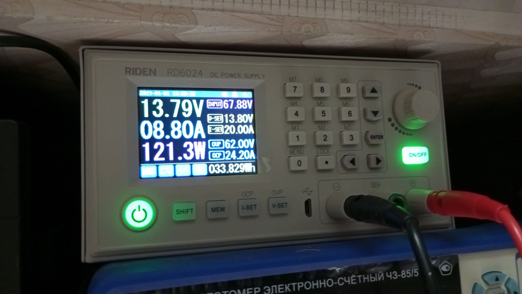

В общем, накрутил 4 витка вместо 1 на трансе ООС и току покоя подкинул
Кстати, на выходном трансе всё же 3 витка во вторичке.
В итоге чутьё упало, линейность подросла.
Перекачки теперь нету от 1 ватта и имд стало приличным
Всё, что потребляется от питания с током до 9 А - выглядит прилично.
При превышении тока потребления в 9 А мы понимаем, что начинается перекачка.
Мотануть что ли из озорства 4 витка на выходном трансе? Что будет с КПД?
