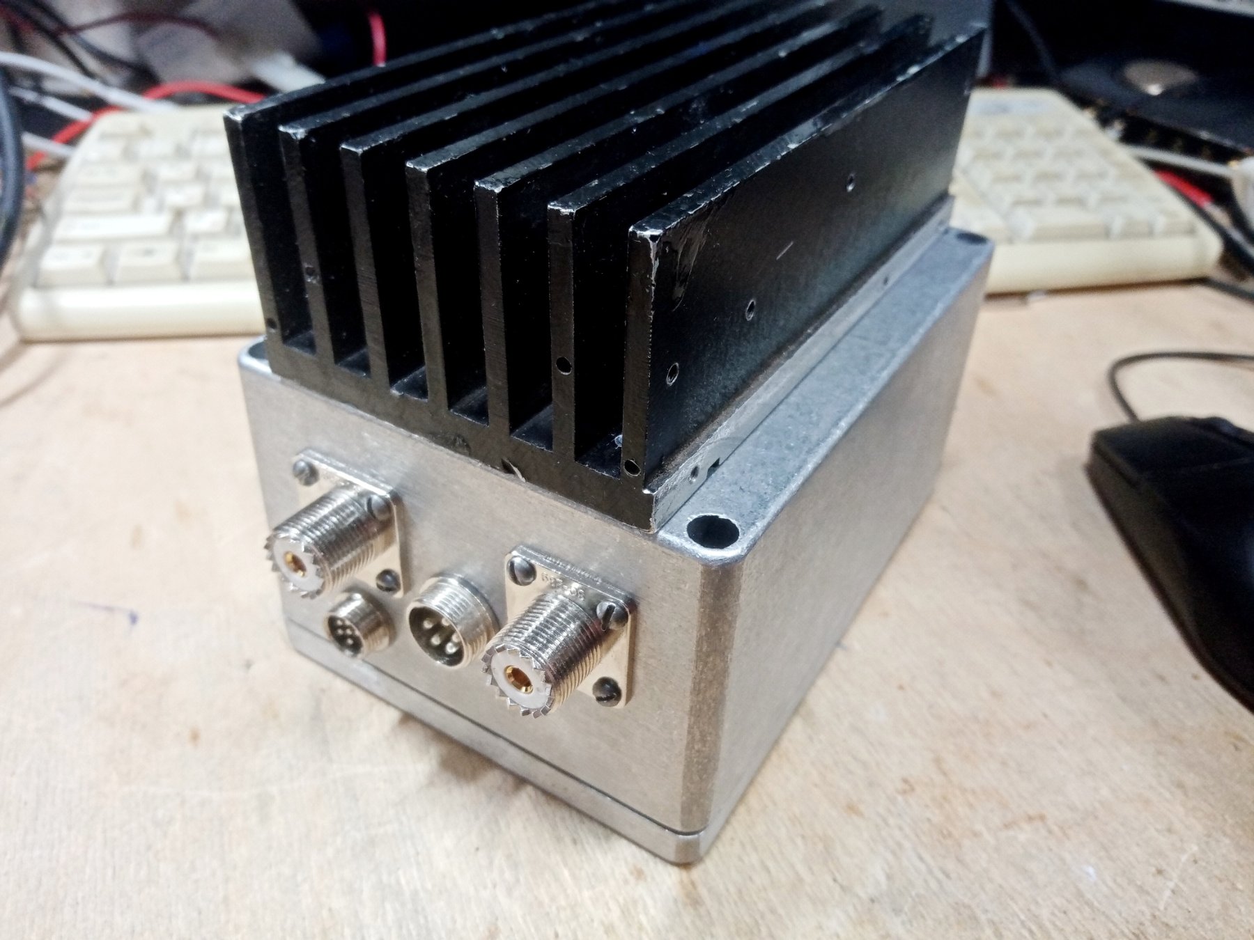

Продолжаем.

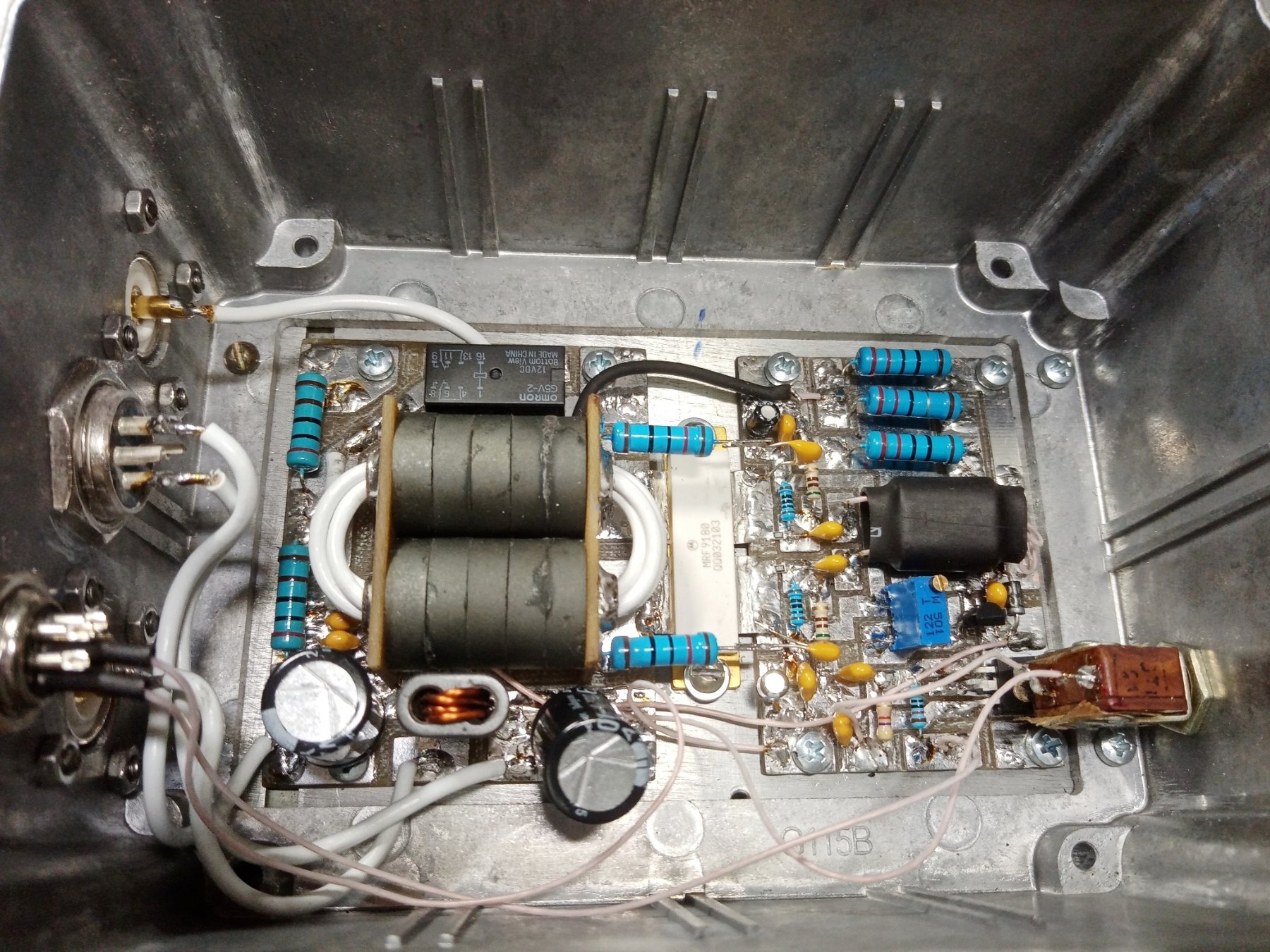

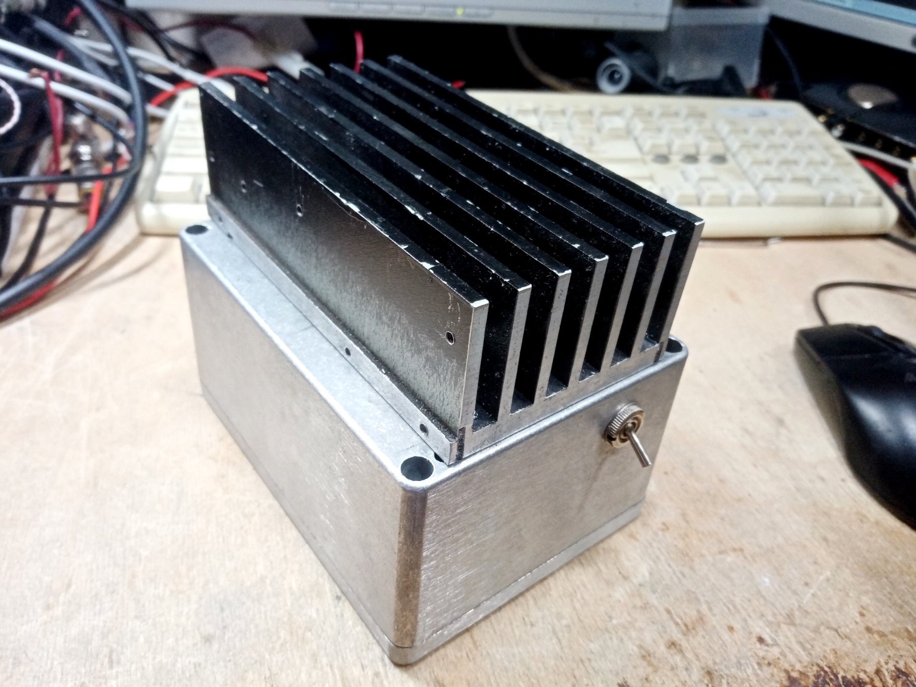

Откопал вот такую коробочку. В неё и размещаю усилитель.
Так будет удобнее настраивать дальше - нет кучи валяющихся на столе разъёмов и сопливых проводков
Есть ещё место - вторым ярусом можно разместить плату ФНЧ

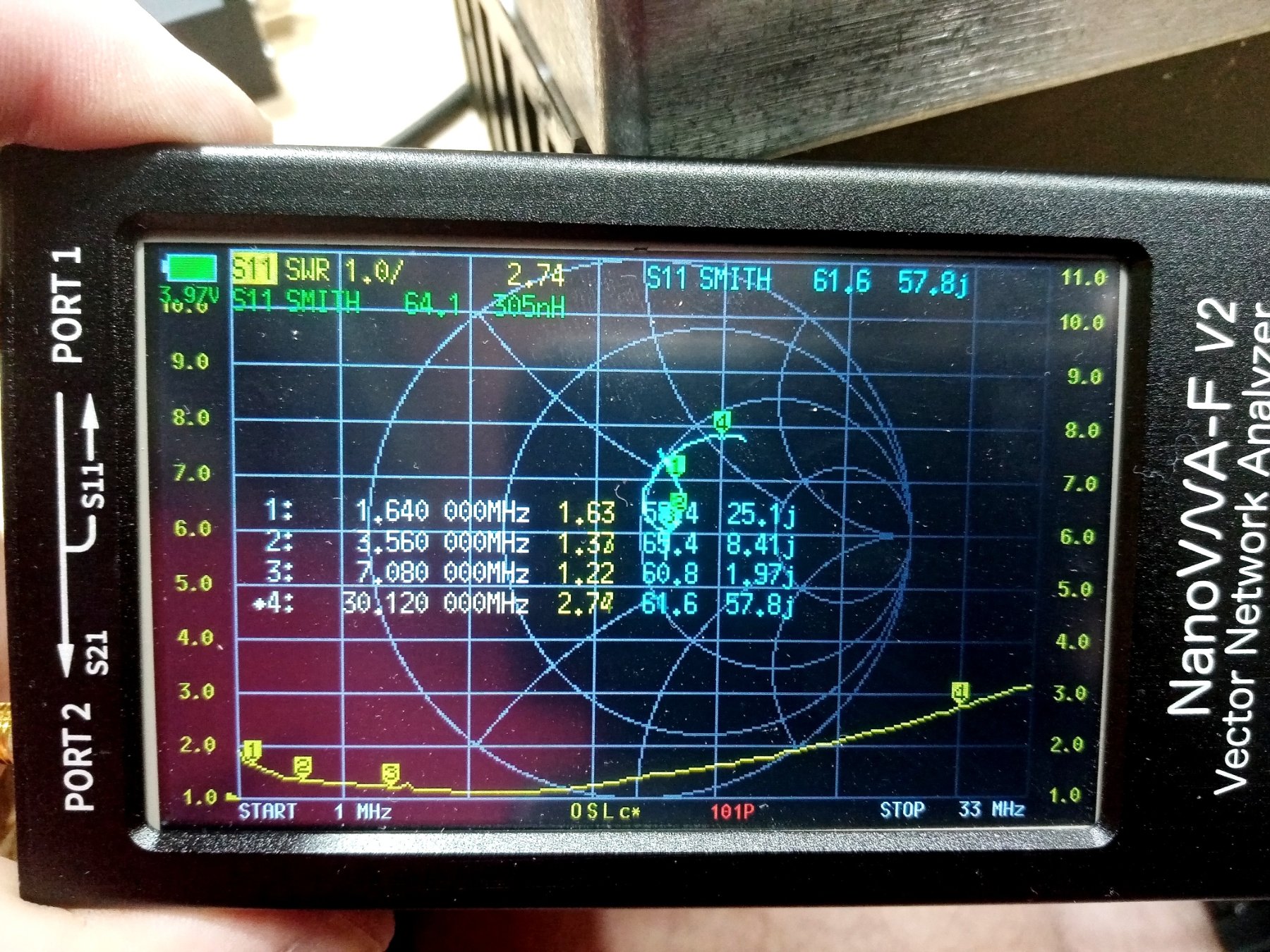

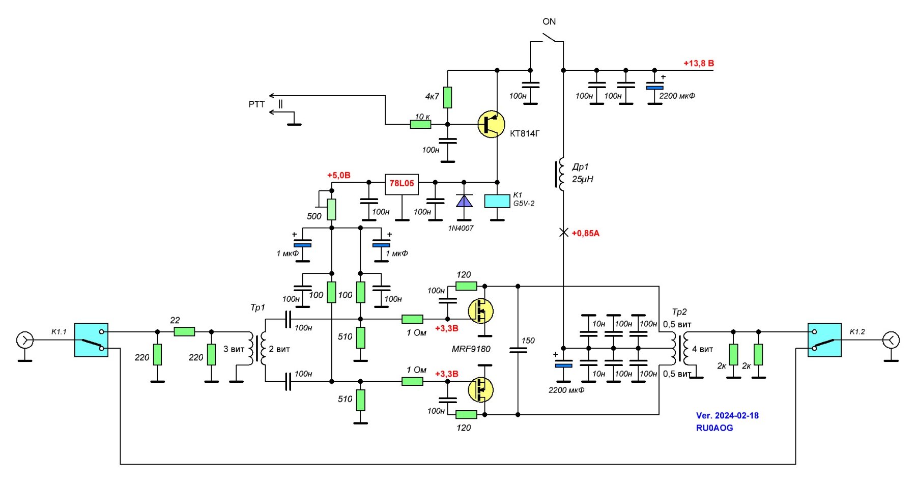

Схему поправил следующим образом:
- перемотал входной транс,
- уменьшил затухание входного аттенюатора,
- подобрал ток покоя (средний между экономичностью и имд3).

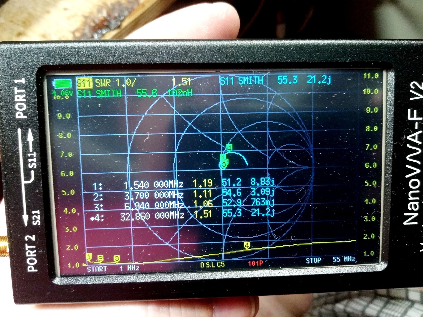

Входной импеданс усилителя с перемотанным трансом 3/2 вит (без аттенюатора, напрямую на первичке входного транса):
с аттенюатором картина конечно же лучше :)

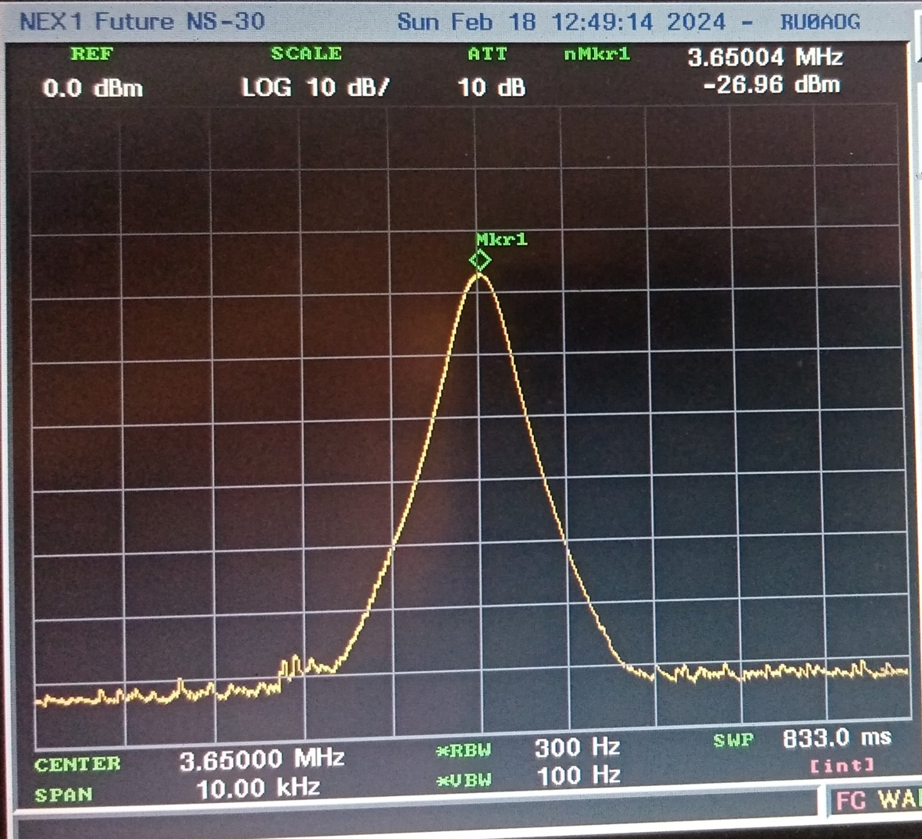

Проверяем.

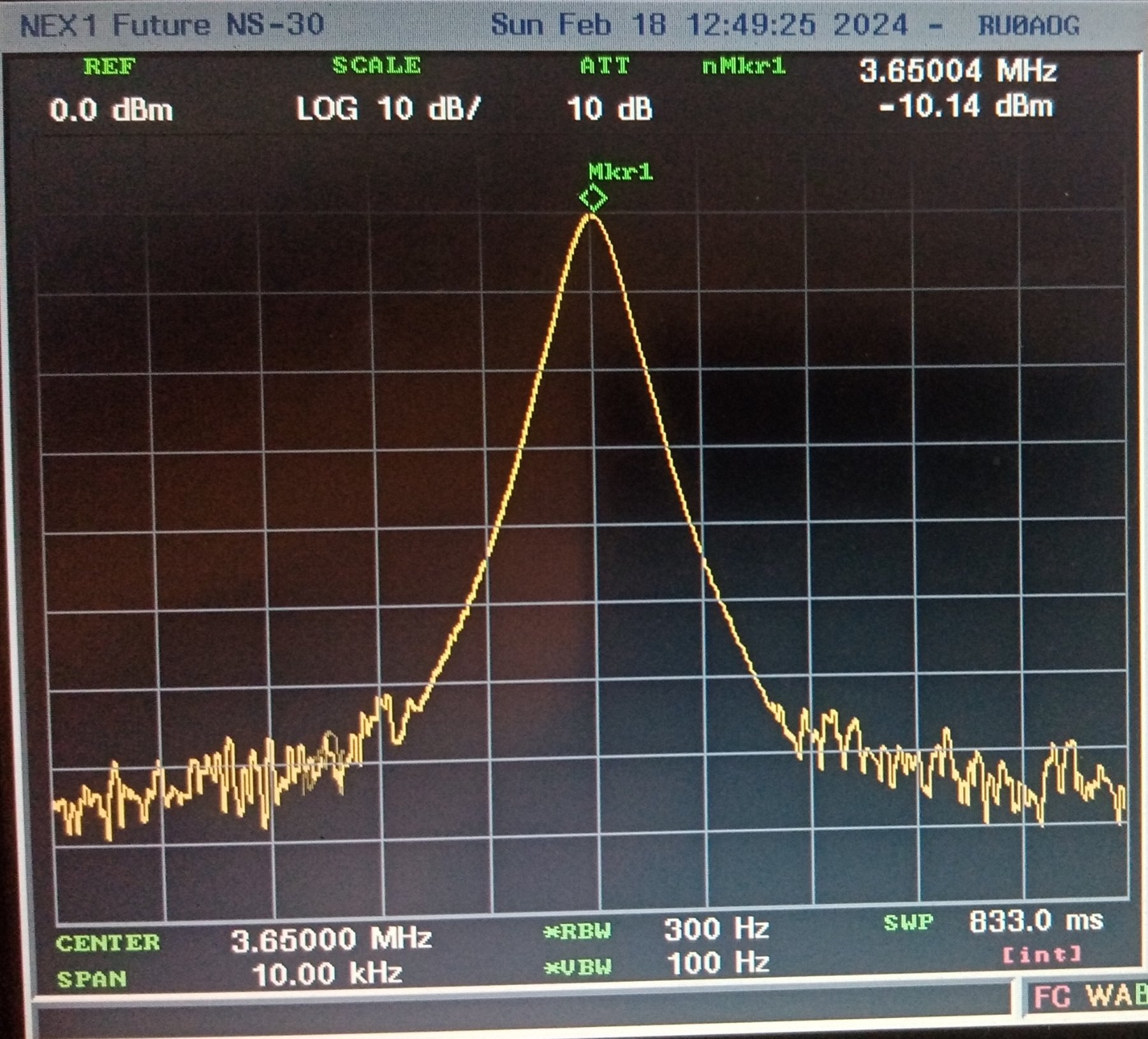

Подаю один тон, вот такой
+60-26,96 = +33 dBm (2 Вт)
После усилителя получаем
+60-10,14 = +49,9 dBm (98 Вт)

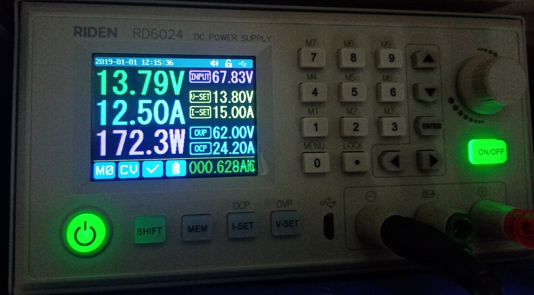

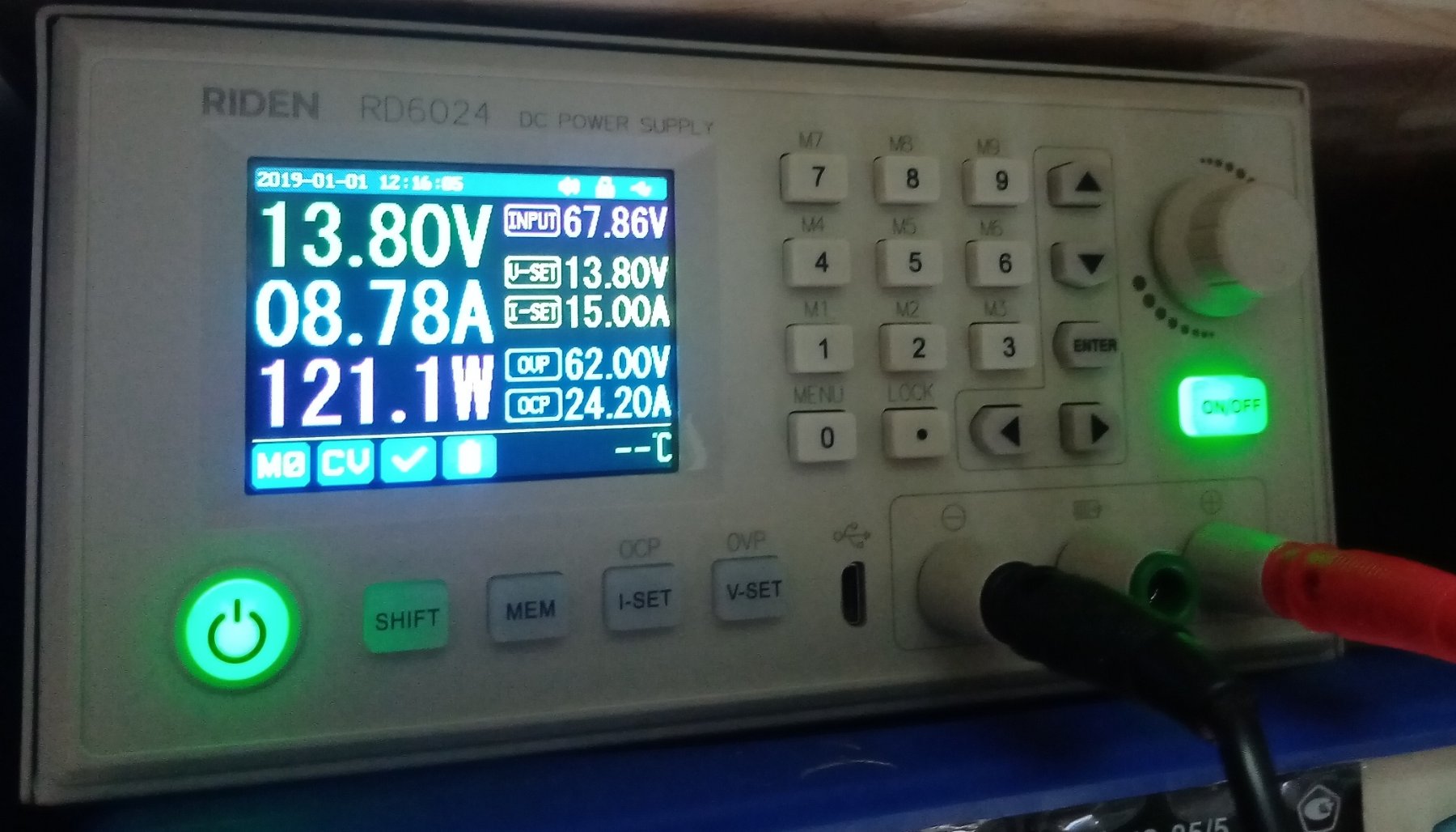

питание при этом 172 Вт
КПД 57 %

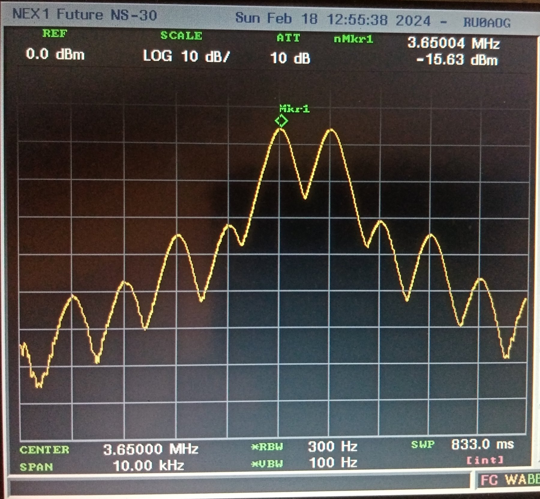

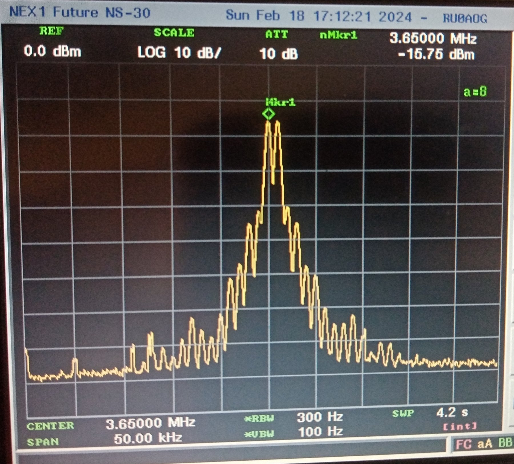

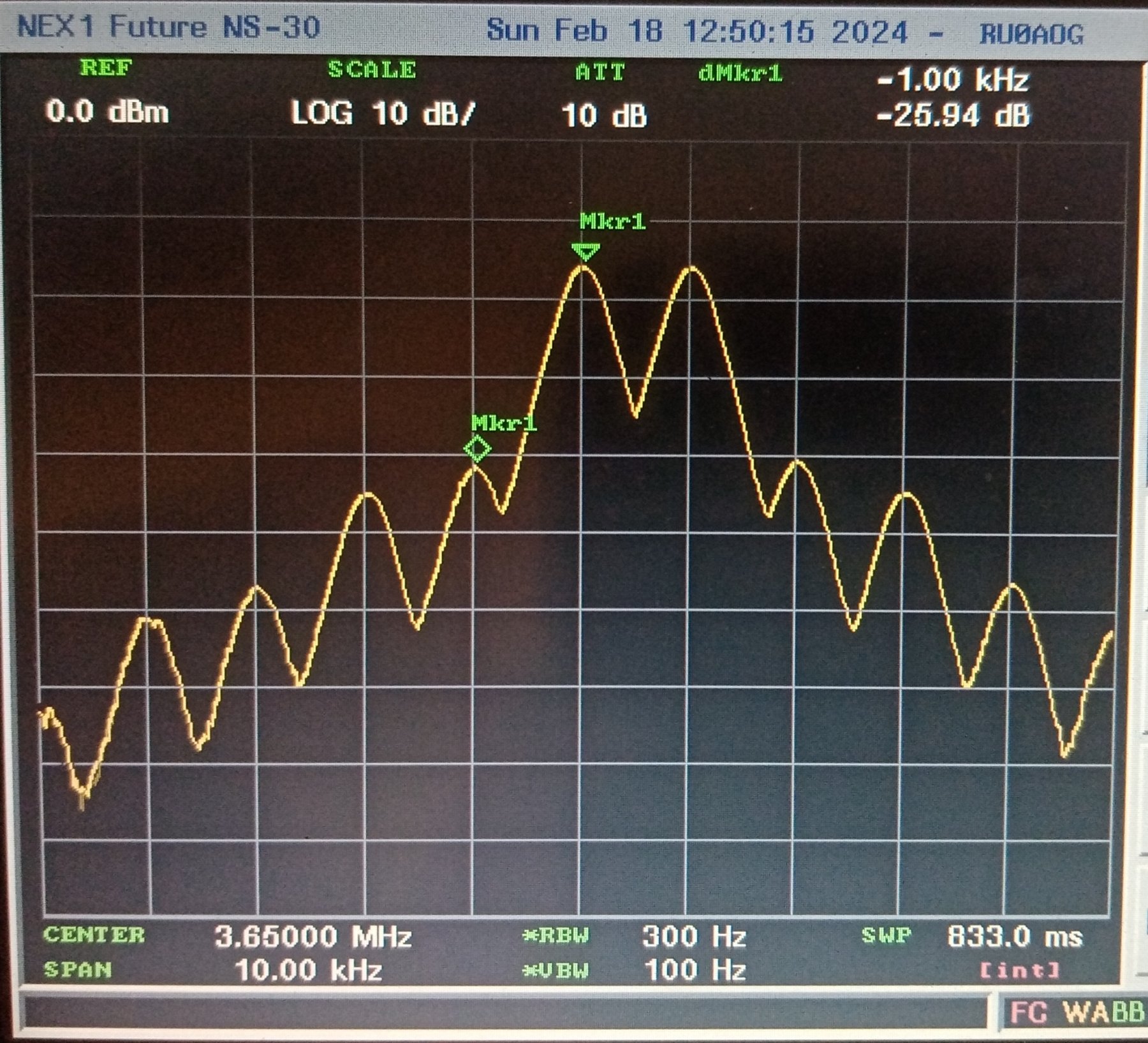

Подаю два тона того же размаха.
Получаю
+60-15,63+6 = +50,37 dBm (108 Вт РЕР)
имд3 = -26 dB
токопотребление 121 Вт
Приемлемо.

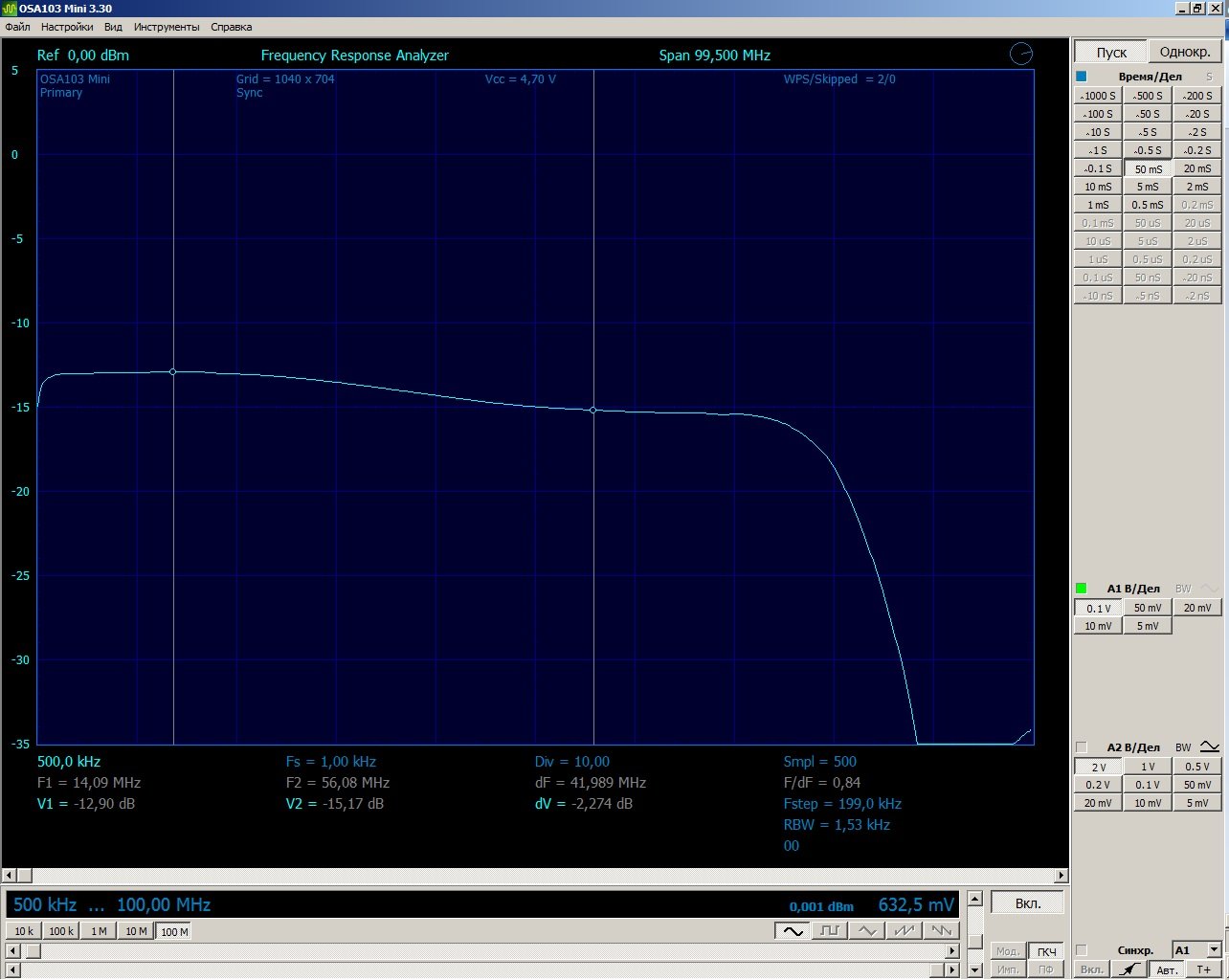

Да, осталась не проверена АЧХ.
Смотрим АЧХ в режиме обхода (это Оса на эквиваленте):
Включаем усилитель.
Общее усиление +16 дБ, заваливается после 30 МГц
Можно немного скомпенсировать индуктивность выходного транса конденсатором. Экспериментальным путём ставлю между стоками 150 пФ:
В области низких частот характеристика подправилась, на самом верху - завалилась.
В общем-то можно даже на 56 МГц работать :)
На КВ получился диапазон по уровню -0,5 дБ: от 1,2 МГц до 27,5 МГц.
