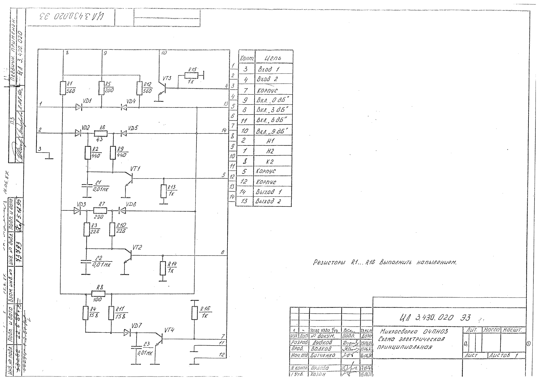

Сообщение ru0aog » 06 окт 2023, 10:36
Например, микросборка 04ПН03
или так
или аттенюатор на pin-диодах.
