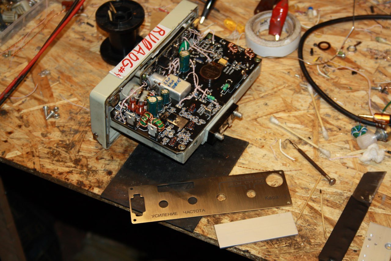

Существует такой проект https://karat3.ru/ на гитхабе https://github.com/Fmulder007/Karat-3FM
Ведёт его Андрей UD0CAJ. Также имеется телеграмм-канал https://t.me/Karat2_sintez
Проект заключается в переделке одночастотной радиостанции Карат-2Н - добавляется второе преобразование, синтезатор, УМ, перематывается вариометр. Меняется передняя панель, устанавливается валкодер.
Фактически, получается новая радиостанция на базе старого Карат-2Н.
Проект полностью открыт, предоставляются схемы, печатки, прошивки.
Также такой конверсией занимается и сам автор.

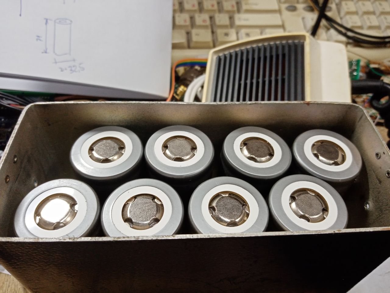

Ранее использовались аккумуляторы размера АА
но с возрастанием энергетики решено было перейти на LiFePo4
В отсек помещается восемь баночек класса 32700
Каждая банка заявленной ёмкостью 6 Ач и рабочим напряжением 3,2 В.

Плюс первого варианта - простота, одна батарея на 12 Ач. Высокий ток отдачи.
Но есть и минус - если умрёт одна любая банка, то она утянет за собой параллельную, и батарея вообще перестанет функционировать без серьёзного ремонта.
Плюс второго варианта - две независимые батареи. Если одна умирает, вторая готова к работе. Если по каким-то причинам разрядил одну батарею, есть резервная.
Минус тоже есть - необходим переключатель между батареями. Усложняется зарядка и балансировка.

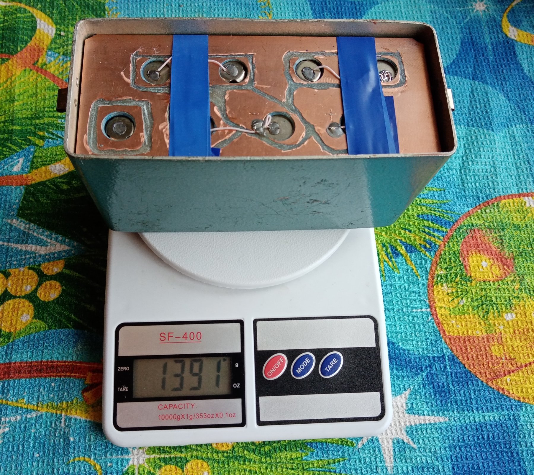

В итоге принял второй вариант.
Соединил МГТФ-ом из соображений, что более 2 А мне ток не понадобится, а проводок может сыграть роль предохранителя.
Зажал между двумя текстолитовыми пластинами и поместил в батарейный отсек.
Как раз вошло по высоте. Но пока не придумал, как организовать переключатель
Напряжение батареи под нагрузкой 12,8 В.

Прошёл уже год с тех пор, как я собрал две батарейки в аккумуляторный отсек. Работал я на Карате мало, в итоге даже половина сборки не разрядилась на сколько-нибудь значащую величину.
Решено было половину элементов убрать из АКБ. Весу они добавляют прилично, а для портативного аппарата их полезность поставлена под сомнение.
Произвёл контрольное взвешивание.
Отсек АКБ - 1390 гр
Тушка - 880 гр
Радио в сборе - 2,27 кг

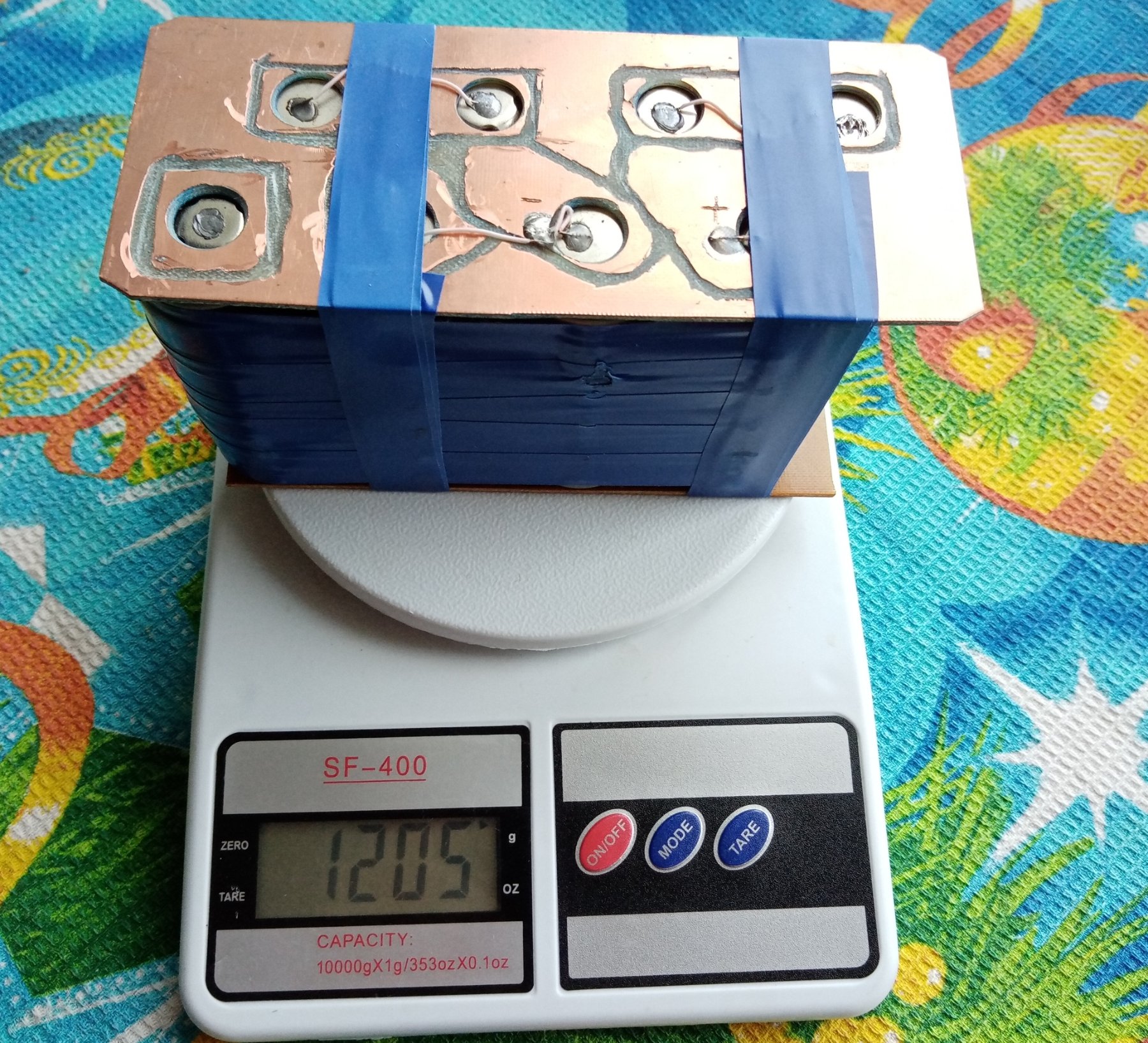

Если посмотреть детальнее, то
корпус АКБ - 185 гр
сборка из 8 элементов - 1,2 кг
Сообщения: 1059
