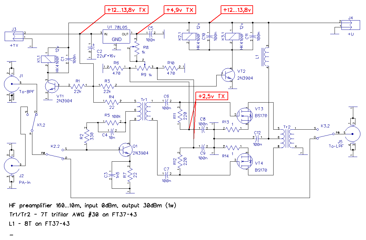

Доброго времени суток парни! Нужна помощь. Свои мозги не додумывают уже.
Колдую над преампом для STEP-II собрал солянку на макетке из того, что было
Напряжение питания +12v, на выходе получаю 160/80/40m 1w, далее плавно падает до 0,4w на 10m? После ФНЧ синус ровный, красивый на всех диапазонах, на нагрузке 50 ом, щуп подключен через 5пФ, входное сопротивление осы 5кОм
Возбуждение подаю с генератора осы - 0dBm (632mV). Вопрос вот в чем - через некоторое время, полминуты и более работы, Q1 2N3904 сильно нагревается, выходная чуть падает, но это же не нормально! BS170 на радиаторе, к ним вопросов пока нет.
Каскад на Q1 в наглую содран со схемы УМ US5MSQ!
Теряюсь в догадках, чего подбирать?

Похоже возбуд каскада на СВЧ. Смотреть прямо на коллекторе Q1. Полоса у Осы до скольки герц?

Вот не нравится мне R5=100 к при отсутствии второго резистора делителя с базы на землю.
Похоже, и впрямь ловится возбуд.

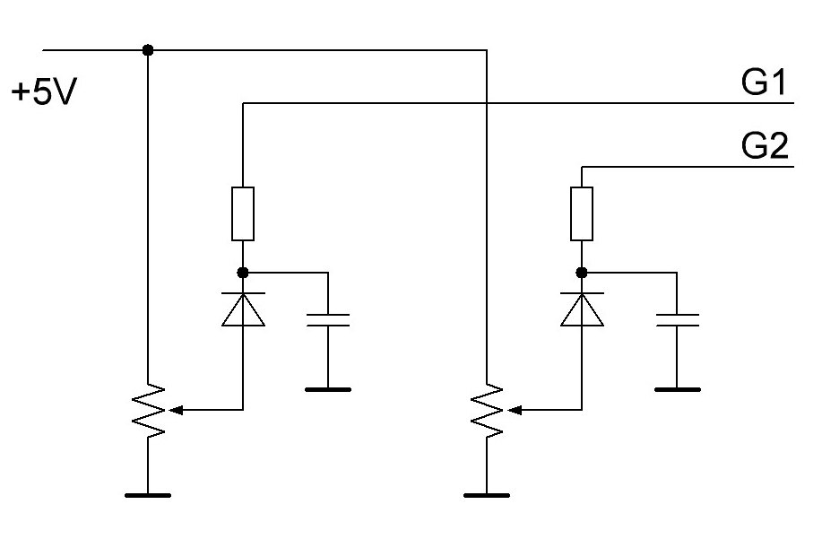

И смещение BS170 как-то по иезуитски сделано
не в обиду будет сказано.
Обычно затвор садится через резистор на землю, и через другой резистор или дроссель вводится смещение - независимое для каждого плеча!
А тут какое-то распределение между плечами без возможности задать ток покоя - или верхнему плечу даём или нижнему. Да, балансировать можно, но если мне нужно поднять/снизить ток в обоих плечах?

Совершенно верно.
На "пару деталей" больше, зато никакой головной боли, ни с балансировкой, ни с установкой режима работы двухтактного каскада.

Чиёрт побъяри.... Это называется смотрю в книгу вижу фигу! Забыл дорисовать еще один подстроечник в цепи смещения на BS170, вот так правильно будет
Про смещение на Q1 понял, спасибо, попробую.
до 100МГЦAlex Hoffman писал(а): ↑30 окт 2022, 20:39Похоже возбуд каскада на СВЧ. Смотреть прямо на коллекторе Q1. Полоса у Осы до скольки герц?
