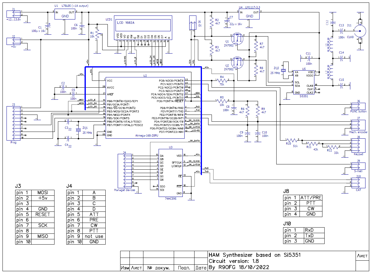

Сообщение Alex_1970 » 16 окт 2022, 14:16
R0AEK,
И схема синтезатора при этом не изменилась. Я правильно понимаю?
У меня просто есть Ваша печатка, если схема не меняется, то такого функционала для трансивера STEP более чем. ИМХО.
П. С. Для внука запускаю STEP. На приём уже, ДПФ, ФНЧ настроены, УМ от Беленецкого на RD16. С синтезом как раз на распутье.
Сообщение R9OFG » 16 окт 2022, 14:45
Alex_1970 писал(а):
16 окт 2022, 14:16
R0AEK,
Есть незначительные изменения:
- добавлен вывод "земли" для подключения преобразователя TTL-USB;
- уберу полевики для преобразователя уровней 5v-3,3v, сразу через подтягивающие резисторы линии подтянем к +3,3v, в других подобных схемах так работает, думаю и здесь будет.
Но на той печатке есть косяк. Новые платы буду оптом заказывать сразу с платками для ДПФ и ФНЧ, чтобы на доставке сэкономить. У кого есть эти платки, тем отправлю исправленные, если будет такая необходимость в них. Мой же косяк!
А косяк там следующий - неправильно разведено посадочное место для стабилизатора на 5v, выход его на "землю" заведен через проходное :oops:. Да и LM1117-5 не подходит, греется сильно, потом глюки начинаются, сейчас беру +5v вот с такого импульсника, ни чего не греется и работает стабильно. Хотя наверное можно дорожку от этого вывода подрезать и будет норм, других косяков пока не обнаружено, соберу и на ней прототип для компактности на днях.
Сообщение R9OFG » 16 окт 2022, 14:51

Схемку подправлю и выложу с первой прошивкой, можно будет набирать статистику по не обнаруженным мной багам!

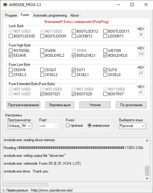

    Порядок первоначального программирования микроконтроллера:
    1. Подключить программатор через разъем J3.
    2. Произвести полное стирание микроконтроллера.
    3. Установить и выполнить программирование FUSES по умолчанию: 3F-DF-62-01.
    4. Выполнить программирование микроконтроллера.
    5. Установить и выполнить программирование FUSES: 3F-D4-CF-01
    6. После загрузки синтезатора, удерживая кнопку FUNC более 5 секунд выполнить настройку.
    Рекомендую записать установленные значения BFO и XTALL в откалиброванном синтезаторе, если вдруг EEPROM микроконтроллера сотрете или замените микроконтроллер, то достаточно будет ввести записанные ранее значения без калибровки с приборами, что сэкономит целую кучу времени!

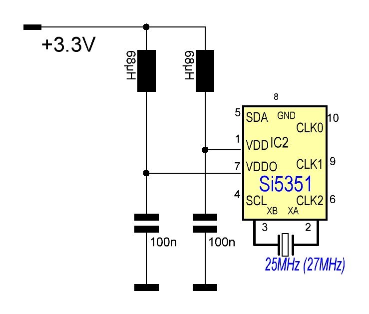

Сообщение ShAlex13 » 21 окт 2022, 10:13
20 окт 2022, 06:19
Релиз 1.8, прошивка в конце поста.
Александр, не большое примечание по схеме: два питающих вывода СИШ-ки рекомендуют запитывать раздельно, каждый вывод через свой дроссель.
