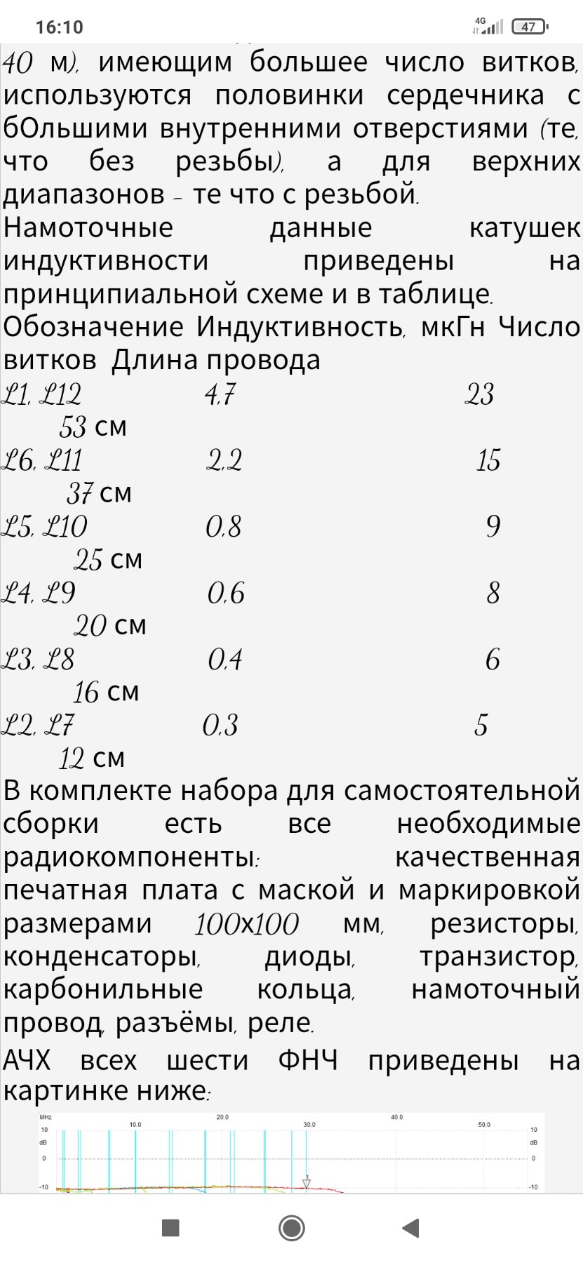

Подскажите пожалуйста, где взять расчётные данные на амидонах для ФНЧ 9 диапазонов.
Хочу переделать с СБ-12 на амидоны.

Не проще ли, измерить индуктивности готовых катушек на СБ-12 и намотать такую же на кольцах "Амидон"?

В описании же вроде есть данные по индуктивностям катушек....

С катушками всё понятно, уже давно намотаны и впаяны.
Я про ёмкости спросил, может кто уже делал,
чтобы переменники по кругу не гонять...
