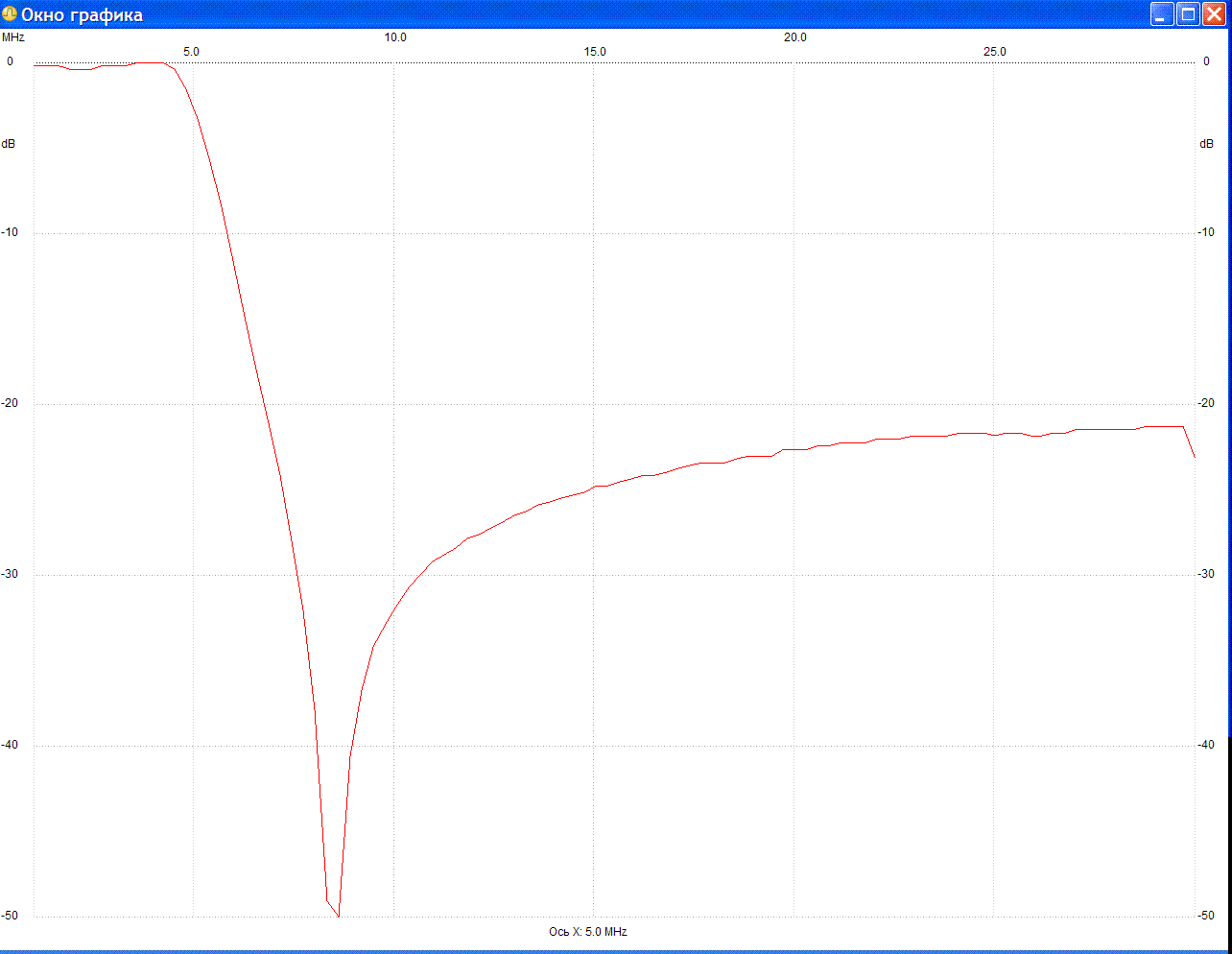

18 сен 2022, 14:20

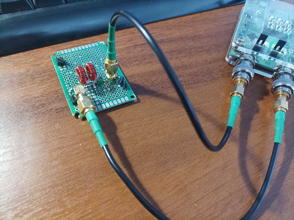

собрал этот же фильтр на макетке, результат чуть получше
Всё же мне кажется, что это следствие именно конструктива (разъёмы, кабели, земля, разводка и т.д.)
Сам пару лет назад бился над простейшим ФНЧ
и получалось практически один-в-один как у вас

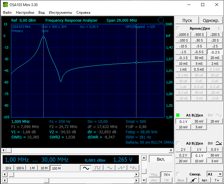

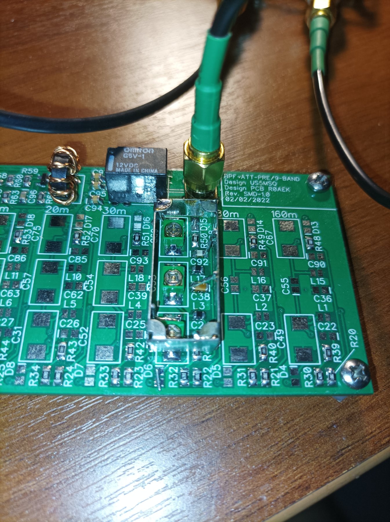

Нашел я те проводульки с которыми вот это
показывало так
А теперь на этой же платке, с обратной стороны земля выводами от млт0125 протянута как тут, с теми же проводульками, вот это
download/file.php?id=5513&mode=view
показывает так
download/file.php?id=5515&mode=view
Причем земли то на плате ДПФ значительно больше, а результат один в один. Сегодня попробовал с проверенными проводульками, ни чего не поменялось....... имхо ни в земле и ни в проводах дело, где то есть ложка дегтя, пока паузу беру на подумать.....
Что уж точно выяснили, так это то, что разница между smd индуктивностями и колечками равна почти 8дБ, ну и срез чуть покруче на колечках. Если использовать smd индуктивности чутье чуть меньше будет, хотя на слух я бы не сказал, что это уж очень критично.

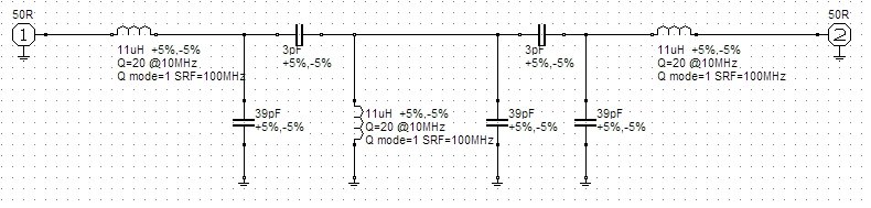

Сообщение R9OFG » 19 сен 2022, 12:38
Вроде нашел реальную причину, Олег не зря на "землю" обращал внимание. Человеческая натура такая - ну не сразу доходит :oops:
Ведь если есть какой то процесс, значит есть ему и объяснение.
Собрал на макетке с "землею" из пары-тройки проводников, индуктивности на колечках

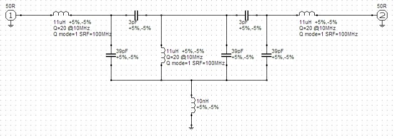

в чем разница SMD и колечек уже выяснили, если брать в расчет то, что всему виной плохая "земля", это же можно смоделировать :!: добавим паразитную индуктивность "земли"...
Получается, что этот тип фильтра более капризный к плохой "земле", нежели тот, про который я выше упоминал. Ну теперь если виновник найден, надо понять как это вылечить....

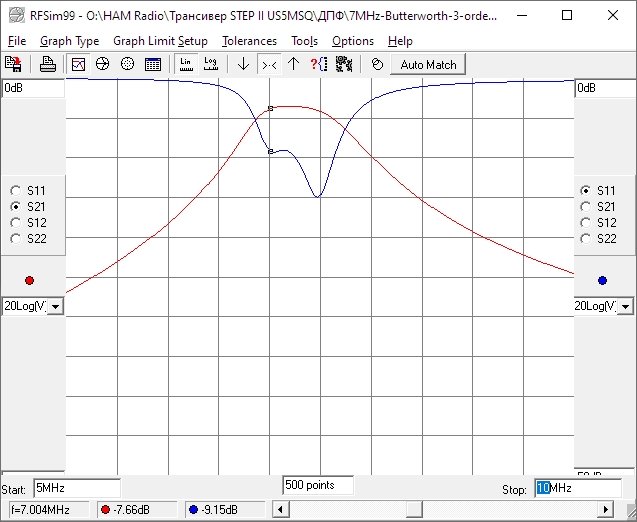

Сообщение Oleg » 19 сен 2022, 15:27
Да здесь всё довольно несложно.
Если Вы хотите оставить всю схемотехнику фильтров "как есть", то нужна хорошая "земля".
В идеале надо переделать разводку так, чтобы нижний слой фольги был сплошным. Все соединения с землей - напрямую на нижний слой фольги. Но такой вариант хорошо подходит для элементов с выводами, а не SMD.
Для SMD надо постараться сделать "землю" сверху с наименьшим количеством разрывов. Очень важно избегать узких участков "земли", поскольку собственная индуктивность полоски возрастает с уменьшением её ширины.
Переходы "земли" на нижнюю часть надо сделать как можно чаще (через несколько миллиметров).
Но Я бы предложил полностью переделать схемы фильтров и выбрать вариант, который не так чувствителен к паразитной индуктивности проводников "земли".

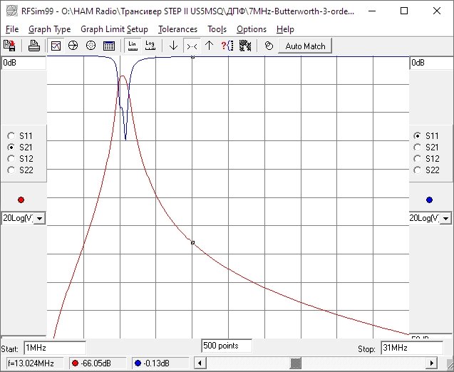

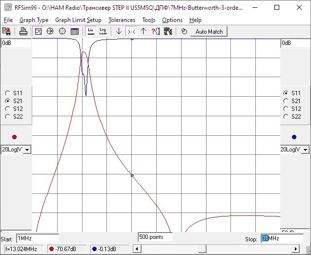

Вот пример фильтра Баттерворта 3-порядка для диапазона 7 МГц с подходящей топологией (с катушкой, включенной на входе последовательно).
Вот расчет АЧХ для катушек с Q=20 (SMD дроссели).
А вот пример расчета влияния индуктивности "земли"
На всех графиках АЧХ пределы S21 - от -100 дБ до 0 дБ (10 дБ на деление)
Прилагаю также модель для RFSimm
7MHz-Butterworth-3-order.zip
(1.29 КБ) 163 скачивания

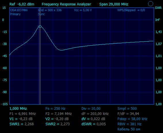

Поигрался с макеткой, вернул SMD индуктивности, замерил
добавил "земляную" шину вокруг компонентов, но только сверху, снизу ни чего не менял
А вот собственно разница

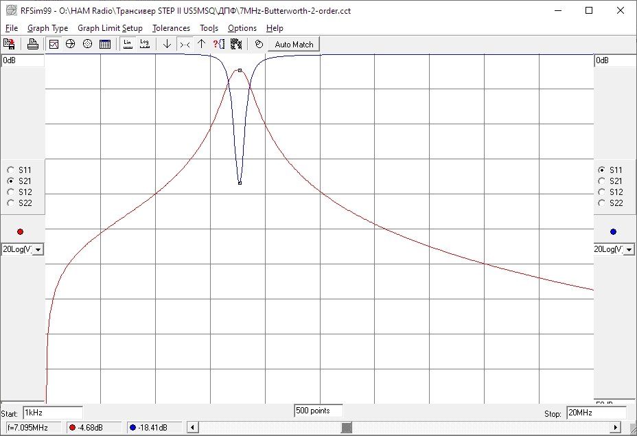

Тогда есть совсем простой вариант 2-го порядка. Вот фильтр на 7 МГц на низкодобротных SMD дросселях (Q=20).
Масштаб по вертикали - 10 дБ/деление
Файл для RFSimm
7MHz-Butterworth-2-order.zip
(1.15 КБ) 171 скачивание
Сообщение R9OFG » 19 сен 2022, 20:32
Oleg писал(а):
19 сен 2022, 20:09
Это уже интересней!

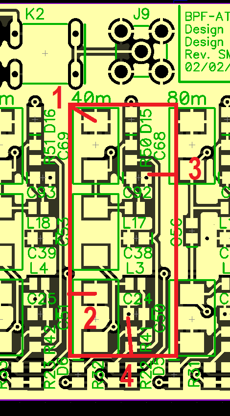

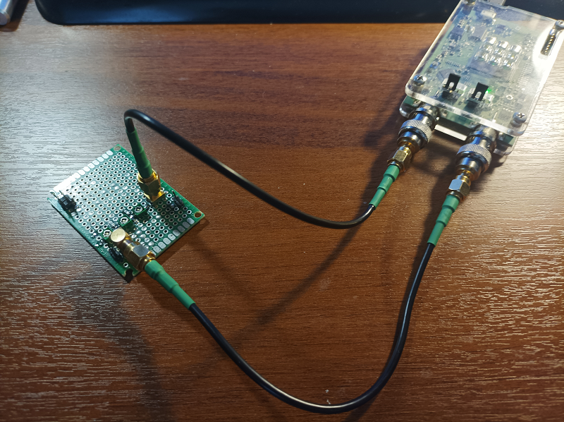

А теперь вот, что у меня получилось...
Снял АЧХ для чистоты эксперимента

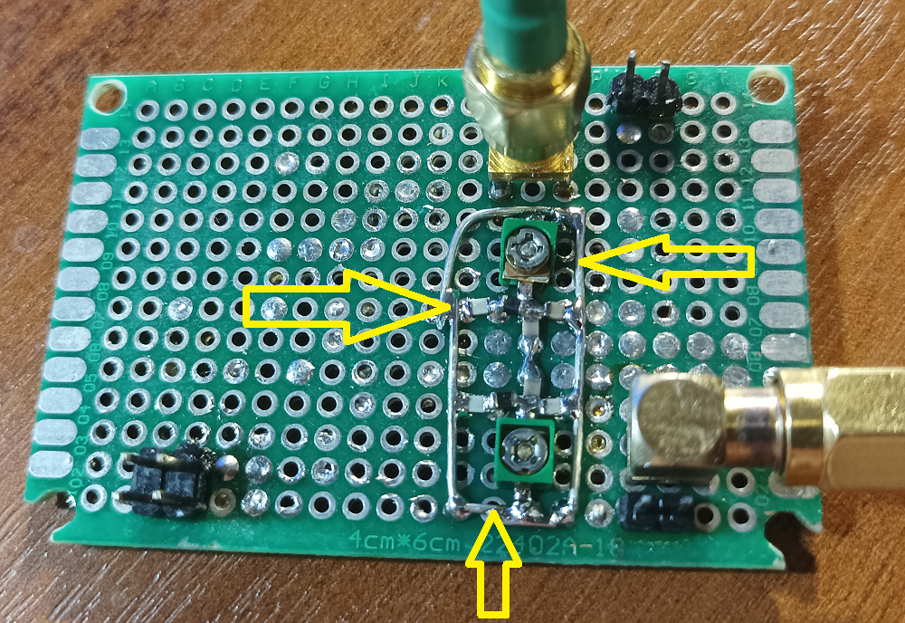

Нашел "шинку", приспособил ее
Начал подключать по точкам и параллельно смотреть на осе как меняется АЧХ
1 - без изменений
2 - без изменений
3 - чуть получше
4 - о какая красота!

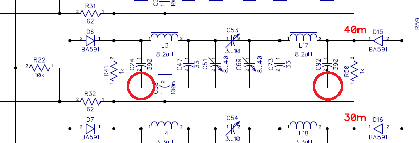

Если посмотреть на разводку то видно, что в точках 3 и 4 земляной конец конденсаторов небольшой островок и через проходное отверстие идет на земляной полигон снизу платы, вот в этих то точках и была ложка дегтя, сегодня уже лень, завтра попробую снять "шину" и просто на эти точки проводульками завести ближайшую землю, а вот эти точки на схеме
Спасли платку! Но переделывать все равно придется! Будет побольше станций сниму видео как принимает....
