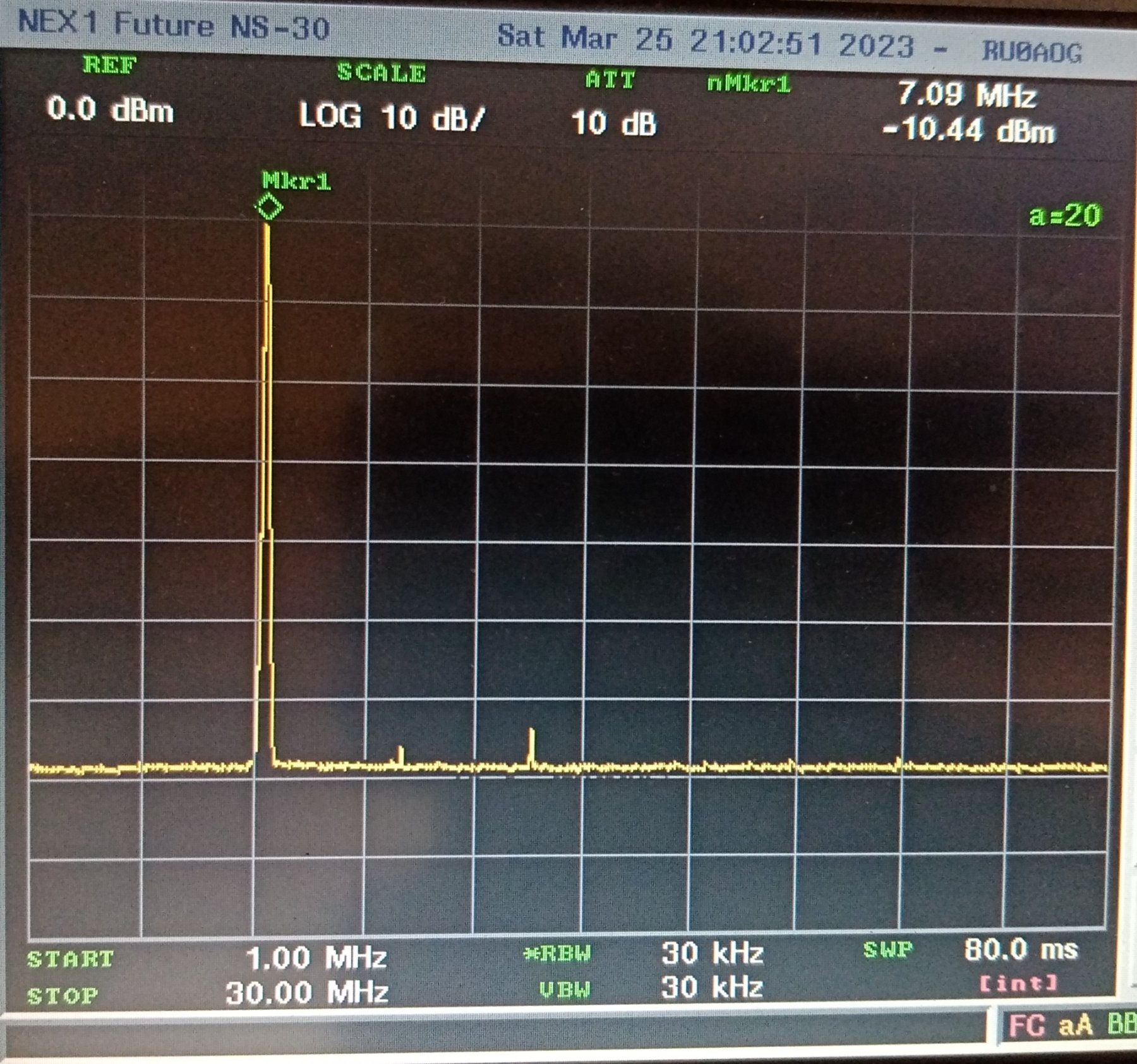

На частоте 7,050 МГц фильтр подавляет гармоники не хуже чем на -65 dBc
Мощность 60-10,44 = +49.56 dBm = 90 Ватт
Если передавать на 80 метрах с подключенным 40-метровым фильтром, то вторая гармоника совсем не обрежется (но за счёт балансировки плеч двухтактного усилителя подавление чётной гармоники удовлетворительное -39 dBc), зато срежется 3-я гармоника и все последующие.
Фильтр при этом на мощности 78 Вт почти не греется.
Вопрос - до какой степени следует давить гармоники?
Так как получая чистый сигнал я много рассеиваю на фильтре и перегреваю его.

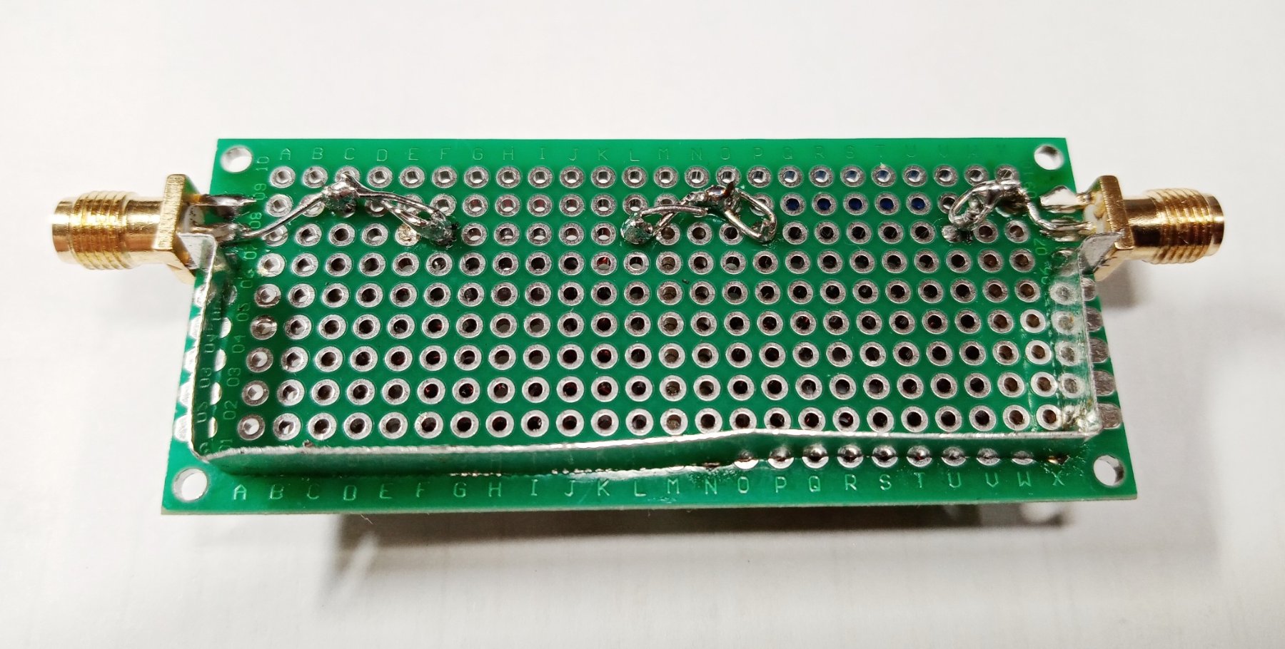

Что-то не выходит у меня кольца мотать.
Пока кольцо намотано и висит на клеммах LCR-метра - индуктивность совпадает.
Как только монтирую на плату - индуктивность увеличивается...
В общем, получил вот такую схему
