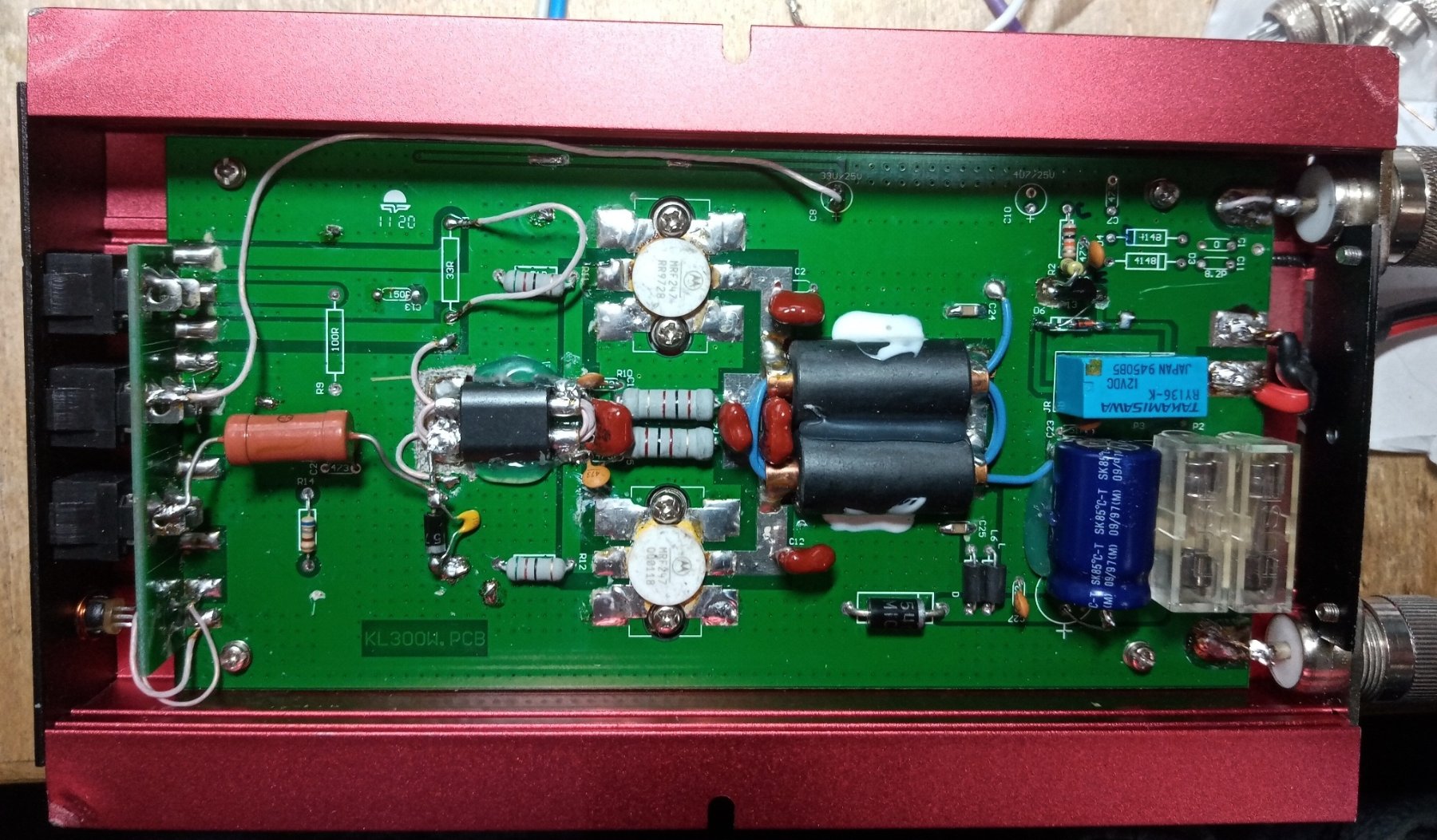

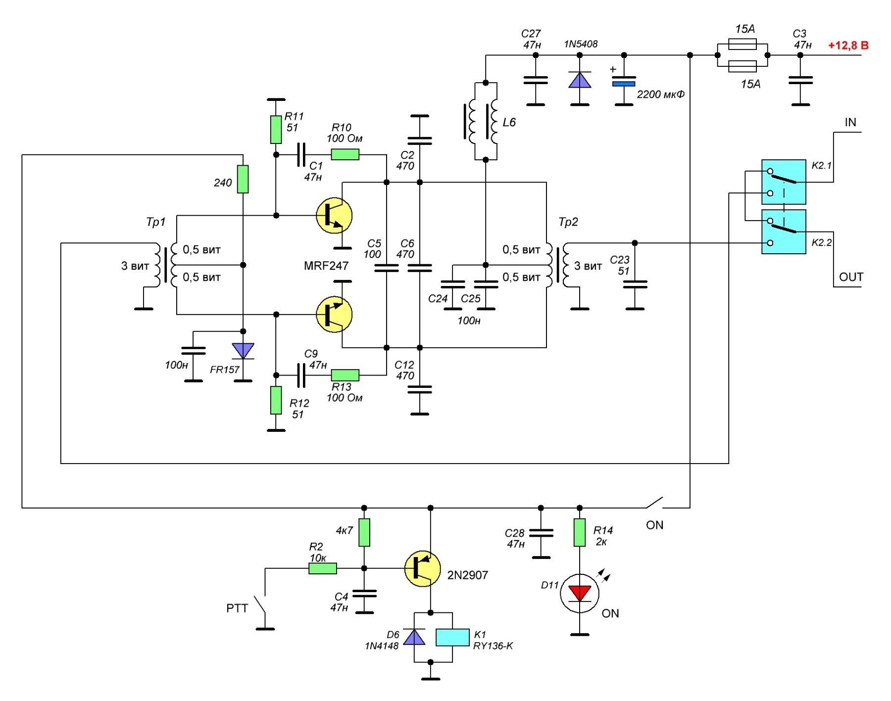

За давностию лет потерял я схему.
Рисую по плате Транзисторы MRF247.
Смещение - это уже мои переделки.

Сообщение ru0aog » 04 мар 2023, 18:14
Пока что переделал схему РТТ на классическую,
АТТ убрал.
Конденсатор в первичке Тр1 тоже пока убрал, при настройке посмотрим, что получится.
АТТ убрал.

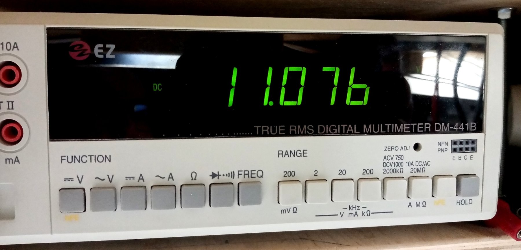

Сообщение ru0aog » 05 мар 2023, 14:00
Посмотрим, как это работает.
Подаём питание:
Входной сигнал при выключенном усилителе (режим обход)
Включаем, напряжение на предохранителях падает
Потребляемый ток
Усиленный сигнал (режим усиление)

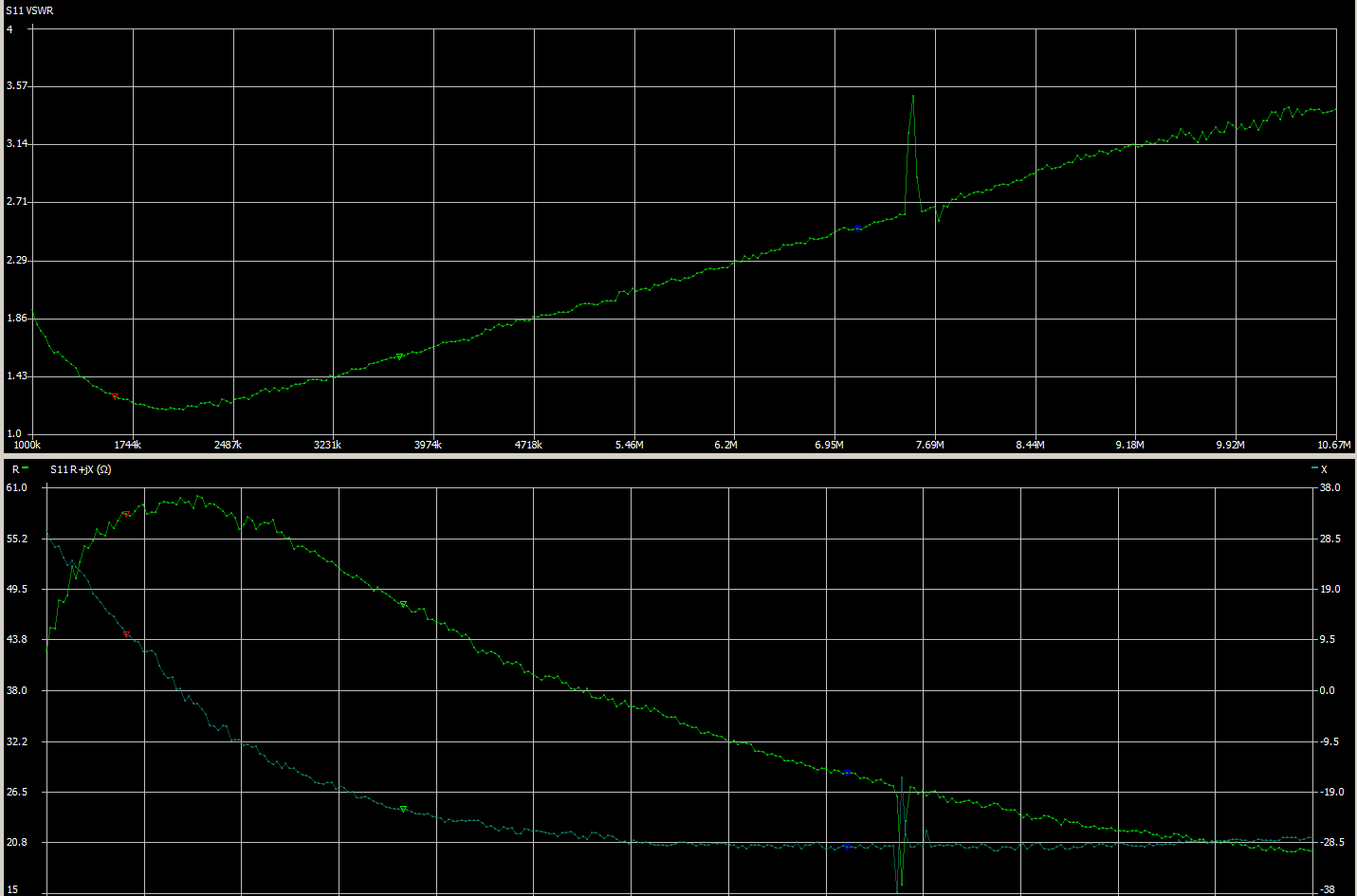

Входной импеданс
на графике

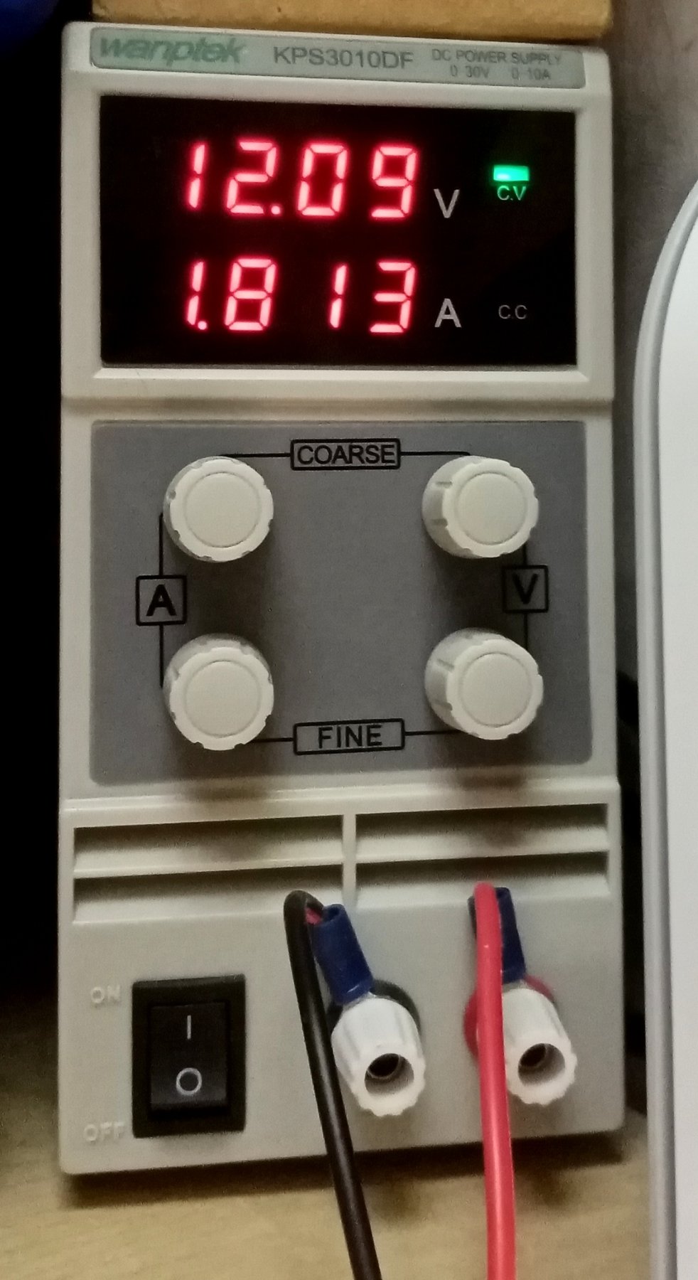

Сообщение ru0aog » 05 мар 2023, 14:14

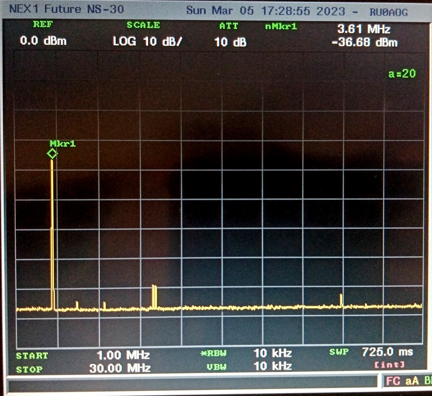

Анализируем, что вышло при возбуждении от генератора.
Анализатор включен через аттенюатор 50 дБ.
на 80 м R = 48-j22 Ом. КСВ = 1,6
Усиление 36,7 -15,0 = +21,7 дБ.
На выходе +35 dBm = 3,2 Вт.
Потребление на холостом ходу 12,04В*0,45А = 5,5 Вт.
Потребление 11,83В*1,8А = 21 Вт.

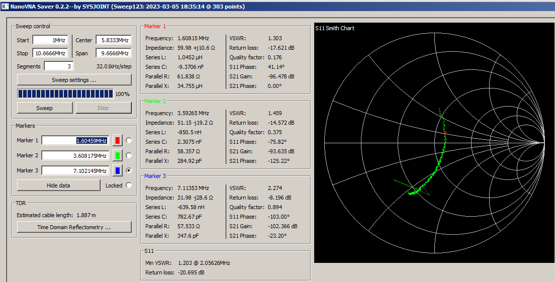

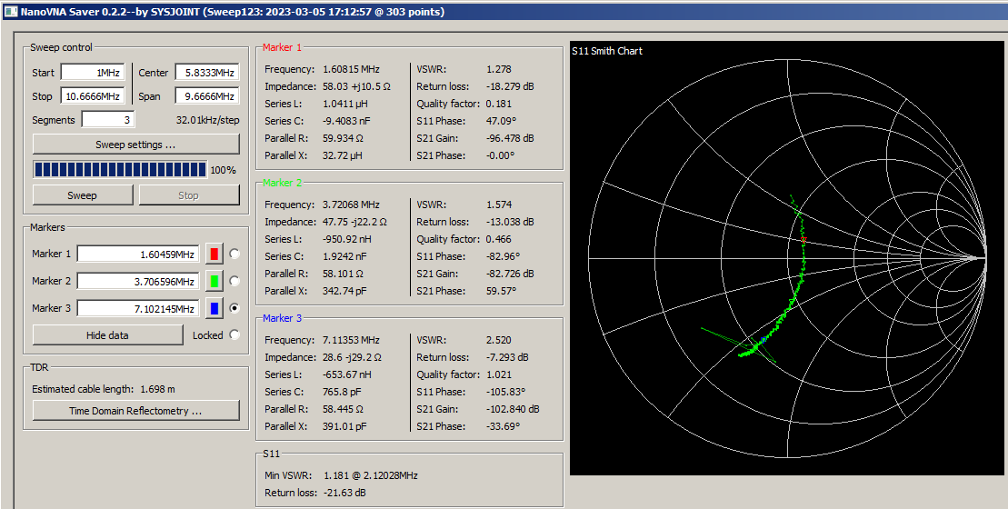

Сообщение ru0aog » 05 мар 2023, 14:58
Попробуем что-нибудь сделать входным КСВ.
Добавление конденсаторов к первичке Тр1 вызвало некоторый подъём КСВ на верхних частотах.
Уменьшение витков первички вызвало сильный подъём КСВ, особенно на верхних частотах.
В результате выпаял конденсатор 470J между базами (забыл показать его на схеме).
Получилось так
Получилось так

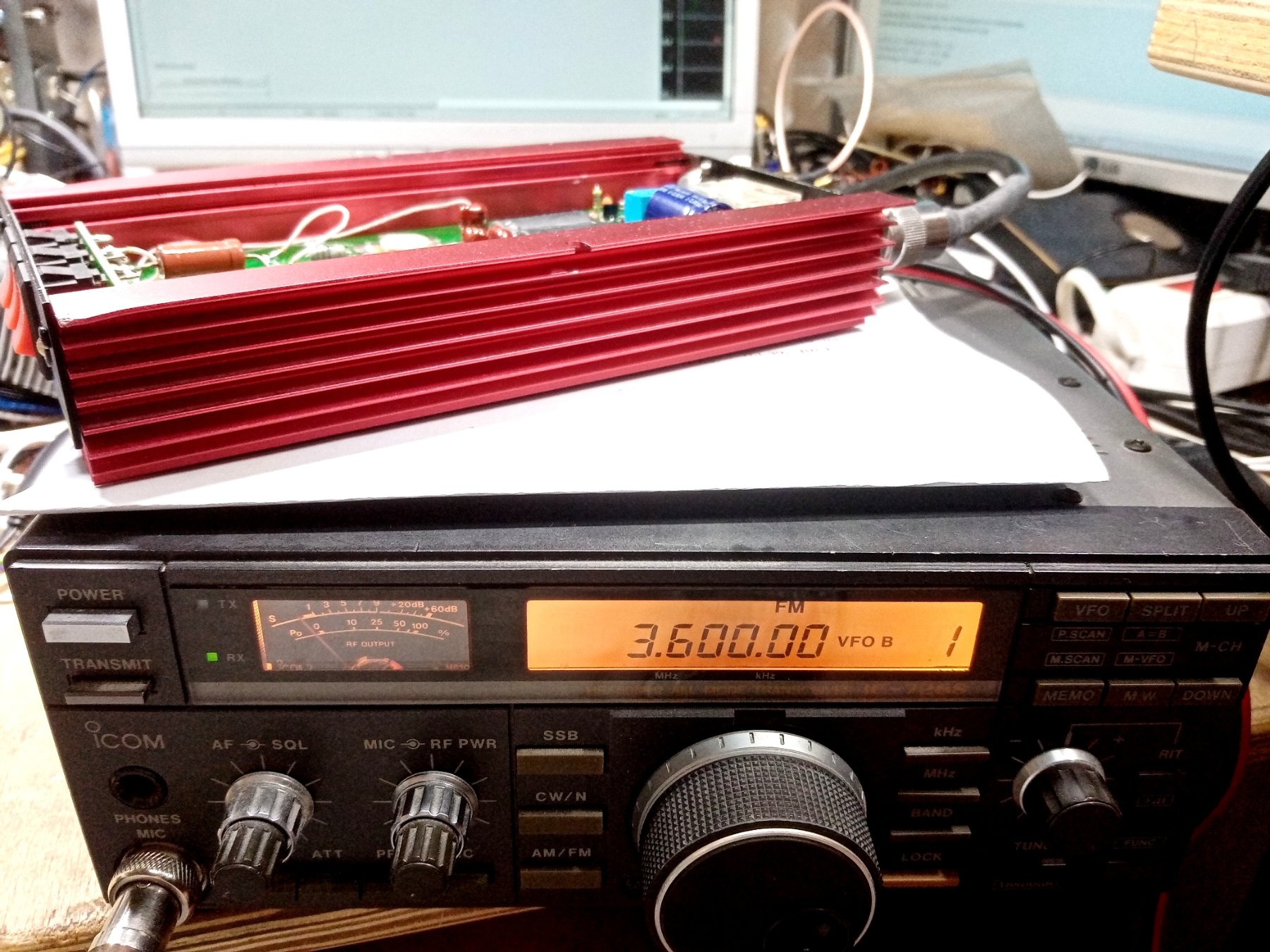

Сообщение ru0aog » 05 мар 2023, 15:08

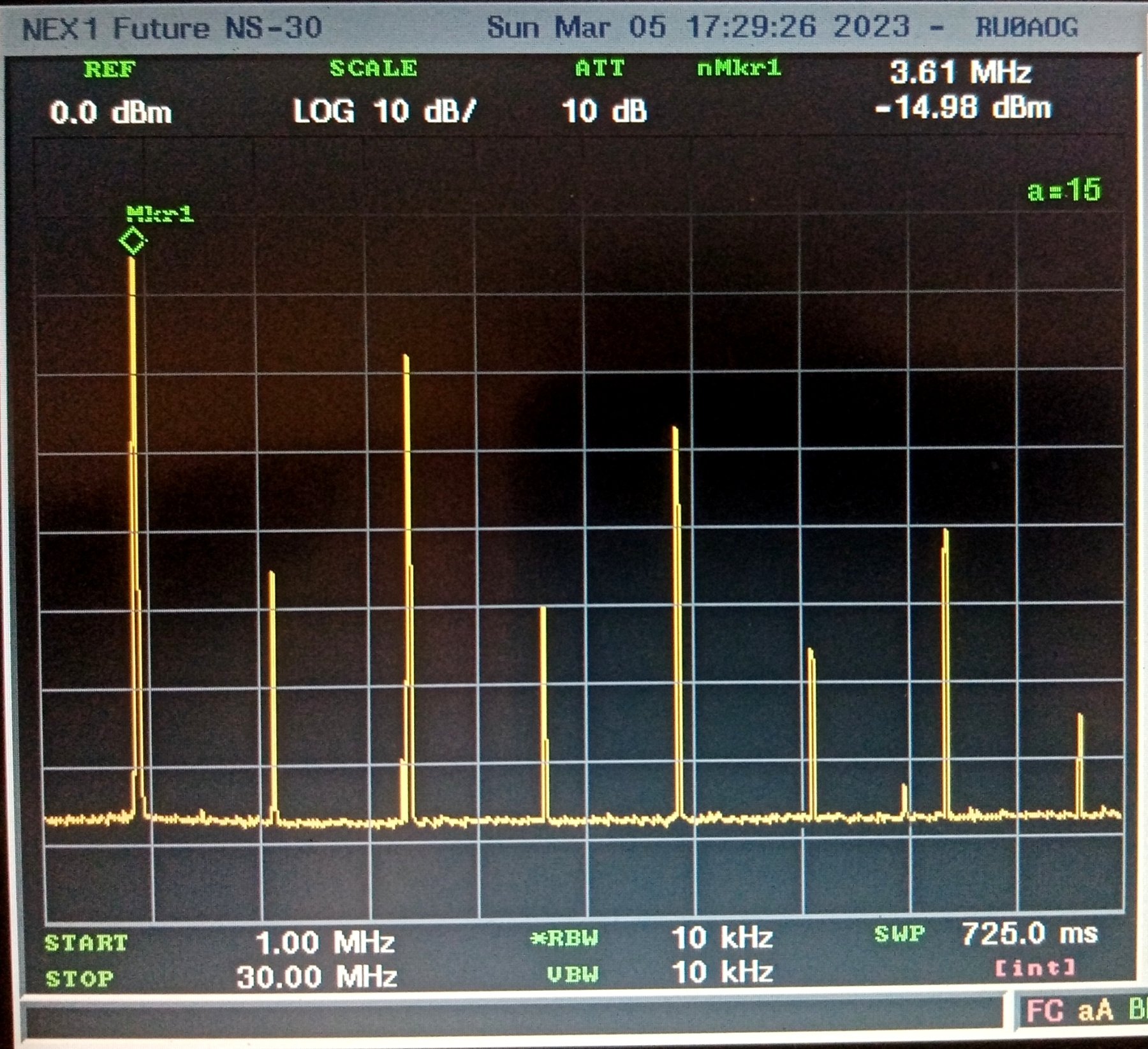

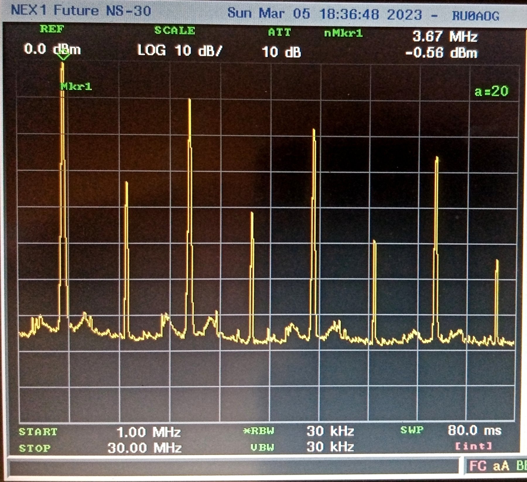

КСВ приемлемое. Теперь пора дать полный газ!
Источником сигнала будет Icom IC-726S в режиме FM. На частоте 3,6 МГц при ручке RF PWR на минимуме он даёт 3,7 Вт, на максимуме 16,6 Вт.
Для начала ставлю минимум.
50 дБ АТТ - 14,3 дБ = +35,7 dBm (3,7 Вт) На выходе получаю
50 дБ АТТ - 0,6 дБ = +49,4 dBm (87 Вт)
гармоник что-то многовато! Просадка напряжения Потребление на пределе для данного блока питания Итого:
- усиление +13,7 дБ,
- мощность основной гармоники на выходе 87 Вт,
- потребление 12В*9А=108 Вт,
- КПД 87/108 = 80 %
даже странно... мы уже в ключевом режиме?

Ещё небольшая ремарка по поводу корпуса-радиатора KL-300.
Радиатор понтовый, смотрится красиво, но тепло отводит плохо. Недостаточна толщина подошвы. С грехом пополам работает половина от радиатора KL-300.
Для сравнения .
Внизу - промышленный аппарат, рассчитанный на круглосуточное вещание (правда тут вентиляторы сняты). Толщина подошвы радиатора 6,2 мм.
Вверху - автомобильный усил для эпизодических связей. Толщина подошвы 2,6 мм. Зато покрашен в красное)
