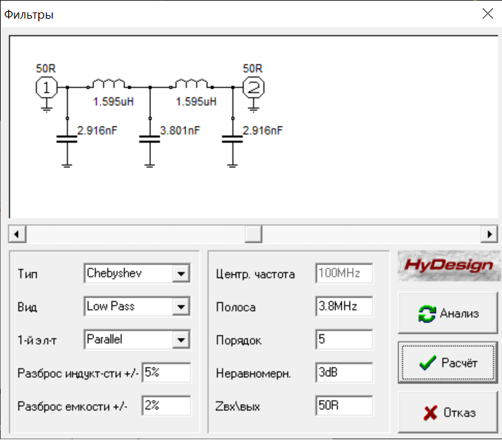

Напишу-ка тут, как я считаю фильтры.
Может кто поправит, а может кто для себя что новое узнает :)

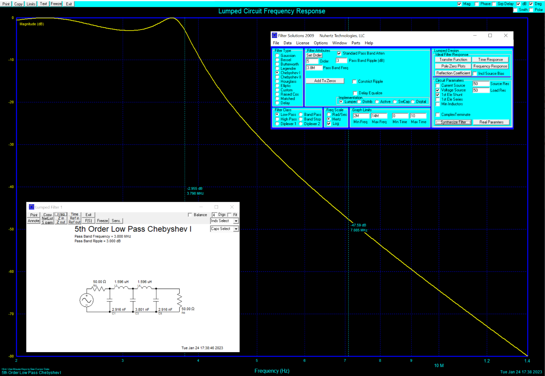

Итак, первый пример - нужен ФНЧ на диапазон 80 метров.
Обычно я пользуюсь расчётом обычных П-фильтров по Чебышеву.
С одной стороны, этот расчёт даёт более крутой спад характеристики, чем фильтры по Гауссу, Бесселю или Баттерворту.
При этом допускается некоторый (небольшой) разброс и неточность в выдерживании значений ёмкостей/индуктивностей.
Чебышева можно считать в RFSimm99, но лучше это делать в FilterSolutions.
Стандартный расчёт ведётся для неравномерности в полосе, равной 3 дБ. Для более-менее приемлемого результата примем 5-ый порядок фильтра, и элементов не слишком много и работает неплохо.
Пробуем в RFSimm99
то же в FilterSolutions
вроде бы ничего сложного.
Но как быть, если нет нужной ёмкости/индуктивности?
И если индуктивность ещё можно с грехом пополам намотать, то вешать гроздь ёмкостей как-то не хочется.

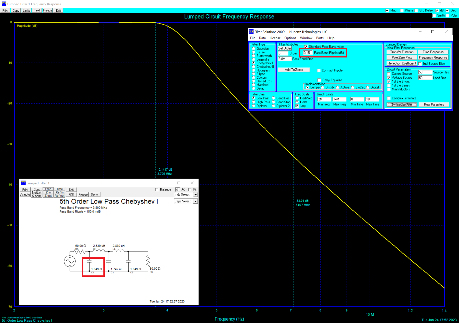

В некоторых пределах менять значения элементов можно изменяя неравномерность в полосе.
Чем меньше эта неравномерность, тем хуже наклон характеристики подавления.
Допустим, я хочу подогнать крайние конденсаторы под значение 1 нФ.
Указываем неравномерность 0,15 дБ
Смотрим, схема изменилась:
Было С1 = 2,916 нФ, L1 = 1,598 мкГн, стало С1 = 1,049 нФ, L1 = 2,839 мкГн.
Также изменилась неравномерность в полосе пропускания: раньше была яма в 3 дБ, теперь почти ровная линия с волнистостью 0,15 дБ.
Но изменилось и подавление.
Для примера я поставил маркер на частоту около 7,1 МГц (вторая гармоника 80 метрового диапазона).
Было подавление -47 дБ, стало -33 дБ.
Где-то выиграли, где-то проиграли.
Заметим, что второй маркер, установленный на расчётную частоту среза фильтра (3,8 МГц), имеет подавление, равное неравномерности в полосе (т.е. -3 и -0,15 дБ соответственно).

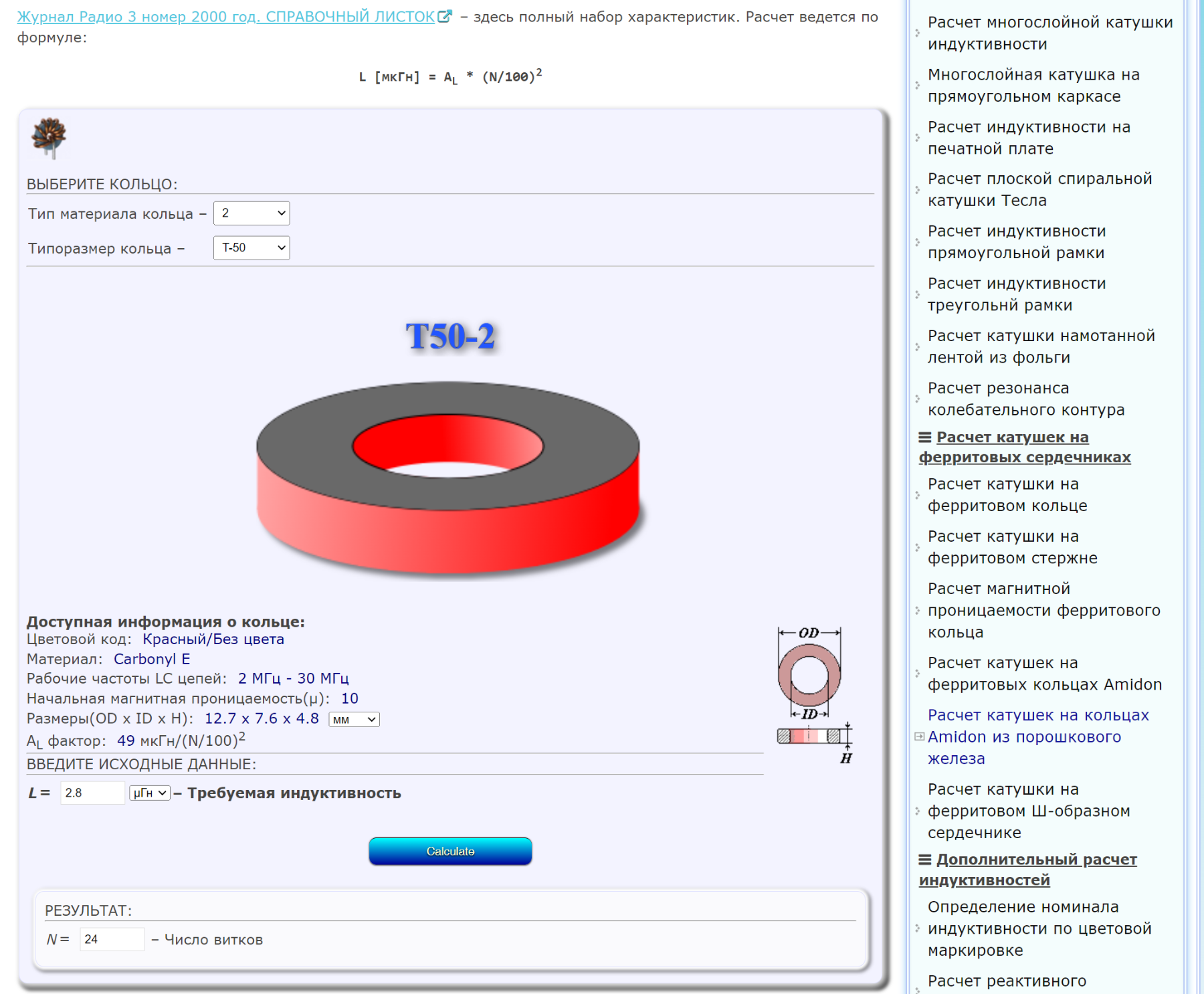

Расчёт числа витков выполнял онлайн-программой Coil32

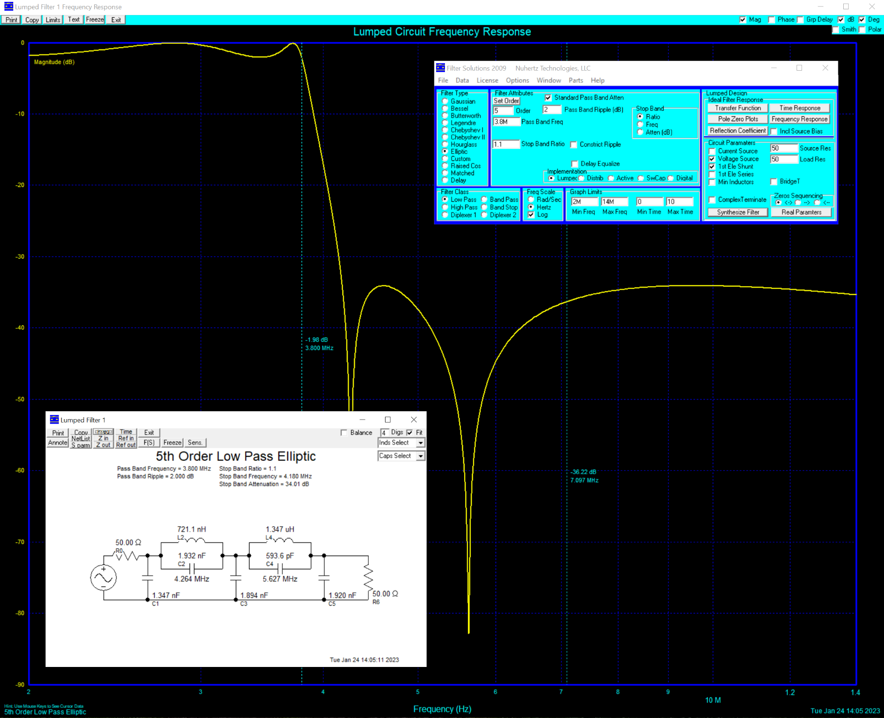

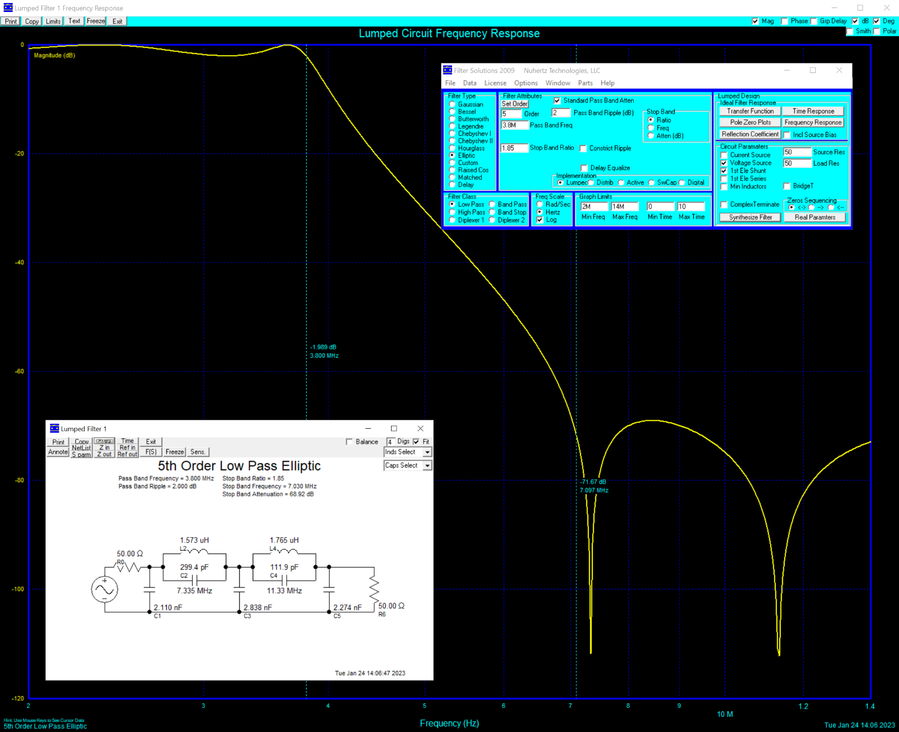

Теперь что касается эллиптических фильтров.
Их в RFSimm99 уже не посчитаешь.
Как я уже писал, смысл работы эллиптического фильтра - обеспечить крутой спад характеристики за частотой среза, но при этом получается постоянная величина затухания при дальнейшем увеличении частоты.
Если "классические" фильтры подавляют тем сильнее, чем выше частота, то эллиптический фильтр давит одинаково (за исключением двух точек "бесконечного подавления", которые равны частотам настройки звеньев фильтра).
Крутизну спада характеристики можно регулировать меняя частоту настройки звеньев. Обычно она выражается отношением частот настройки.
Чем ближе частоты звеньев, тем круче спад АЧХ, но тем меньше подавление ("отскок" характеристики) на высших частотах.
Например, тот же 5-ый порядок фильтра. Та же частота среза 3,8 МГц.
Соотношение 1,1
отличная крутизна, но подавление всего -35 дБ

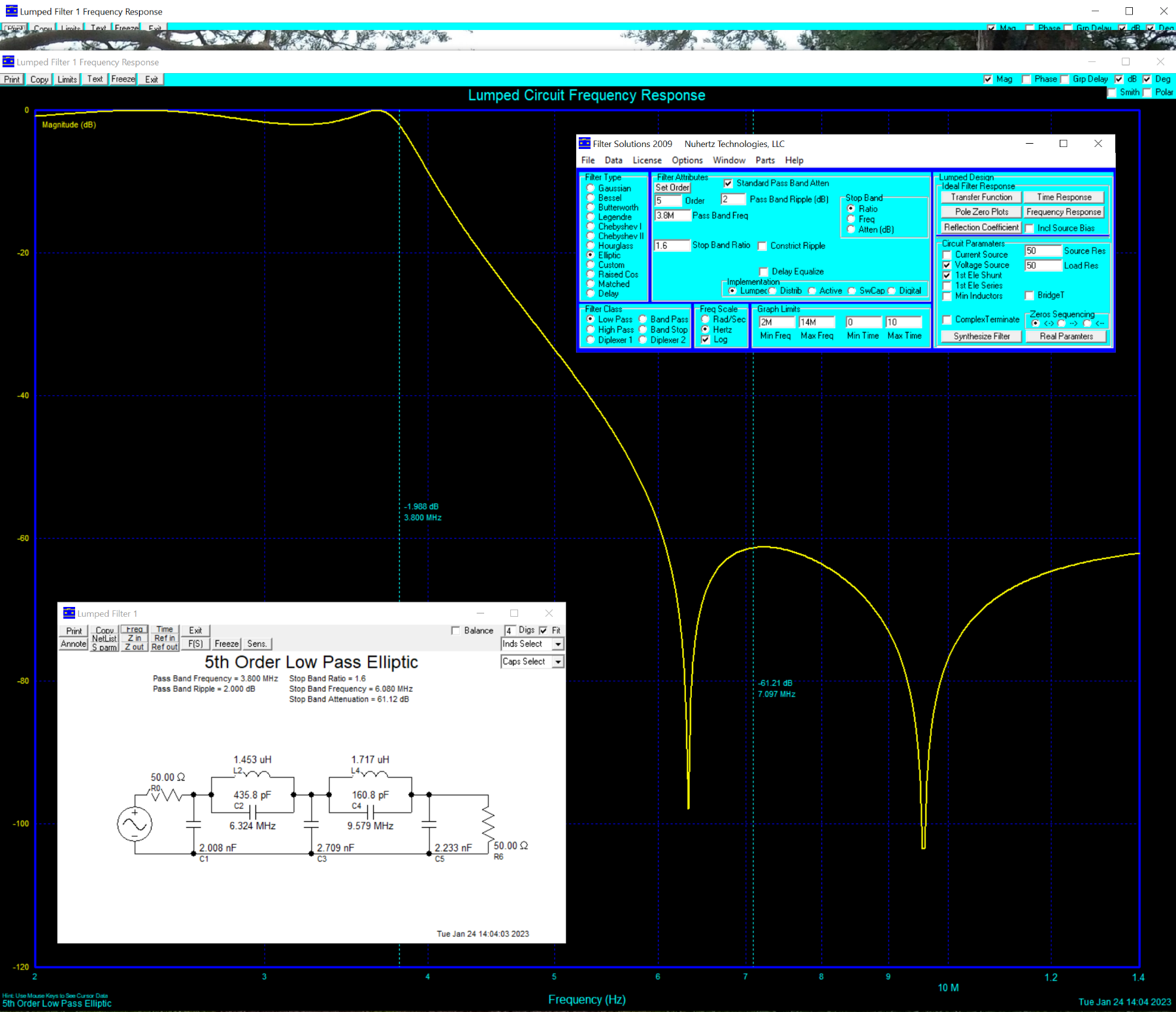

соотношение 1,6
крутизна похуже, но подавление -60 дБ
соотношение 1,85
крутизна ещё хуже, подавление -70 дБ

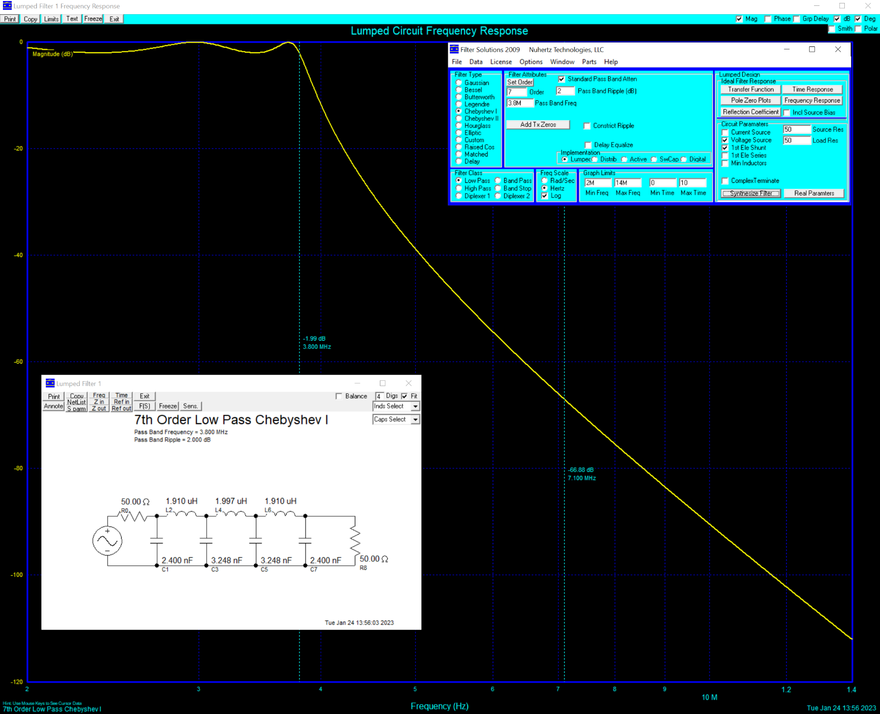

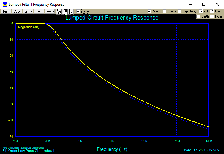

При этом, стоит сравнить с фильтром по Чебышеву.
Даже при соотношении 1,85 похожая крутизна характеристики у Чебышева получается только с фильтром 7-го порядка

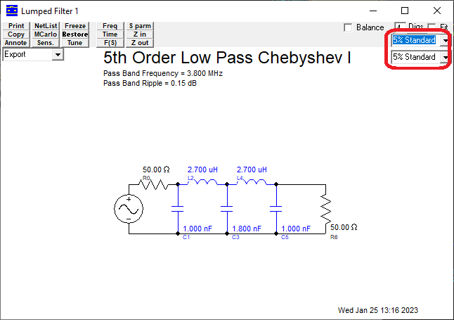

Сообщение Oleg » 25 янв 2023, 10:32
24 янв 2023, 13:57
Можно просто указать, что значения ёмкостей конденсаторов и/или значения индуктивностей катушек должны браться из стандартного ряда. FilterSolutions выберет ближайшие значения автоматически. На графиках АЧХ и ФЧХ сразу можно увидеть и базовые кривые (для точных значений индуктивностей и ёмкостей) и то что получается при выборе ёмкостей и индуктивностей из стандартного ряда.

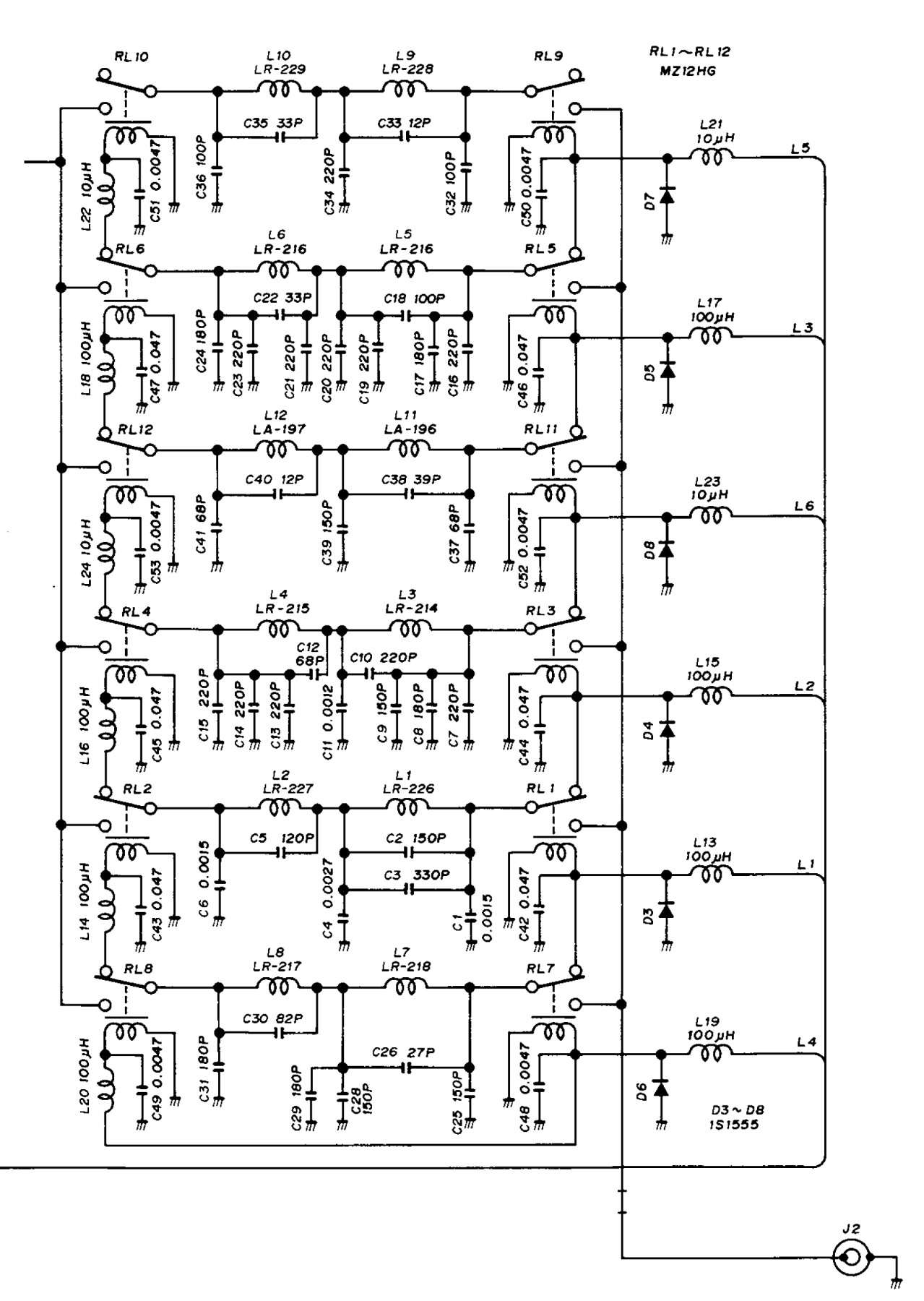

Кстати, хочу обратить внимание, как оригинально Icom выполнил питание реле блока ФНЧ
J2 - это разъём от выхода УМ
Питание на реле заводится только со одной стороны фильтра (на реле входа), катушки реле выхода питаются через соседние неиспользуемые фильтры.

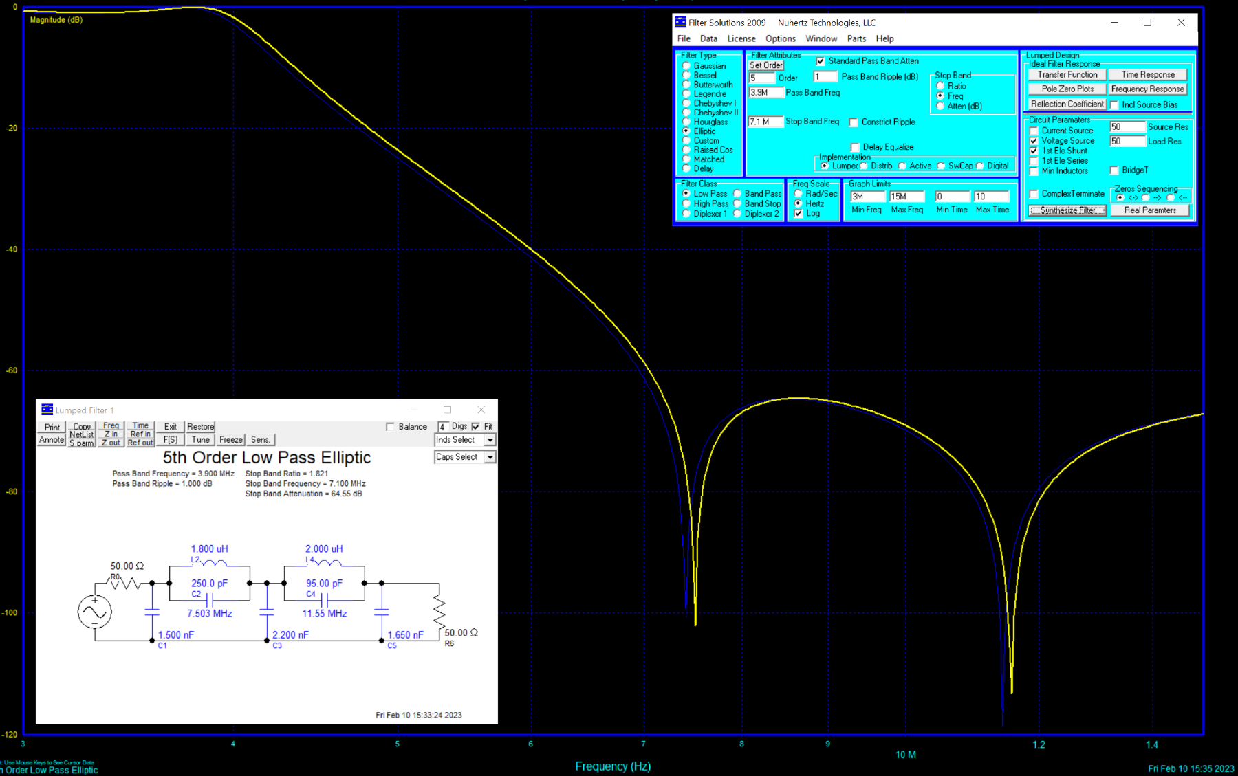

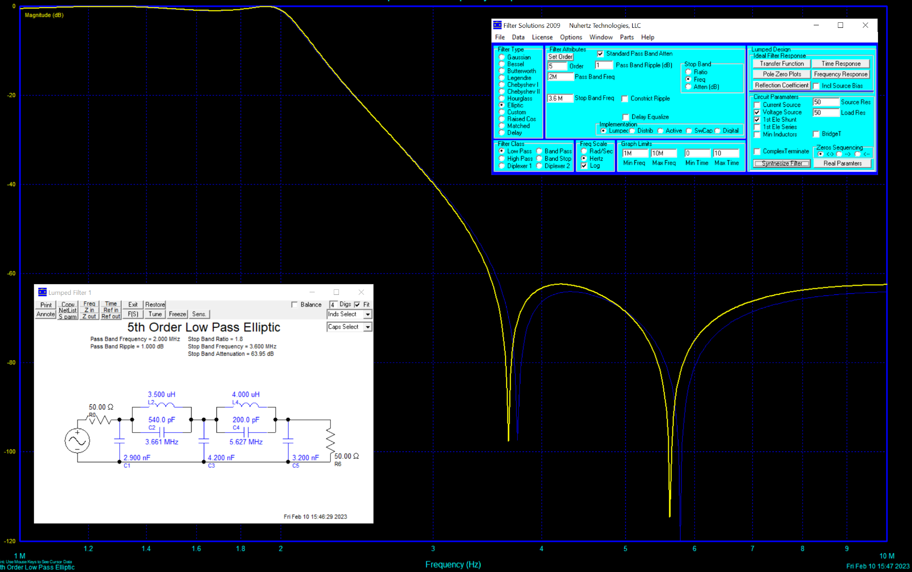

ФНЧ на 2 МГц
Постарался, чтобы полюса подавления фильтра попадали на вторую и третью гармонику сигнала 1,8...2,0 МГц
При этом неравномерность в полосе 1 дБ, и подавление за полосой -60 дБ.
Тут нужно обратить внимание на контурные ёмкости С2 = 540 пФ и С4 = 200 пФ.
Ими осуществляется точная подстройка частот подавления полюсов.

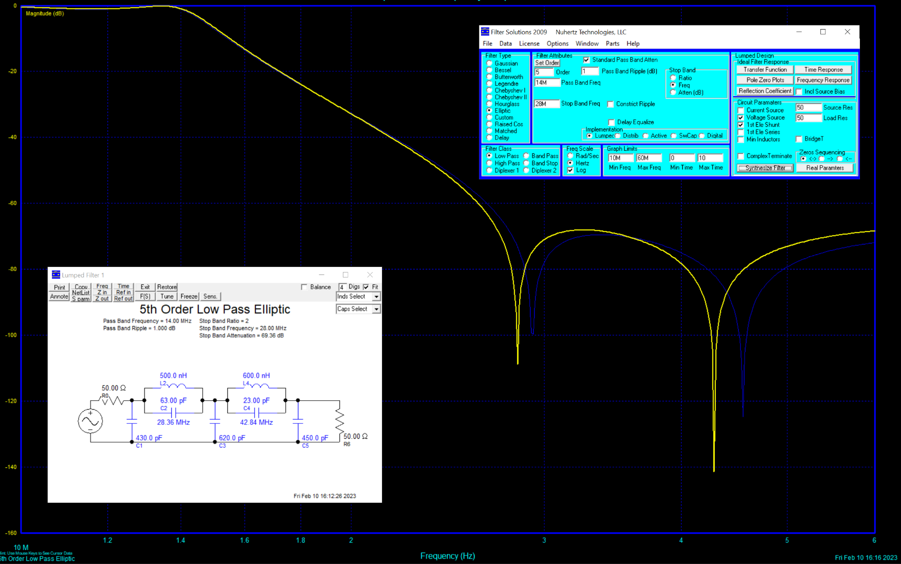

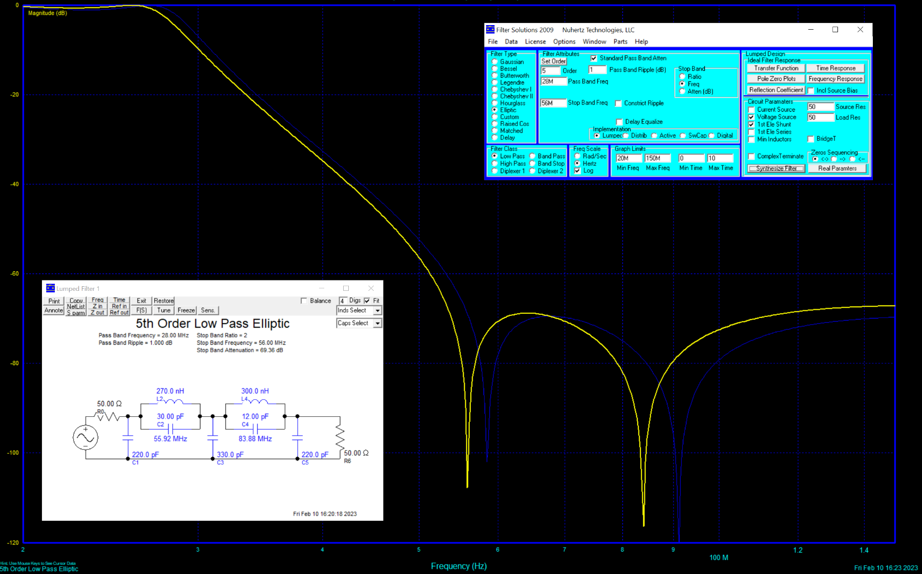

ФНЧ на 3,9 МГц
ФНЧ 7,2 МГц
ФНЧ 14 МГц
ФНЧ 28 МГц

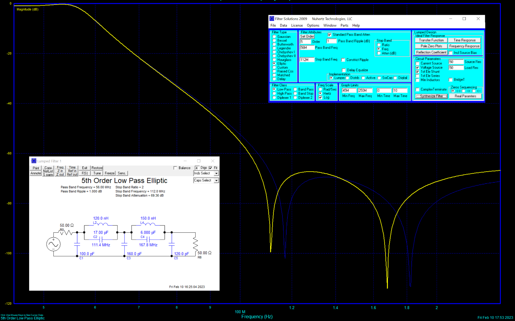

ФНЧ 56 МГц

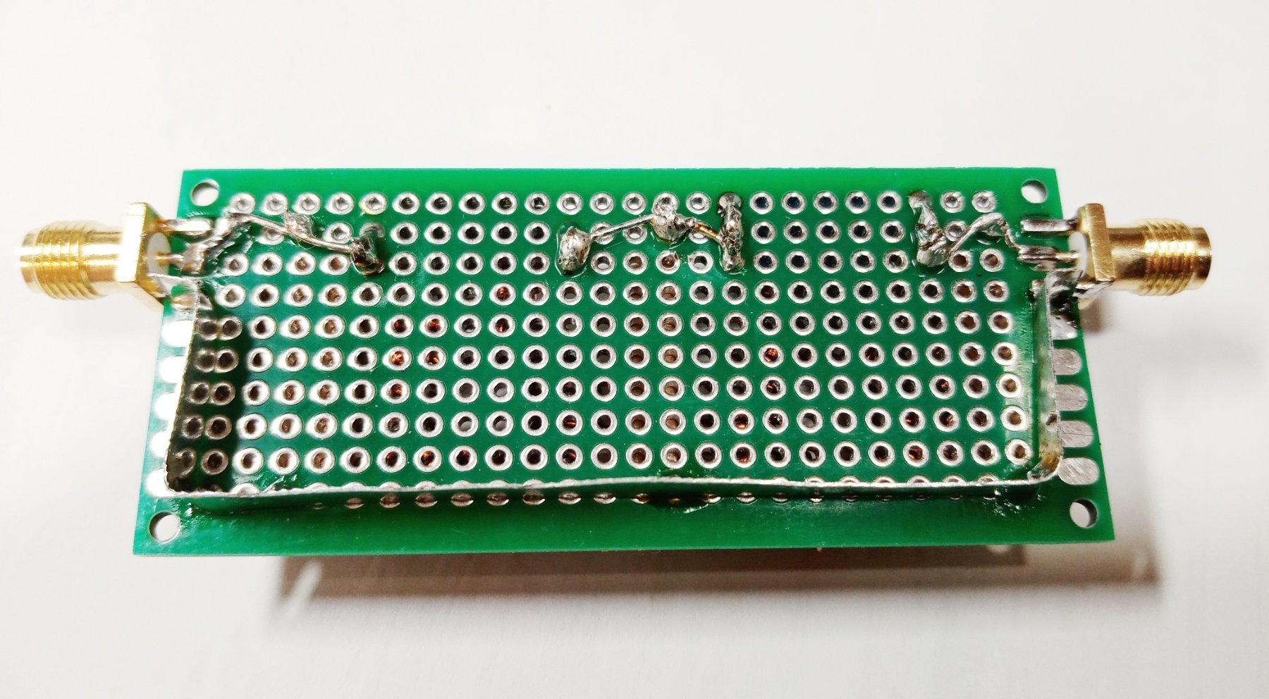

Сообщение ru0aog » 24 мар 2023, 20:29
Продолжаем.

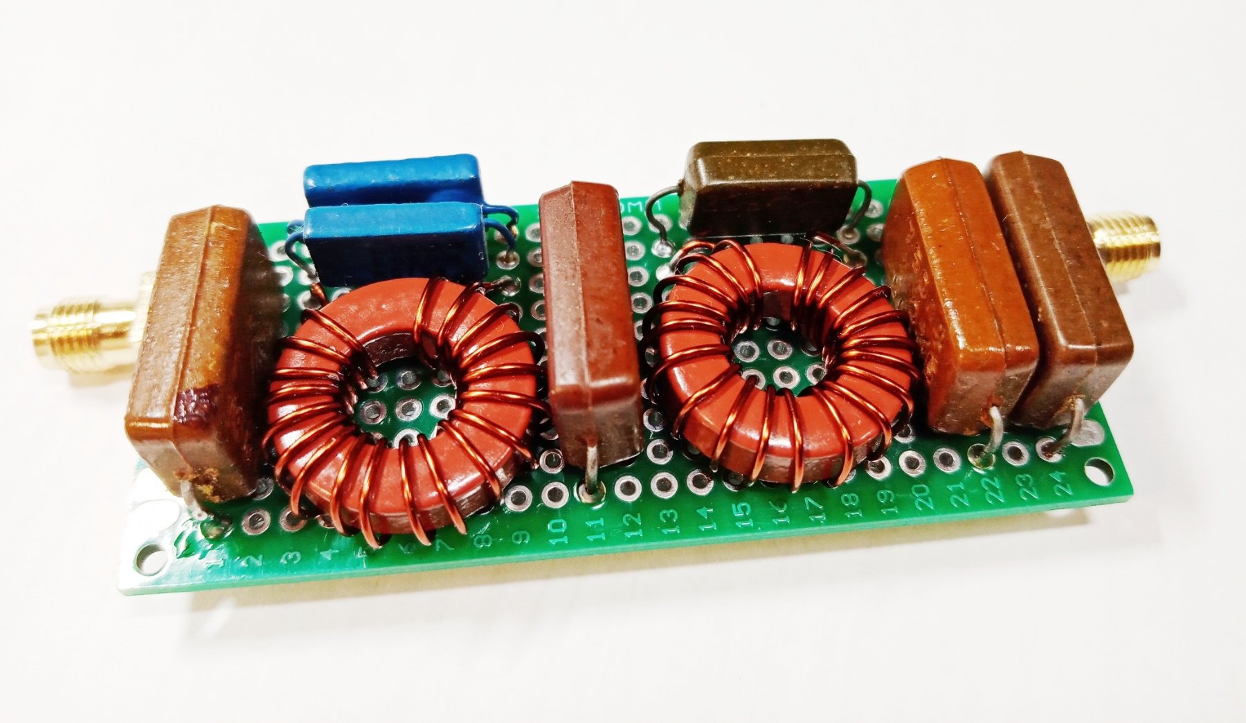

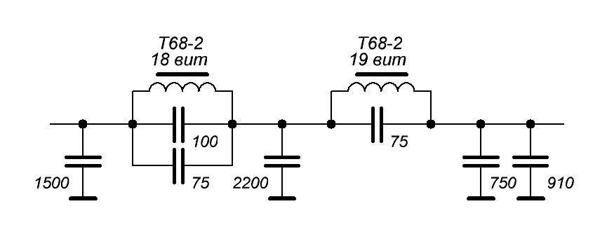

Изготовил ФНЧ по расчёту из поста выше, на 3,9 МГц.
Катушки на кольцах Т68-2, провод 0,7 мм. Конденсаторы КСО.
Общий - полосочка жести:
После настройки схема вышла такая:
Настраивал, подбирая контурные конденсаторы.

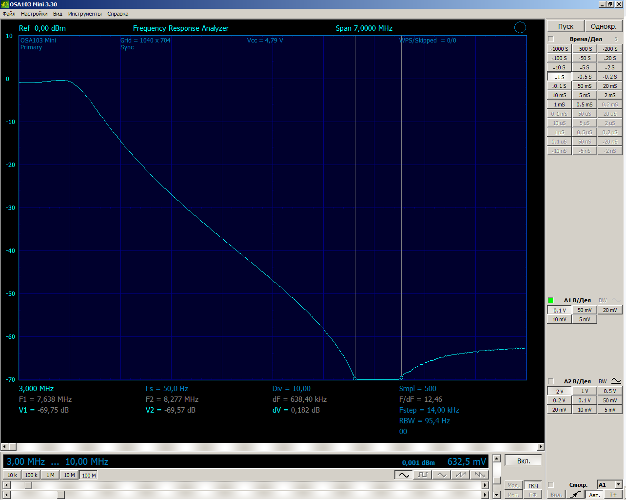

В реальности, у меня не получилось увидеть два полюса затухания.
АЧХ вот такая:
Подавление в дальней зоне порядка -55...-60 дБ
Крутизна спада в принципе устраивает:
Неравномерность в полосе:
Частота среза по -3 дБ = 3,87 МГц.
Полюс подавления один, на частотах 7,64...8,27 МГц получилось ниже -70 дБ
Это чуть выше, чем вторая гармоника 80 метрового диапазона.
Возможно, придётся ещё сместить этот полюс вниз по частоте - на 7,0...7,6 МГц. Правда при этом сместится и частота среза.
