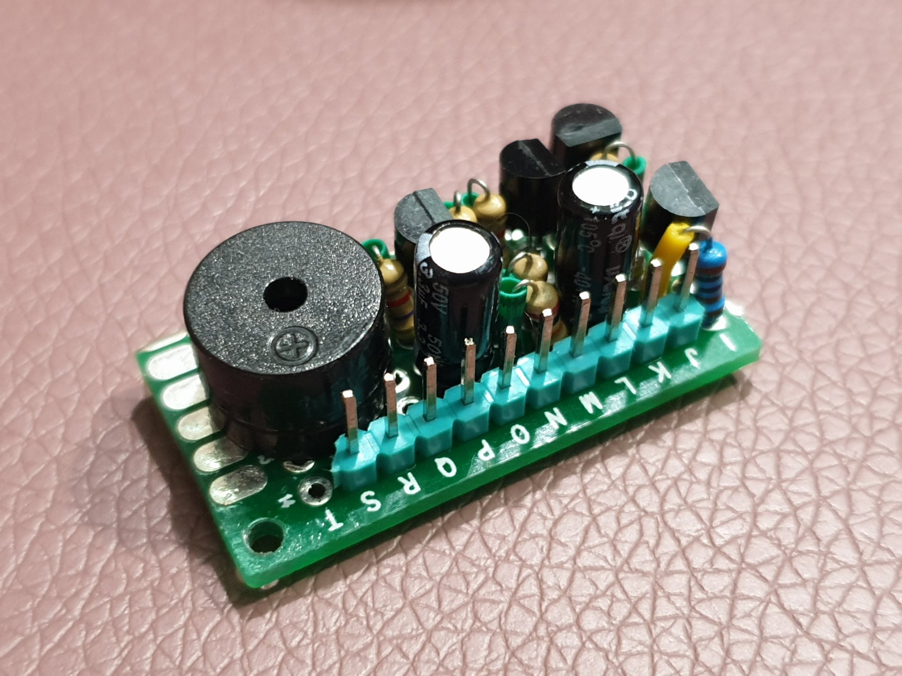

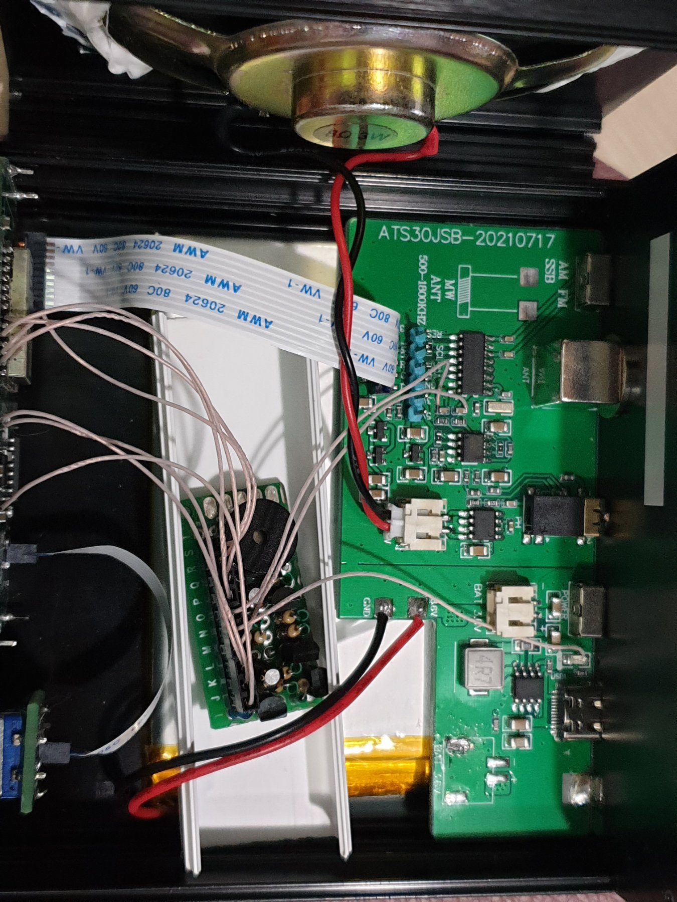

R2AJI, Схемы не нашел. Разбираюсь сам. Собрал схему управления приглушения хлопков при переключении модуляции, схему управления яркостью дисплея (в ATS25 приходится ставить 2 транзистора, поскольку там нельзя добраться до +3.3 вольта питания подсветки, а только лишь до подключения на землю. Так же, собрал схему контроля процесса зарядки аккумулятора, ну и бипер конечно. Схему заряда аккумулятора ATS25 выкладывал на форуме. Отличается НЧ часть от оригинальной схемы автора приемника. Там добавлен усилитель для динамика ATS25.
