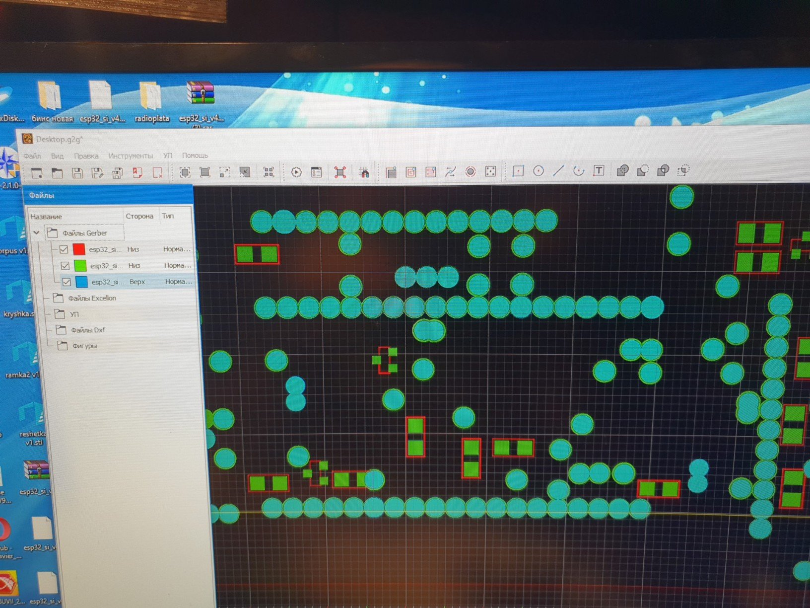

От StepCam я давно ушел на G2G. Кидаю ссыль на эту прогу https://disk.yandex.ru/d/L-laABnSVY4Ubw, скачивайте версию 0.8.6. Наиболее стабильная версия. Инсталлировать не надо, запускается с экзешника. Возможно для работы понадобится один из файлов VC_redist.x64 или VC_redist.x32, если прога будет ругаться при запуске. По логике программа довольно простая, но некоторые команды надо переосмыслить и тогда в ней будет очень легко работать.RA3IAI писал(а): ↑25 сен 2022, 14:53видимо у меня другая программа, я StepCam использую, и вот она не хочет отверстия файл создавать, ошибку выдает. А еще все пытаюсь сделать так, что бы земли не резало по кругу , во всех местах где термо-зазор, площадка, он ее по кругу обрезает, лучше бы вообще не резало эти места.
такой вопрос, а нет случайно архива, такого как для Jlcpcb сервиса, с файлом drill? не выходит у меня с отверстиями![]()
[/quote]
я уже скачал эту программу, там все есть, все дорожки, надписи и прочее, но вот в этом файле что я не делал нет отверстий. С любым другим файлом отверстия есть.пятаки есть, отверстий нет, не так тут что то.
[/quote]

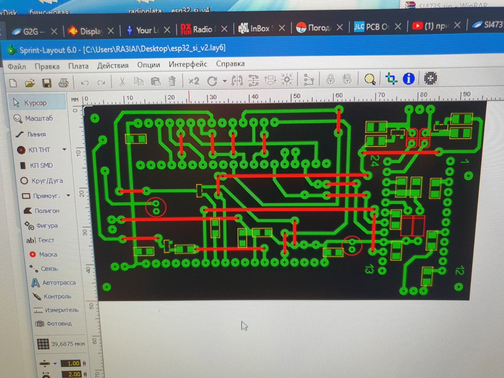

Тут тоже самое выдает (да я тоже из любопытства больше, даже с новыми программами сегодня познакомился за одно с этим, мой товарищ мне тоже самое сказал, я сегодня не один пытался))
- esp32_si_v2.rar
- Вот этот файл открывает отверстия

Тут даже не то что бы для чпу, а что бы сохранить в gerber, и отдельный файл drill, если скажем загрузить на pcb, что бы заказать плату, там тоже нужен файл для сверловки. Там загружается все отлично, но тоже без сверления) я в этом деле не профи, только пытаюсь разобраться, если вдруг придет какая идея на этот счет, то буду рад познать сей момент)

Похоже у вас SL работает с ошибками или не хватает каких то компонентов в системе. Я плату корректировал в SL, но она у меня лицензионная. Да и после последней корректировки и выкладывания сюда на форум, никто не жаловался. А G2G может создавать отверстия и без загрузки файла xxx.DRL. Просто перейти в диалог сверловки.
