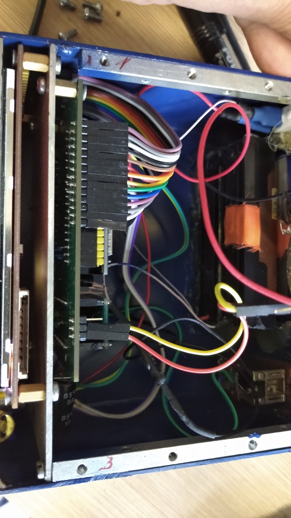

Сообщение Walery » 28 сен 2023, 19:47
Юрий 63, пожалуйста, если не жалко, опубликуй внутренности своего приемника, жутко интересно. да и схему пожалуйста, больше всего интересует реализация решения с двумя аккумуляторами и входная часть, наличие входного усилителя. остальное как то все образовалось.

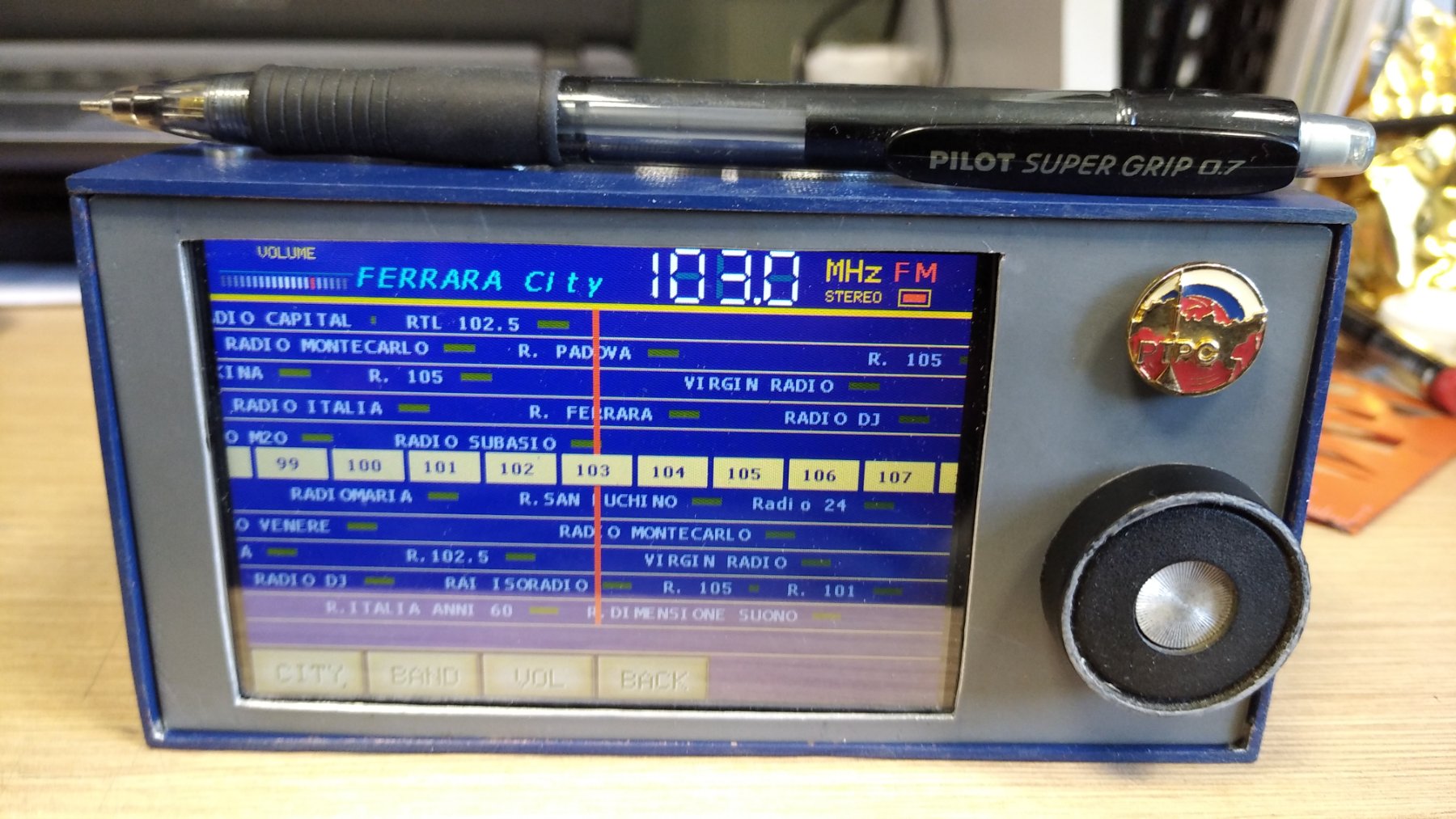

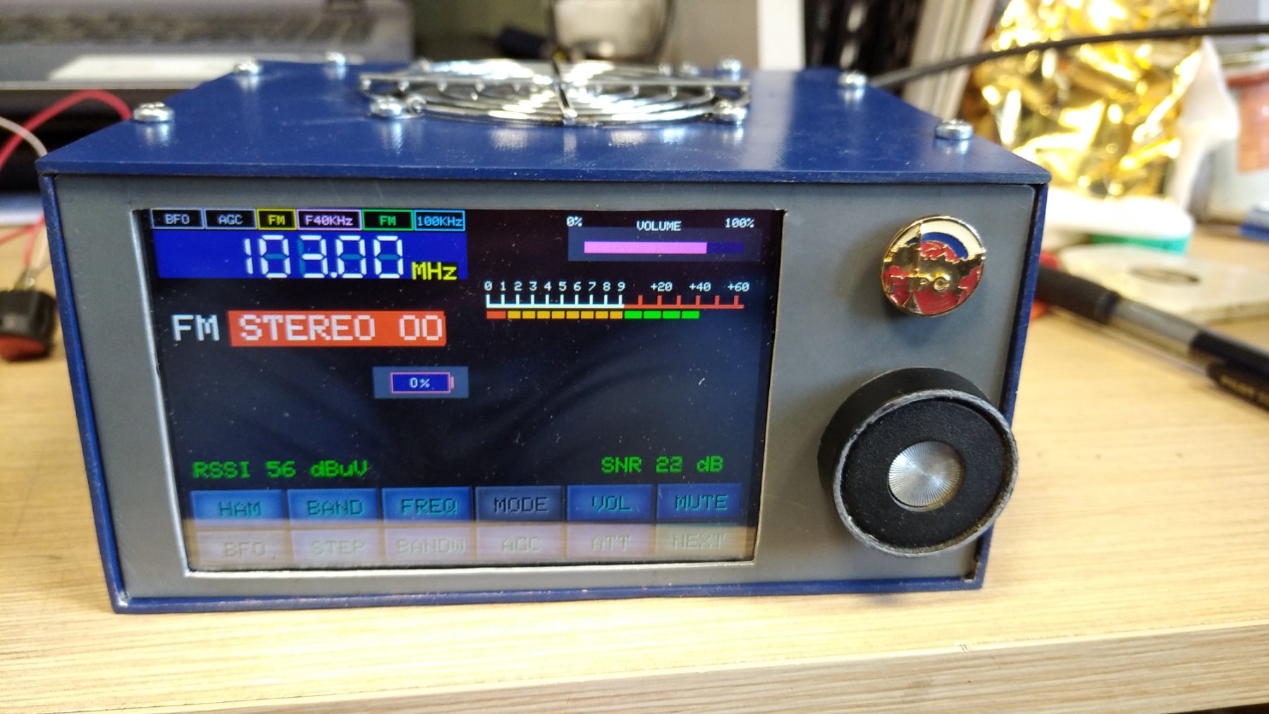

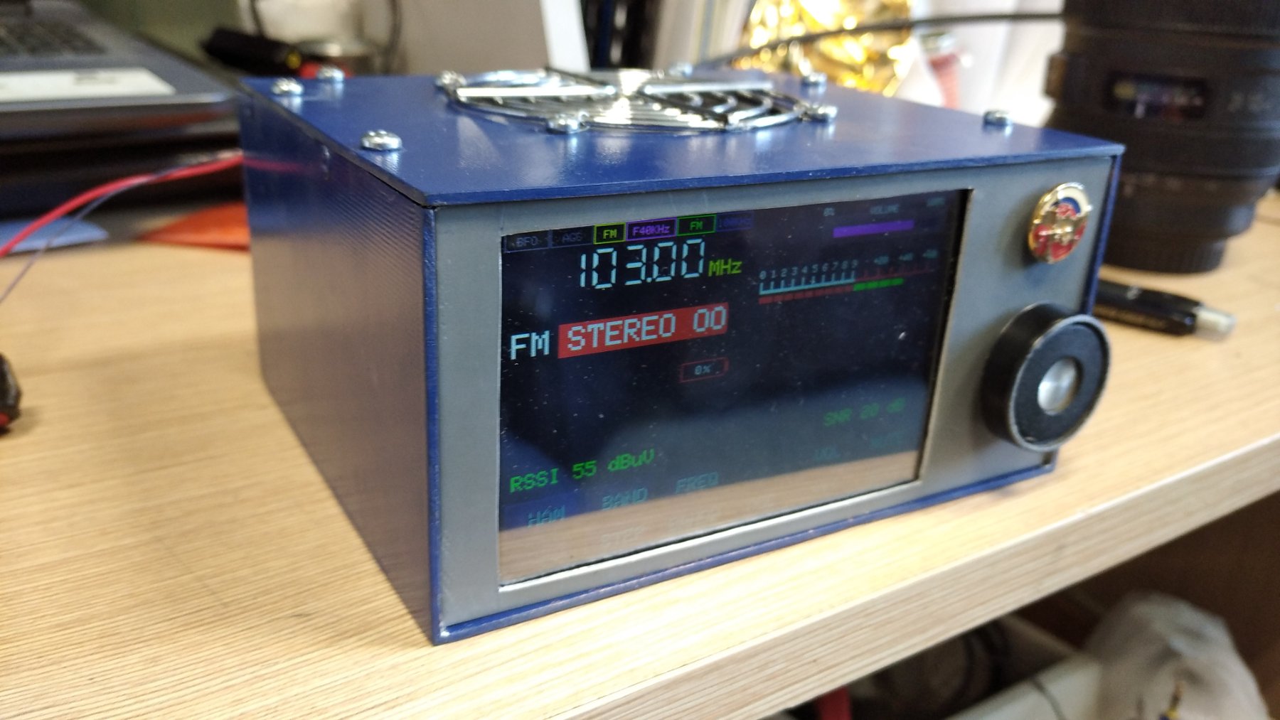

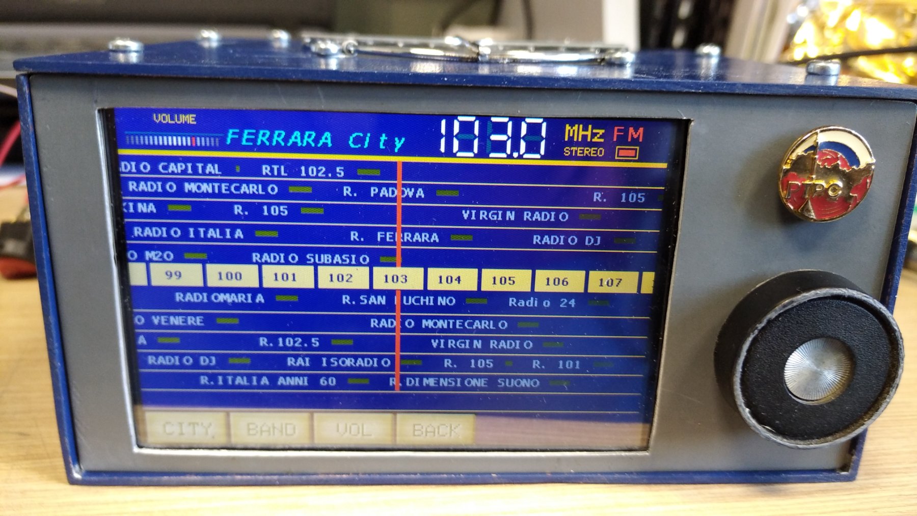

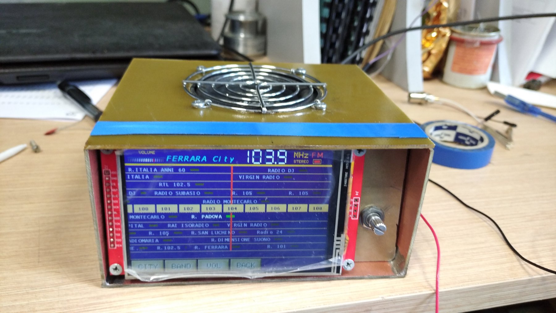

Юрий 63
Сообщения: 48
Зарегистрирован: 09 июл 2022, 18:43
Город: Омск
Имя: Юрий
Благодарил (а): 19 раз
Поблагодарили: 20 раз

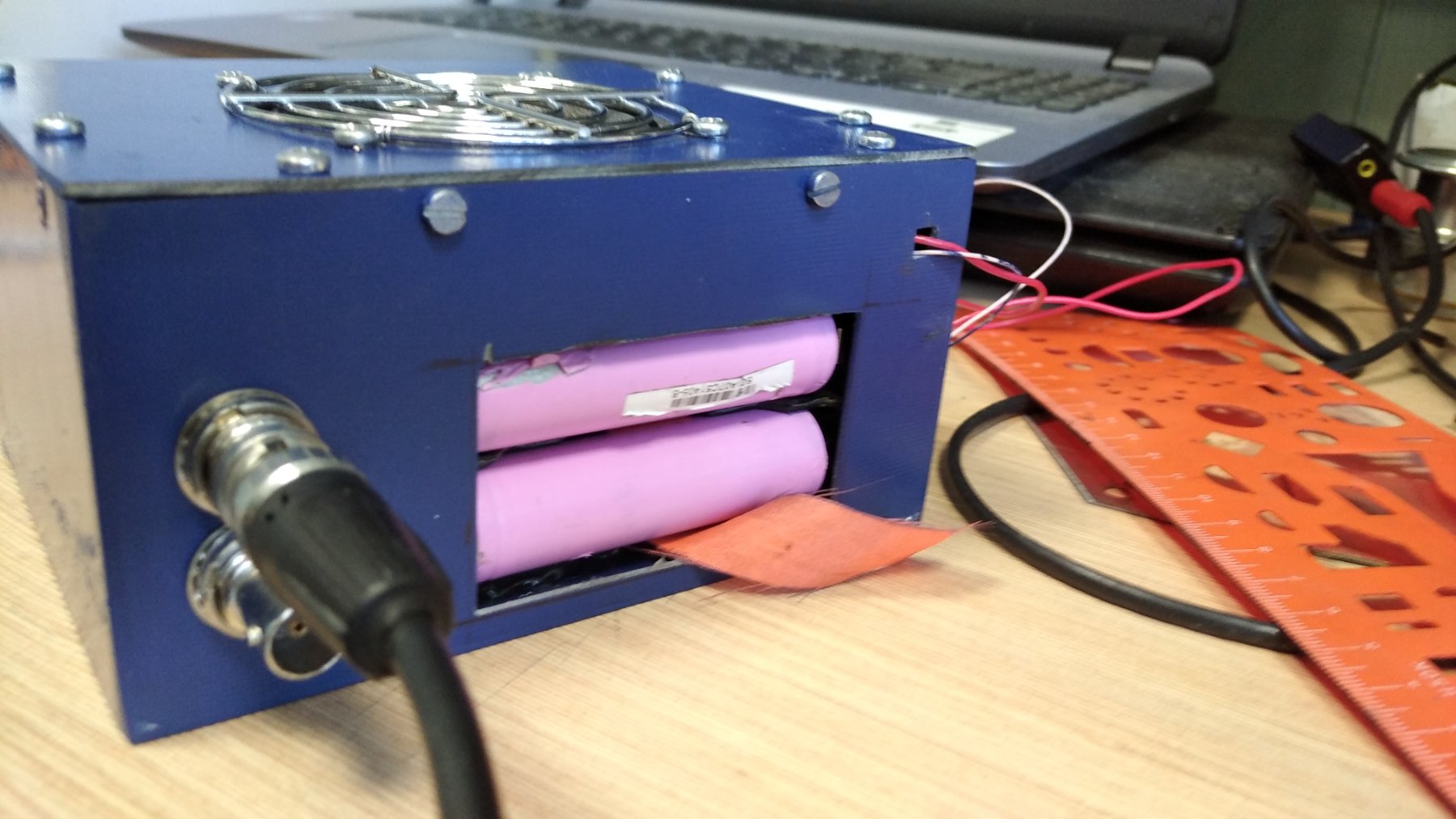

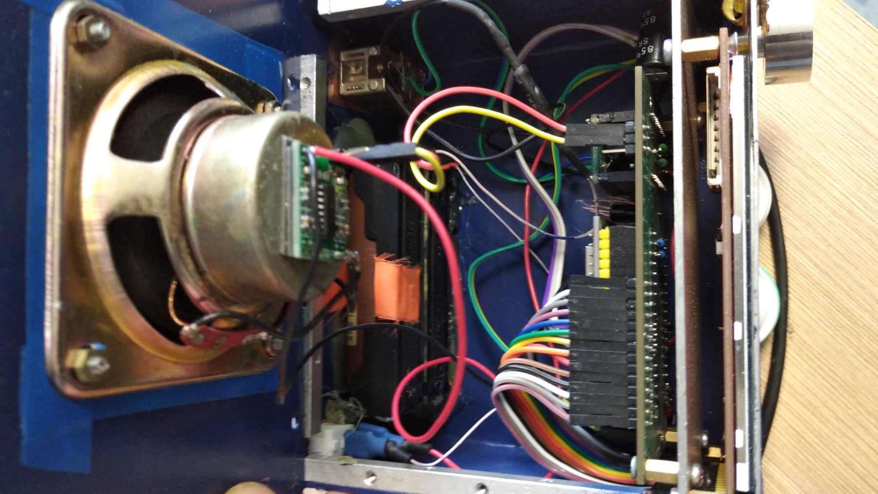

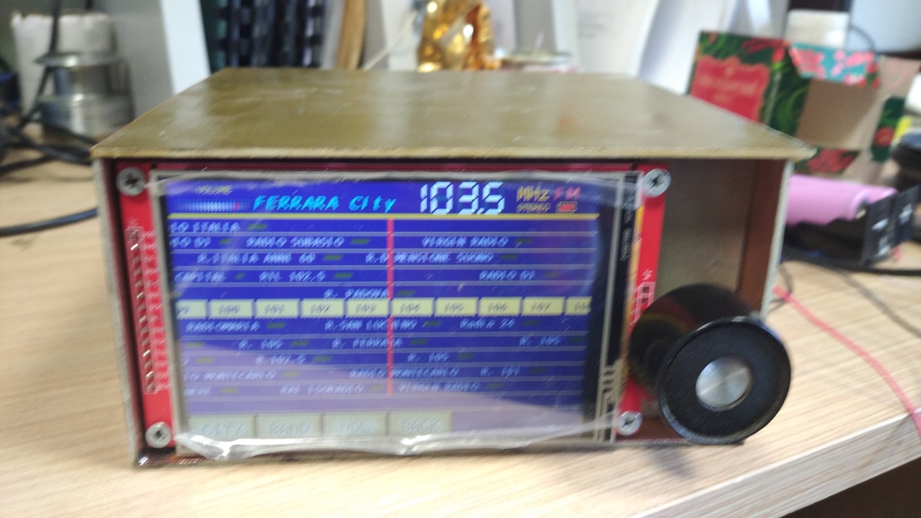

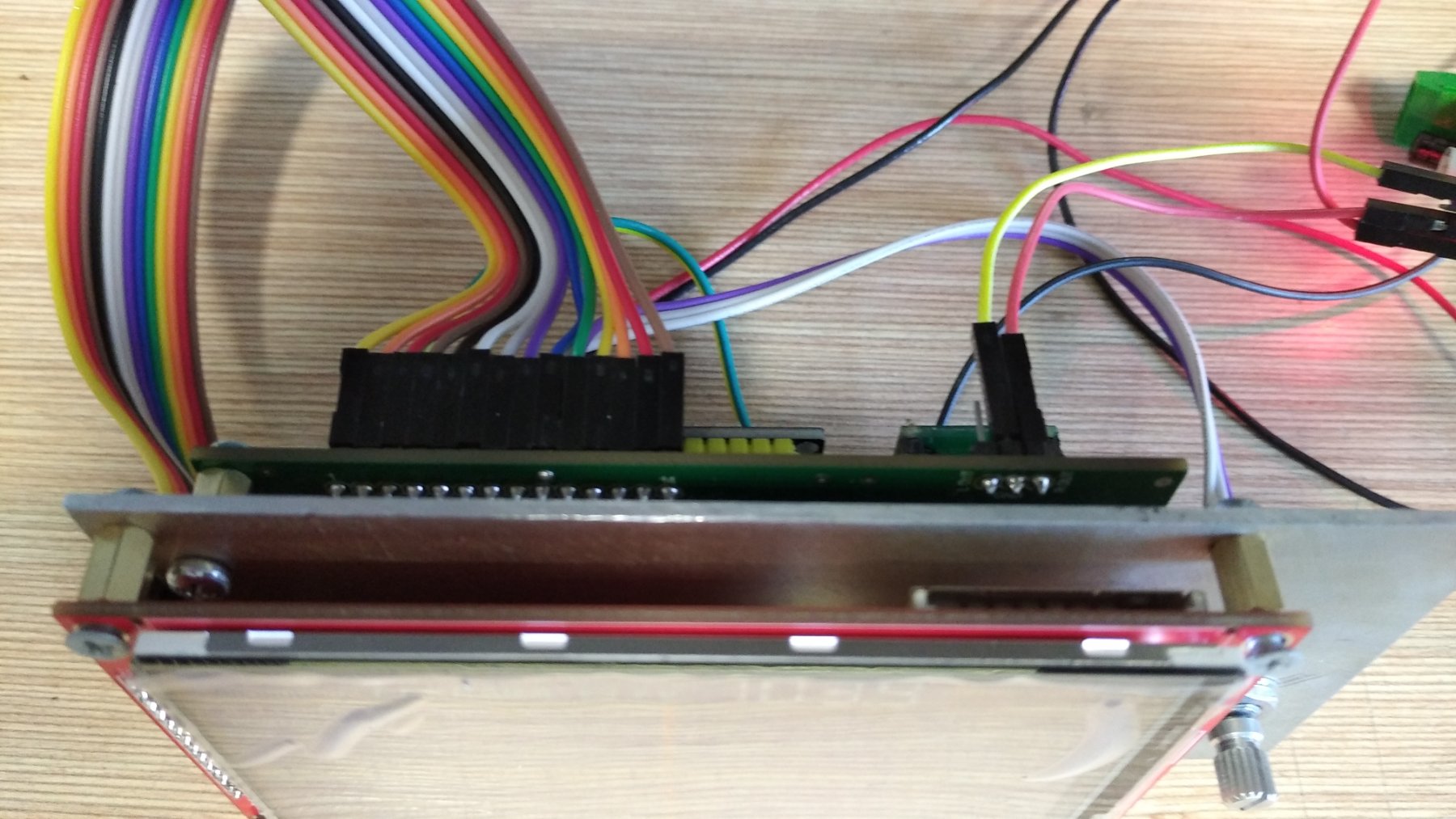

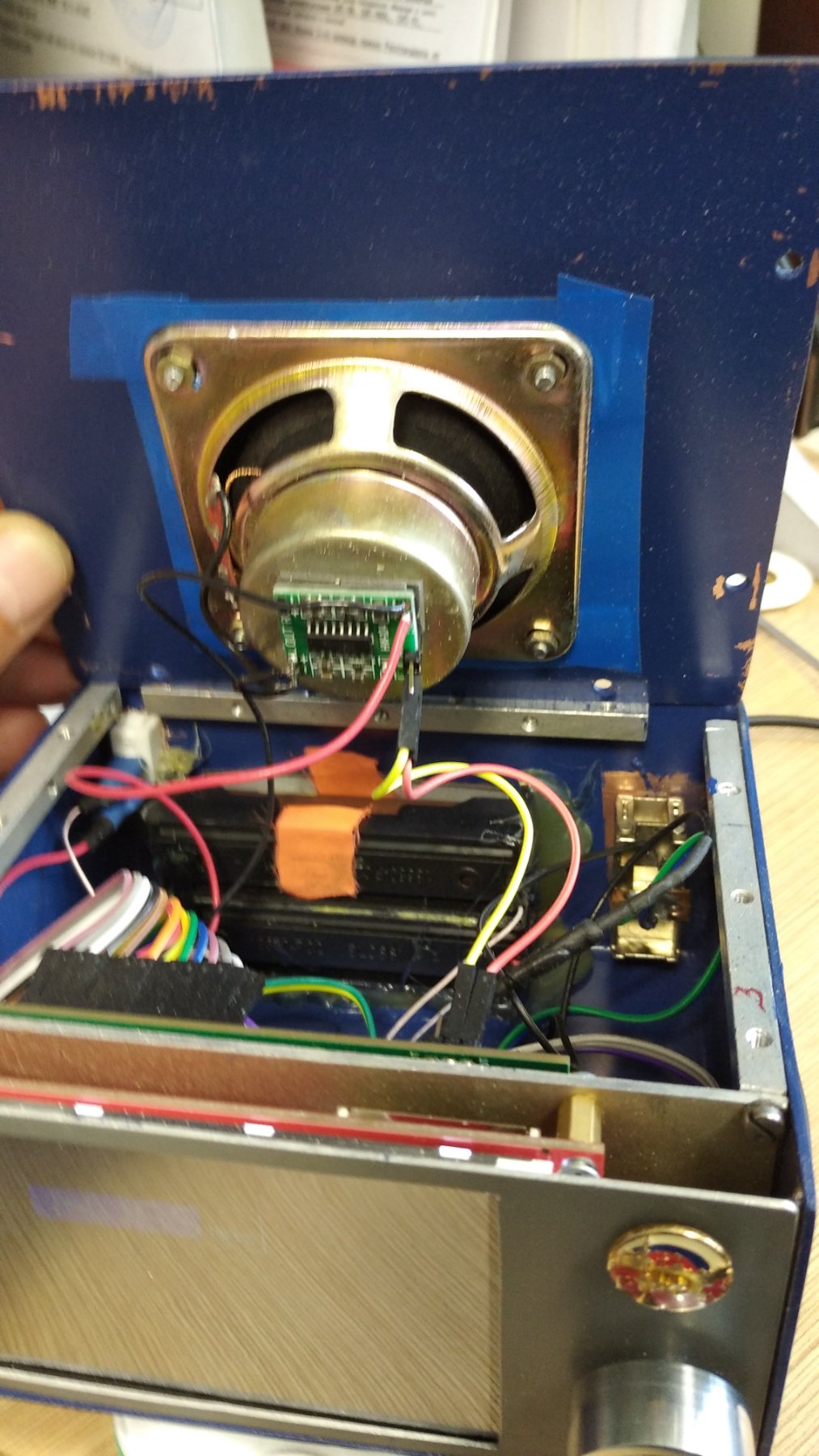

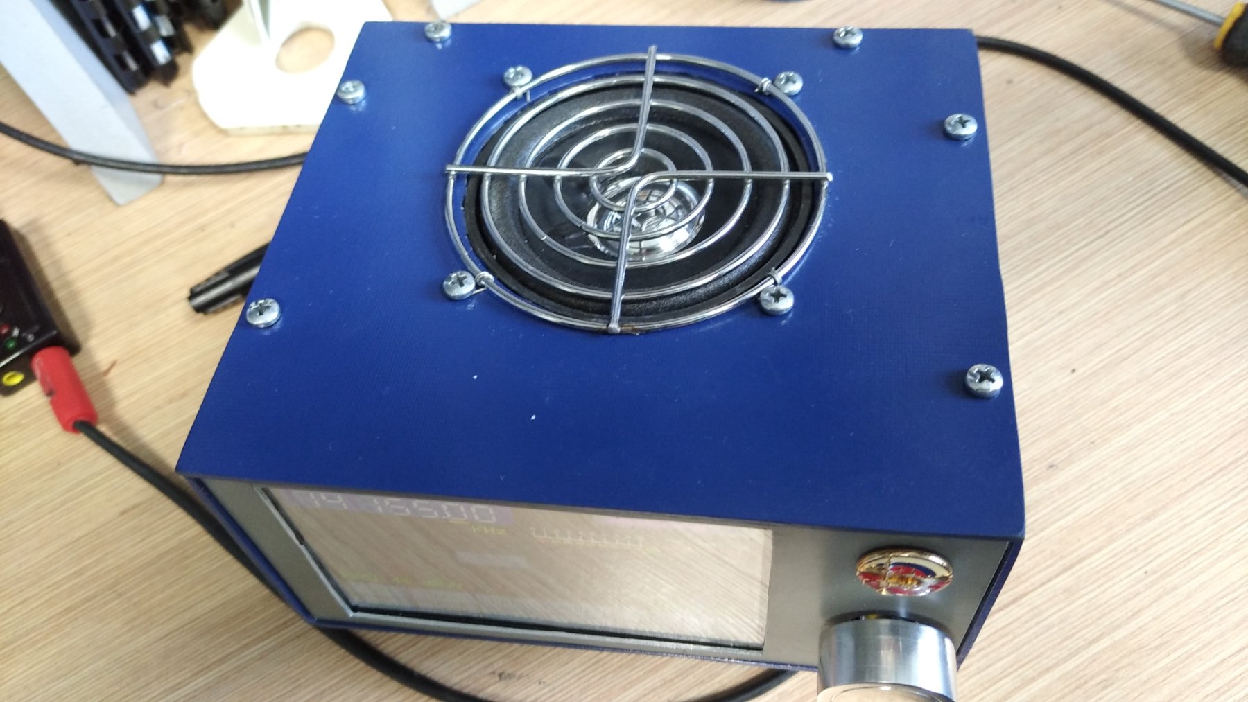

Сообщение Юрий 63 » 29 сен 2023, 10:16
Добрый день! Дисплей и плата установлены на дюралевой пластине,передняя панель тоже из дюраля.Корпус из стеклотекстолита фольгированного .Стоят два аккумулятора последовательно,далее стабилизатор на 5V и далее в схему. Антенный коммутатор не делал ,не вижу смысла в нем,поставил два разьема на ФМ и КВ ,схема на стр 55
Walery
Сообщения: 64
Благодарил (а): 44 раза
Поблагодарили: 3 раза
Сообщение Walery » 29 сен 2023, 12:34
Юрий 63, спасибо за описание, буду думать о своей конструкции и размещении в корпусе. Заряжаете аккумуляторы по очереди или какое то техническое решение применяете? Спасибо за ответ.
