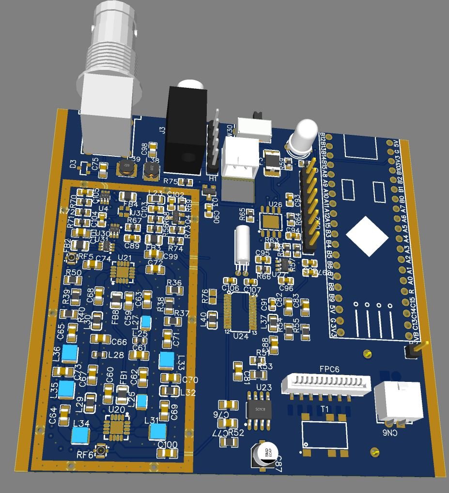

Основную мысль я понял сразу! Да, хочется получить нормальный, реально улучшенный по своим пользовательским качествам приёмник. Это так... Но это уже, действительно, будет совсем другой проект! В габариты текущего приёмника он явно не влезет - см. рендер ниже. Кроме того, сразу схватиться за большой проект - это пока мне не очень по силам.

В аттаче - близкая к финальной версия печатной платы. Как видно по рендеру, места уже практически не осталось. Радиочасть запихнул под экран, а все остальное раскидал "мелким бесом".
Пока платы заказывать не буду - еще жду деталек с Али, в т.ч. двойные энкодеры - возможно их тоже придётся посадить на плату. Сейчас основная дилемма: сохранять переднюю панель или сразу переделывать? Два раза печатную плату заказывать очень не хочется, а что-то вон тот дурацкий разъем для наушников на задней панели ну совсем "не в кассу"; я хотел его вынести на новую переднюю панель... Ладно, еще подумаю...

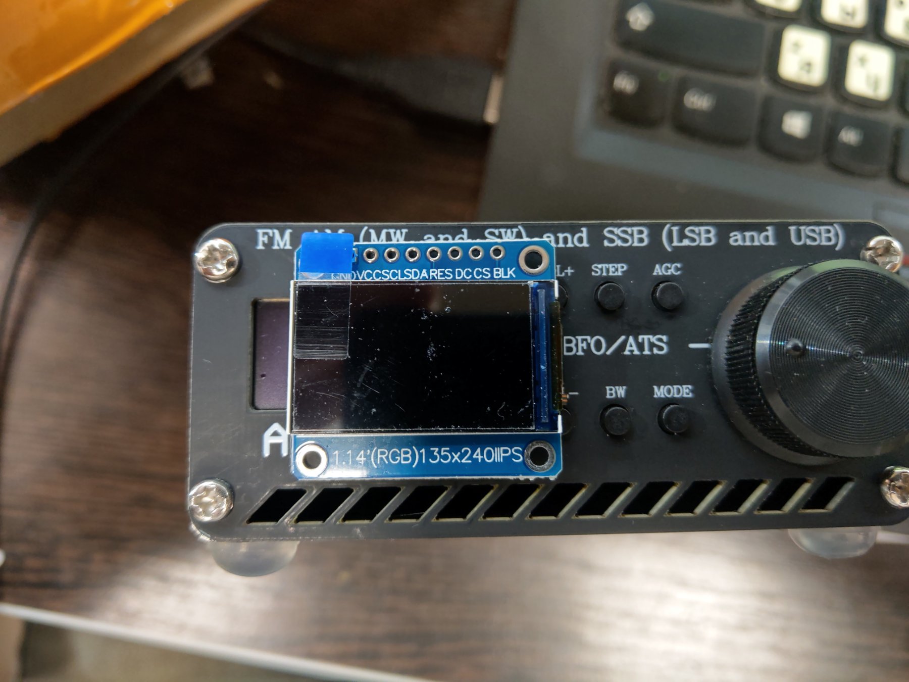

P,S, Прилетел от Дядюшки Ляо полноцветный дисплейчик на 1,14". Честно говоря, я рассчитывал, что он все-таки будет чуток больше. Ну, посмотрим...

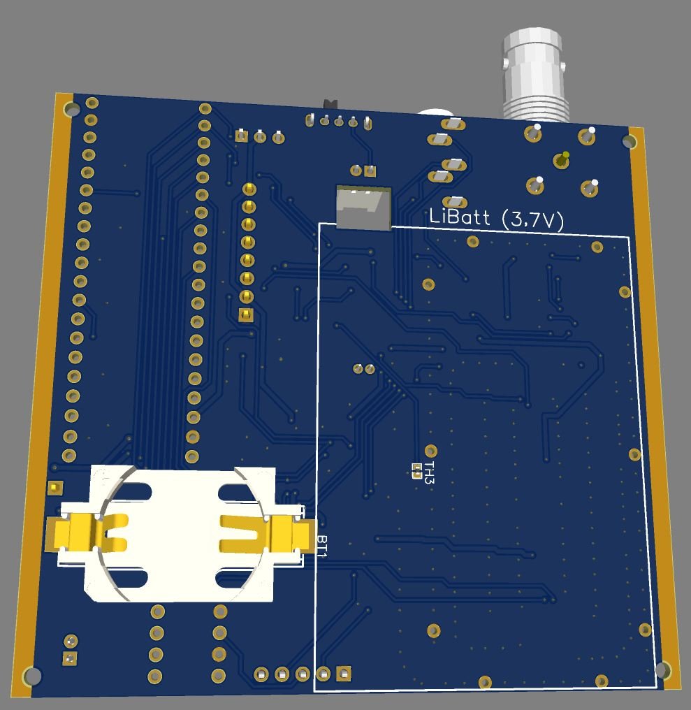

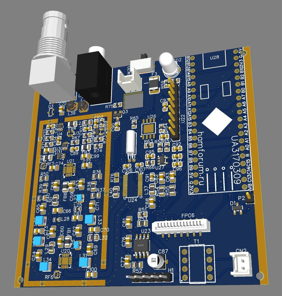

Всё! С платой вроде бы закончил! Во вложении - её передний и задний виды.
Еще раз по кругу проверить элементы, и можно отправлять заказ на производство печатных плат и монтаж.
Что тут хотелось бы... Китайцы под заказ делают минимум 5 плат. К этим платам еще можно заказать и SMD-монтаж для некоторых компонентов (которые у них присутствуют на т.н. "основном" складе; какие это точно будут компоненты - станет понятно только при размещении заказа). Вот что думаю... Сейчас эта плата сделана так, что к ней можно совершенно спокойно подключить имеющуюся переднюю панель без всякой её переделки - разъем совместим, а в дальнейшем перейти на другую переднюю панель - с бОльшим дисплеем и другими кнопками/енкодерами; т.е. проект сделан на перспективу. Если я на все эти 5 плат закажу предмонтаж, найдутся еще желающие выкупить потом у меня эти платы по себестоимости? Плат всё равно будет 5, мне нужна 1. А т.к. монтаж получился достаточно плотным, хотя и не самым мелким - паять потом вручную все элементы будет затруднительно, хотя и весьма увлекательно; но всё же лучше заказать, чтобы что смогли - китайцы запаяли на заводе.
Так что, есть еще народ, кому проект интересен? Паять/комплект деталей на все 5 плат закупать?
