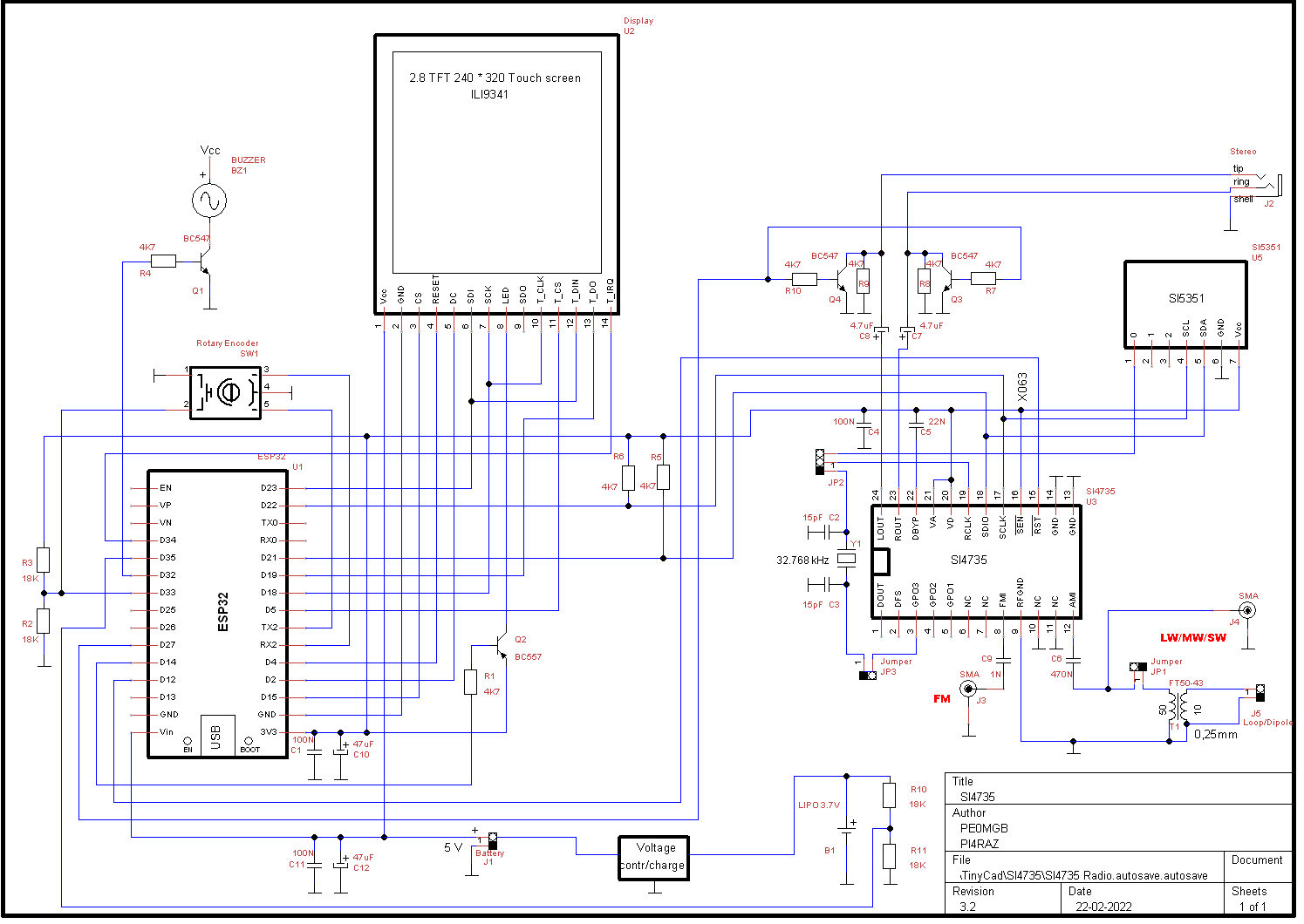

evgen250,
Подключение по какой схеме делаете?
Однозначно работоспособна схема из вложения.
Если у Вас она-то смотрите питание 5 и 3,3 в, без помех, с нормальной фильтрацией.
Также важно наличие подтягивающих резисторов по 4к7.
Без si4735 я не включал, возможно и в этом причина. ИМХО.

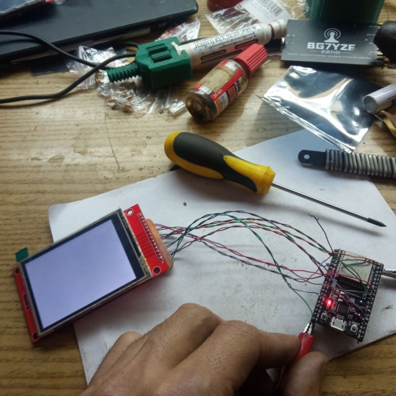

Не стартует.сишку подцепил.не помогло.другую есп подкидывал.тоже самое.
Экран точно рабочий.на маламуте работает.

evgen250,
Фото монтажа в хорошем разрешении можете выложить?
Не бывает чудес на свете) всему есть причина.
Резисторы 4к7 на подтяжку шин точно не забыли?

Резисторы есть.она и без сишки стартануть должна.монтаж завтра.хотя пробовал на двух есп не стартует

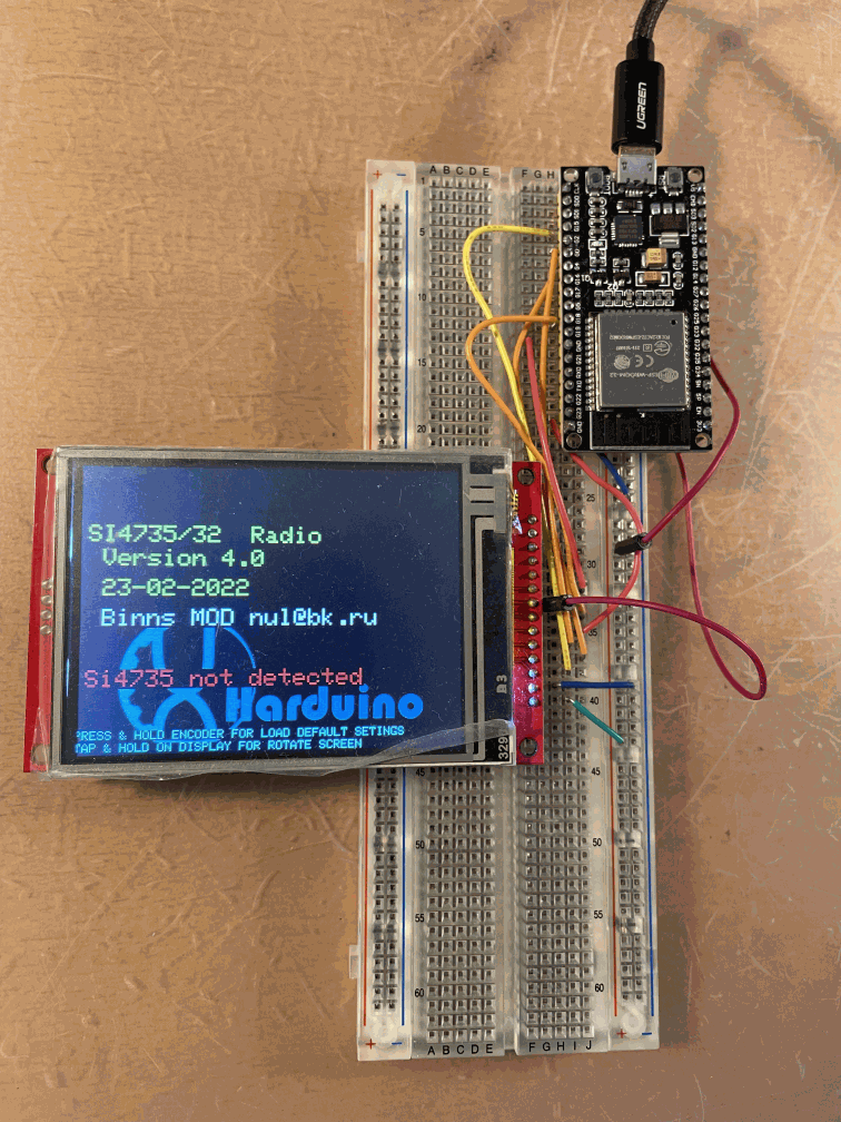

ESP32 с дисплеем ILI9341 на прошивке 4.0 от Binns запускается без проблем, даже если к ESP32 подключен только дисплей (без Si4735 и т.д.)
Однако у меня есть один дисплей на ILI9341, который не работает с библиотеками для Arduino (пробовал и на ESP32 и на Atmega328). Дисплей совершенно живой, он работает и на прошивке для Маламута (там STM32F407) и с простыми примерами для STM32F103, а вот с библиотеками для Arduino мне его завести не удалось.

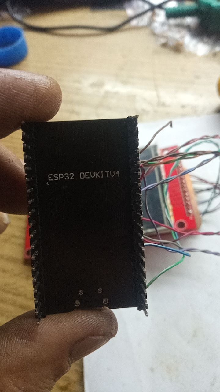

Сообщение evgen250 » 12 окт 2022, 13:20
запустил я всё же прошивку но на другой есп 32 30 ногой на 38 ногой которая v4 так и не завелось.либо она кривая либо какаято разница есть
