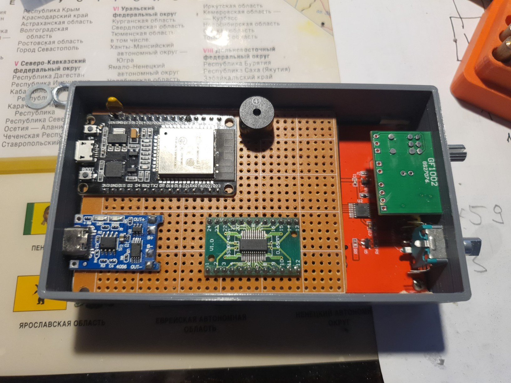

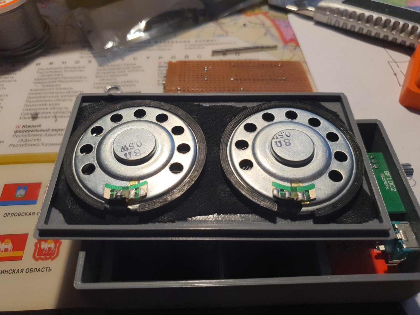

RA3IAI ! Добрый день . На какой мк собран усилитель звука ? И скиньте ссылку на динамики , не могу подобрать .

Добрый день! Сейчас хочу на таком усилителе собрать:
https://aliexpress.ru/item/32681042149.html
Специально с регулятором отдельным взял, оперативнее громкость регулировать, и совмещен выключателем. , и таких динамиках:
https://aliexpress.ru/item/4001363494716.html
которые 50мм, выбор был за такими, потому что они тонкие, корпус тоньше хочу сделать.
