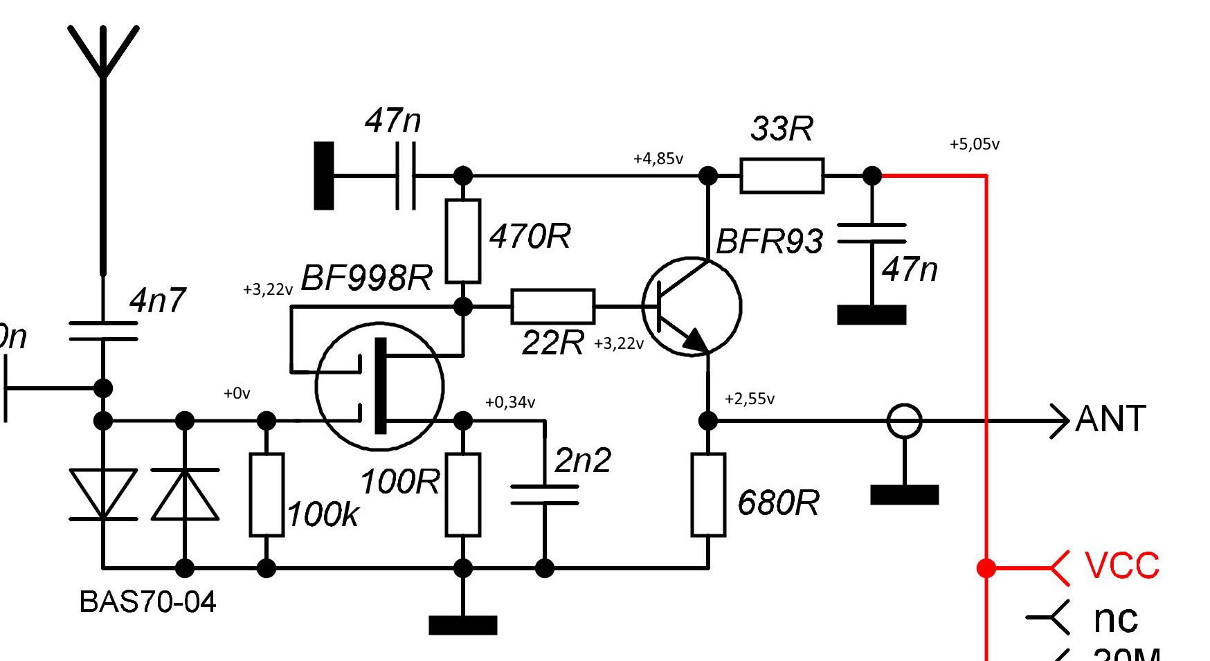

Во вложении мои файлы по УВЧ. Надеюсь , что все понятно. Про 998-ые я в курсе. Вашу ПП и фото посмотрел, практически одно и тоже.
Прошивку с управлением по 26 ноге не проверял, застрял на УВЧ.
В фале lay все ПП от Андрея Радченко и последняя закладка- моя ПП (обсуждаемая).

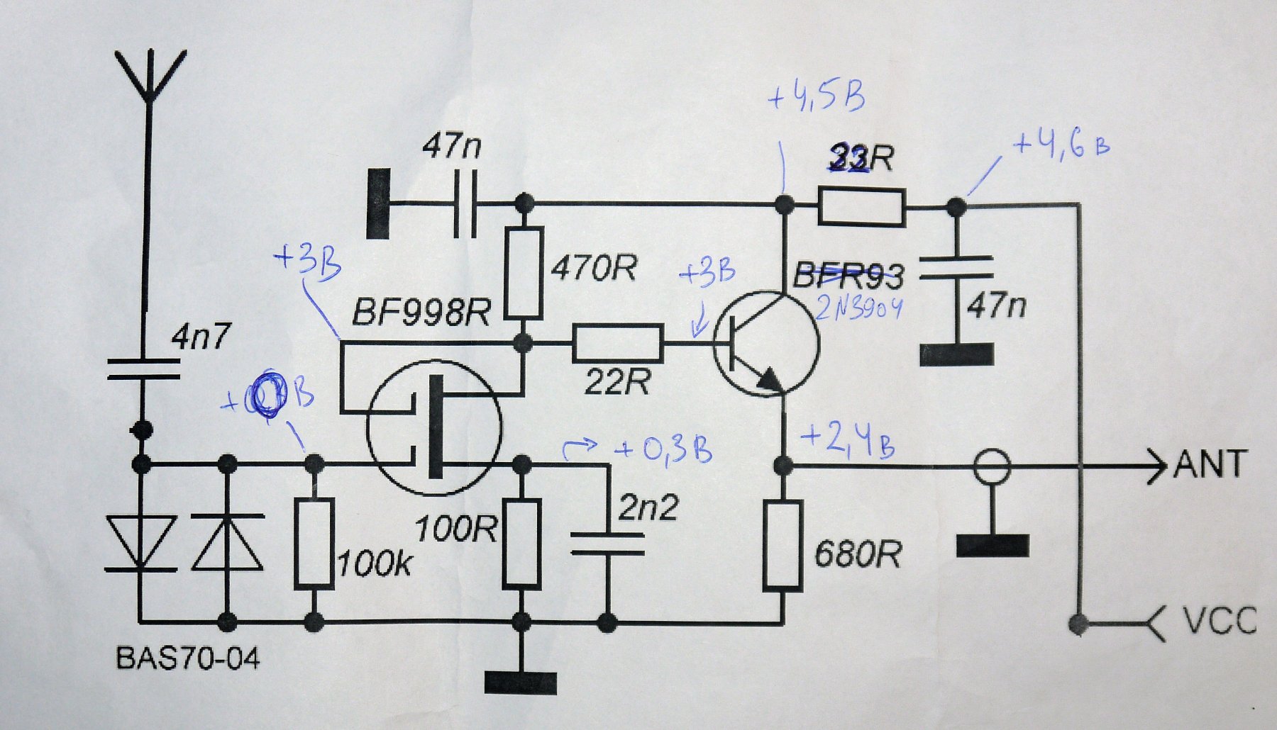

Андрей, дополнительно- режимы работы УВЧ по постоянному току.
Сообщения: 604
Благодарил (а): 160 раз
Сообщение Криворукий » 23 сен 2022, 19:44
Карта напряжений у меня мало чем отличается.

Проблема была в кабеле от УВЧ к плате, внутренний обрыв экрана((((( :?
Ранее уже делал по аналогичной схеме высокоомный пробник для Осы, все работало.
Очень удивился, когда сейчас вдруг УВЧ не заработал..
Проверил как с BFR93, так и с 2N3904. Усиление одинаковое как на SW так и на FM (20 дБ).
Вполне себе). ПП в формате lay выкладывал чуть выше.

а зачем второй транзистор в усилителе ?
там же трансформатор стоит
Сообщения: 128
Позывной: R6DPK
Город: Краснодар
Благодарил (а): 128 раз
Поблагодарили: 20 раз
Сообщение Alex_1970 » 24 сен 2022, 19:20
Второй транзистор- это повторитель эмиттерный, служит для согласования вых/вх сопротивлений УВЧ с si4735.
Вариант с трансформатором я не пробовал. Это другой способ согласования усилительного каскада (998) с антенным входом 4735.
