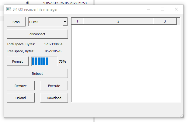

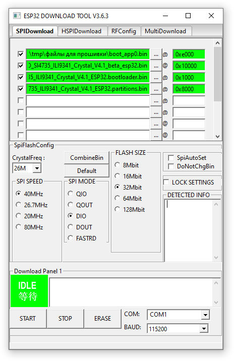

Добавлю скрин как ведет себя A-Explorer. Может конечно я неправильно пытаюсь войти. Я прошил снятую ESP32, перегрузил ее и пытаюсь подключиться. Или не так надо действовать?

Сообщение Binns » 21 июл 2022, 20:54
Alexan, вы получили мое сообщение в личку? я писал вам вчера и просил поменять бут файл в случае неудачи

Сообщение Alexan » 21 июл 2022, 21:09
Нет, проглядел. А где его искать в библиотеке? Честно говоря не вникал. Я поздно вечером возвращаюсь домой.

Сообщение Binns » 21 июл 2022, 21:16
Alexan, ок вот все файлы скомпилированные на библиотеке 1.0.6
с адресами заливки разберетесь? там все аналогично скрину что лежит в архиве 4-х файловой прошивки

Сообщение maksland » 21 июл 2022, 21:26
Запустилось ! радость то какая
пишет что сишка не подключена
причем сразу экран черный был но я ресет замкнул в очередной печали и экран засветился
можно теперь прицепить энкодер и полазить по меню да и распаивать плату с Si
P.S. зря оказывается на прошлую esp32 грешил и отправил её в мусорку безвозвратно

Сообщение Alexan » 21 июл 2022, 21:29
Ура, заработало!!!!
Вот ведь как я и думал, что железо дрянь.
И прошивка заработала и A-Explorer. Только к сожалению активация слетела. Зря я активировал с кривой прошивкой.
