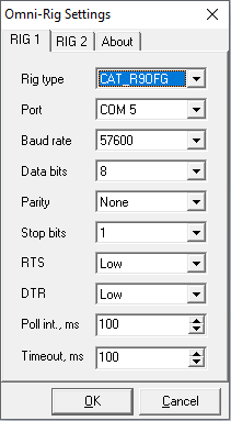

Подключение по CAT:

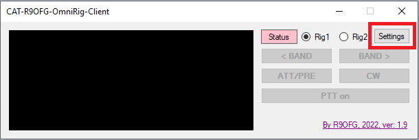

Управление по CAT осуществляется через OmniRig версий 1.хх. Обмен синтезатора с компьютером осуществляется через TTL>USB переходник, который подключается через соответствующий разъем (см. схему). В архиве есть приложение, написанное для данного синтезатора, перед первым запуском приложения необходимо установить шрифт Font_for_app.ttf, который находится в архиве, установка шрифта – два клика по файлу шрифта и клик по кнопке Установить
Далее копируем файл описания команд CAT_R9OFG.ini, который находится в архиве, в папку:
С:\Program Files (x86)\Afreet\OmniRig\Rigs\
После запуска приложения необходимо произвести настройку OmniRig, для этого кликаем по кнопке Settings
(10.3 КБ) 0 скачиваний
В открывшемся окне настроек выбираем:
  • Rig type – CAT_R9OFG;
  • Port – тот порт на котором определился TTL>USB переходник;
  • Baud rate – 57600.
Остальные параметры устанавливаем, как на картинке ниже и кликаем кнопку Ок
(8.02 КБ) 0 скачиваний

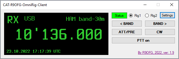

Приложение начнет обмен с синтезатором, поддерживаются все команды управления, реализованные в синтезаторе

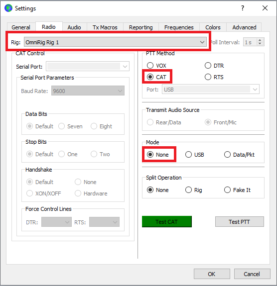

Подключение к программам цифровых видов связи на примере WSJTX (в данном случае приложения синтезатора можно закрыть, а можно и не закрывать, друг другу они мешать не будут)
Если WSJT-X/JTDX после открытия не видят подключенный синтезатор необходимо сменить диапазон/частоту либо на синтезаторе, либо в программе WSJT-X/JTDX.

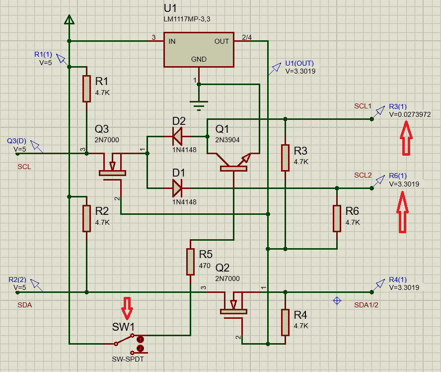

Дошли руки до внедрения второй сишки для BFO, чтобы переключать LSB/USB, вернулся к вопросу коммутации управления сишек с одинаковыми адресами по одной шине i2c.
Не отпускает мысль соорудить из того, что есть под рукой. Посидел в протеусе, вот, что получилось
на схеме преобразователь уровней для сишки с +5v до +3,3v, идея следующая - "раздваиваем" линию SCL идущую к обоим сишкам на две линии SCL1 и SCL2. Линию SCL1 "гасим" логической единицей с атмеги на "землю" при помощи ключа на 2n3904. С атмеги управляем сишкой сидящей на линии SCL2, это VFO.
Если надо переключить частоту BFO, то отправляем логический ноль (имитируем переключателем SW1) на ключ 2n3904 и линия SCL1 восстанавливается.
Отправляем "задание" на обе сишки с установкой новой частоты BFO. Далее опять "гасим" линию SCL1 для BFO сишки, а на сишке для VFO через линию SCL2 устанавливаем необходимую частоту. Происходить это будет можно сказать мгновенно.
Будет такая фиговина работать в железе?! Модель для протеуса в аттаче

Сообщение R9OFG » 10 ноя 2022, 20:43
Епрст, вместо D1 перемычка!

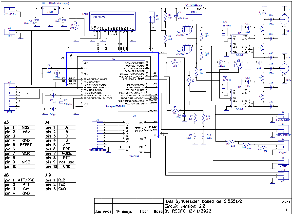

Сообщение R9OFG » 12 ноя 2022, 14:23
Добавил в прототип синтезатора вторую сишку - идея заработала! :mrgreen:
Схема с двумя сишками
Продумаю алгоритм переключения LSB/USB и калибровки второй сишки, реализую в коде, места в МК пока хватает.
