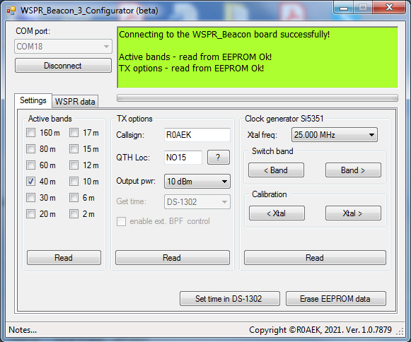

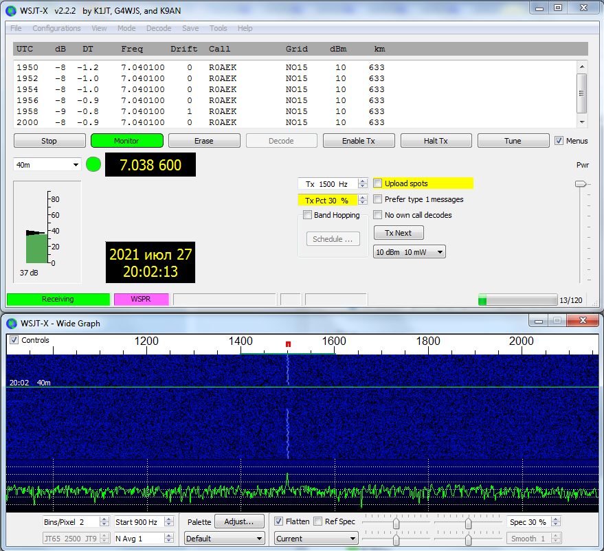

Первый рабочий "блин"!
Модуль si5351 вот такой
подключается к одноименным пинам на плату УНО.
Для проверки работы:
1. Записать настройки
2. Синхронизировать время из инета или локального ПК
3. Произвести корректировку частоты si5351, лучше на верхних диапазонах, 20-15 метров соответствующими кнопками.
Дисплей можно не подключать, он чисто для информативности.
В ближайшее время сделаю описание, пока гоняю на столе, принимаю на рядом стоящий ETON Satellit-750.

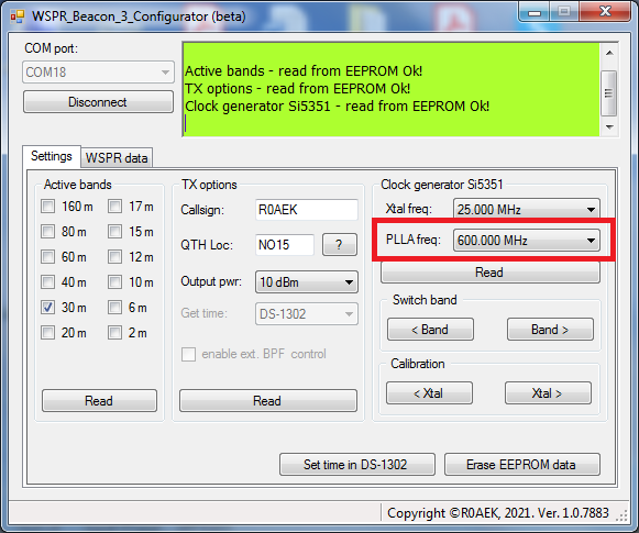

Небольшая работа над выявленными ошибками, добавил установку значения частоты фапч для PLLA при калькуляции регистров Si5351
Заметил, что при разных кварцах в обвязке si5351, этот параметр влияет на стабильную установку выходной частоты.
В описании актуальная информация, там-же актуальные версии прошивки и конфигуратора.

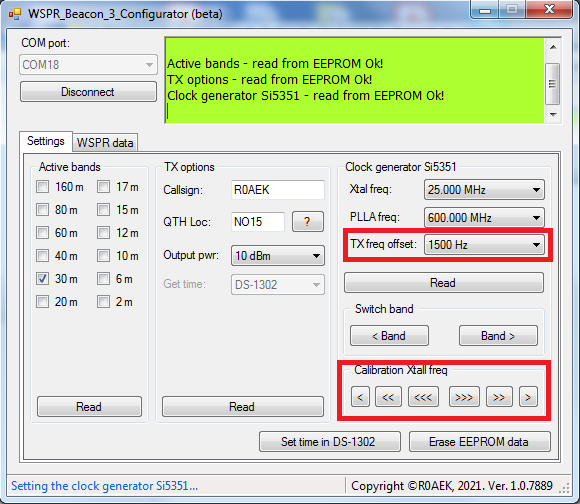

Продолжаем усовершенствовать маячек
Добавлено/изменено:
1. В режиме конфигуратора при изменении значений XTall и PLLA, новые значения сразу применяются безе перезагрузки устройства.
2. Добавлена калибровка частоты опорного кварцевого резонатора для Si5351 с шагом в 500/100/5 Гц. Теперь точность калибровки достигает единиц Гц на каждом диапазоне.
3. Добавлен выбор частоты смещения для передачи WSPR сообщения, 25/500/750/1000/1250/1500/1750/2000/2250 Гц.
Приехали модули дисплея 1602 c i2c и часов реального времени DS3231, в ближайшее время добавлю и их.
