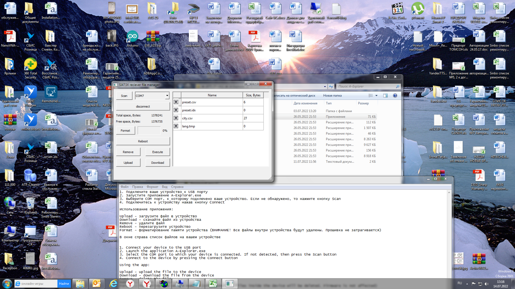

Сообщение GenaRostov » 14 июл 2022, 13:18
Я еще не разобрался с программой.Выходит вот такая таблица при подключении.

Сообщение Binns » 14 июл 2022, 13:54
preset.csv 6 байт. Как будто ничего не скопировалось. Но не отчаивайтесь. Информация о станциях должна сохраниться. Я попробую решить вашу проблему
