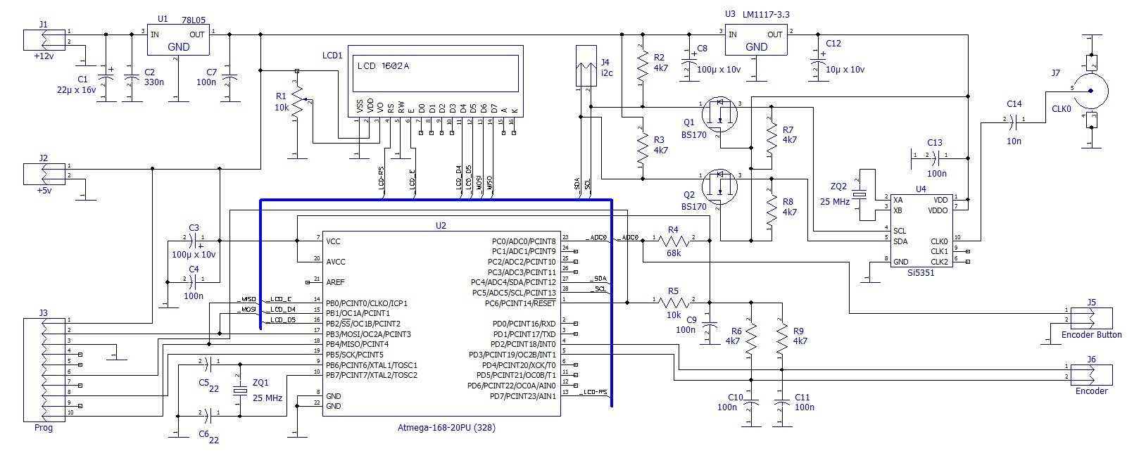

Добил первый функционал в своем синтезаторе на сишке 5351 (очередной велосипед :mrgreen:).
Схемка на сегодняшний день
Что уже получилось реализовать:
  • один выход CLK0
  • 9-ять диапазонов по классическому преобразованию с одним ОГ настроенным на -200...300 Гц от уровня -6дб нижнего ската АЧХ используемого ФОС
  • для управления синтезатором используется механический энкодер и кнопка на нем

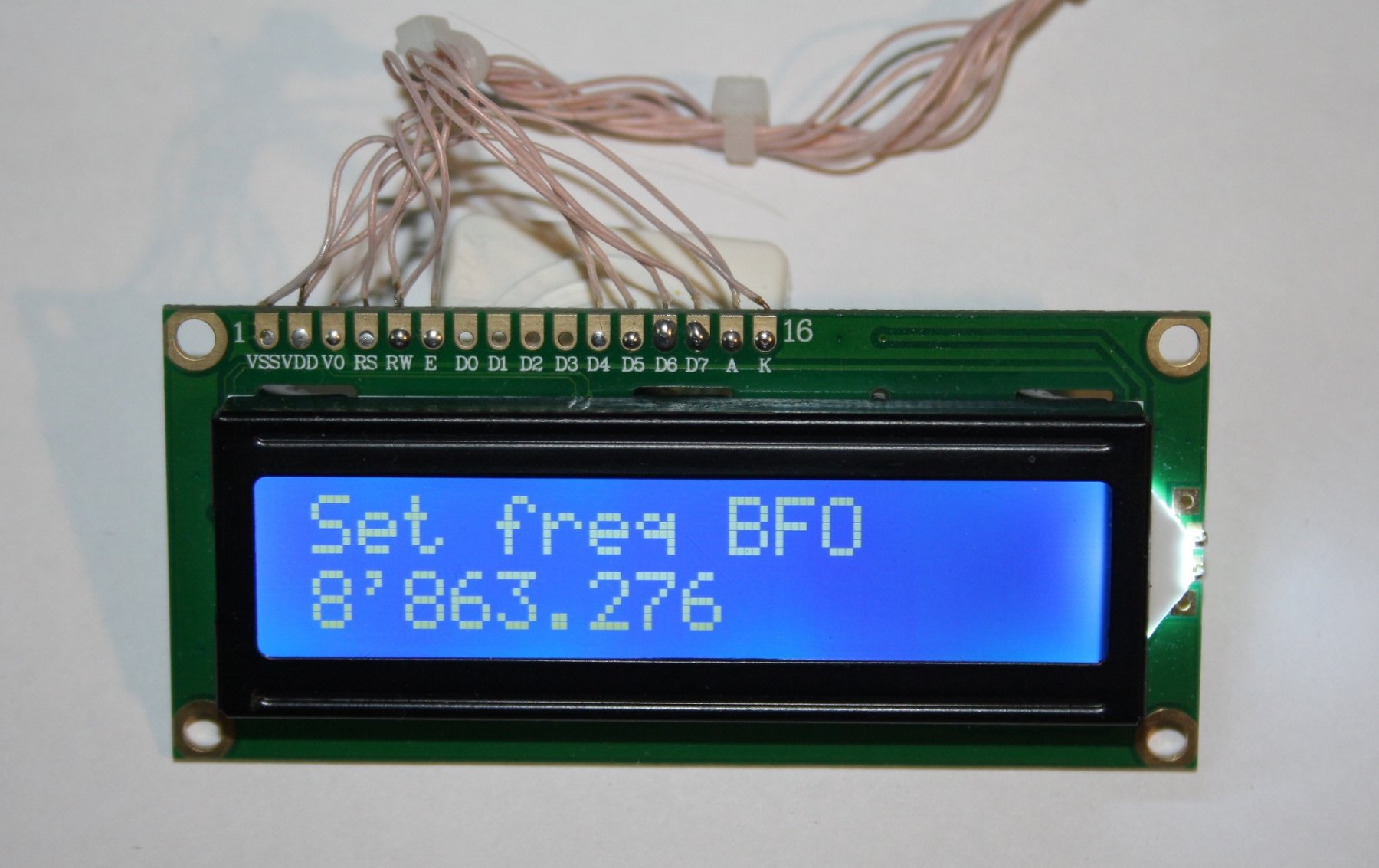

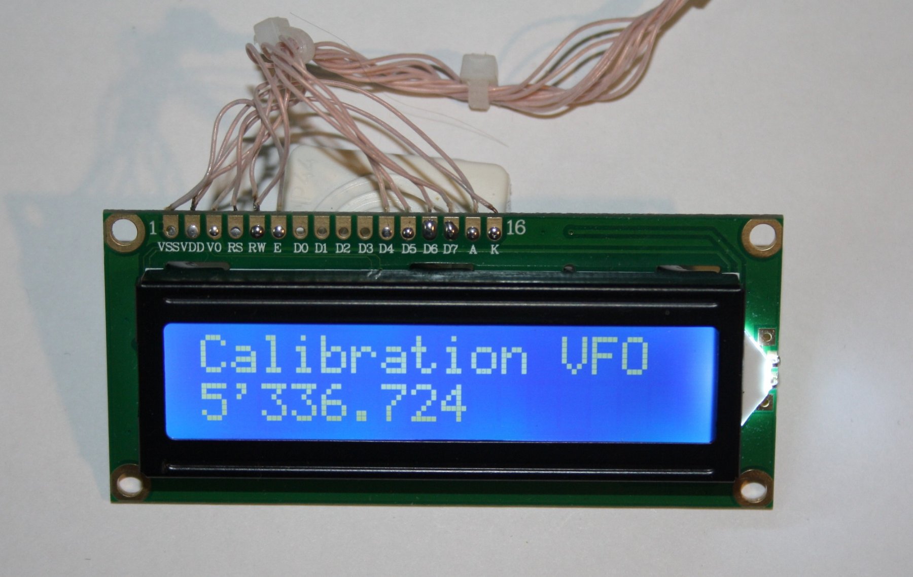

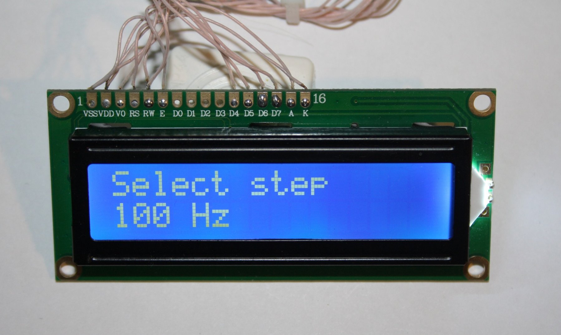

  • три режима: 1-работа, 2-выбор шага перестройки (1,10,100,1000,10000 Гц), 3 - установка частоты используемого опорного генератора (BFO) для правильного расчета частоты VFO и калибровка частоты выхода сишки (VFO)
  • непрерывная перестройка по кругу 1...30 мГц вращением энкодера
  • переход по 9-ти диапазонам кратковременное нажатие на кнопку енкодера
  • среднее нажатие на кнопку энкодера - выбор шага перестройки (так же вызывается из режимов установки BFO и калибровки VFO)
  • длинное нажатие на кнопку энкодера - установка частоты BFO и калибровка частоты VFO
  • в EEPROM записываются и хранятся (при подаче питания - считываются) значения шага перестройки, последнего диапазона, частота ОГ и калибровочная константа для VFO
Кнопка энекодера подключена к порту АЦП через резистивный делитель, таким образом есть возможность в дальнейшем подключить еще на этот же порт АЦП несколько кнопок. Стаб на 78L05 в ТО92/220 не очень нравится, греется, так как у него предел на выходе 100ма, а к +5v с него подключена подсветка от LCD1602, подумаю что нибудь другое вместо 78L05.
Далее возможность подключения дешифратора для управления ДПФ, стандартные ATT/PRE, RX/TX. Планирую его использовать в носимом варианте радивки, так что накручивать функционал не собираюсь.
А пока - работа над ошибками, тестирование ну и тд и тп!

Вернусь к калибровке 5351.
В используемой мной библиотеке от NT7S калибровка работает, автор рекомендует делать калибровку на выходной частоте сишки равной 10 мГц, но все равно на нижних и верхних частотах есть погрешность. Если я правильно понял, то NT7S делает упор на корректировку частоты ФАПЧ (PLLA). Это же и подтверждают изученные материалы зарубежных коллег. Т.е. чтобы погрешность была минимальной надо правильно (для конкретного экземпляра сишки и впаяного кварца на 25/27 мГц) выбрать частоту PLLA в диапазоне 600...900 мГц. А если уж болеть "стрелочной" болезнью :mrgreen:, то надо еще и отбирать резонатор генерирующий максимально близко к своей номинальной частоте!
Мне конечно точность установки герц в герц не нужна, и чтобы сильно не заморачиваться математикой для уменьшения погрешности, решил схитрить. Отключил функцию калибровки в используемой библиотеке и сделал свою на каждом диапазоне, калибровочное значение беру от разности фактической и номинальной частотами на выходе сишки, а потом этим значением тупо корректирую показание частоты на LCD. Значение корректировки сохраняю в EEPROM с номером диапазона (т.е. при переходе в границы какого ни будь диапазона применяется своя корретировка). Такая запись занимает в EEPROM 5 байт для каждого диапазона * 9 = 45 байт, в 168-ой EEPROM хранит 512 байт, еще и хватит даже сделать ячейки памяти для записи частот :mrgreen:
