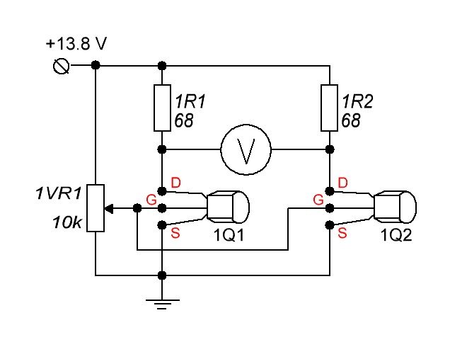

Вот рабочий вариант отбора BS-ок, во вложении описание на ENG, гугл корректно переводит

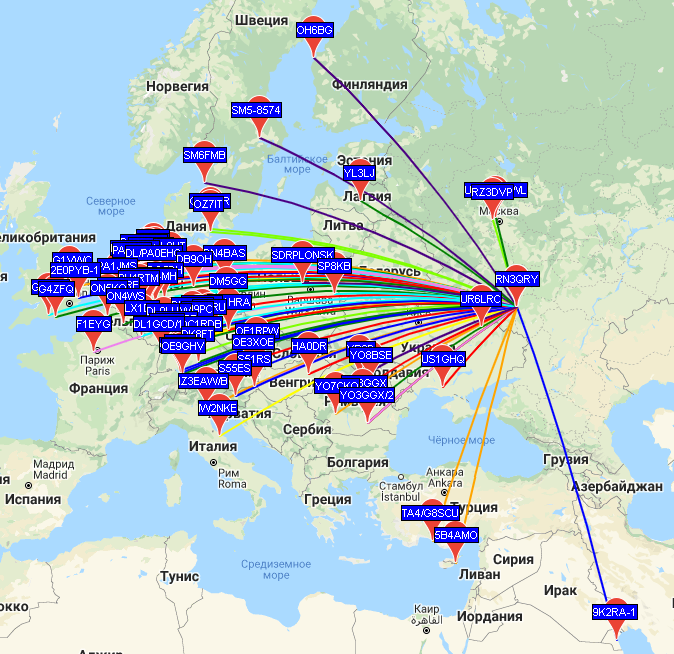

За ночь.
100mW 1000 спотов, 80 уникальных спотеров.
ODX: 2552км - 40м. 2673км - 80м

Сообщение R9OFG » 15 янв 2022, 12:26
MiB, антенка норм значит! А как сейчас у Вас DTR отрабатывает при отключении от конфигуратора?

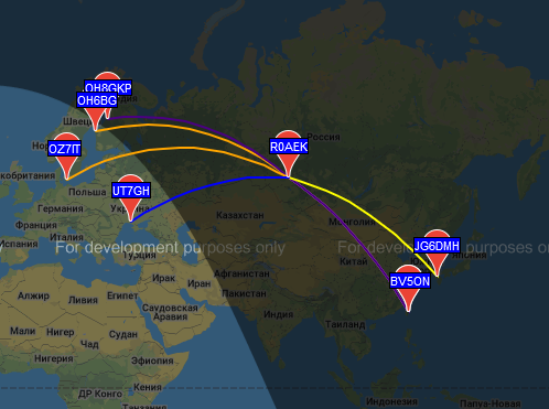

Сообщение R9OFG » 15 янв 2022, 15:57
10-ка сегодня опять проснулась

OCFD-40м причем на 40ке она в диапазон не попала :-( - зато с 30ки до 10ки отлично стала.
на всех КВ работаю через тюнер - в общем есть и страны и континенты и РДА растут....
WSPR включал напрямую, без контроля КСВ. за сутки транзистор не нагрелся при 5В питания.
DTR- внимания не обратил, значит наверно норм отработало....
