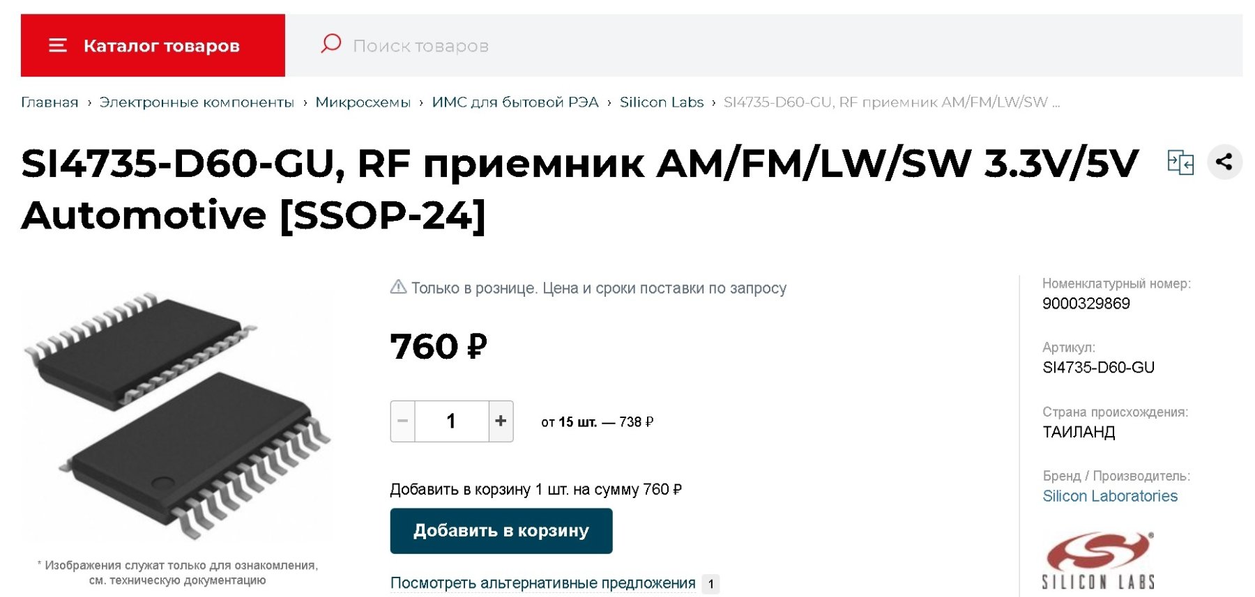

maksland писал(а):
25 фев 2022, 21:03
в чипдипе SI4735-D60-GU уже 5000 рублей.
Да не придумывайте ;)

это уже не цена, вы покажите что в наличии ... то что чуть ниже покажите :)
я успел взять по этой цене
так что за микросхема ? на фото её маркировку плохо видно

Да, посмотрел. Есть там цена на микросхему 5000 рублей, даже не знаю что и думать.
Какое-то безумие. :geek:

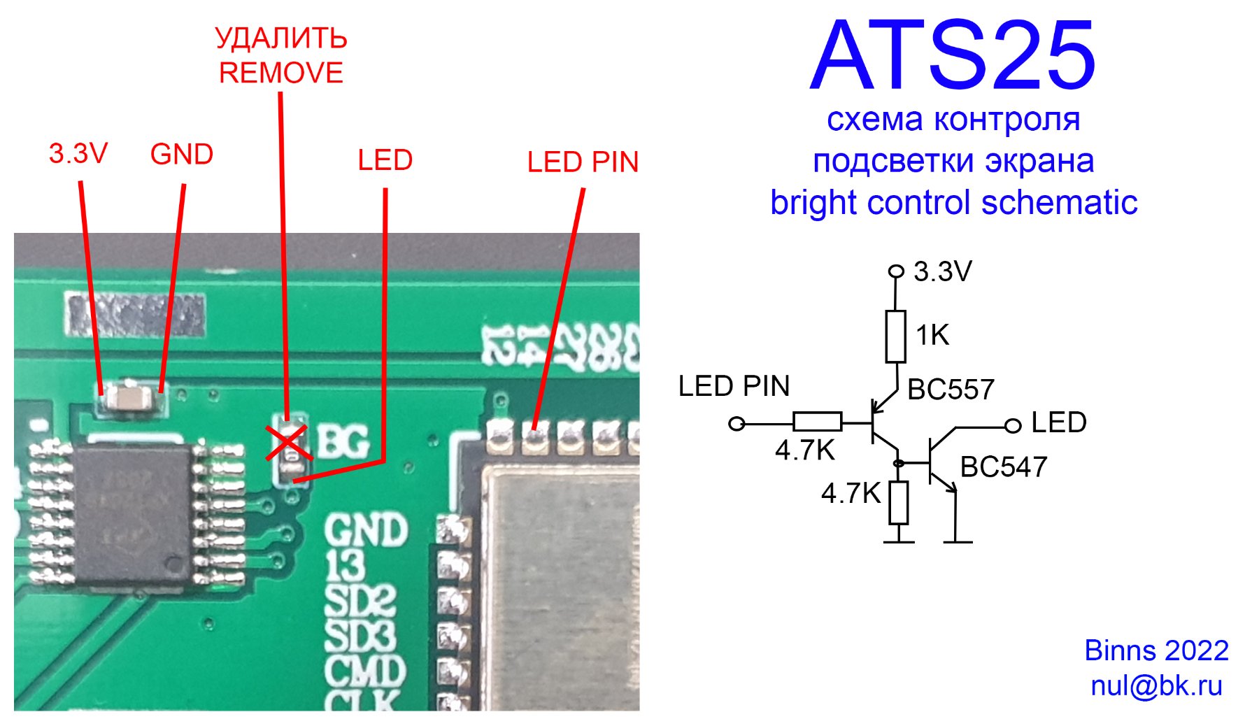

Сообщение Binns » 03 мар 2022, 22:24
Схема контроля подсветки экрана для ATS25
Иллюстрация работы:

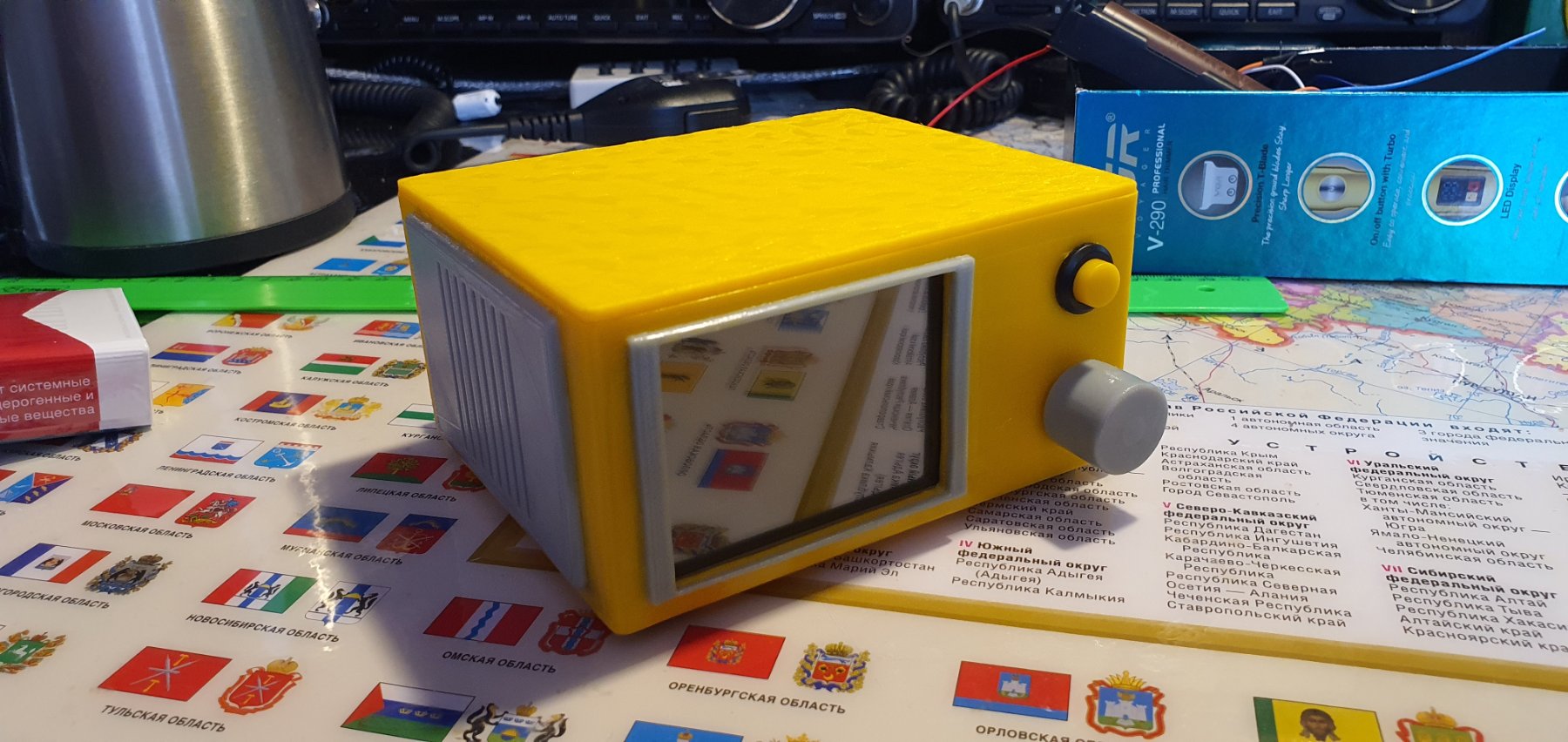

Сообщение RA3IAI » 05 мар 2022, 13:02
Хорошая тема, зацепило. Корпус сварганил, жду с Али микросхемы)

Сообщение Binns » 05 мар 2022, 18:50
Симпатично. Ждем внутри )

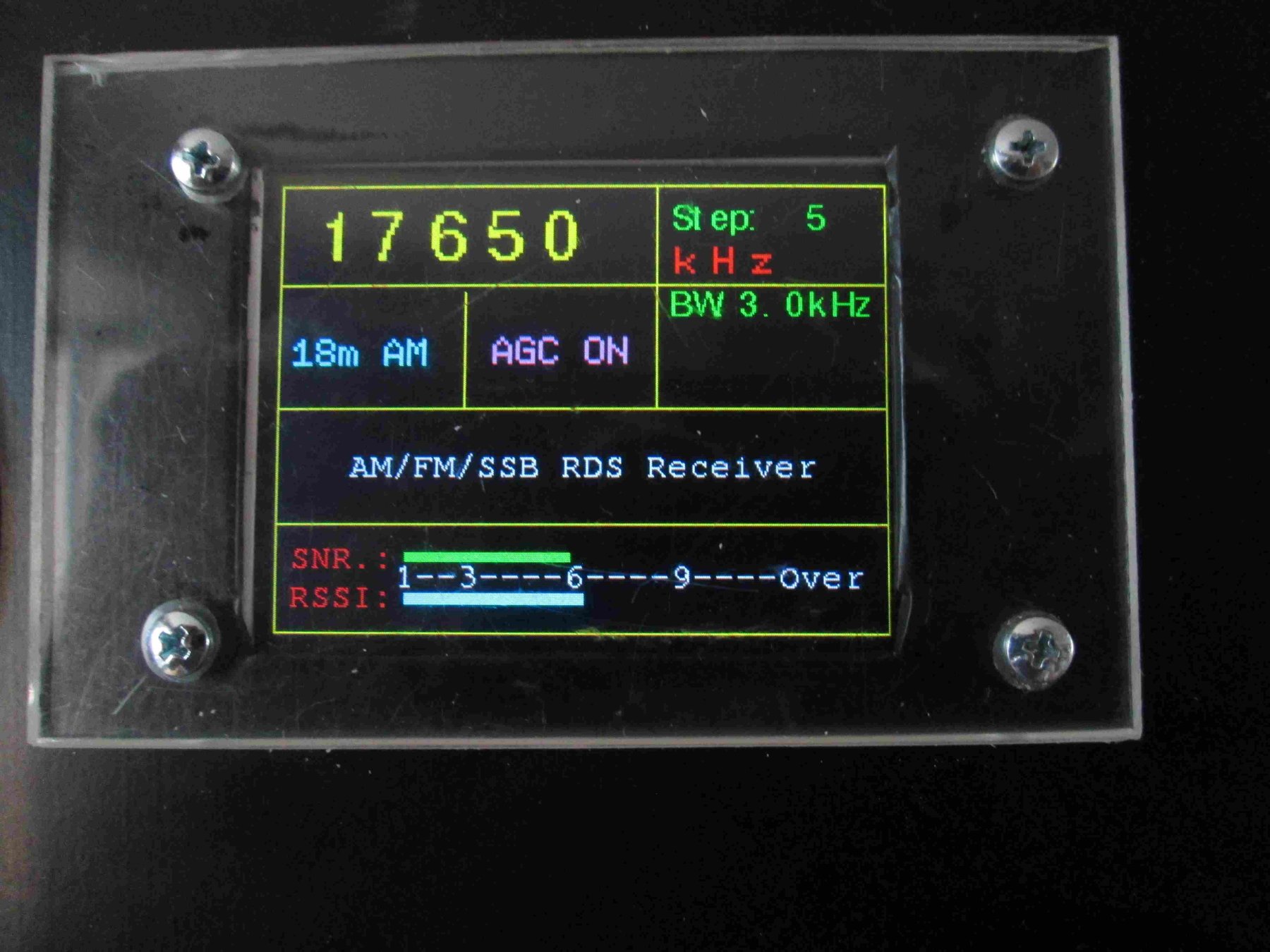

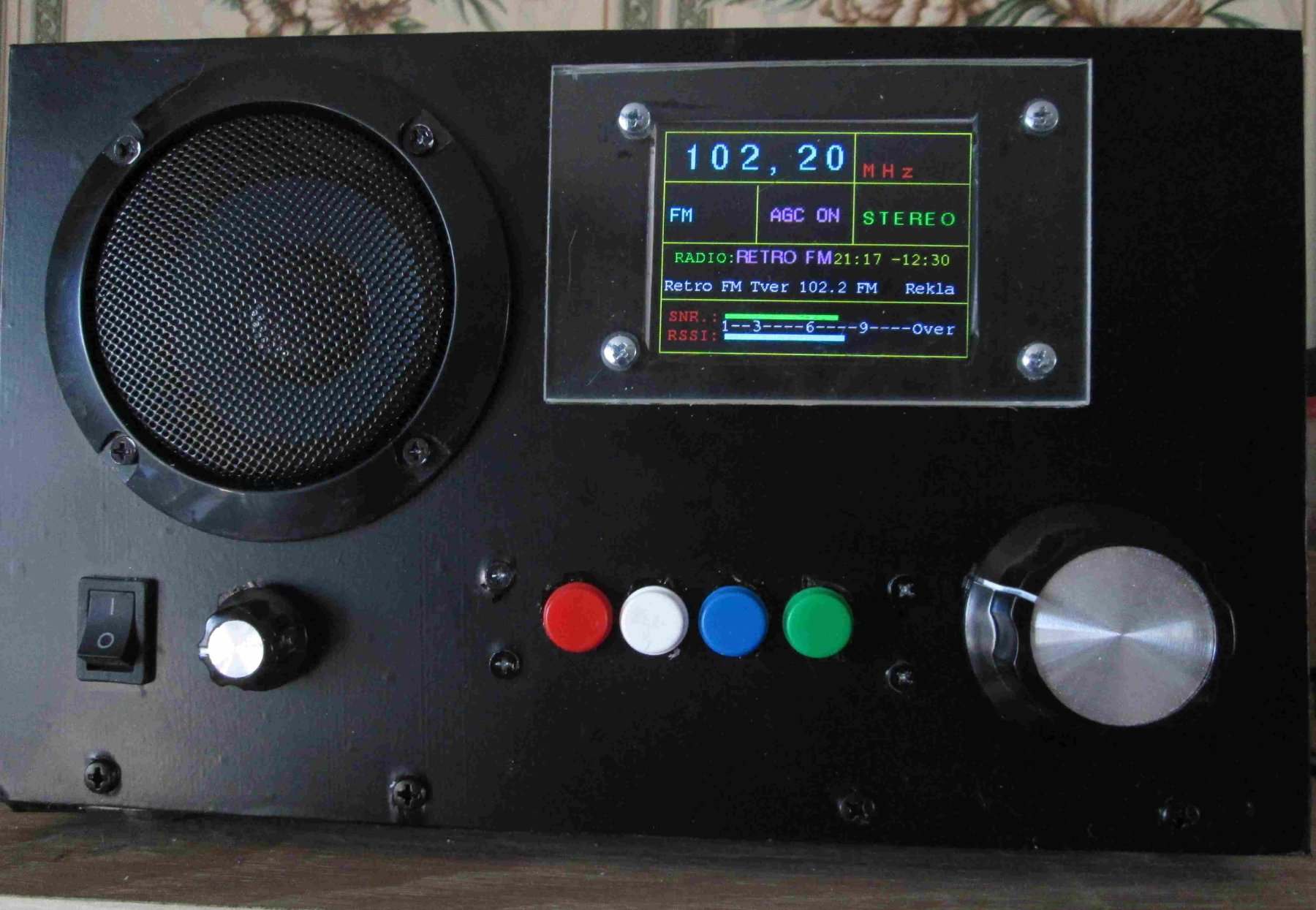

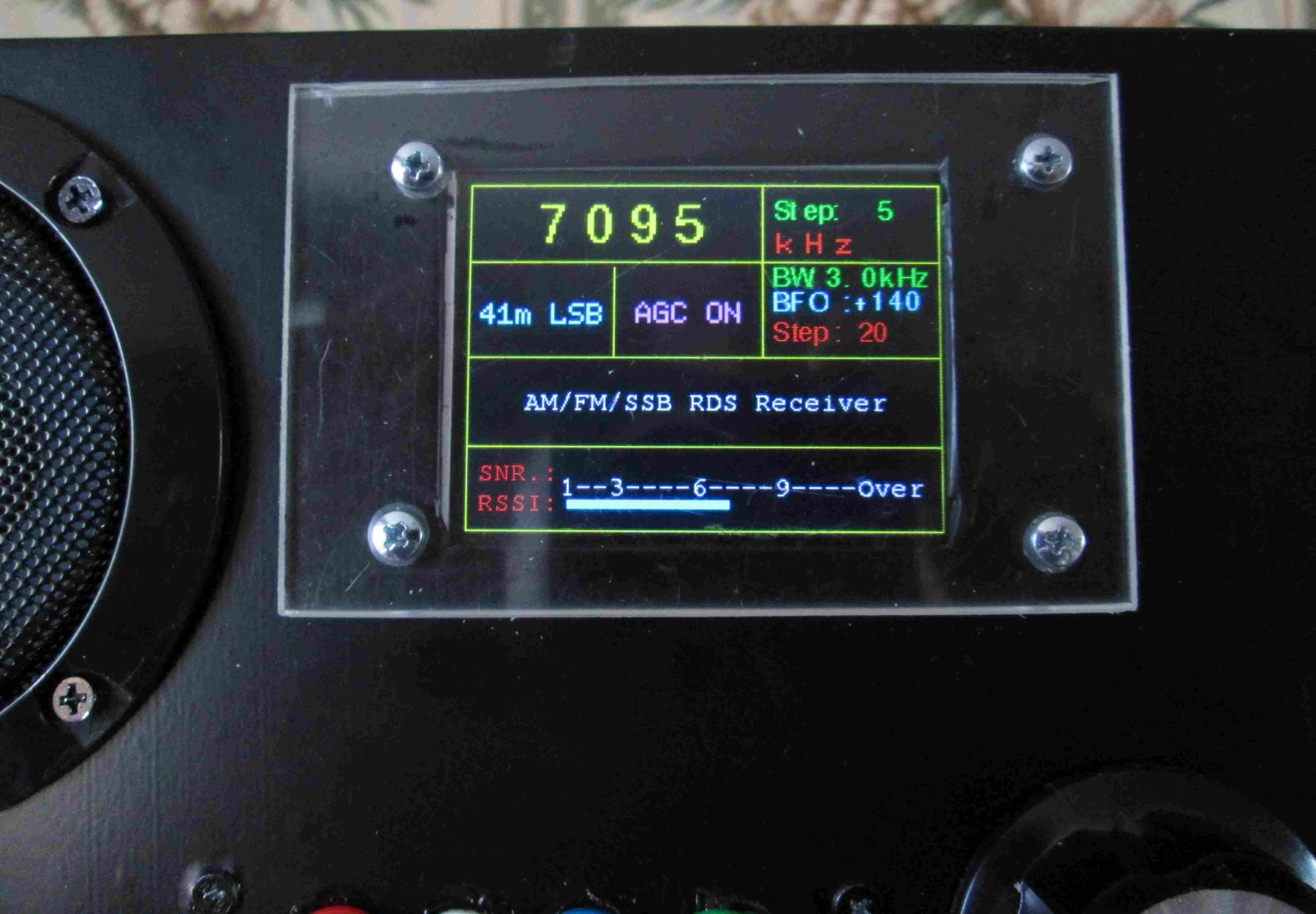

Вот и меня зацепила. :) В мою молодость ничего такого не было и в помине.Решил попробовать сварганить радио на Si4735.Перепробовал все варианты,что нашел в инете на ардуино.На ЖК дисплеях,на LCD 1.8 дюйма.Все работает,даже неплохо.Но все параметры приемника определяет сишка,чем ее не обвешивай.И захотелось мне радио,чтобы все режимы и побольше цветной дисплей.В инете ничего подобного не нашел,все уперлись в OLED дисплей с копейку или в TFT 2.8 дюйма ,но две трети экрана кнопки.Не нравится мне такие варианты.Был у меня TFT 2.8 дюйма не сенсорный.Вот на нем и решил сделать приемник.Готового ничего не нашел,взял за образец SI47XX_01_TFT_ILI9225 на ардуино.Заменил в скетче библиотеку на мой дисплей и понял,что в ардуино не поместится скетч с таким дисплеем.Раз так взял и переделал скетч под STM32,заменив и библиотеку микропроцессора.Скетч в 1000 строк было переделать не просто,слишком отличались операторы,но в итоге все получилось. Всеволновый AM/SSB/FM/RDS приемник с большим цветным дисплеем.Добавил еще усилитель ВЧ и входные фильтры на КВ,в многоэтажном доме на не большую антенну за окном 8 этажа на КВ ничего кроме помех не словишь без фильтра и УВЧ.Ну и чтобы не бродить по эфиру вслепую,туда вставил SDR приемник,который подключил после УВЧ.Много написал,хотел чтобы понятно было почему я это затеял.
