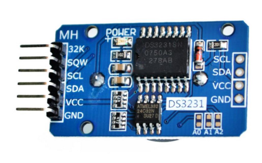

Binns, может лучше вместо SI5351 поставить такой модуль?
В нём есть выход 32768 кГц. Дополнительный плюс - это часы в приёмник.

Сообщение RA3IAI » 24 июн 2022, 07:09
А что, в этом есть свои плюсы, это модуль точных часов как я понял, и менюха от кварца в прошивке мне больше понравилась, вид внешний)

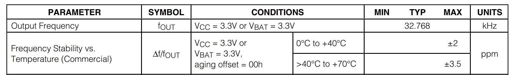

RA3IAI писал(а):
24 июн 2022, 07:09
Микросхема DS3231. Можно вместо кварца 32768 кГц использовать без программирования, т.е. питание на модуль, а выход 32К подать на SI4735. Стабильность генератора из документации на микросхему:
