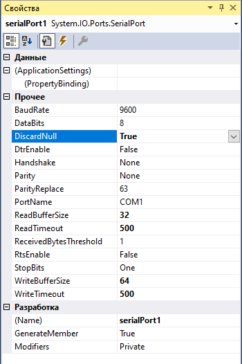

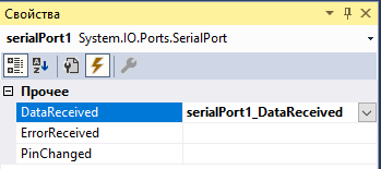

ок
- (4.84 КБ) 0 скачиваний
Код: Выделить всё
private void serialPort1_DataReceived(object sender, SerialDataReceivedEventArgs e)
string RX_array_Data = "";
try
RX_array_Data = serialPort1.ReadExisting();
catch (Exception ex)
MessageBox.Show(ex.Message, "Error!", MessageBoxButtons.OK, MessageBoxIcon.Error);
//распознование устройства и парсинг данных
