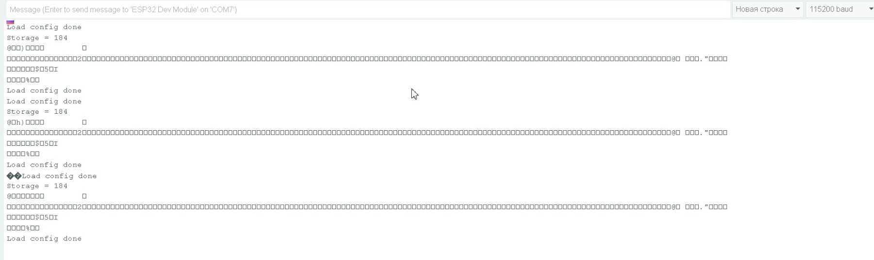

Здравствуйте. Спаял эту версию приёмника, но дисплей работает не правильно. Кнопки не все видно и они не правильно работают.Монитор порта пишет ерунду.
Что может быть?
