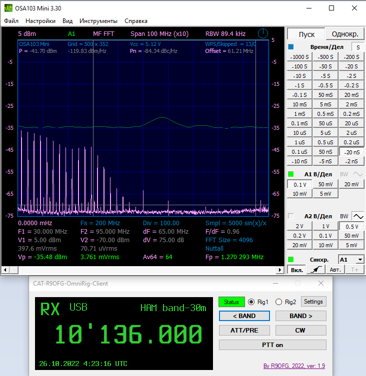

Сообщение R9OFG » 17 янв 2023, 06:22

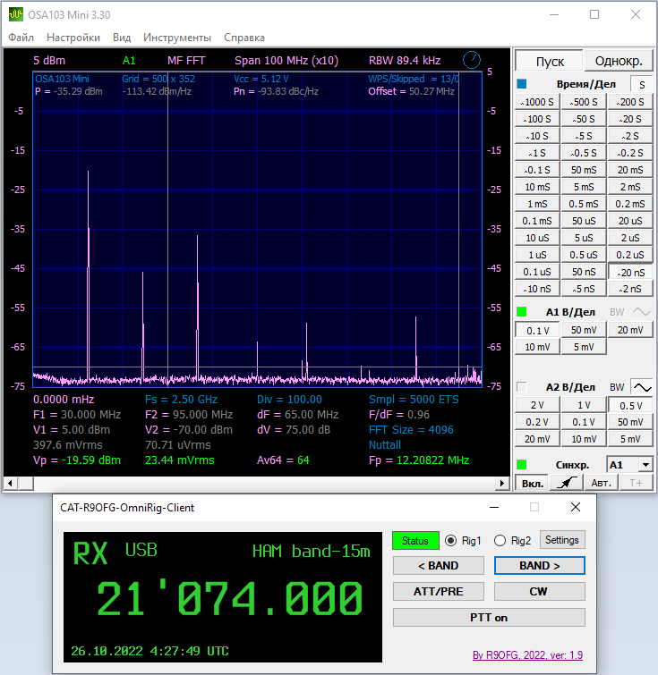

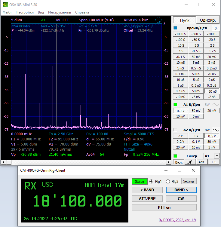

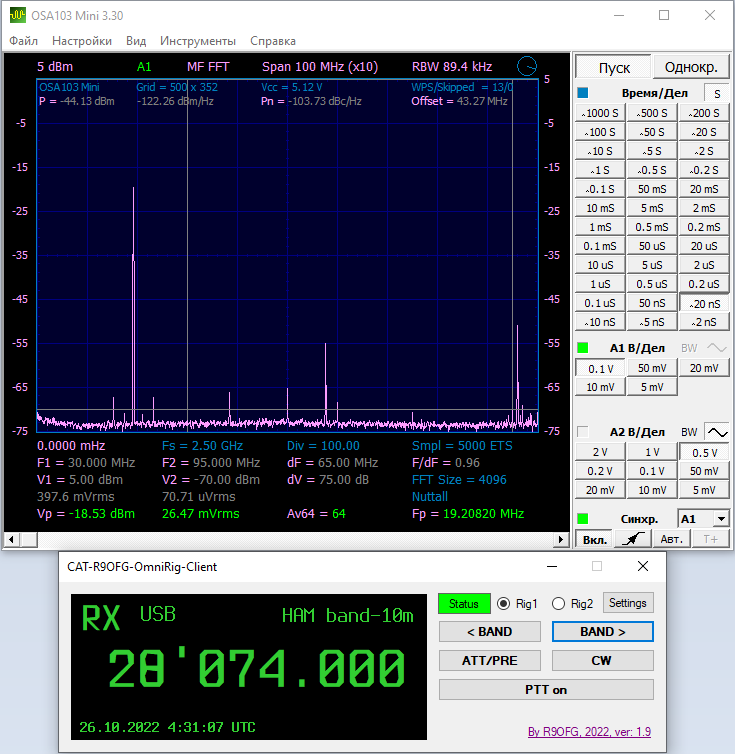

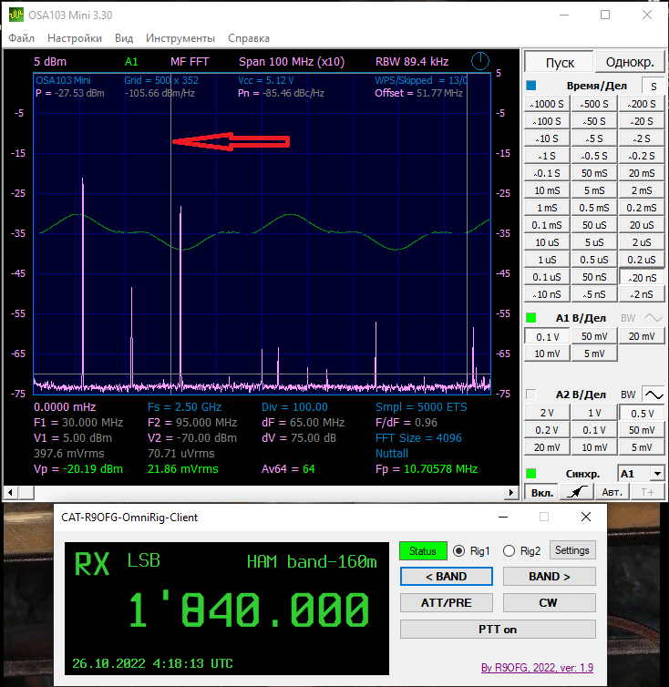

До гига не могу посмотреть но вот, что мерил с одной сишкой
С двумя, в моем случае, думаю чуть по хуже будет, но не критично 100%, так как управление по одной шине идет. Но на платке пока не измерял, сделаю коммутацию с трансивером замерю, поделюсь. Но даже с макетом криминального на слух ни чего не заметил.

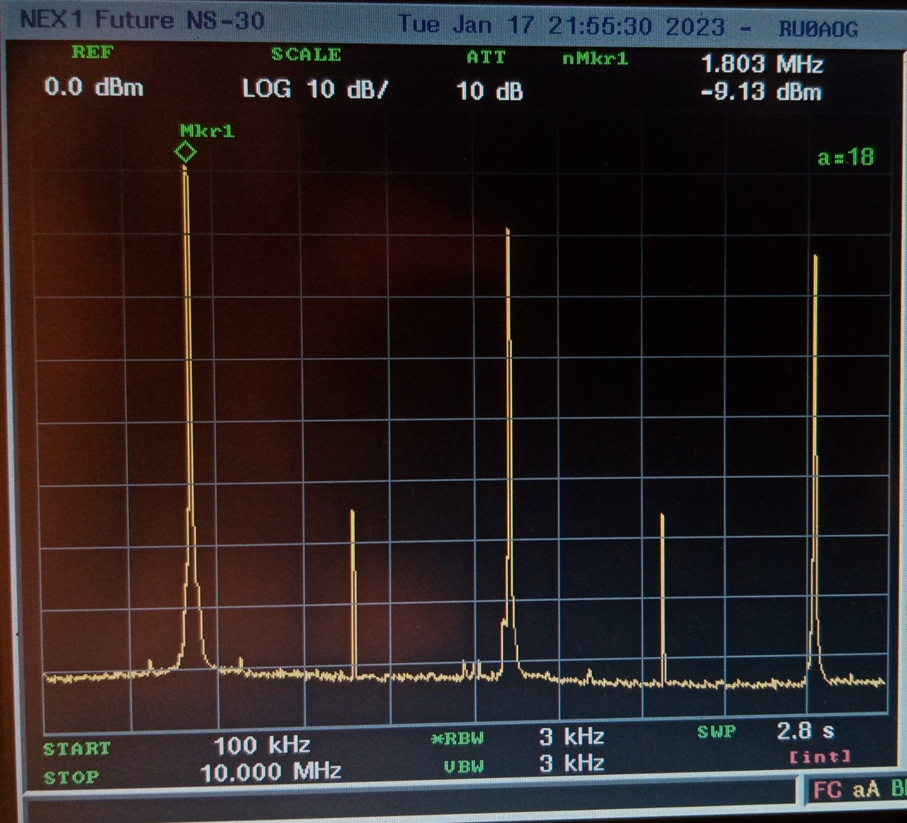

Пример установки частоты 1820 кГц (АТТ 10 дБ)
Частота немного смещена.
Пока не понял - то ли это ошибка смещения, то ли погрешность вычисления коэффициентов.

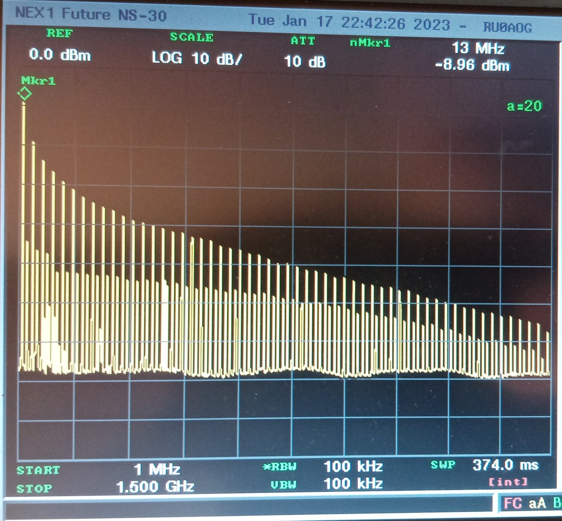

Также переключился на те же 13.553.110 и сравнил спектр с Адафрутовским.
Думаю, разница только в токе выходного каскада. Но всё-таки получше.

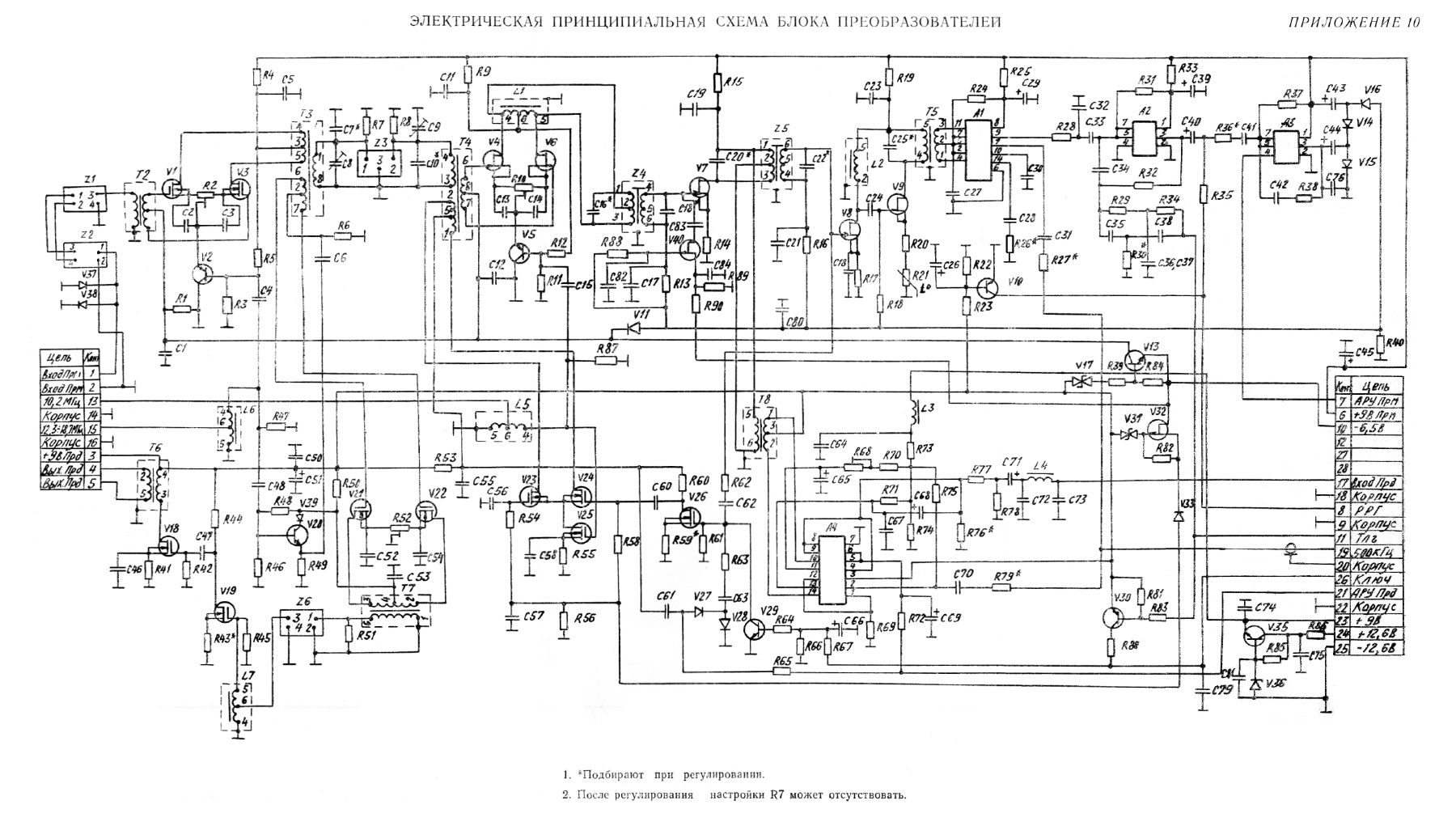

Так, надо разобраться, какие частоты нам нужны.
Вот схема блока преобразователей
Для начала попробуем повторить оригинальную раскладку частот Ангары.
На приёме у нас первый преобразователь получает частоту первого гетеродина F1 = 12,3...18,7 МГц с шагом частот сетки 10 кГц.
Потом сигнал ПЧ1 проходит кварцевый фильтр ФП2П-307-10,7 М-18 с полосой 10691...10709 кГц и попадает на второй преобразователь с частотой второго гетеродина F2 = 10197,1...10207,0 кГц с шагом 0,1 кГц.
Получившуюся частоту ПЧ2 выделяют два последовательных фильтра ЭМФДП-500Н-3,1 в полосе 496,6...499,7 кГц.
Третий гетеродин F3 = 500 кГц поступает на третий смеситель и получается сигнал НЧ.
Требуемая стабильность частот не хуже +-2,5*10-6.
Также синтезатор вырабатывает напряжение смещения -6,5 В (+-1,5В)

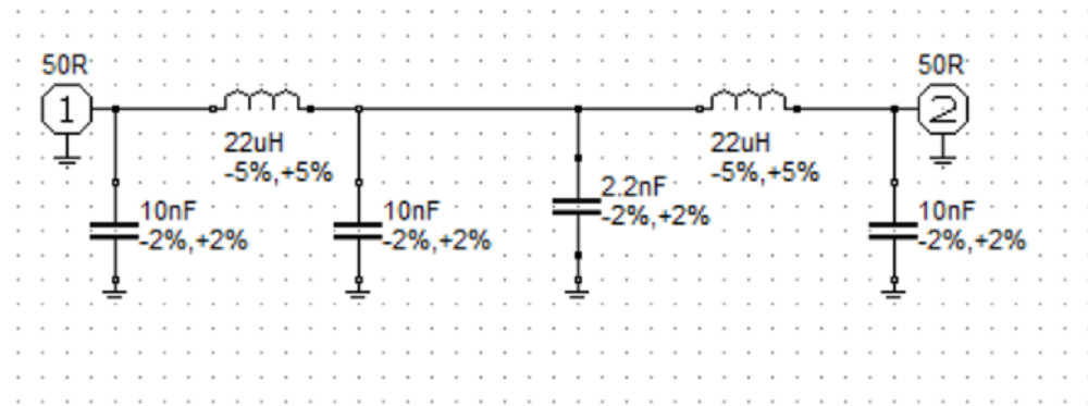

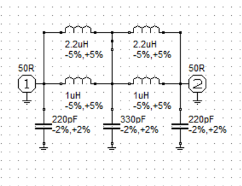

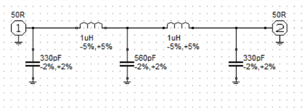

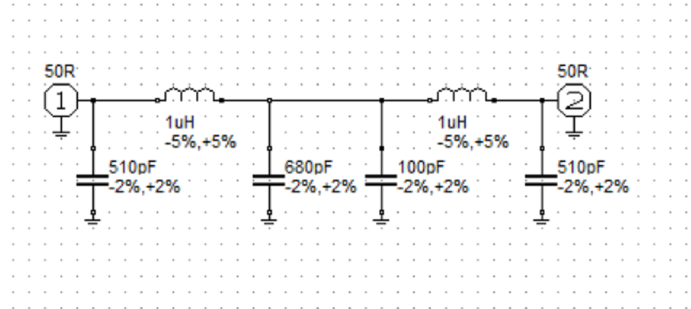

Теперь надо бы прикинуть полосовые фильтры для каждого гетеродина.
Это должно быть что-то несложное из стандартных дросселей и конденсаторов.
На 19,2 МГц:
На 10,2 МГц:
На 500 кГц:
LPF_19.2MHz.rar
(201.18 КБ) 493 скачивания
LPF_10.2MHz.rar
(104.23 КБ) 500 скачиваний
LPF_0.5MHz.rar
(103.58 КБ) 476 скачиваний

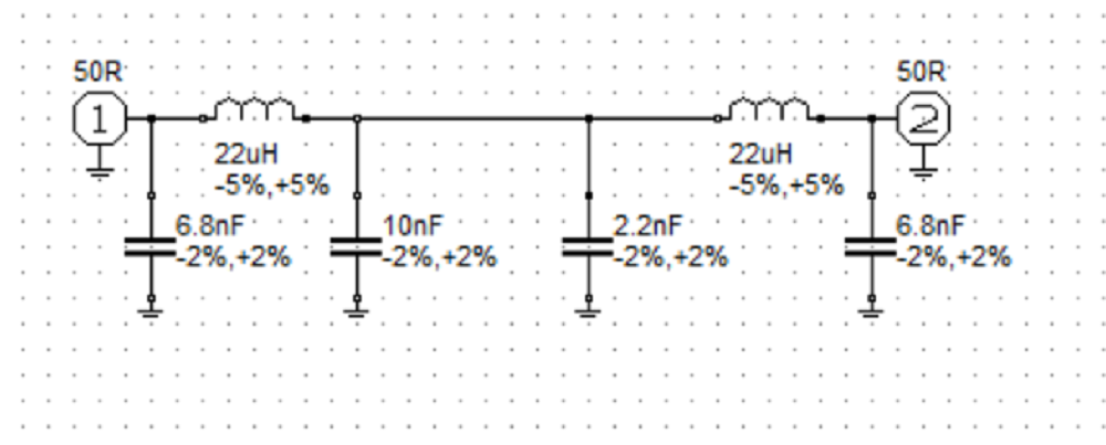

На 500 кГц подправим немного так
500kHz.rar
(98.35 КБ) 483 скачивания
500 кГц = 0 дБ,
1000 кГц = -40 дБ,
1500 кГц = -60 дБ.
Синтезатор для "Ангары"
Сообщение ru0aog » 19 янв 2023, 06:12
По второму гетеродину надо ФНЧ подвинуть на 11,2 МГц:
11.2MHz.rar
(91.97 КБ) 486 скачиваний
10,2 МГц = 0 дБ,
11,2 МГц = 0 дБ,
20,4 МГц = -30 дБ,
22,4 МГц = -32 дБ,
30,6 МГц = -50 дБ,
33,6 МГц = -55 дБ.
