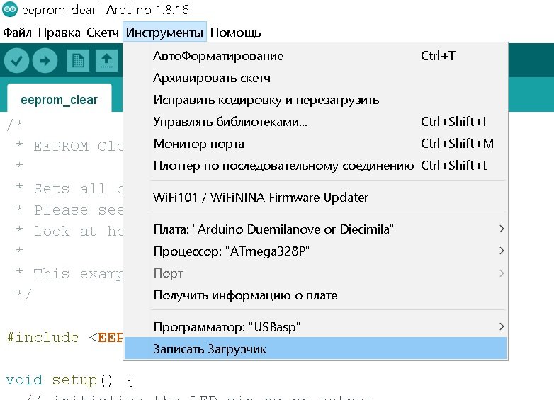

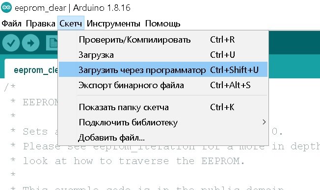

RA6M, так или иначе нужен программатор (вариант сделать программатор из ардуино тоже подходит). Загрузчик можно записать из среды программирования ардуино. Только нужно правильно выбрать тип платы. Так же и программу можно записать через программатор если нет интерфейса UART<->USB.
