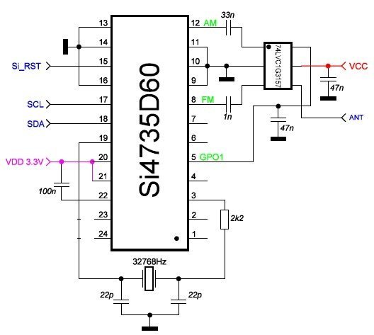

ну напортачил , питание не подключил
а управление с GPO1 идёт
только почему то напряжение не меняется там но антенну переключает (сейчас и 31м забит и FM работает )

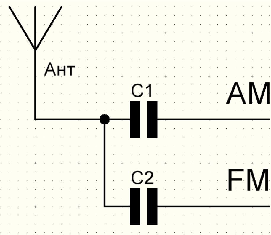

ShAlex13, если использовать одну штыревую антенну на AM и FM, есть ли вообще смысл в коммутаторе? Я так понимаю, в самой SI4735 происходит переключение антенного входа, в зависимости от режима работы. Почему нельзя сделать вот так? :

В общем эта часть схемы не работает.
FM и у меня ловит, когда антенна подключена к АМ входу.

Криворукий писал(а):
23 авг 2022, 22:21
Наверно можно, я его не собирал...Человек видимо просто хотел еще и коммутатор поставить.
Binns буду просить добавить управление коммутатором, хотя кто говорил что по умолчанию при переключении с FM на AM на 5 ноге сигнал меняется но вчера померял специально - ничего не меняется и так как я и на первой версии платы проморгал питание этой микросхемы то даже не знаю как оно работает :)

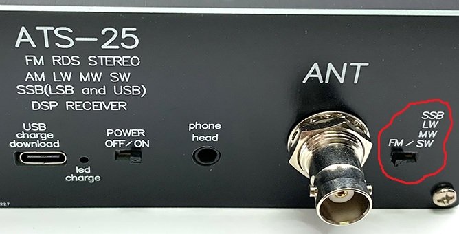

yo2ldk, в ATS-25 установлен переключатель:
Чтобы его туда-сюда не переключать, maksland, добавил в схему SN74LVC1G3157 Single-Pole Double-Throw Analog Switch. Осталось только разобраться с управлением.

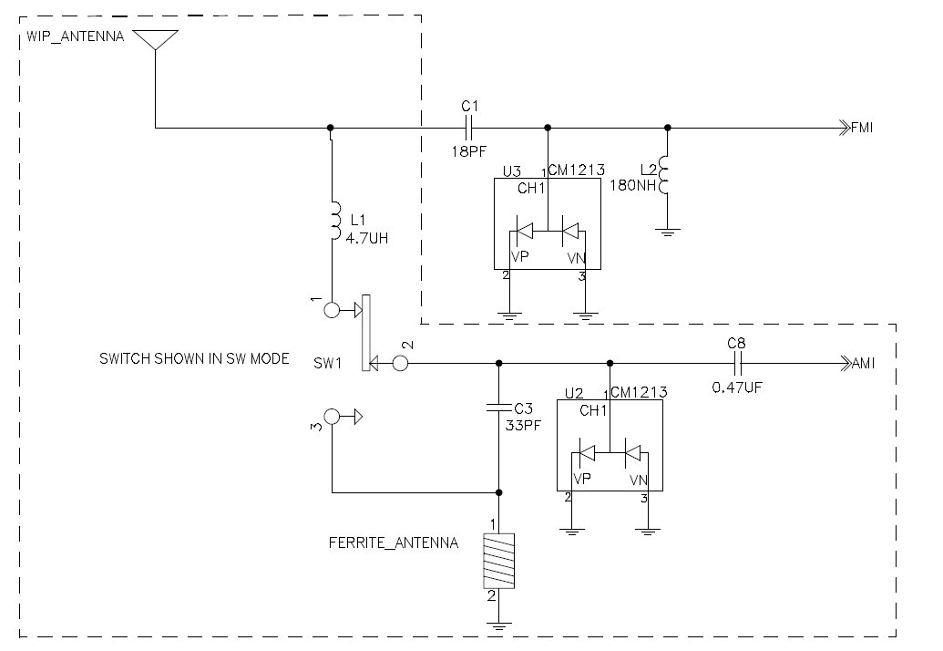

Рекомендую ознакомиться с официальным документом от Silicon Labs "AN383: Si47XX ANTENNA, SCHEMATIC, LAYOUT, AND DESIGN GUIDELINES".
На страницах 37-49 есть подробное описание схем подключения различных антенн к SI4735. Документ прилагаю.
AN383.pdf
(1.89 МБ) 324 скачивания
Для случая телескопической FM/SW антенны (максимальная длина 56 см) можно сделать так (страница 46, рисунок 29)
Если диапазоны СВ и ДВ не используются, то переключатель SW1 не нужен, но катушка на феррите требуется как некая искусственная "земля".

мудрёно как то.... 1-2 это SW или FM режим ?

maksland писал(а):
25 авг 2022, 05:53
И SW и FM диапазоны. То есть телескопическая антенна подключена к входам FMI и AMI одновременно как показано на схеме.
L2 и С1 - входной контур для FM диапазона. К С1 добавляется собственная емкость телескопической антенны и входная емкость SI4735.
Катушка на ферритовом стержне вместе конденсатором С3 образует режекторный фильтр для частот LW/SW (в положении 1-2 переключателя SW1)
Для MW/LW вместо телескопической антенны используется магнитная антенна, поэтому в положении 2-3 переключателя телескопическая антенна отключена от входа AMI, а конденсатор C3 замкнут. То есть магнитная антенна подключена прямо на вход AMI и использует только входную емкость микросхемы для настройки входного контура.

На мой взгляд - самый простой вариант из более-менее правильных.
Если же делать по всем правилам, то надо добавлять нормальные фильтры (ну хотя бы октавные), согласовывать их с высоким входным сопротивлением микросхемы, делать нормальную коммутацию фильтров и антенн и т.д.

Oleg, ну я не против :) хотя всё равно намудрили ! это и коммутатор по особенному будет работатьа не только в FM переключаться :(
то то я смотрю у меня ловит с не подключенным к питанию коммутатором :)
а как в ATS-25 всё реализовано ? он просто FMI/AMI переключают ?
Предложенный вам вариант можно использовать в следующей версии платы но есть вопросы по номиналам некоторых деталей
магнитная антенна какая ? размеры ? сколько витков и сечение
индуктивности какие лучше ставить ?
