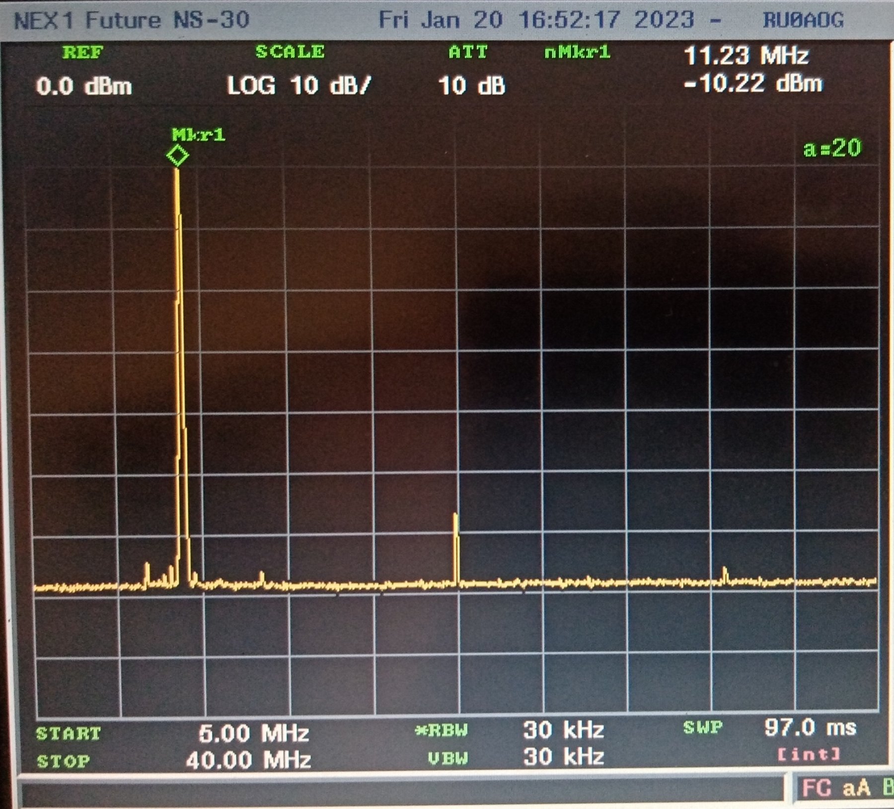

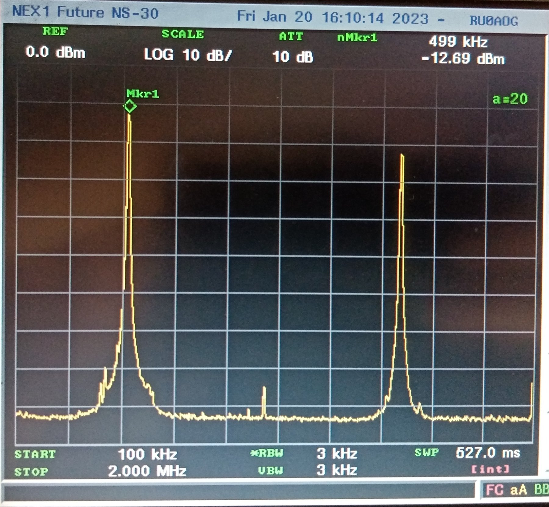

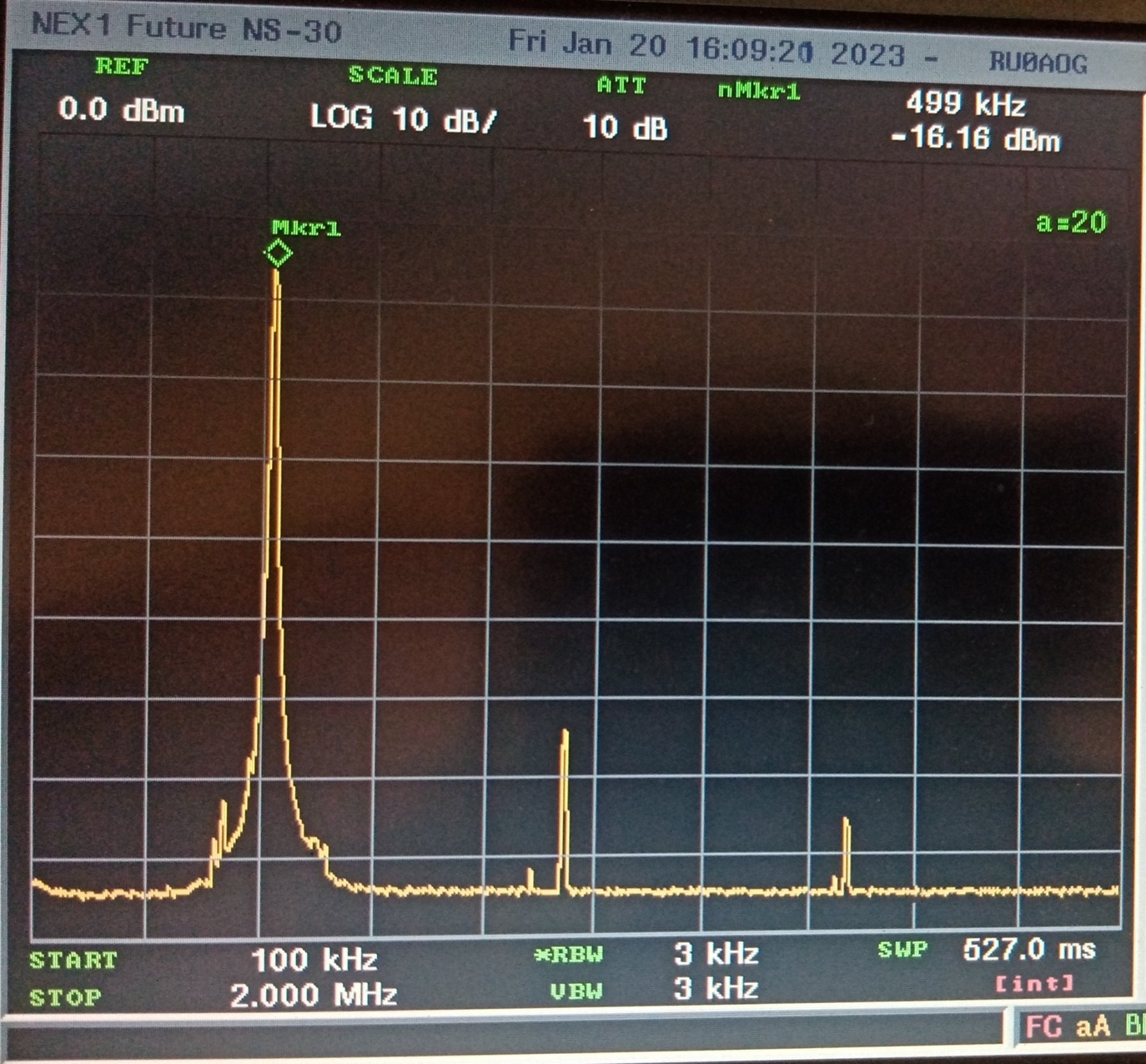

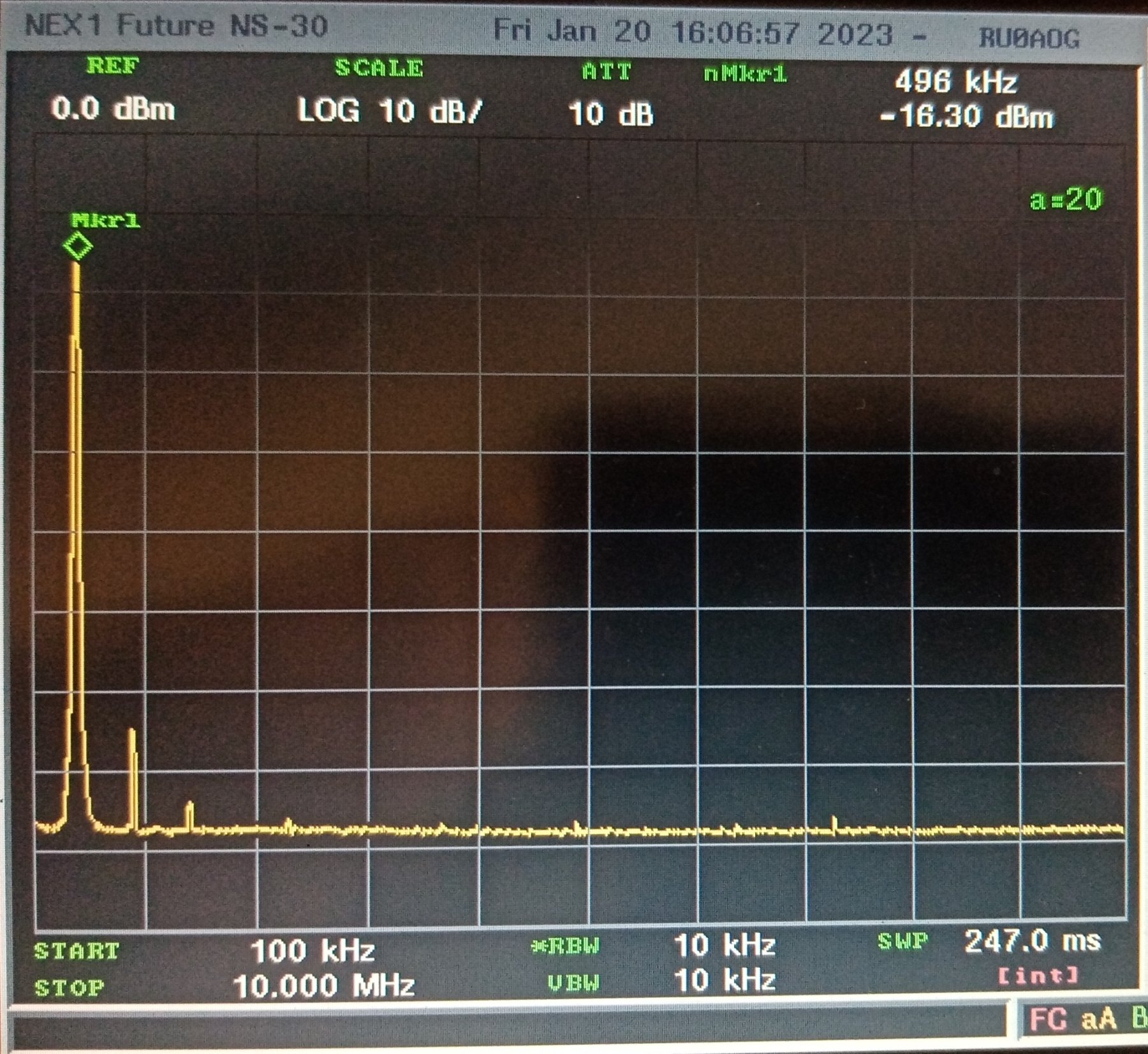

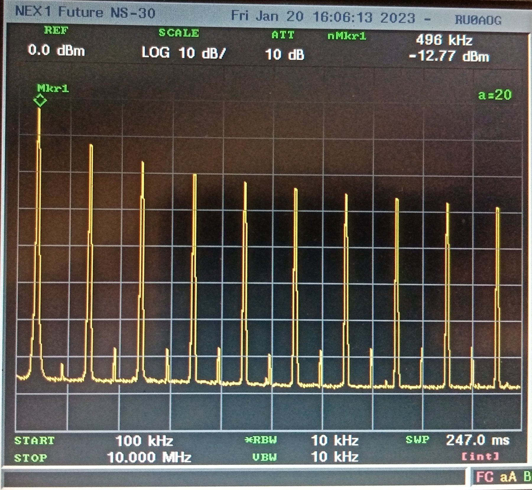

Собрал ФНЧ на 500 кГц по последней схеме.
Без ФНЧ гребёнка гармоник С ФНЧ видны только вторая и третья Потери на основной частоте 3,5 дБ.
Подавление третьей гармоники -60 дБ.

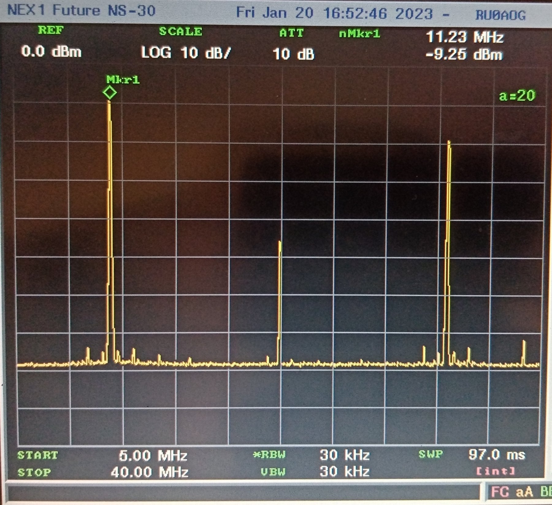

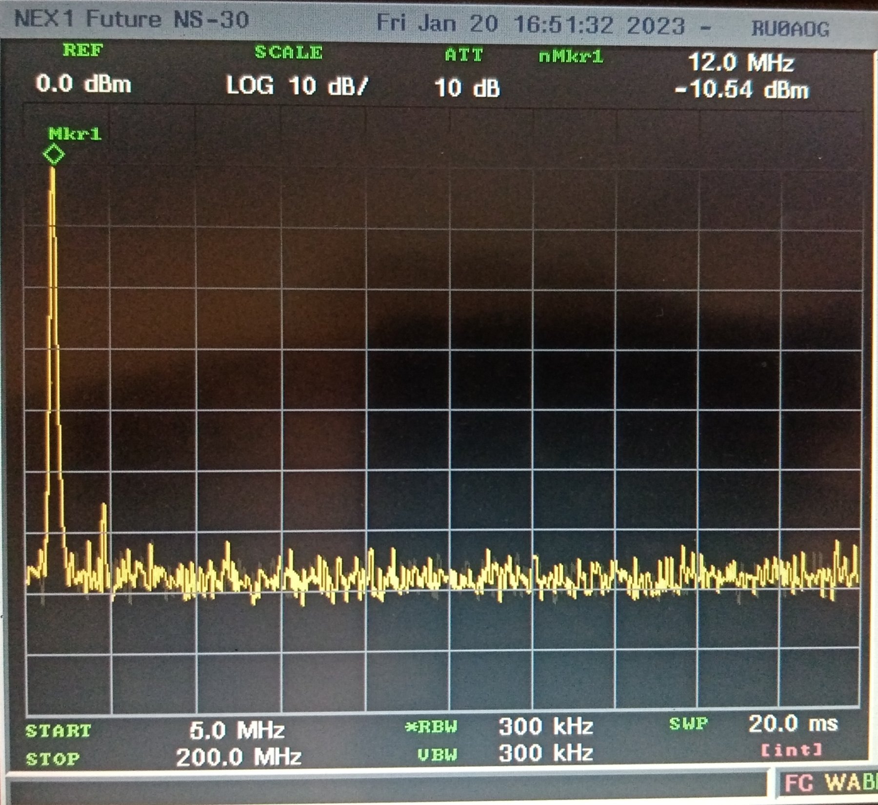

Второй гетеродин 10,2 / 11,2 МГц
Без ФНЧ с ФНЧ Потери на основной частоте 1,0 дБ.
Подавление третьей гармоники -55 дБ.

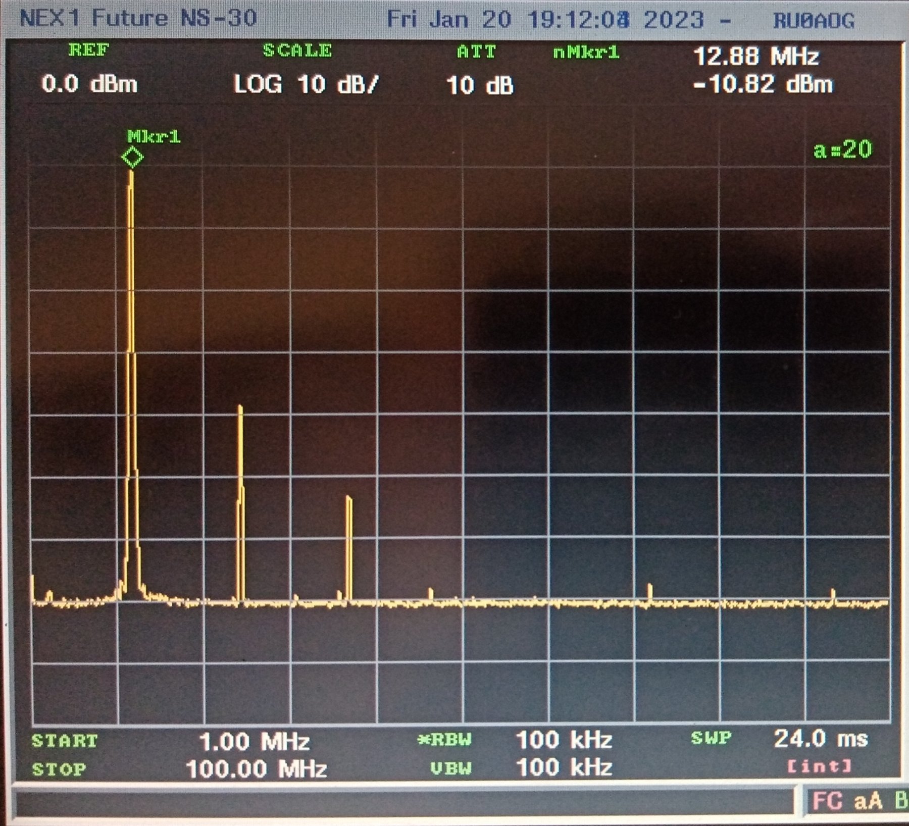

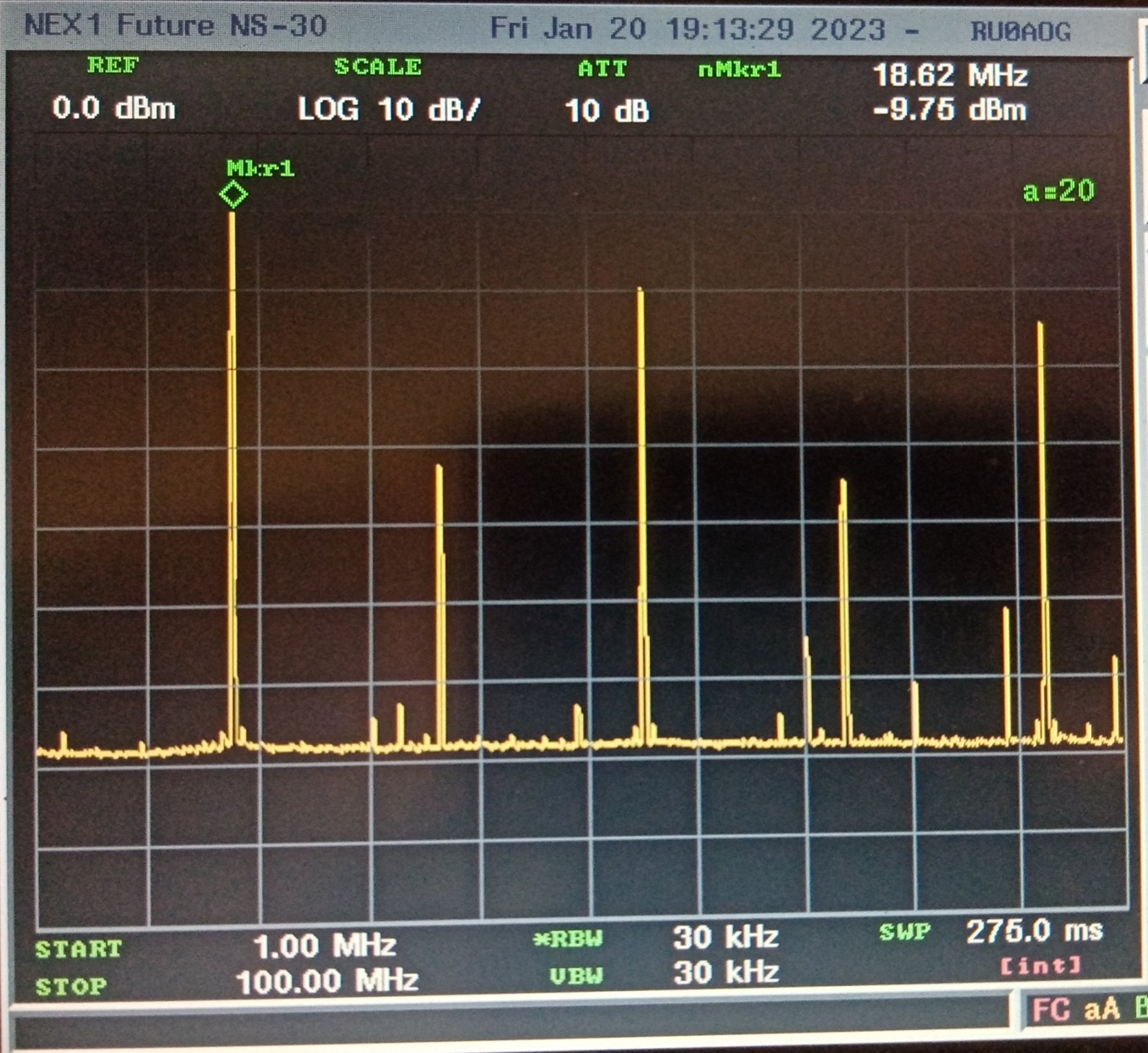

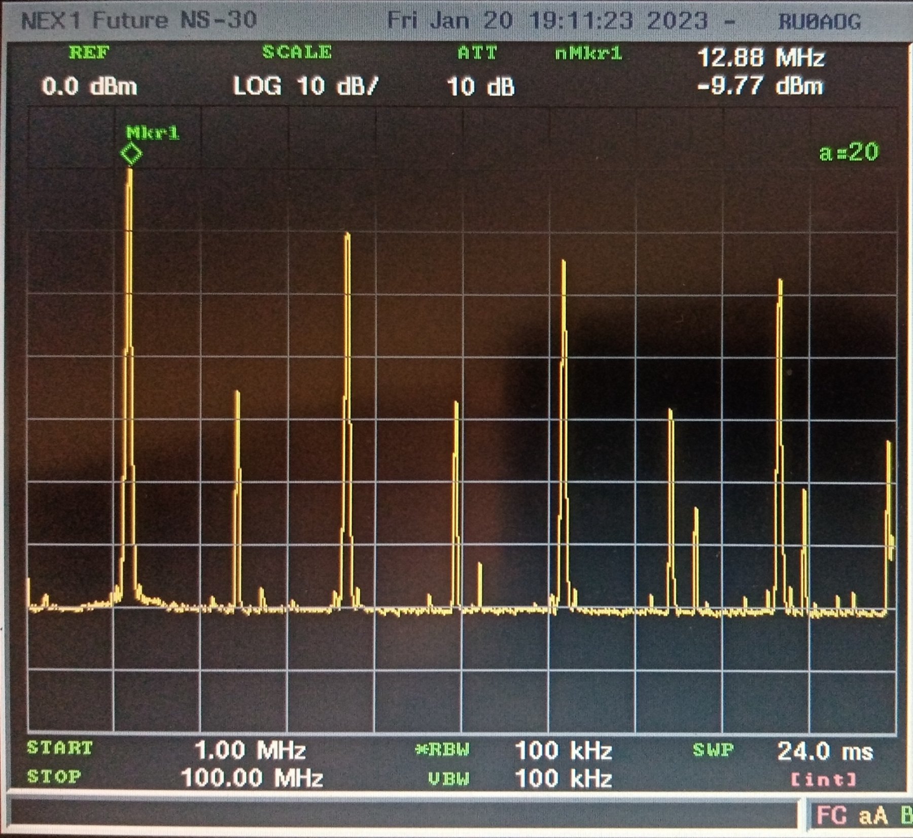

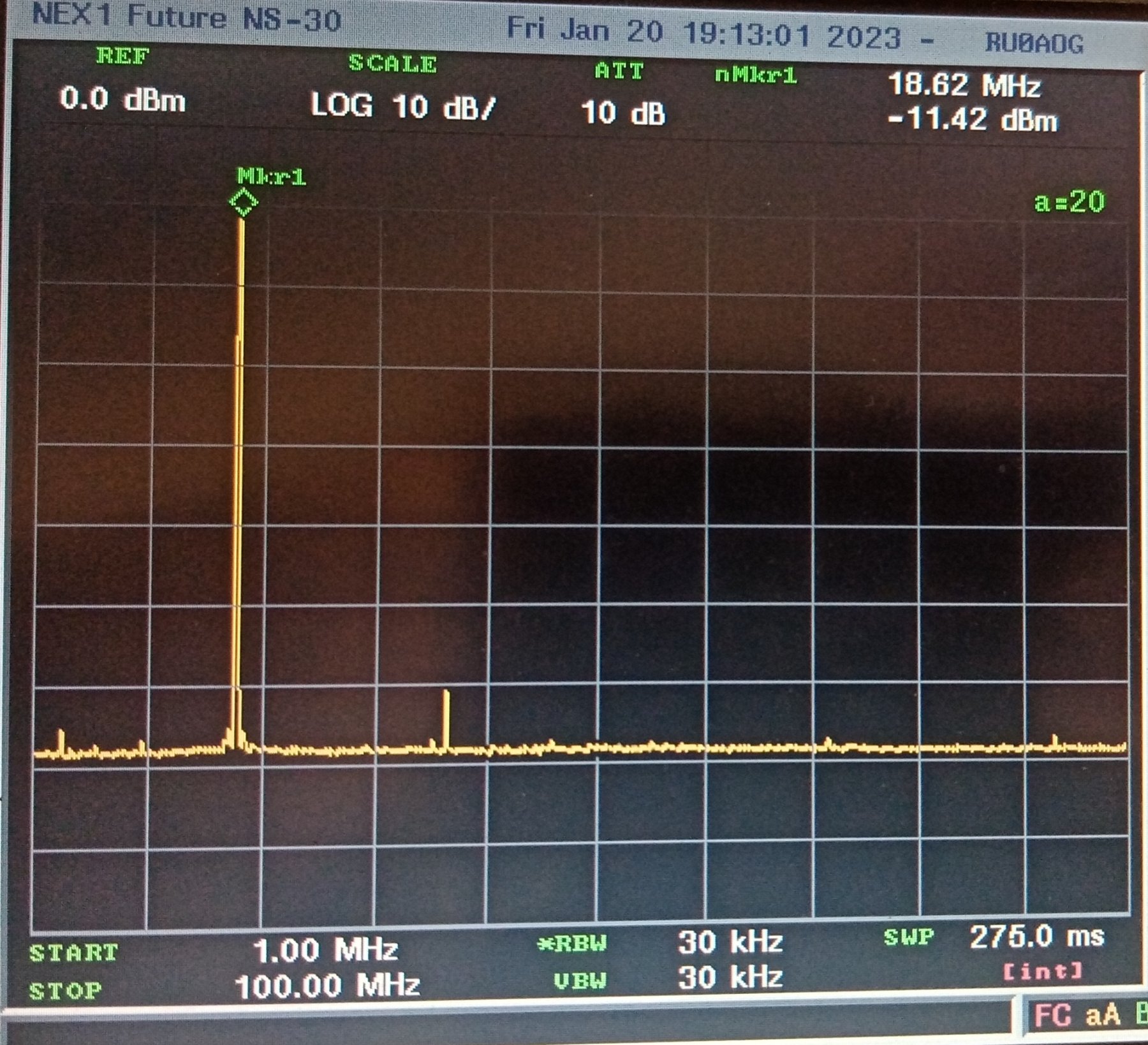

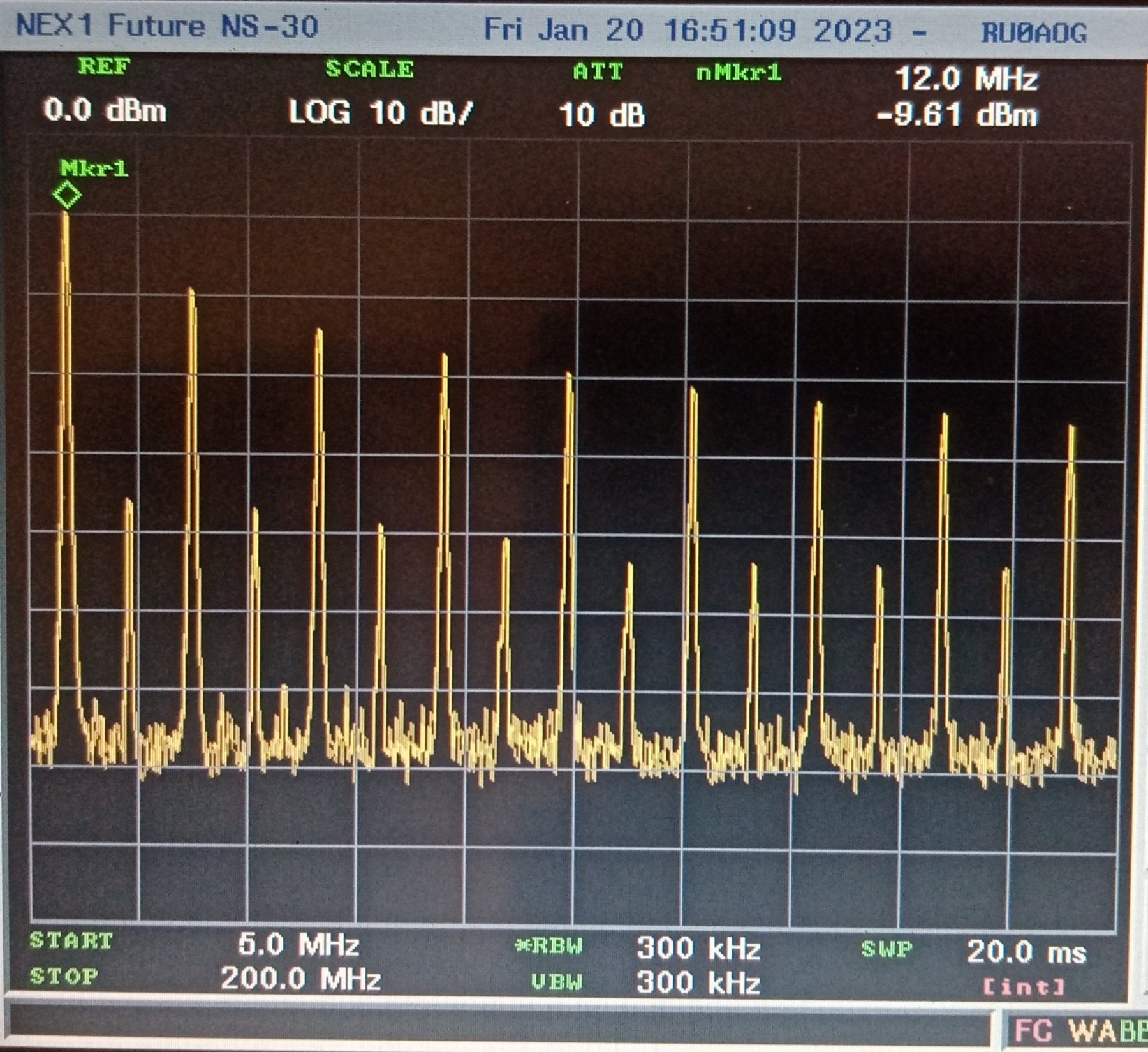

И сигнал плавного гетеродина (12,88 и 18,62 МГц)
Без ФНЧ С ФНЧ Естественно, чем частота дальше (ниже) от среза фильтра, тем хуже подавление.
Также видим появление негармонических спуров.
Считаю, что для SI5351 ФНЧ необходим.

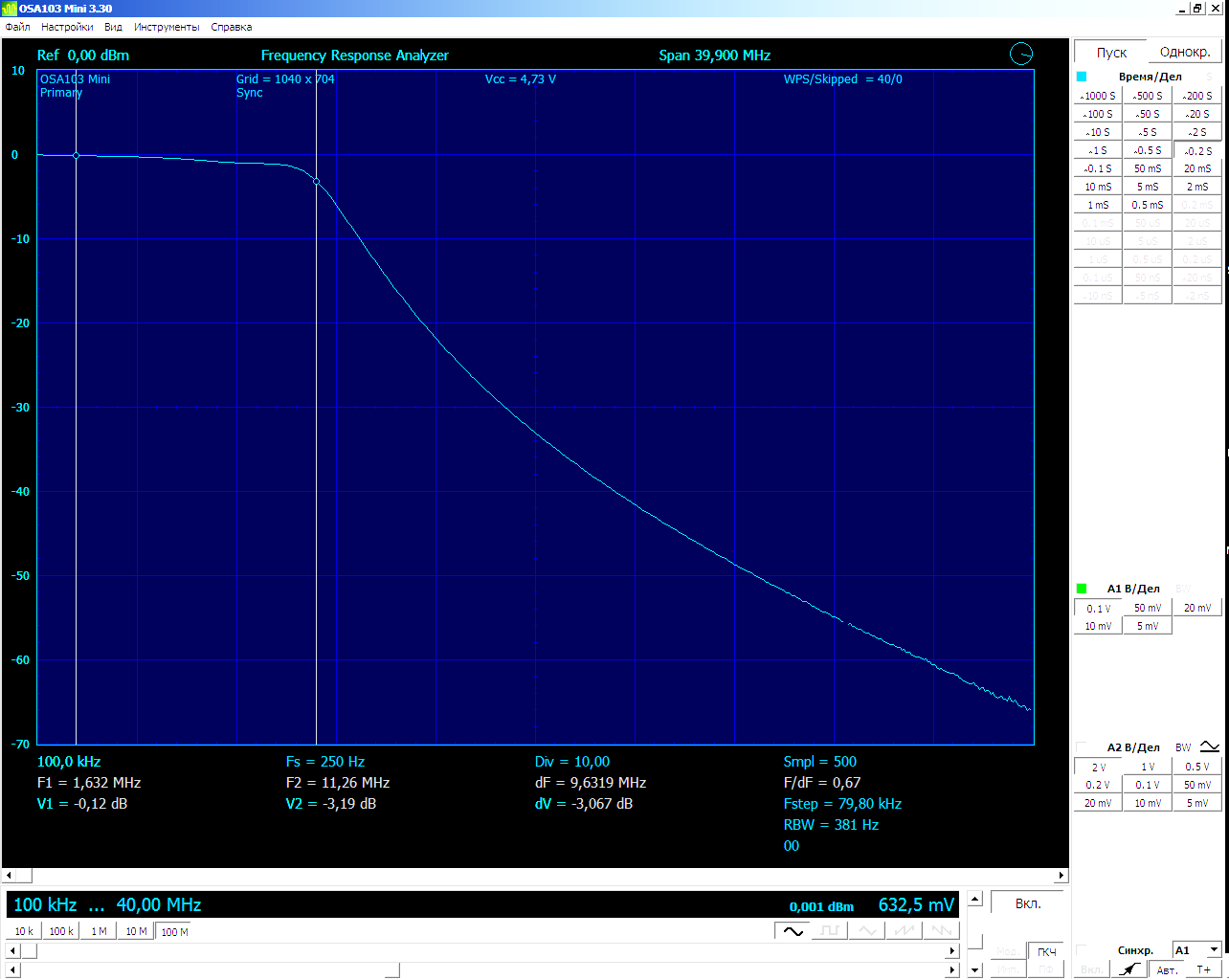

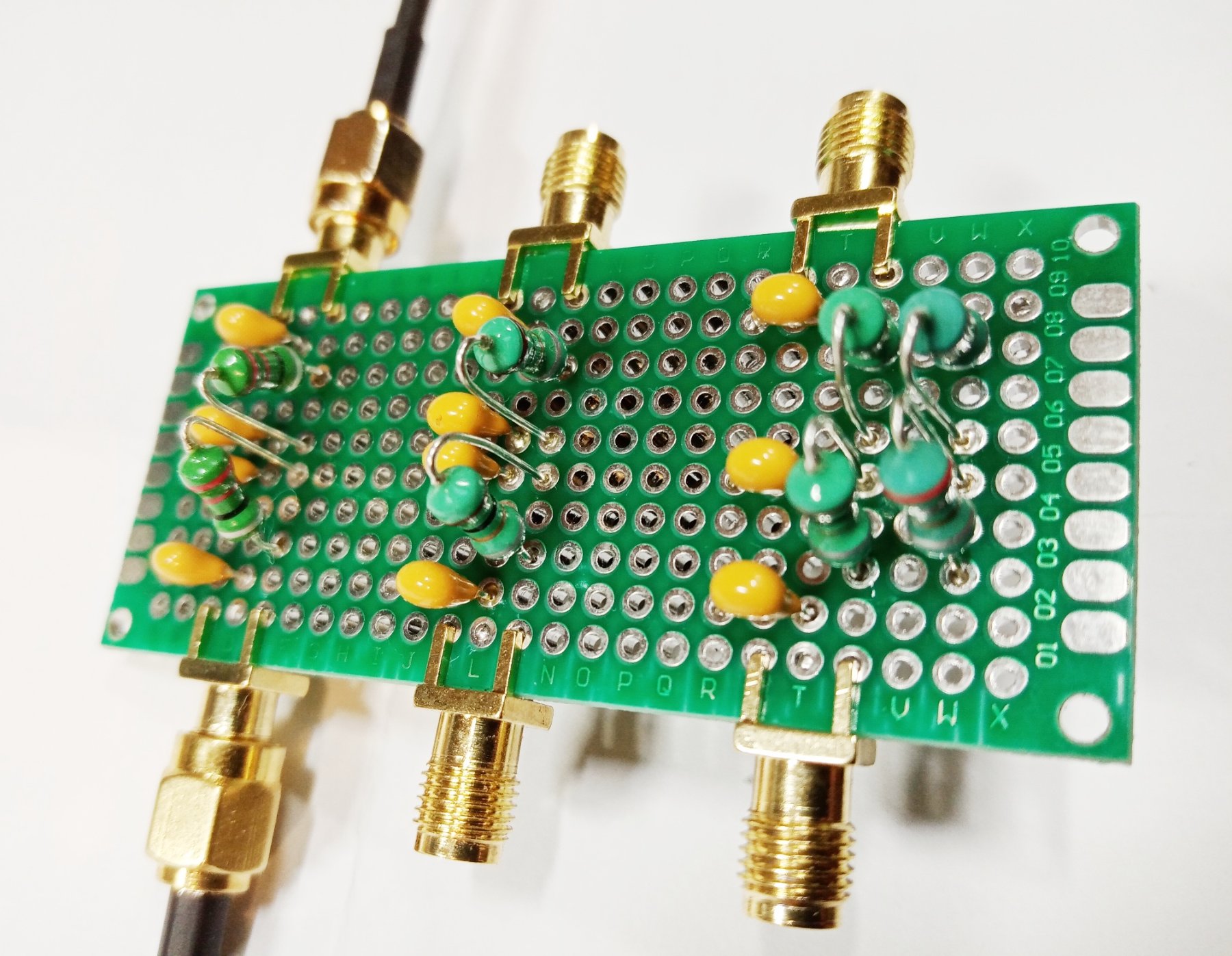

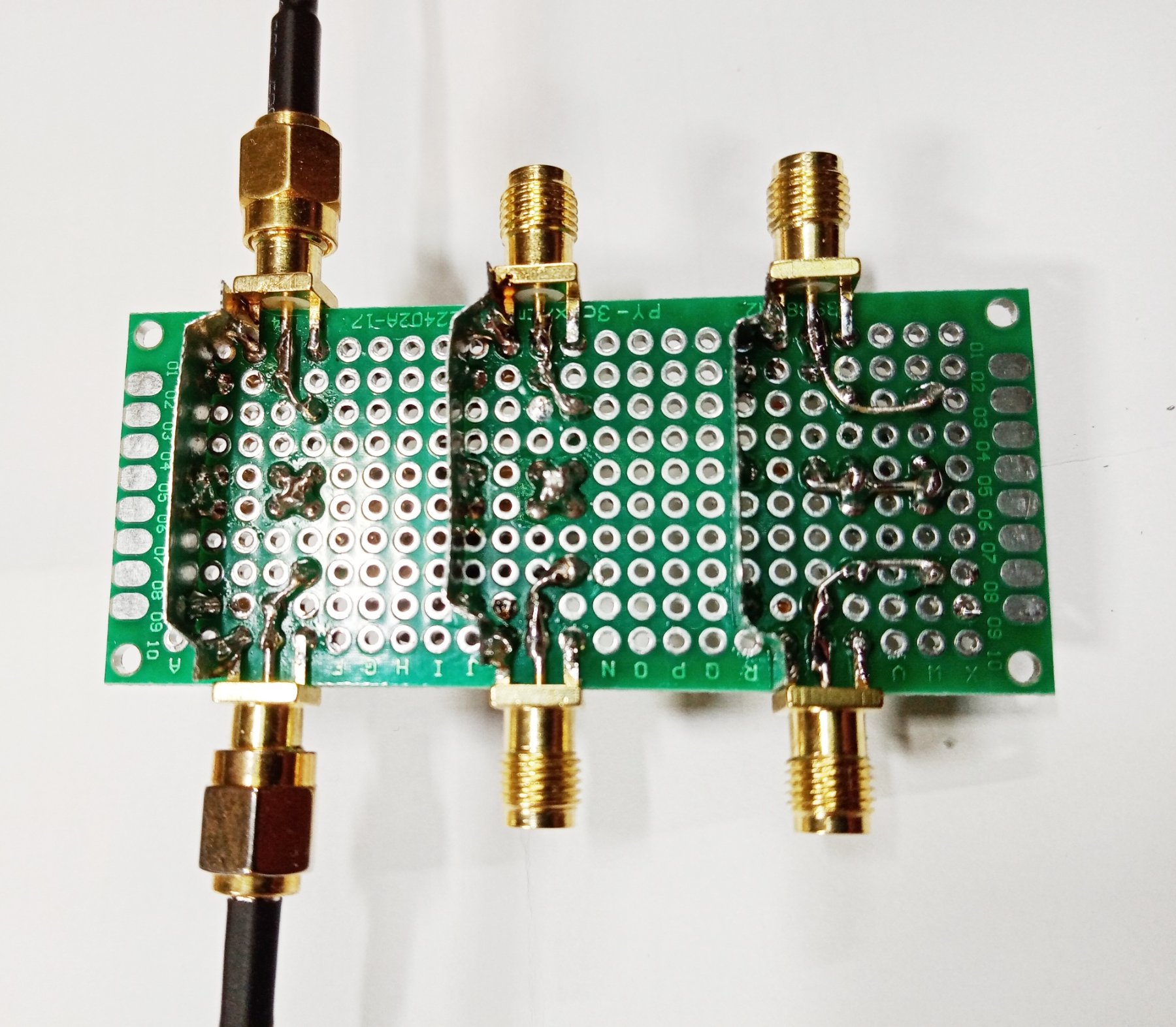

Плату ФНЧ выполнил на монтажке, на стандартных аксиальных дросселях.
Также, для наглядности и большей точности фактических измерений, снял АЧХ.
Fсреза(-3dB) = 600 кГц Fсреза(-3dB) = 11,26 МГц Fсреза(-3dB) = 19,34 МГц

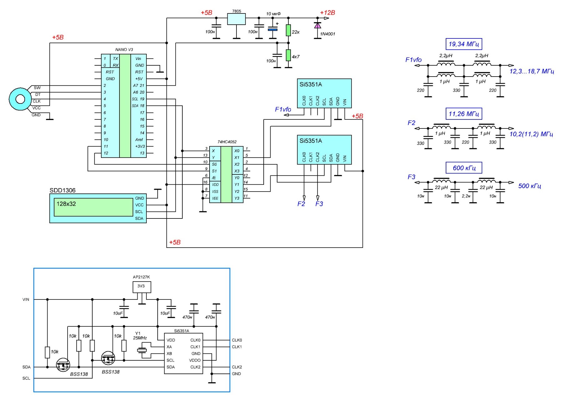

Убрал одну SI-шку, потребление 100 мА ровно (примерно 30 мА экранчик, по 30..35 мА каждая сишка, и какие-то единицы миллиампер - сама ардуина).
Но стабилизатор Ардуины не тянет долговременно и такой ток, поэтому меняю схему Есть мнение добавить модуль часов реального времени. Получим часы и флэш-память для хранения частот и настроек.
- VFO_SCH.rar
- (11.4 КБ) 772 скачивания
Синтезатор для "Ангары"
Сообщение R2AJI » 20 янв 2023, 21:48
ru0aog, коллега, если Вы боретесь за энергопотребление, то наверное не стоит вводить RTC, иначе контроллер будет меньше спать. Ну это в том случае, если Вы собираетесь задействовать сон. Ну и преобразователь здесь просится, линейник конечно хорошо, но зачем заряд батареи превращать в бесполезное тепло.
