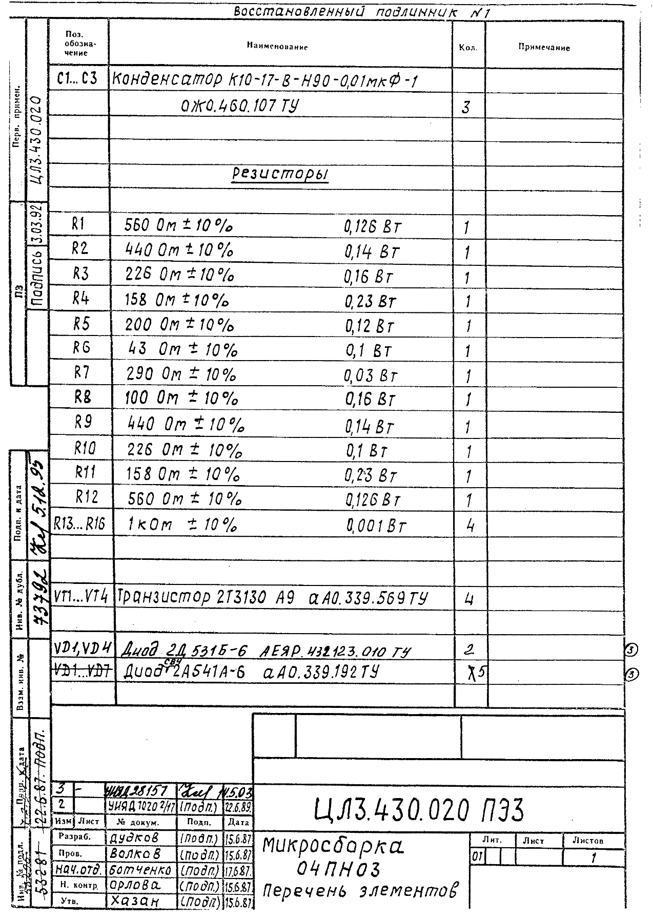

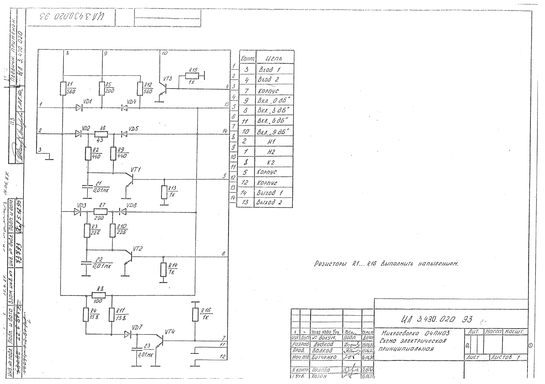

Например, микросборка 04ПН03
или так

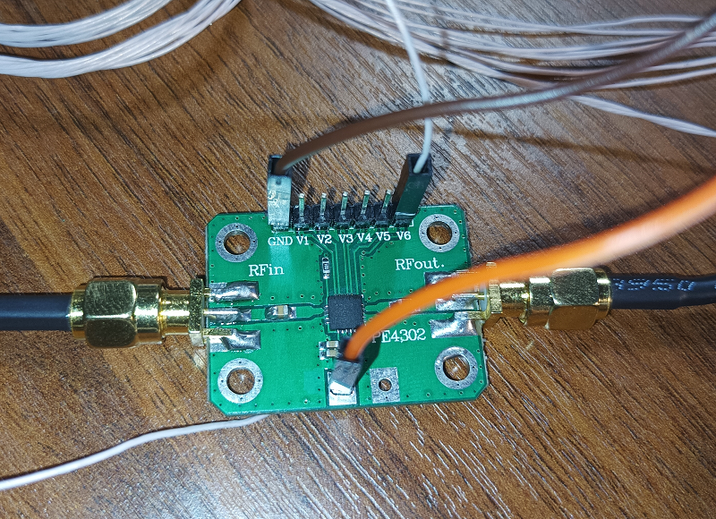

Сообщения: 393
Благодарил (а): 56 раз
Поблагодарили: 120 раз
Регулировка мощности УМ
Сообщение Oleg » 06 окт 2023, 11:55
Или ещё как вариант - PE4302. От 0 до 31.5 дБ, шаг 0.5 дБ. Вход и выход 50 Ом
