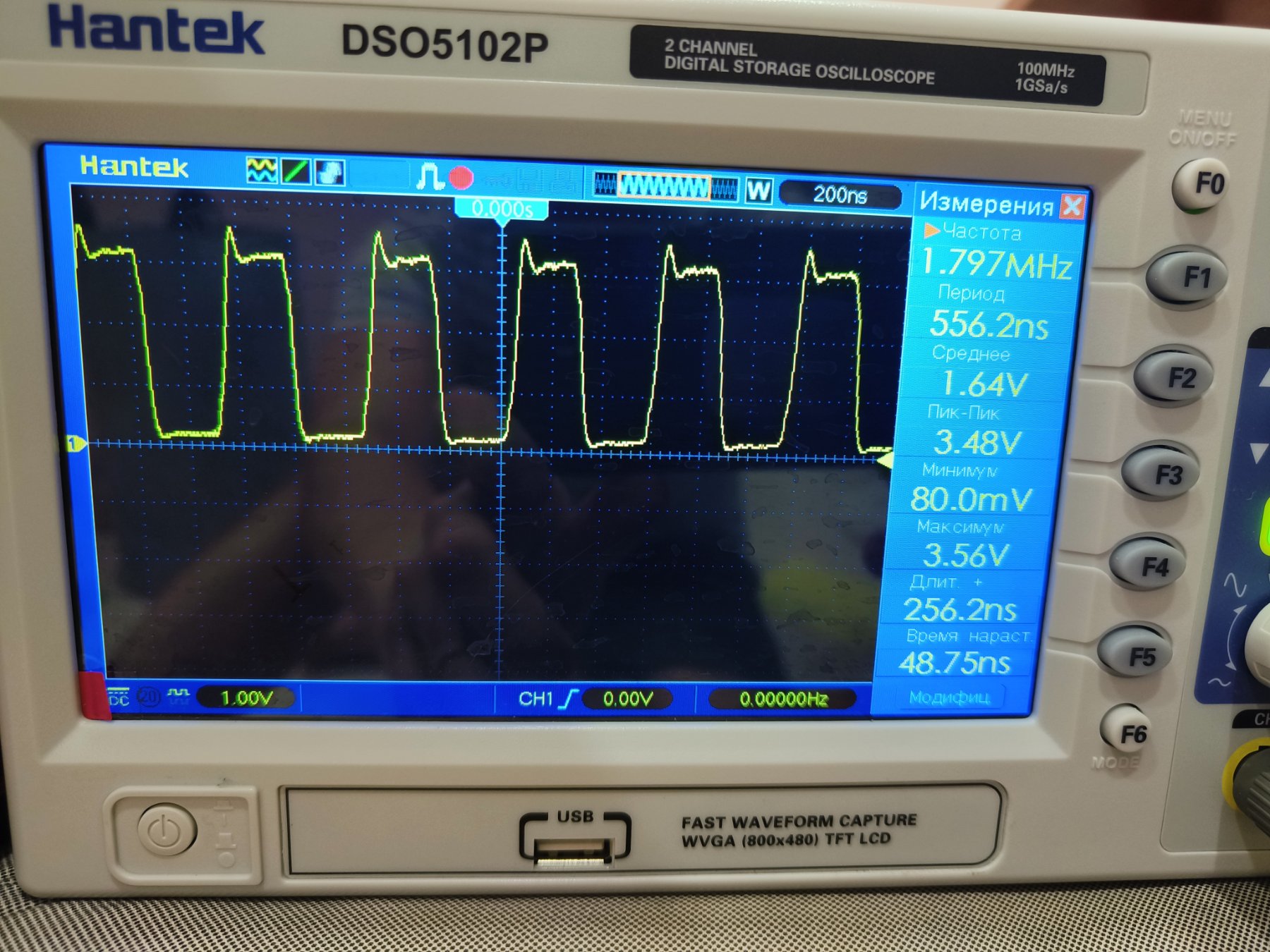

Измерителем мощности и КСВ, посмотрел ещё раз, без ФНЧ мощность 5Вт, с ФНЧ 0,5Вт.
В таком случае измерение мощности без ФНЧ будет не очень точным. Посмотрите форму сигнала осциллографом.
Осциллограмма

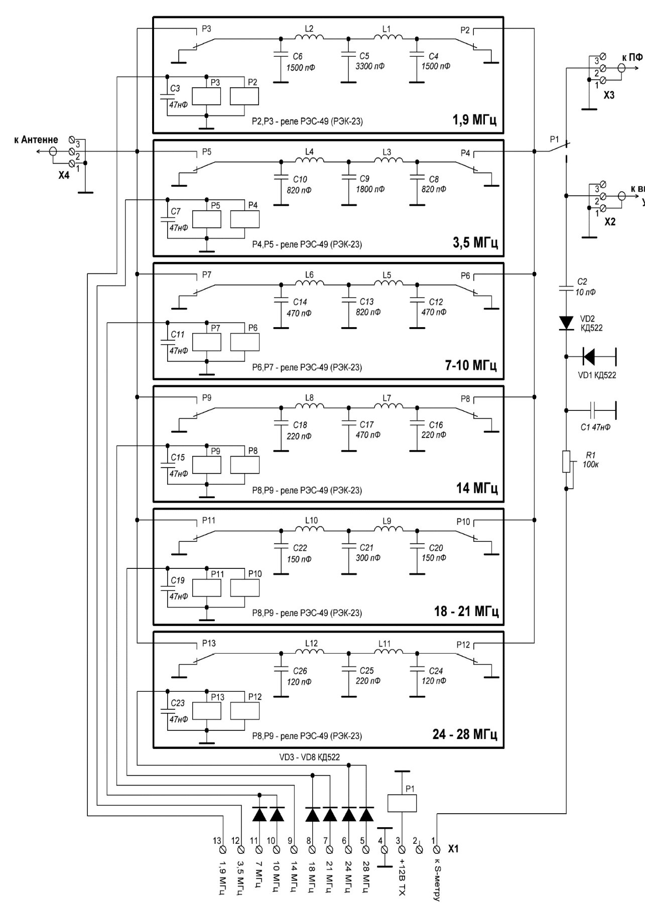

Как вариант - дайте полную схему ФНЧ, я Вам посчитаю что получается для такого фильтра. Понятно, что это будет расчетное значение, но если номиналы элементов выдержаны точно, то реальные характеристики будут близки
Схема

Судя по осциллограме, сигнал даже близко не похож на синусоиду. С этим надо разобраться в первую очередь.
Похоже что оба плеча работают с отсечкой. Какой ток покоя установлен у выходных транзисторов RD16?
Что касается схемы фильтров, то на ней я не нашел значений индуктивностей. Не могли бы Вы их указать?

Сигнал осциллограммы без ФНЧ, после ФНЧ он становится синусоидой.
Токи покоя выходных транзисторов rd16 по 200мА на транзистор при Uпит 13В.

Индуктивности катушек
1,8МГц- 4,5мкГн
3,6- 2,1мкГн
7-10- 0,77мкГн
14- 0,51мкГн
18-21- 0,43мкГн
24-28- 0,33мкГн

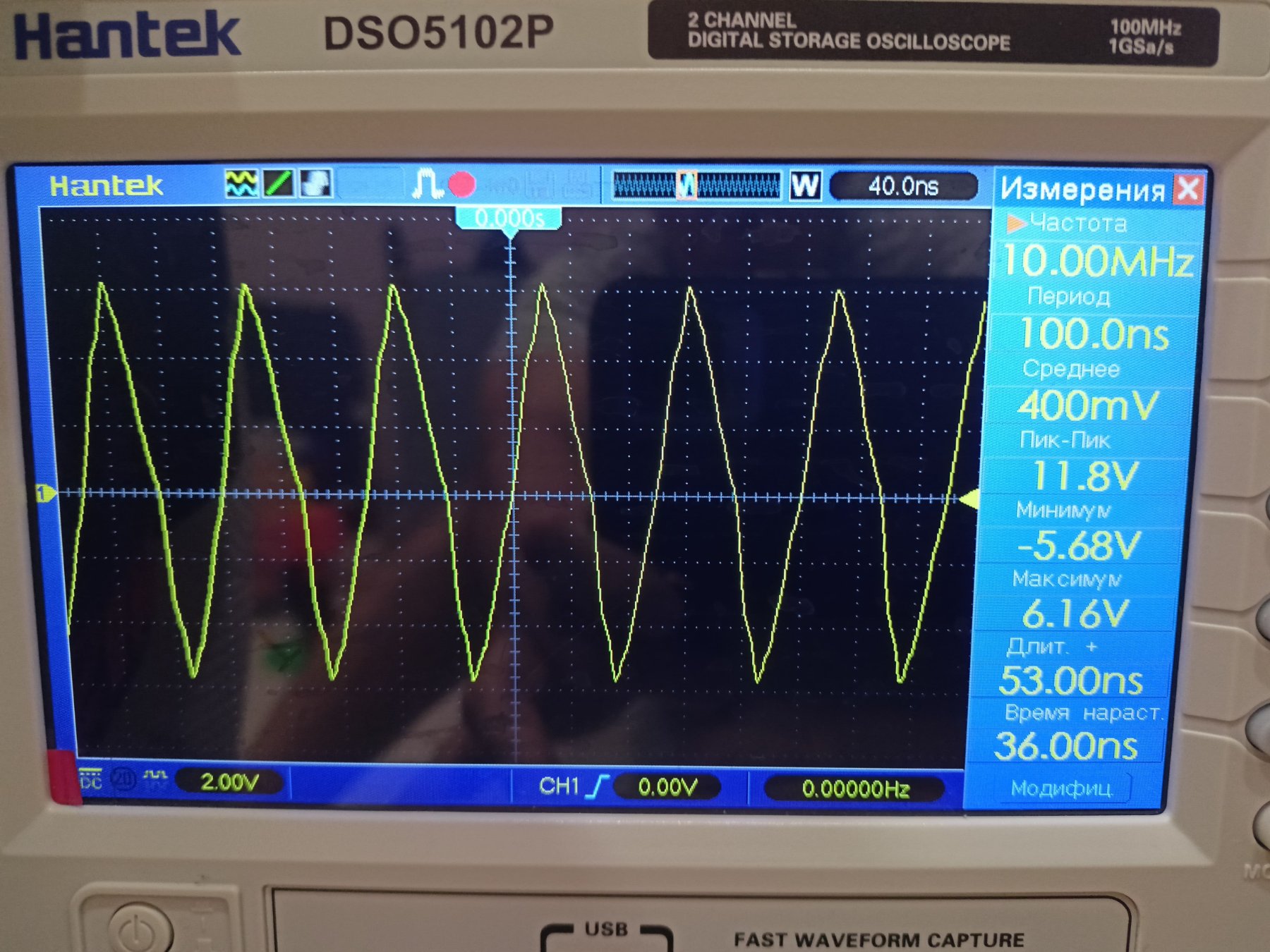

Осциллограмма на частоте 10МГц без ФНЧ.

Осциллограмма выходного сигнала на 10 МГц без фильтра выглядит приемлемо, а вот на 1.8 МГц все плохо.
Эти короткие импульсы (на 1.8 МГц) дают, в основном, гармоники, которые в дальнейшем отфильтруются в ФНЧ. А вот основной сигнал (первая гармоника) будет слабым.
Попробуйте посмотреть сигнал 1.8 МГц в каждом из каскадов усилителя, чтобы понять где появляются такие сильные искажения.

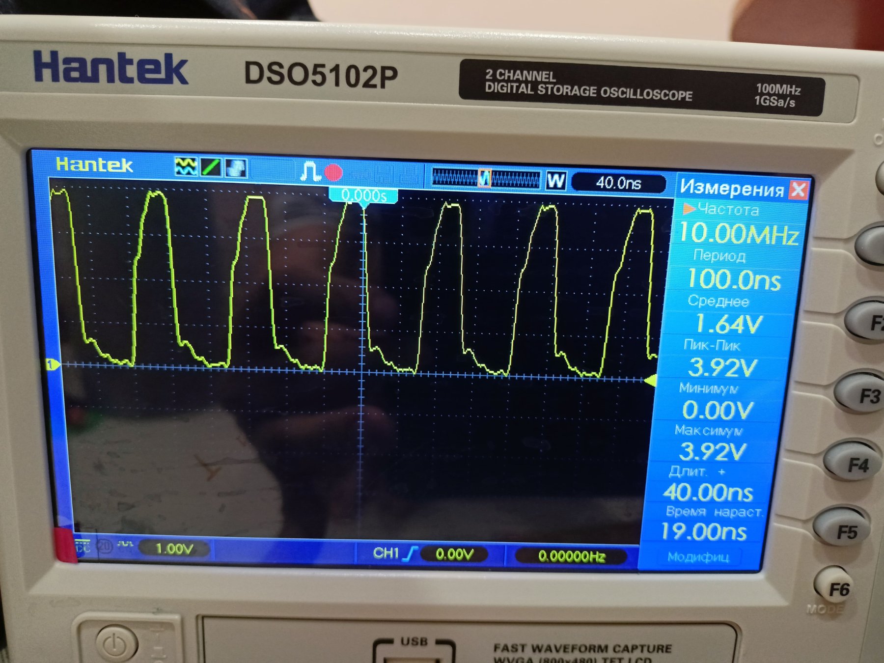

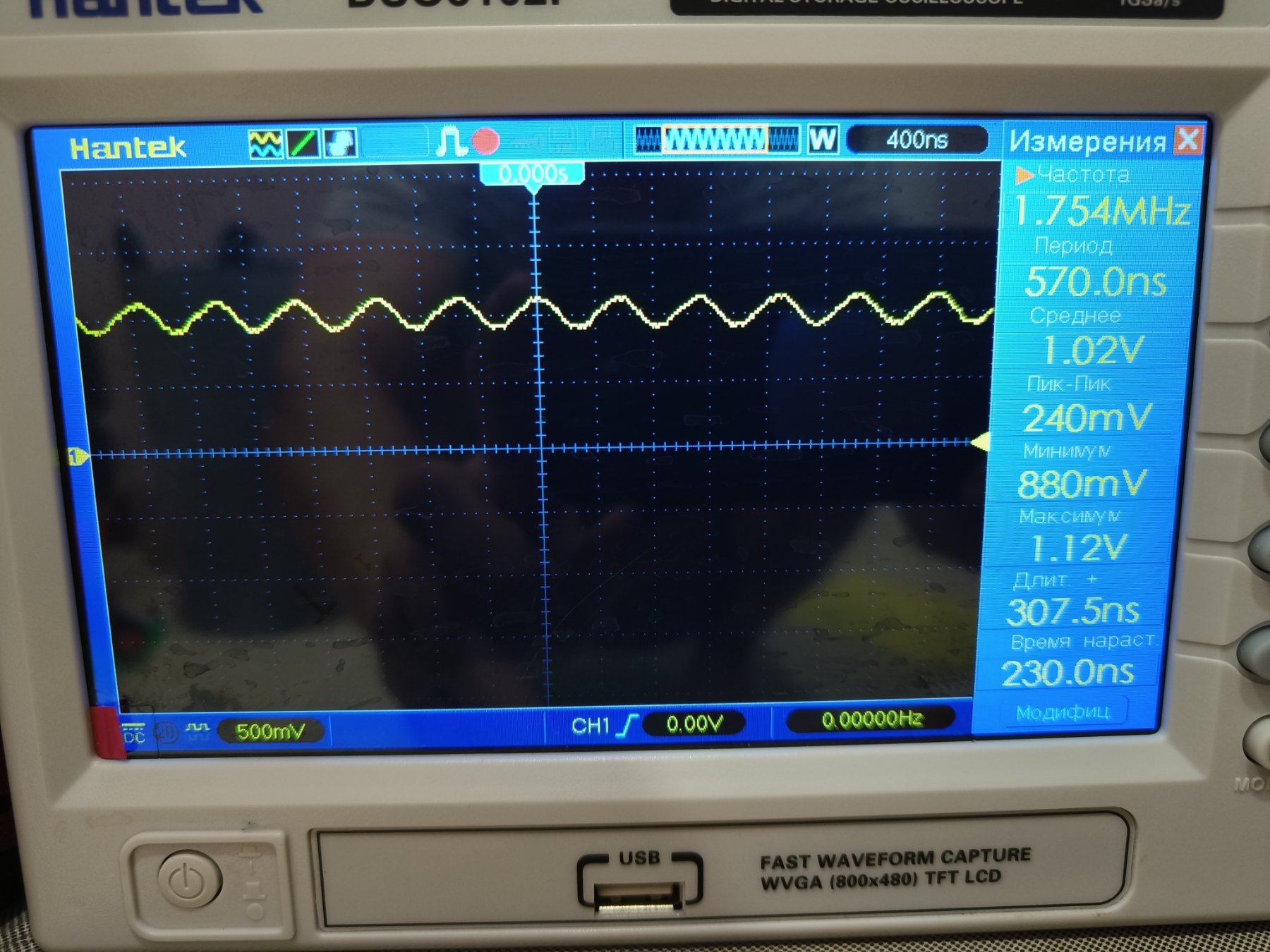

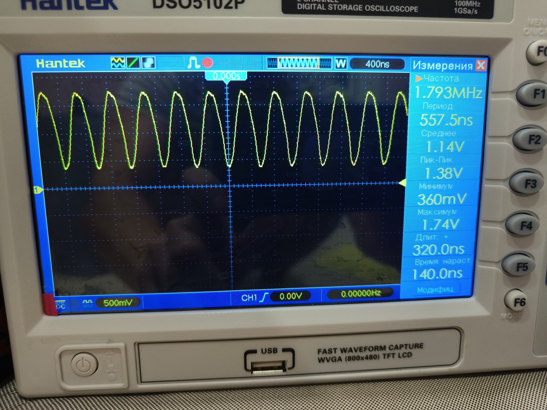

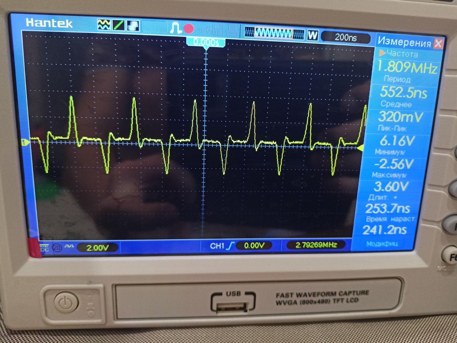

Посмотрел сигналы.
На коллекторе первого каскада
На коллекторе каждого из транзисторов драйвера
На стоках каждого rd16
Сигнал портится только на выходном каскаде?

Сообщение Oleg » 11 дек 2022, 21:00
radist 16 писал(а):
11 дек 2022, 20:39
А что на стоках выходного каскада при частоте 10 МГц и при таком же уровне входного сигнала?

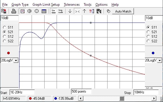

Сообщение Oleg » 11 дек 2022, 21:09

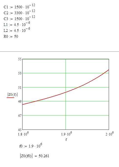

Просчитал ФНЧ для диапазона 1.8 МГц
Зависимость модуля входного импеданса от частоты (при нагрузке на выходе 50 Ом). Здесь все выглядит хорошо. В середине диапазона около 50 Ом
"АЧХ" (зависимость модуля S21 от частоты). Можете сравнить с полученным результатом
Также файлы для Mathcad и RFsimm

Сообщение radist 16 » 11 дек 2022, 21:10
На 10МГц сигнал по форме лучше

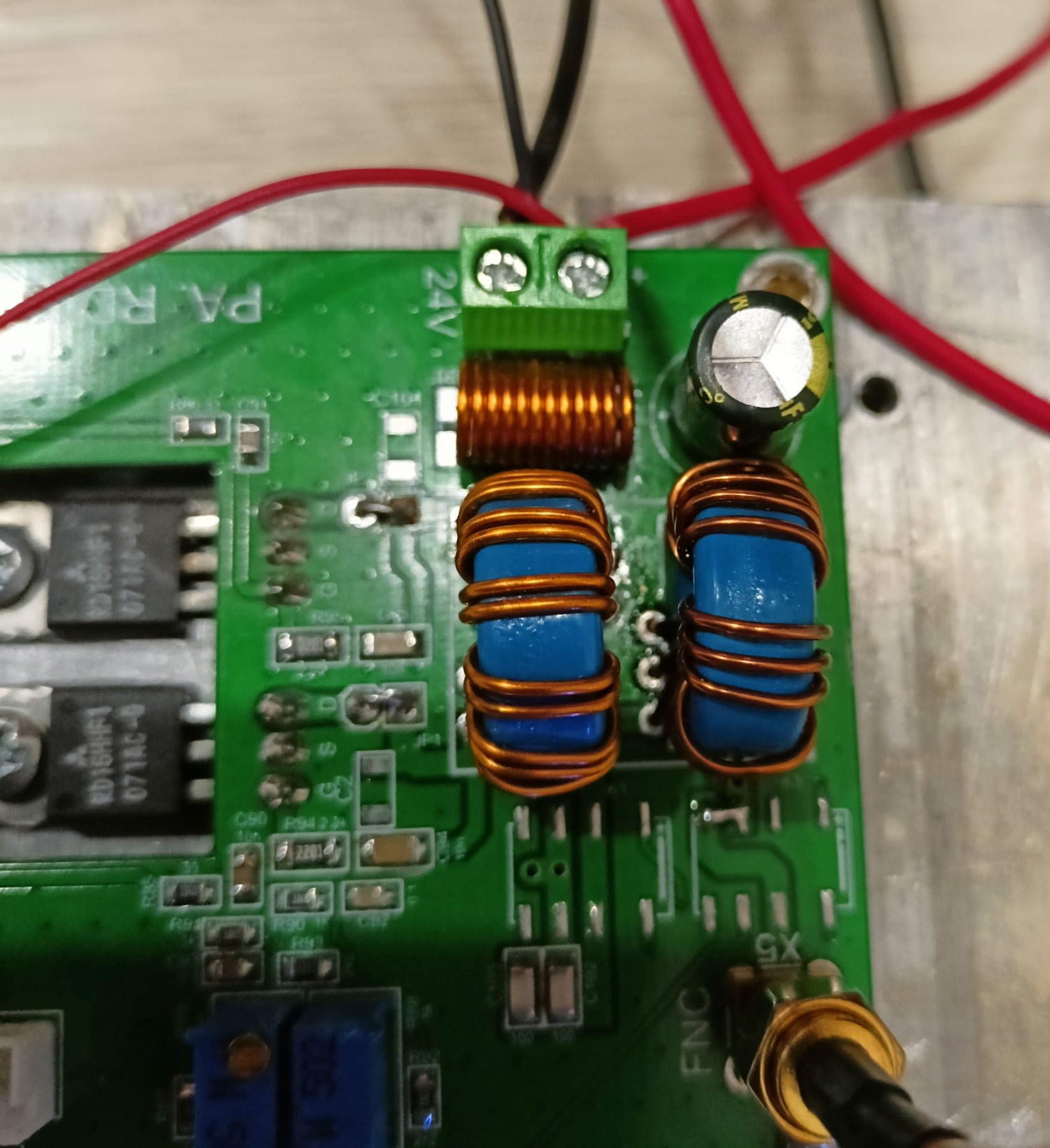

Выходной трансформатор намотан на кольце epcos

Сообщение Oleg » 11 дек 2022, 23:37
Есть ощущение, что на 1.8 МГц не хватает индуктивностей обмоток выходного трансформатора (и собственных и взаимных между обмотками).
Правда, я могу и ошибаться.
