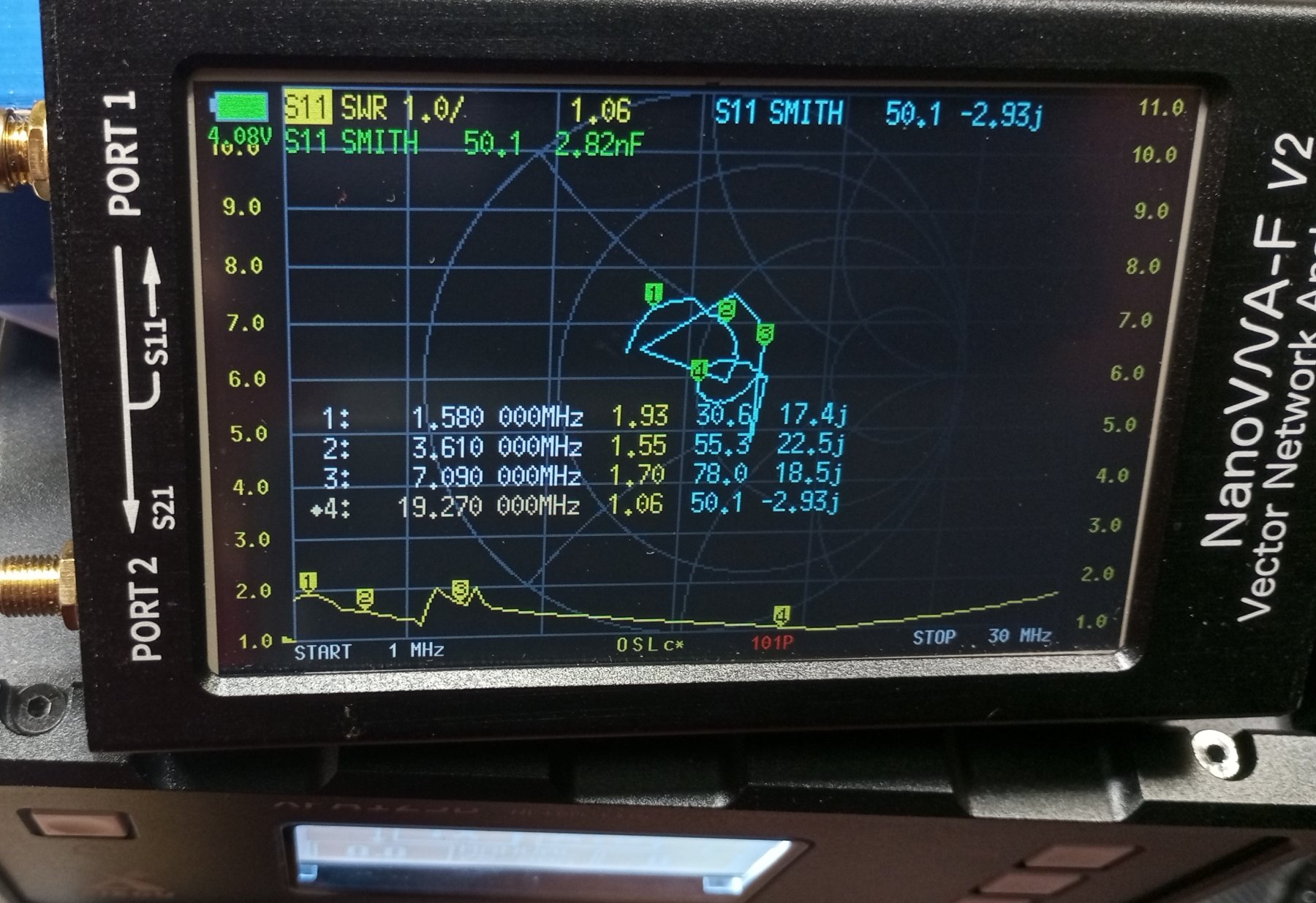

Напоследок глянем, что на входе
В общем не так страшно, как я боялся.

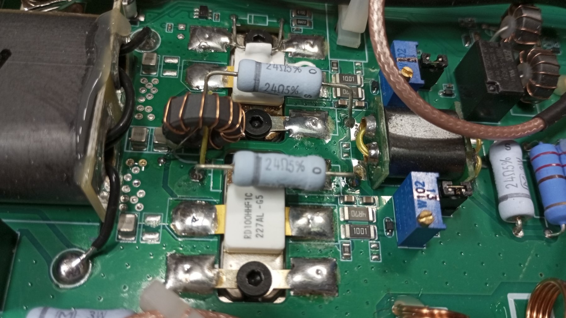

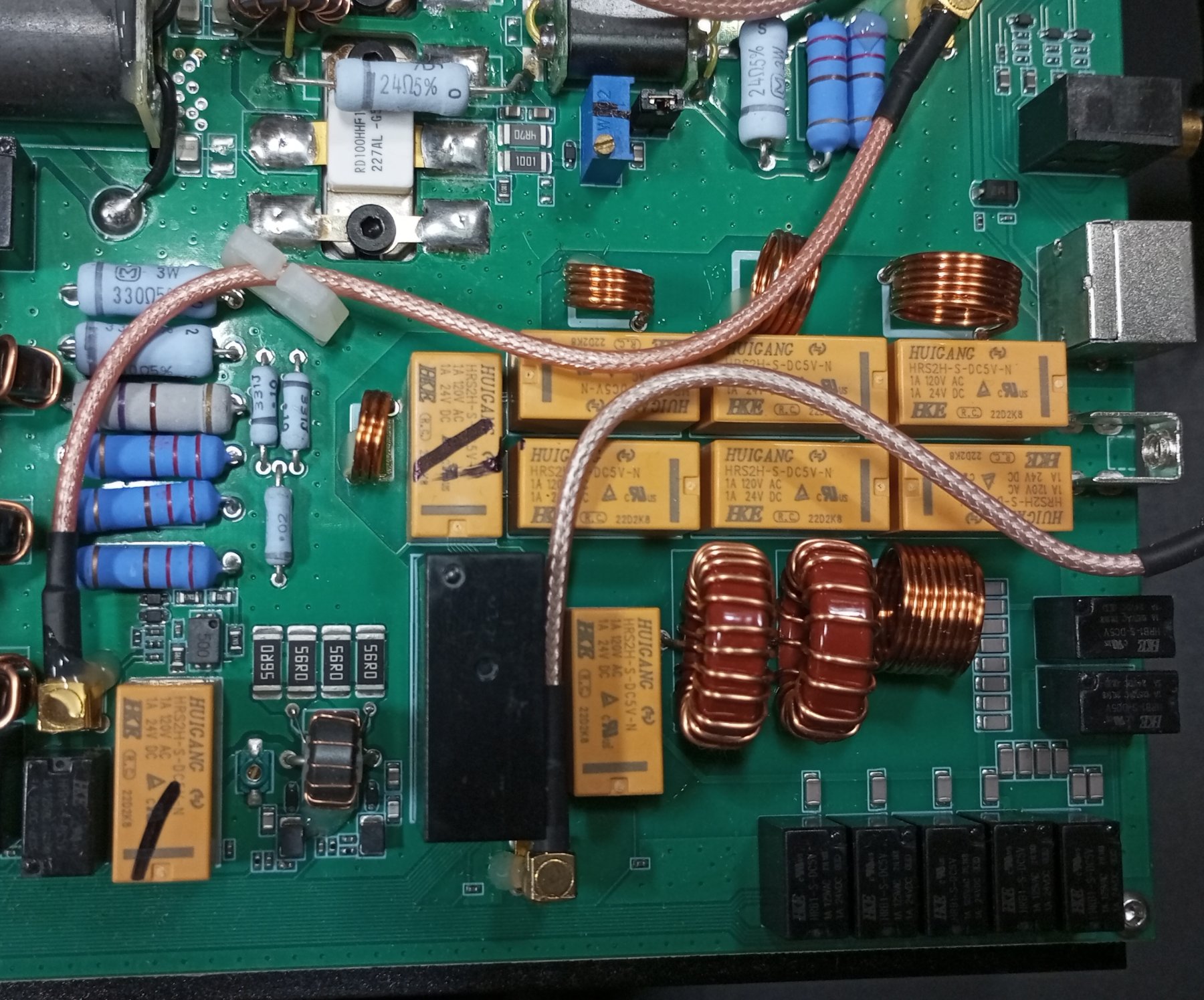

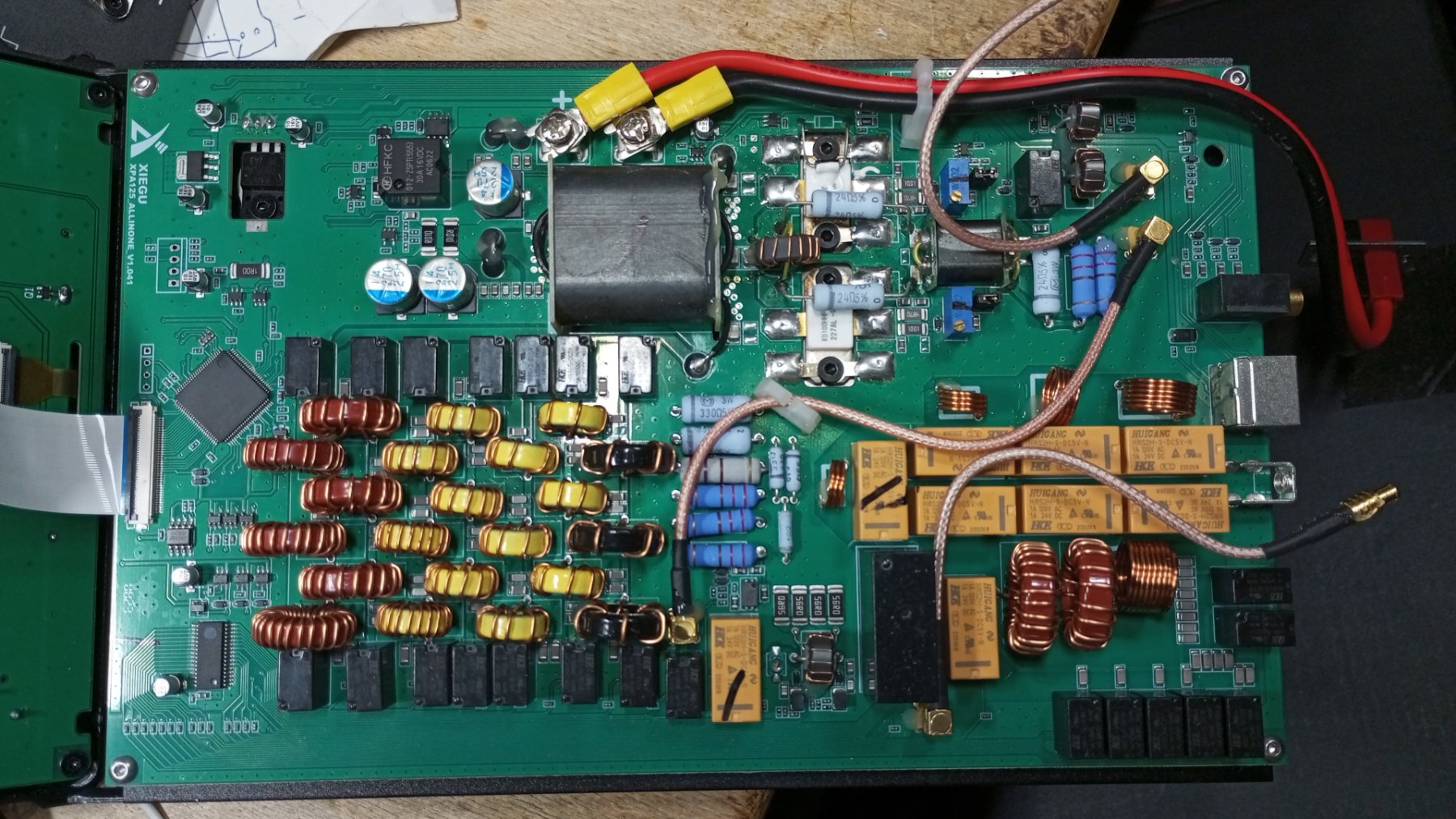

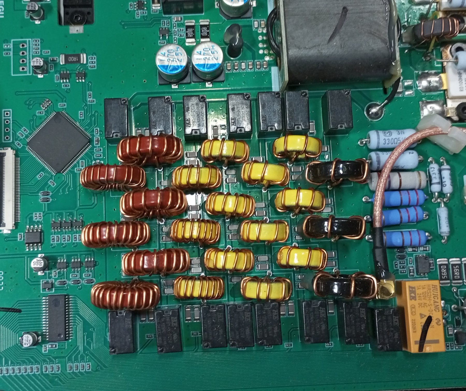

Снял крышечку.
Усилитель чуток другой.
ООС берётся через отдельный трансформатор .
Огромный ФНЧ .
и маленький автотюнер .
транзисторы - какая-то реплика RD100
Огромный ФНЧ .

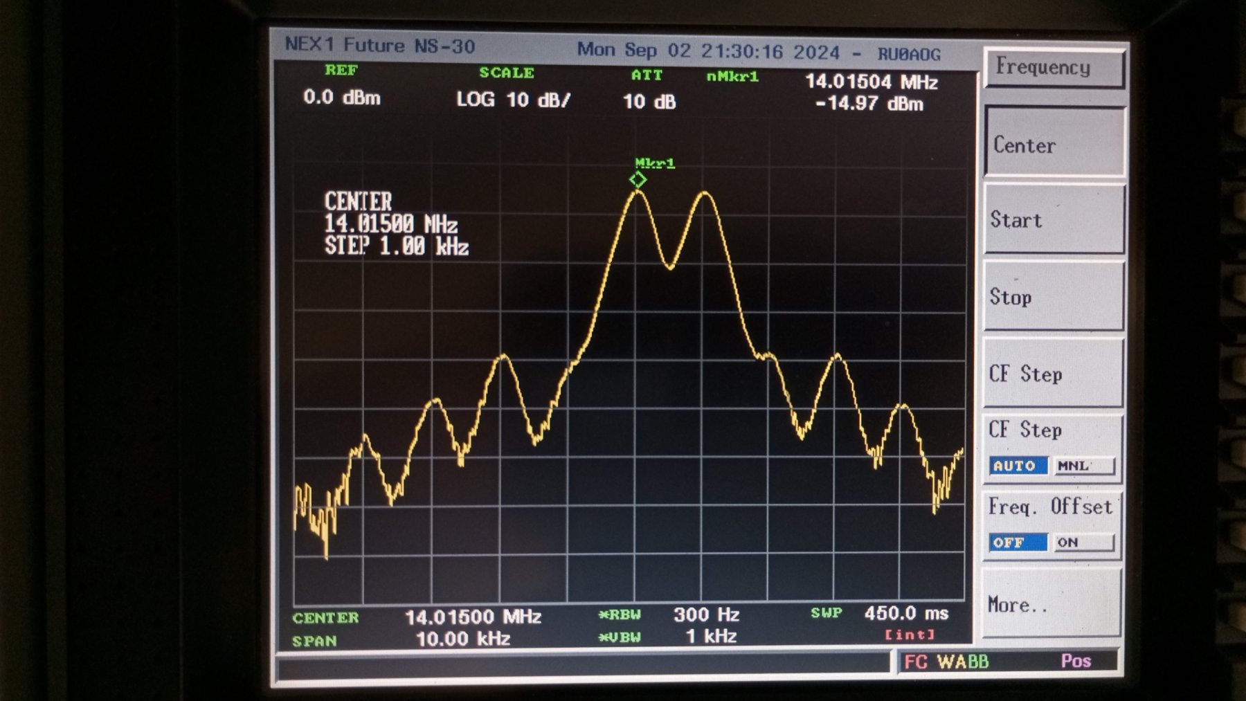

Промерил двумя тонами через аттенюатор с возрастающим уровнем.
В интервале 50...70 Вт третий порядок падает и возрастает пятый, потом опять растёт третий. После 70 Ватт нарастают все лесом.
Есть пара вариантов, которые надо проверить:
- в выходном трансформаторе на выходной обмотке вместо 2 витков намотать 3 (догрузить транзисторы по току). Похоже, что при росте возбуждения они просто не раскачиваются и входят в ограничение.
- в трансформаторе ООС вторичку вместо 1 витка сделать 2 (усилить ООС, имд должно улучшиться с падением усиления).
- временно убрать входной аттенюатор дабы видеть реальный входной импеданс.

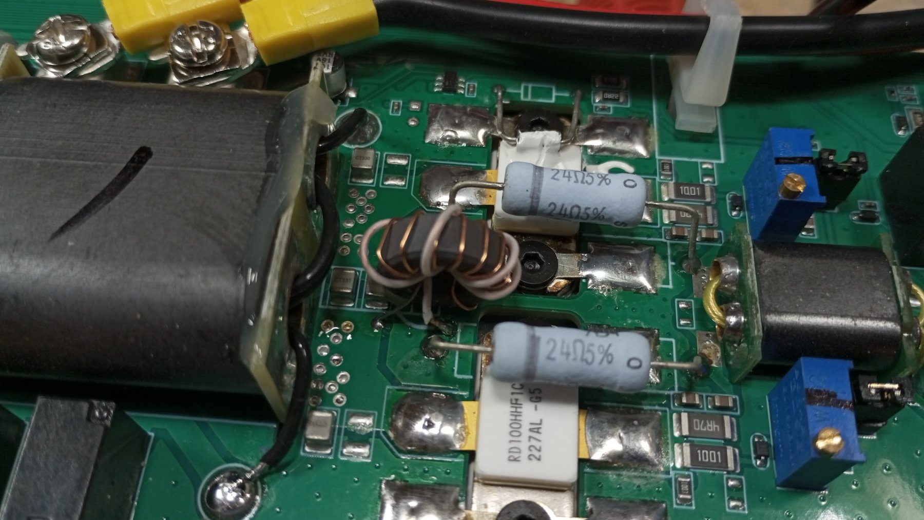

В общем, накрутил 4 витка вместо 1 на трансе ООС и току покоя подкинул
Кстати, на выходном трансе всё же 3 витка во вторичке.
В итоге чутьё упало, линейность подросла.
Перекачки теперь нету от 1 ватта и имд стало приличным
Всё, что потребляется от питания с током до 9 А - выглядит прилично.
При превышении тока потребления в 9 А мы понимаем, что начинается перекачка.
Мотануть что ли из озорства 4 витка на выходном трансе? Что будет с КПД?
