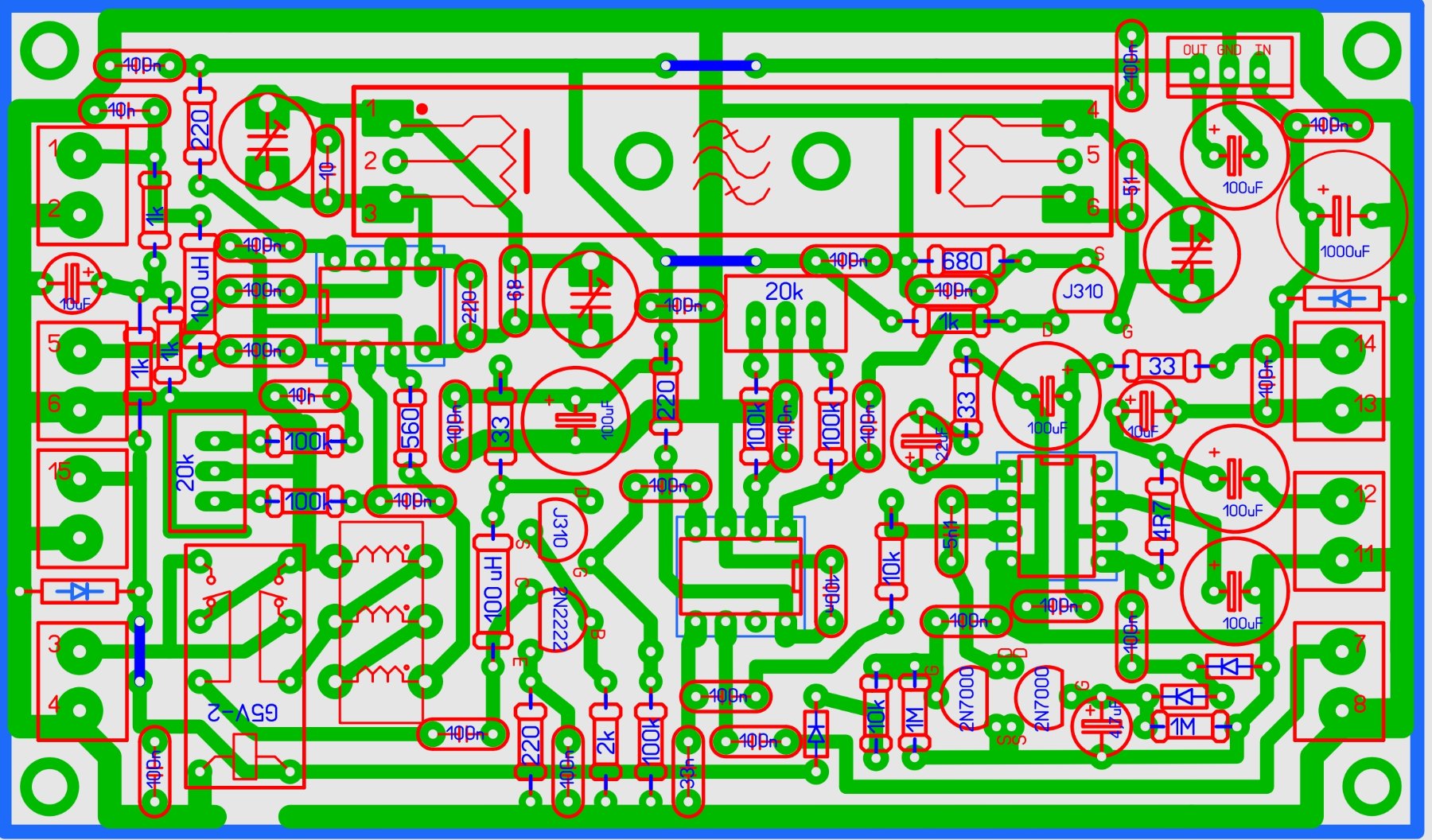

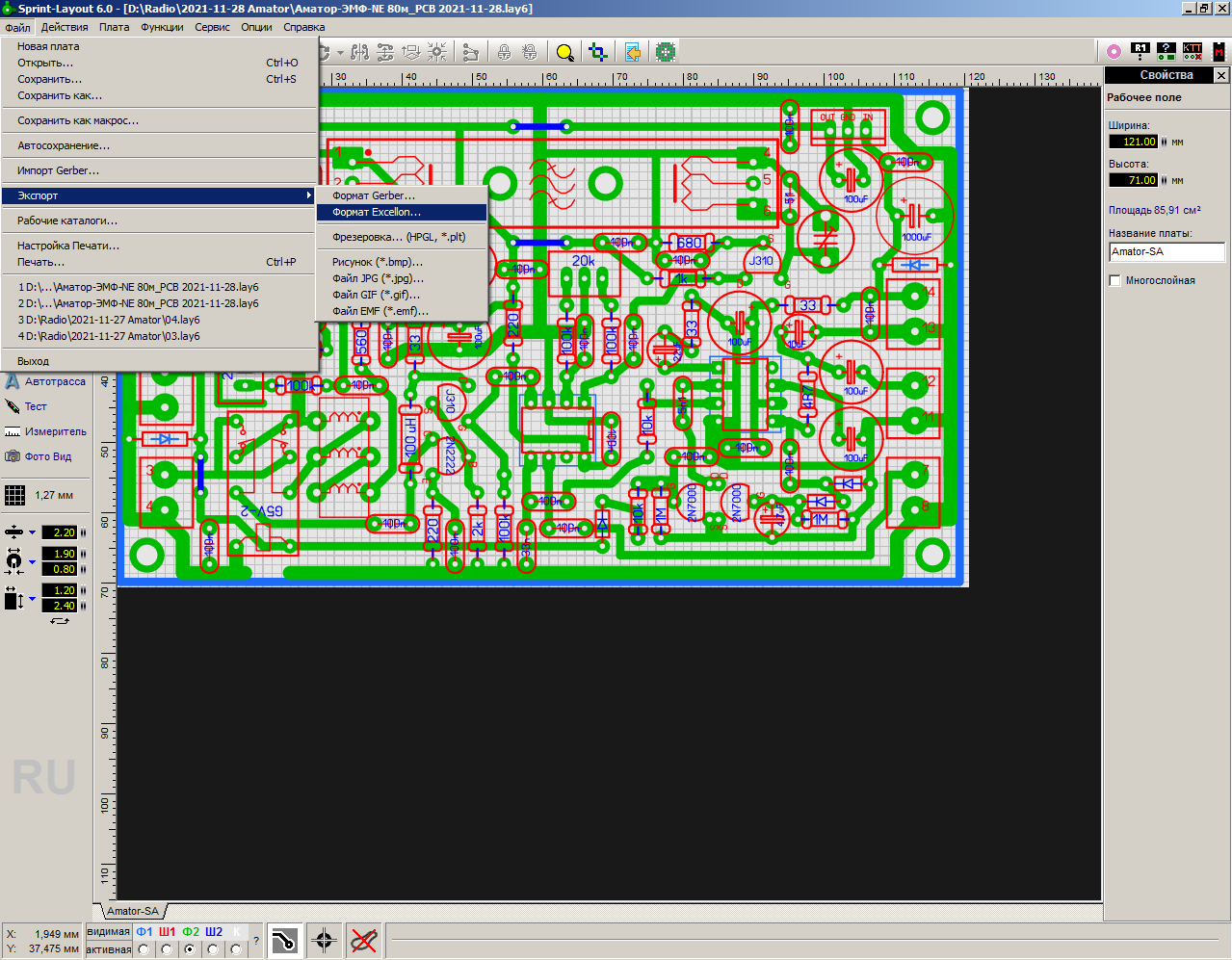

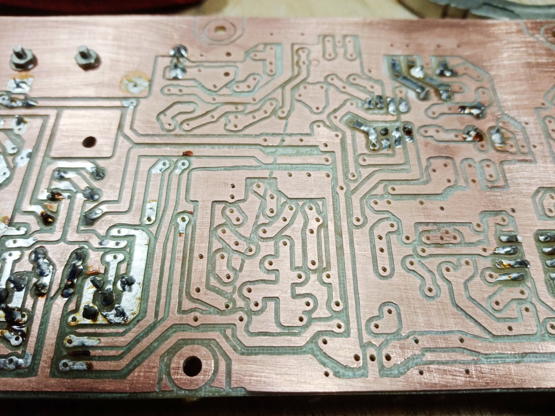

Потребовалось мне изготовить вот такую плату.
И так как я похожую работу делал больше года назад, то много чего позабыл.
В этой теме распишу, что и как делаю.
Может это поможет мне и другим читателям форума избежать некоторых ошибок.
Фрезерование выполняется на китайском ЧПУ 3018Pro почти что "из коробки".

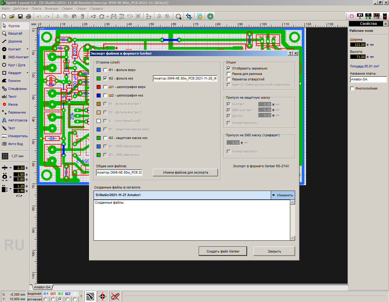

Итак, сначала из программы Sprint Layout (здесь я пользовался версией 6.0 от 02.07.2013 г.) экспортируем печатную плату в формате Gerber
Выбираем пункты "фольга низ" и "отобразить зеркально"
Должен получиться файл с расширением gbr.
Это мы выгрузили дорожки.

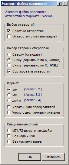

Также нужно экспортировать информацию об отверстиях.
Это формат Excellon
Ставим галки на "простые отверстия" и "сортировать отверстия"
и получаем файл с расширением drl.

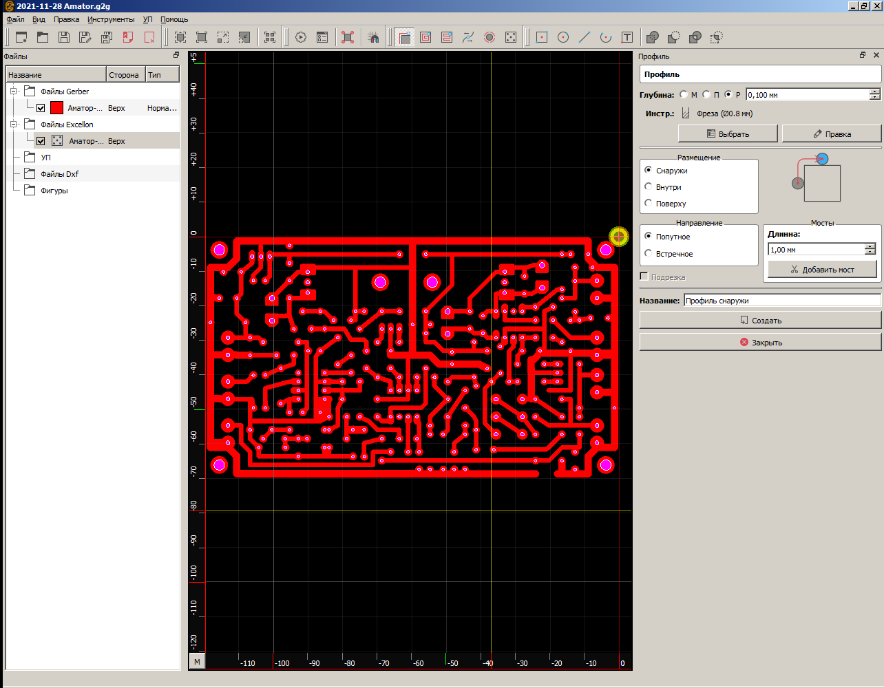

Теперь переходим в программу G2G.

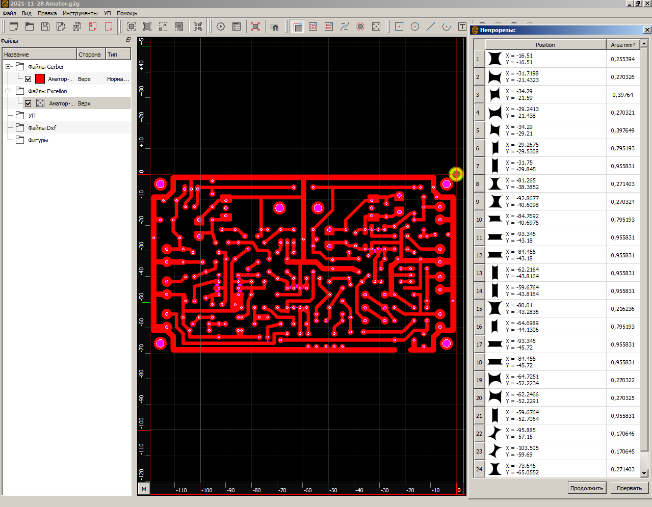

В моём случае это версия 0.7.9.0 сборка от 28-12-2020.

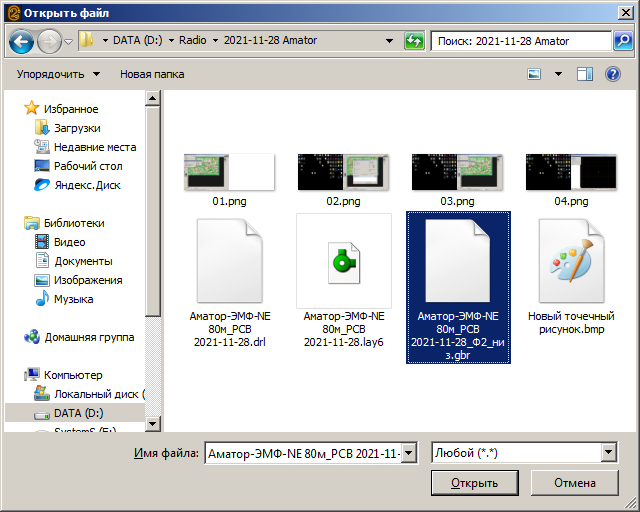

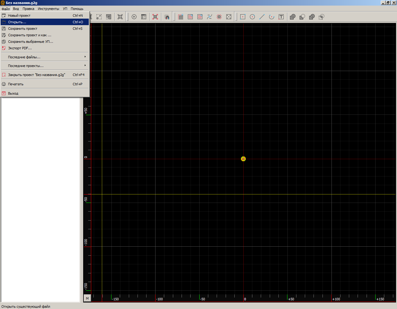

Файл -> Открыть...
и открываем свой файл с расширением gbr

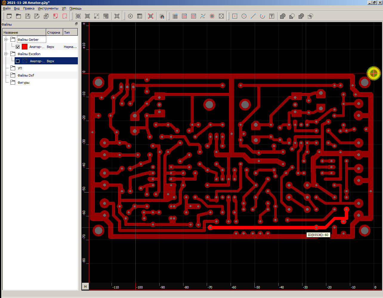

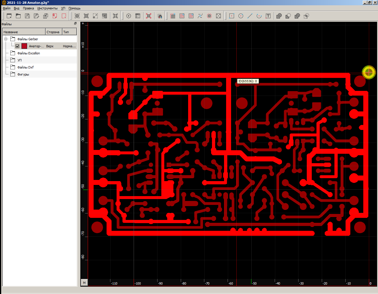

Появятся наши дорожки. Развёрнутые зеркально, то есть именно так, как будет профрезеровано на плате.
При наведении курсора, дорожка полностью подсвечивается.
Это облегчает контроль.
Тем же способом загружаем файл с расширением drl.
Дорожки обретают отверстия

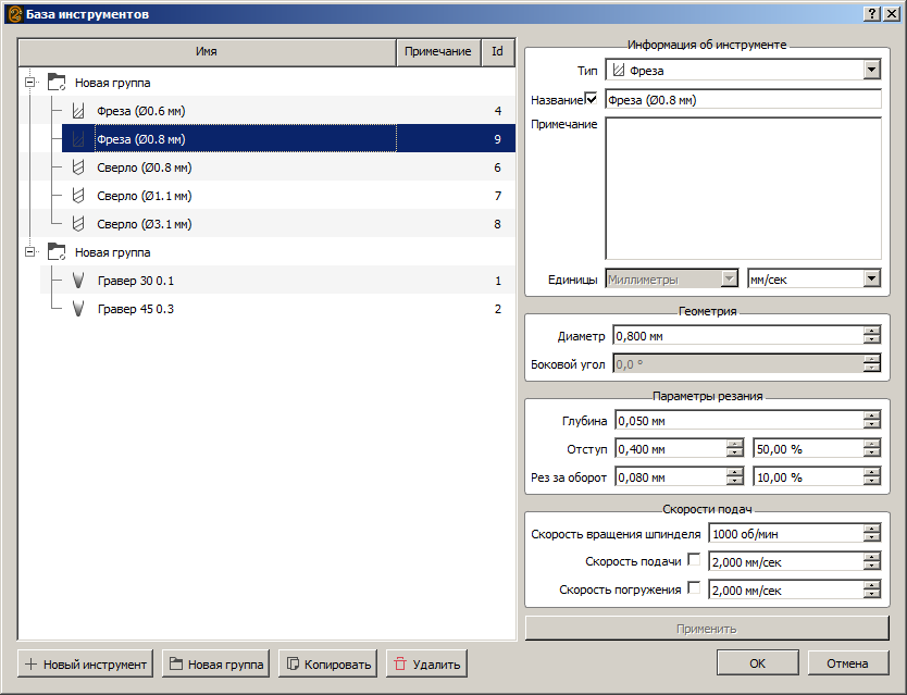

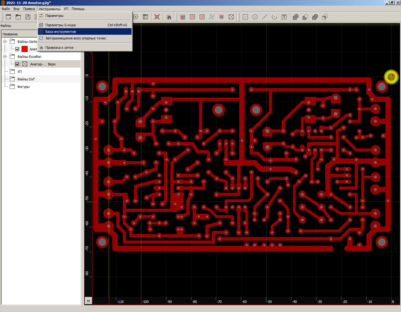

Теперь проверим базу инструментов, то есть то, чем мы собираемся работать.
Инструменты -> База инструментов
Что тут у меня записано?
Фреза 0,6 мм, фреза 0,8 мм, свёрла 0,8 1,1 и 3,1 мм.
Парочка граверов, которыми я и пользовался-то один раз.
Но вроде хватит

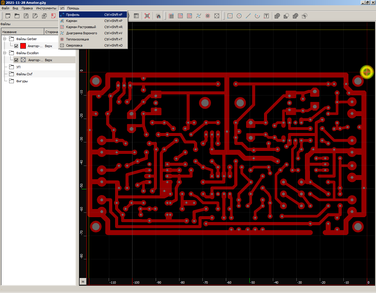

Пора приступать к формированию управляющей программы (УП) для ЧПУ.
УП -> Профиль

При формировании управляющей программы нужно указать глубину фрезерования (у меня задано 0,1 мм. как оказалось - этого мало) и вид используемого инструмента.
Допустим, я указываю фрезу диаметром 0,8 мм
Нажимаю "создать" и получаю кучу непрорезов, т.к. в моей модели расстояния между дорожками бывает менее 0,8 мм
