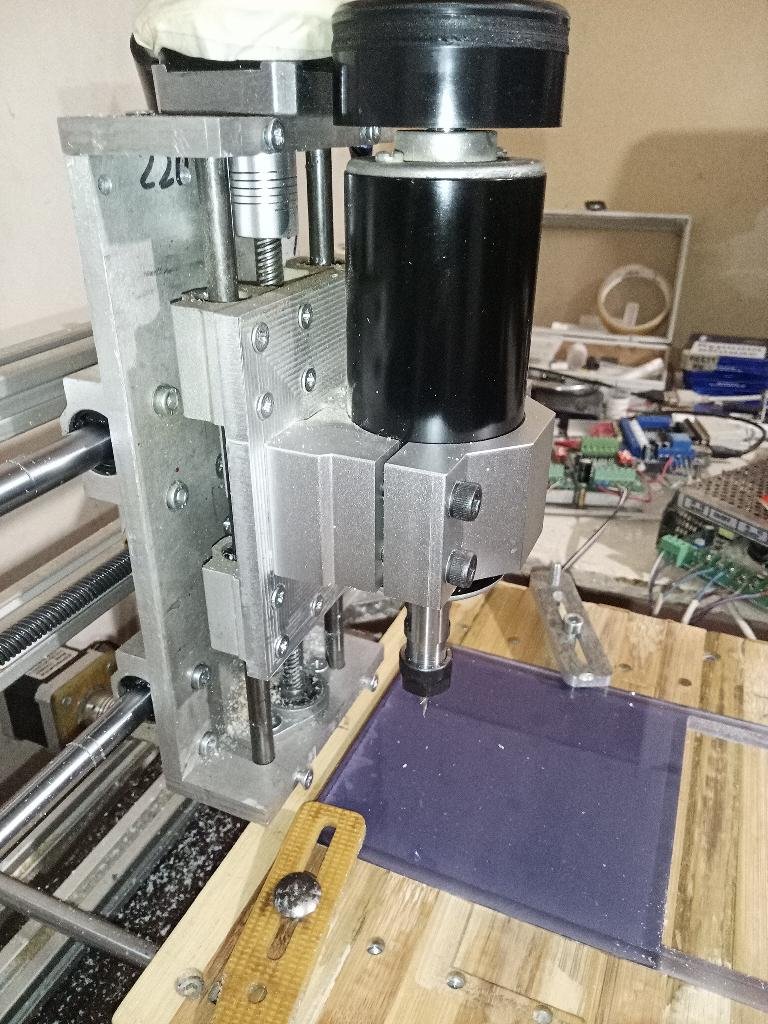

Являюсь обладателем ЧПУ 2418. Ось Z напечатана на 3Д принтере (от производителя). Жесткость, конечно, не очень. Хотя печатные платы пилит. Не спешно собираю материал для переделки этой оси из алюминия . Шпиндель 280 Вт, дает 20000 оборотов. Поставил к нему внешний тахометр с ручной регулировкой оборотов и отдельным блоком питания на 40 вольт.
Есть не решенная проблема - биения патрона ER11. По индикатору где-то 0,08 мм, что явно много для граверов 0,1 мм. Кончики обламывает на раз. Собственные биения вала шпинделя менее 0,01 мм. Менял несколько патронов, цанг. В итоге 0,08 мм это лучший результат.
