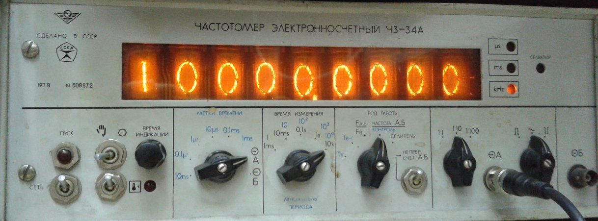

Итак, мой старенький частотомер Ч3-34А вконец заполоскал мозги. То не запускается, то не останавливается.
А ещё занимает много места и греется как непойми что. В общем, избавился я от этого крокодила.
Жалко немного, он и был весьма точный и индикация приятная

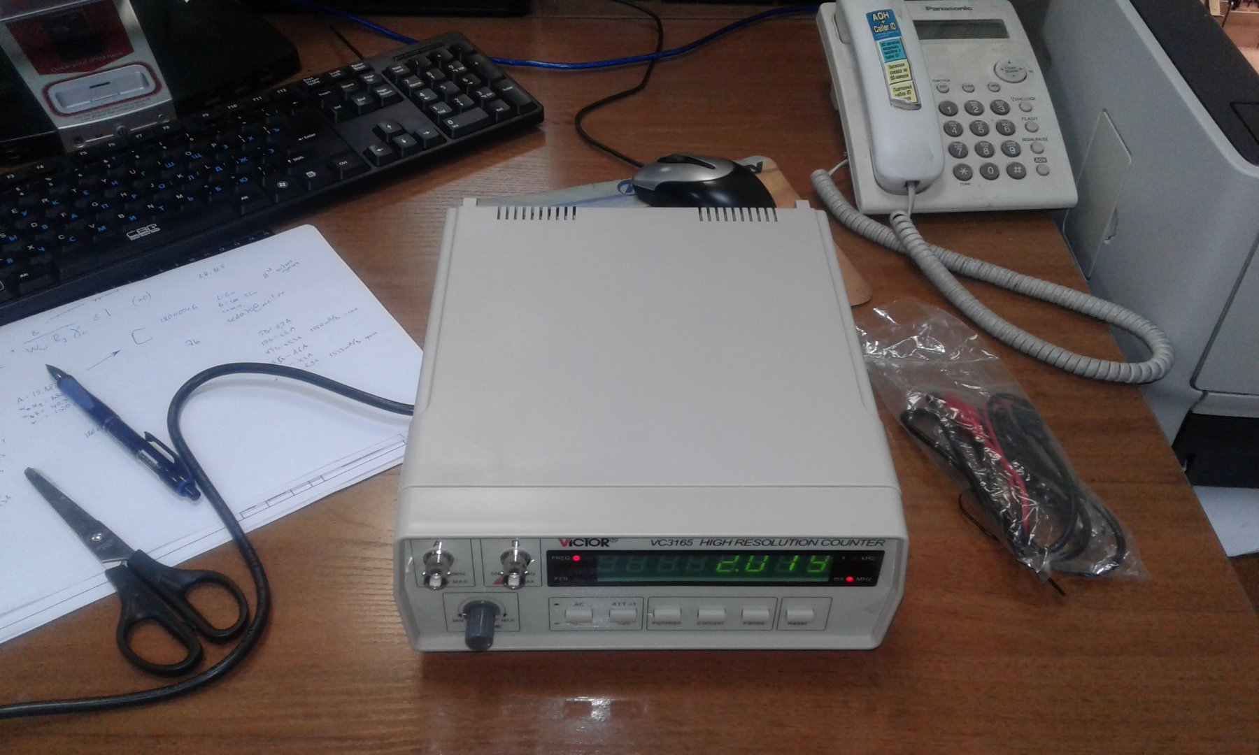

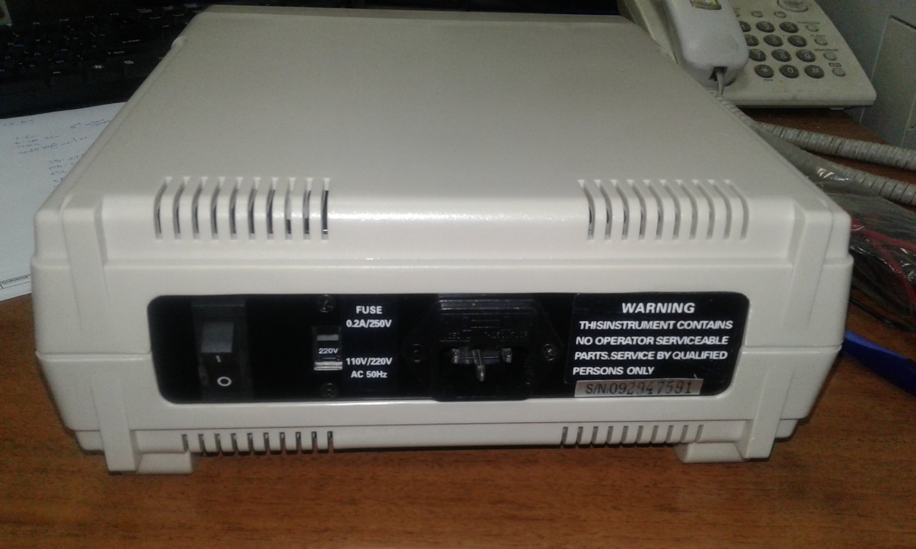

Это оказался довольно большой пластиковый ящик
с переключателем напряжения сети 220/110 В и разъём питания сзади
и который имел один "косметический" недостаток - случайную пляску цифр при отсутствии сигнала на входе.

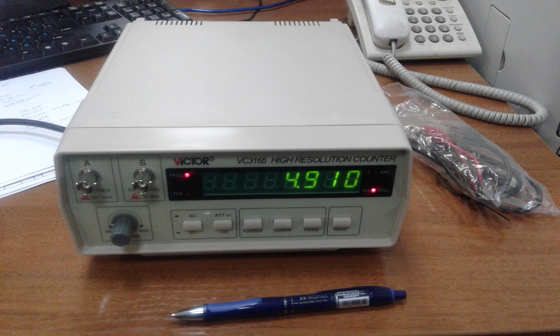

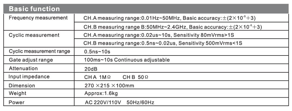

Посмотрим, что обещает производитель данного чуда китайской техники.
Есть 3 режима измерений, которые переключаются кнопкой "Function" и подтверждаются кнопкой "Confirm":
1. Измерение частоты от 50 МГц до 2,4 ГГц со входа B.
2. Измерение частоты от 2 МГц до 50 МГц со входа А.
3. Измерение частоты от 100 Гц до 2 МГц со входа А или импульсов частотой от 0,01 Гц до 100 Гц.
Период измерения (скорость обновления) меняются крутилкой "Gate Time" от 0,1 до 10 сек.
Вместе с периодом автоматически меняется точность измерений, она составляет:
0,01 Гц...100 Гц - 0,001 Гц,
100 Гц...2 МГц - от 0,1 Гц до 10 Гц,
2 МГц...50 МГц - от 10 Гц до 1 кГц,
50 МГц...1 ГГц - от 10 Гц до 1 кГц,
1 ГГц...2,4 ГГц - от 100 Гц до 1 кГц.

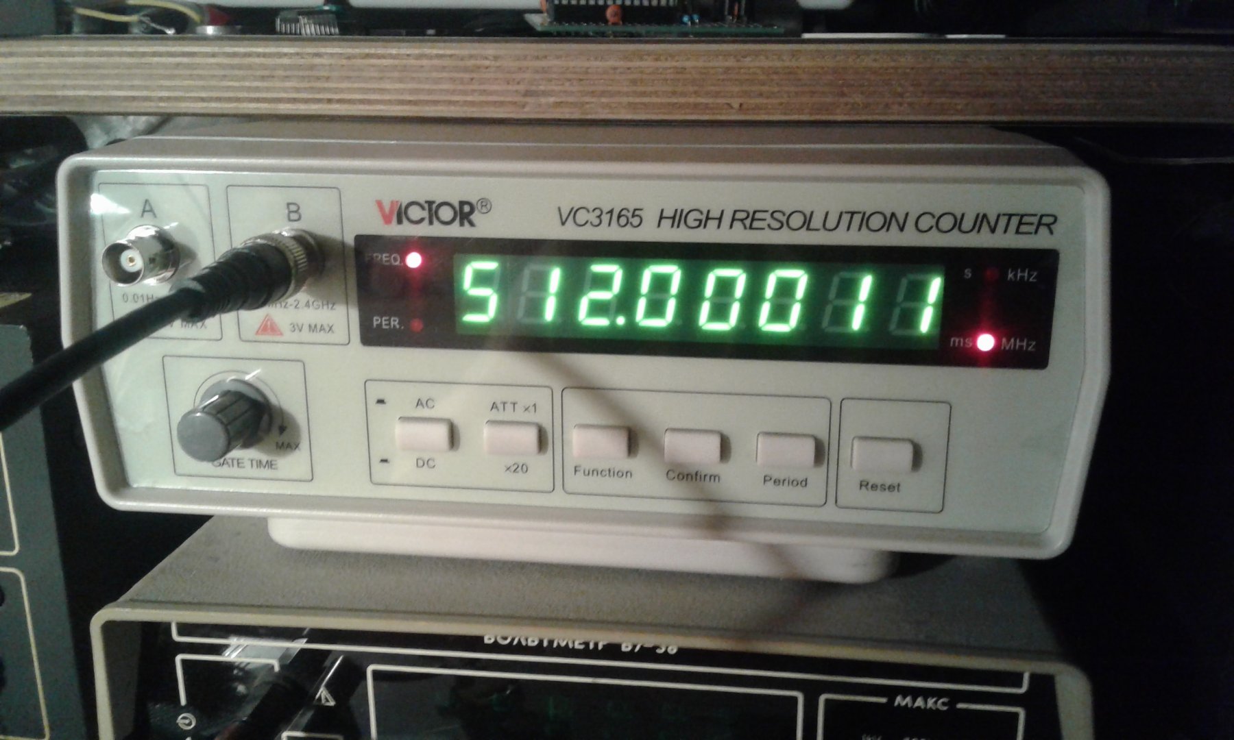

Проверил.
На режиме 3 по входу А видит частоту до 15 МГц.
На режиме 2 по входу А - до 110 МГц.
На режиме 1 по входу В - до 512 МГц (выше мой генератор не смог).
На 512 МГц мой генератор не имеет кварцевой стабильности, это всего лишь Г4-151
так что выставил частоту, как смог

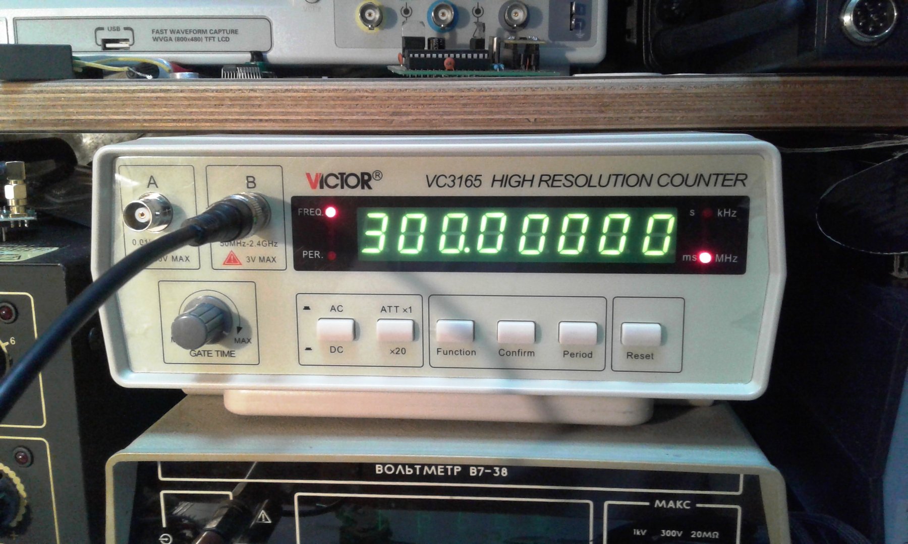

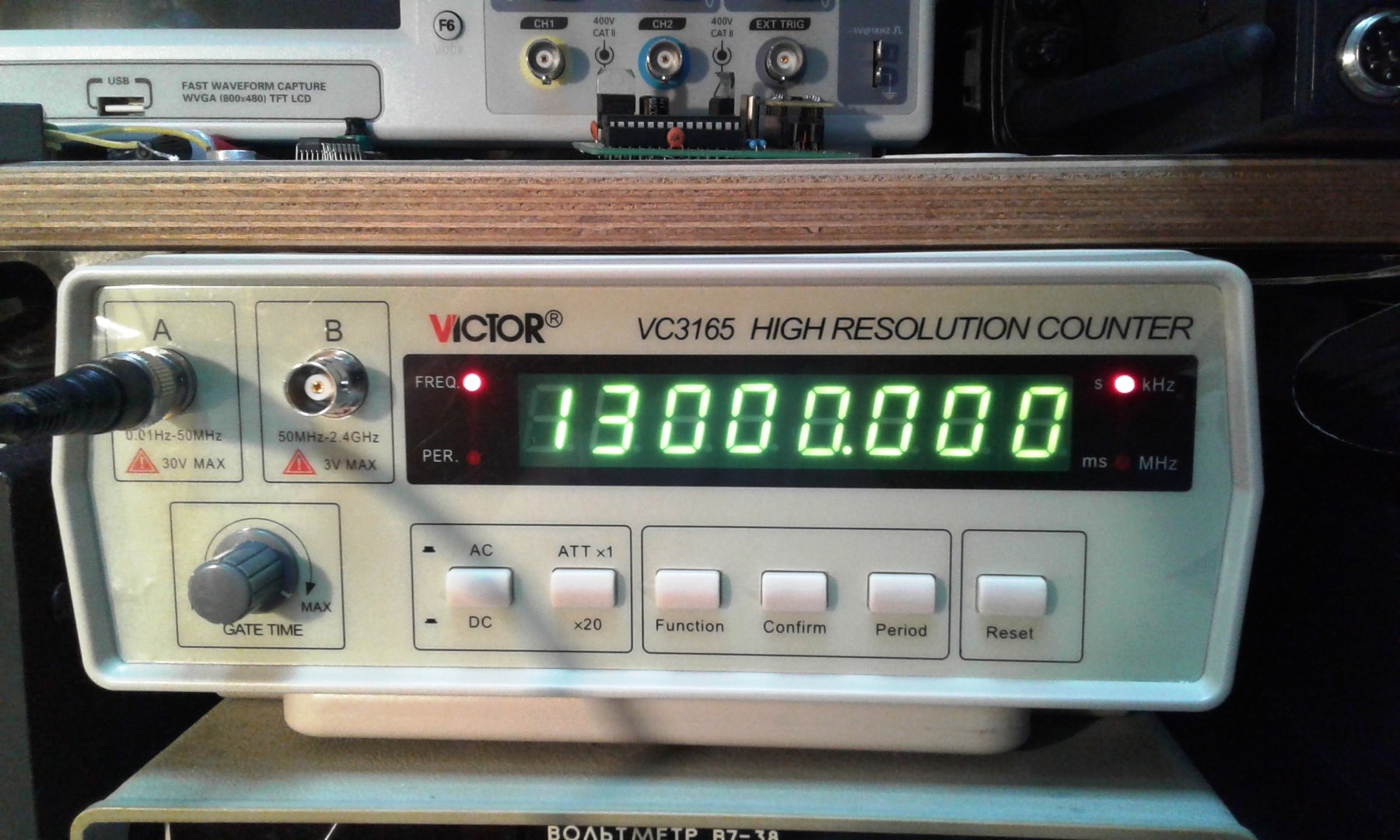

Сообщение ru0aog » 03 дек 2021, 13:03
Более низкие частоты можно проверить при помощи NWT-300AF в котором кварцованный синтез выдаёт вполне себе стабильную частоту.
Измеряю.
Режим 3. Частота 13 МГц (до 1 Гц)
Режим 1. Частота 300 МГц (до 10 Гц)
Болтанка показаний +/- 1 младшая цифра, и то пока прогреваются приборы.
По мне, так отличный результат!

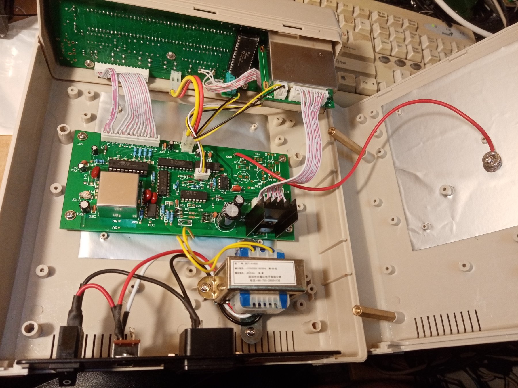

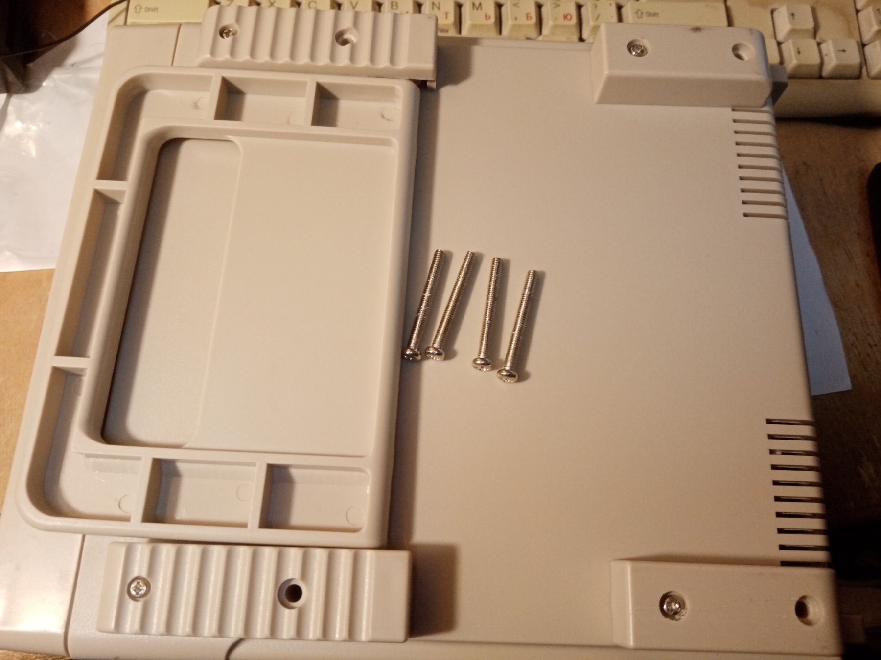

Вскрываем.
Снизу надо открутить 4 длинных винта

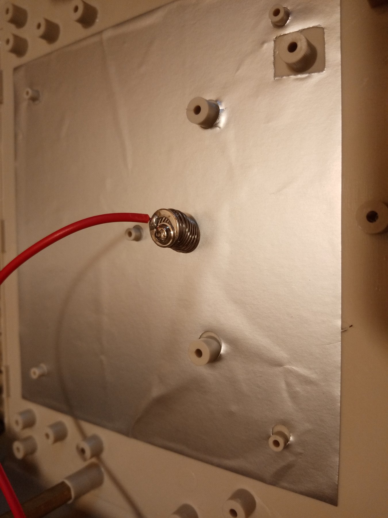

Экранировка выполнена наклеенной алюминиевой фольгой
Внутри всё пристойно. Даже блок питания трансформаторный

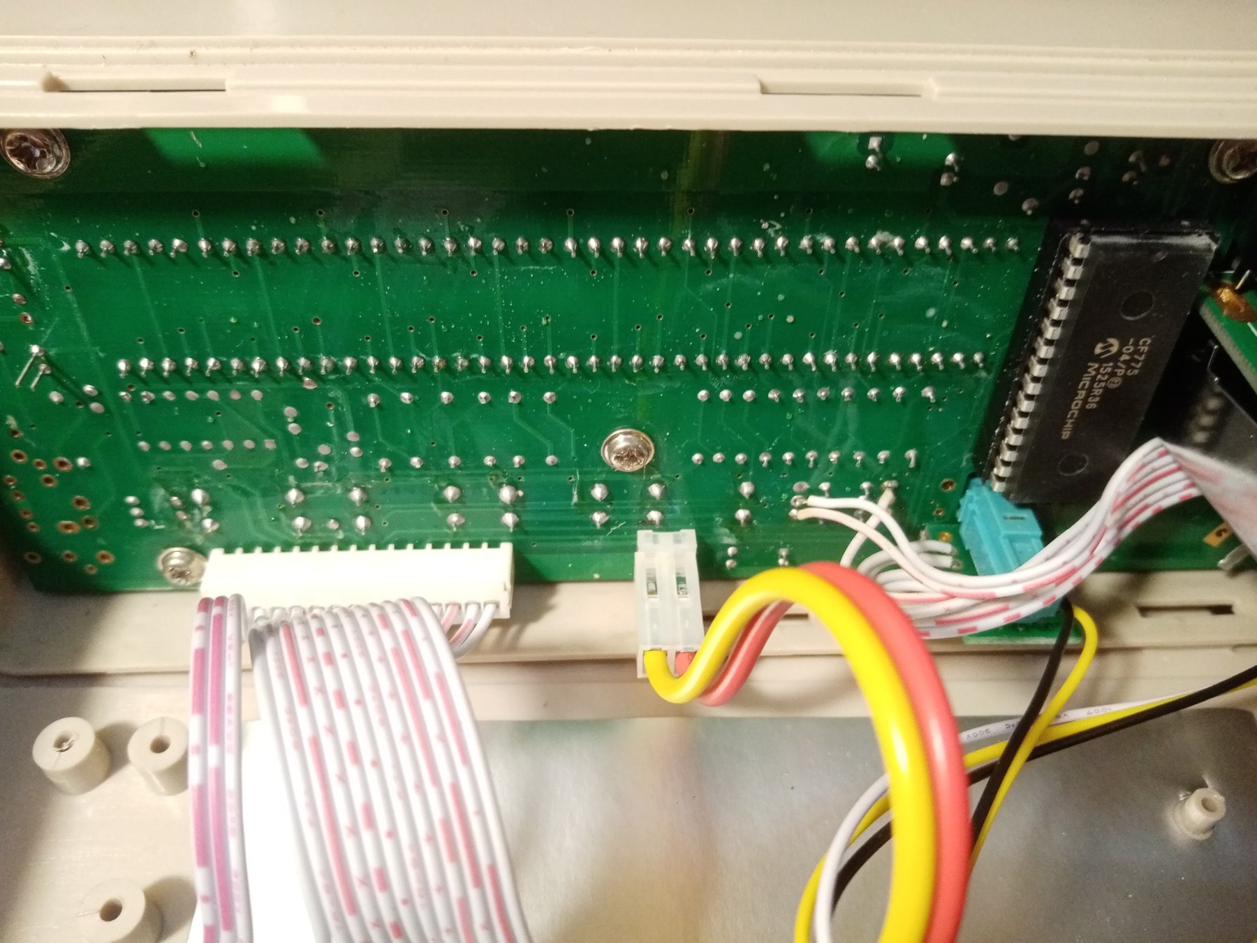

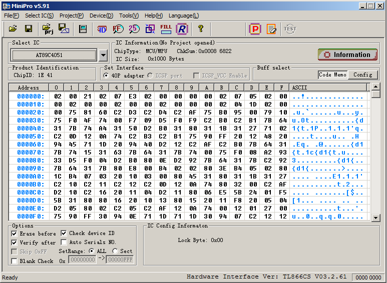

Контроллер AT89C4051-24PU стоит в "кроватке", и прямо-таки требует перепрошивки :)
Прочитаем его прошивку на всякий случай
Prog.rar
(46.17 КБ) 542 скачивания

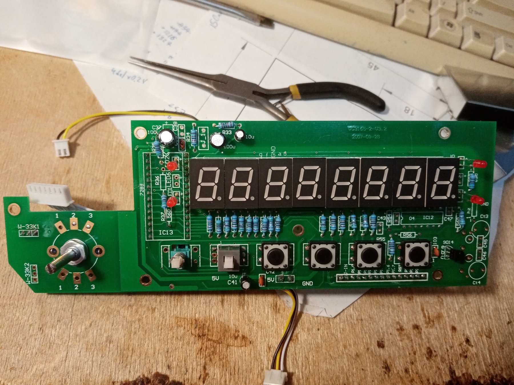

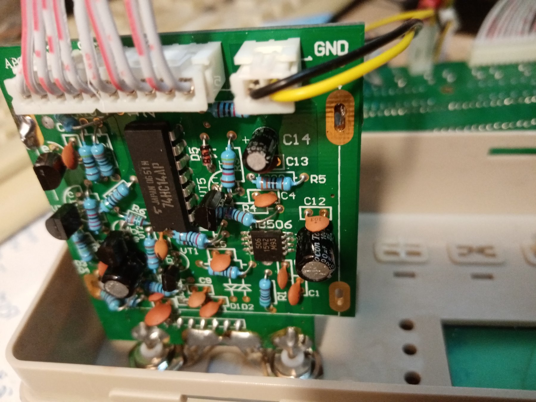

На лицевой панели под экраном стоит плата входов
И плата индикации на раздельных индикаторах E10501-JK

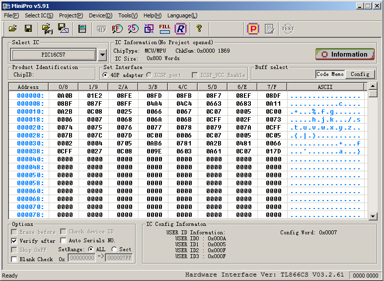

с микросхемой управления в "кроватке" на обратной стороне Microchip CF775-04/P
Даташита нет, но нашёл это
является специальной экономичной версией 16C57 (PIC16C57C-04/P)
прочитаем и его заодно
Prog_Keyb.rar
(31.56 КБ) 534 скачивания

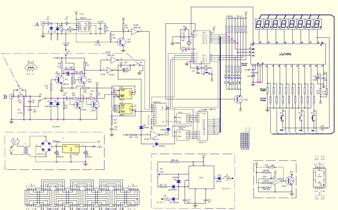

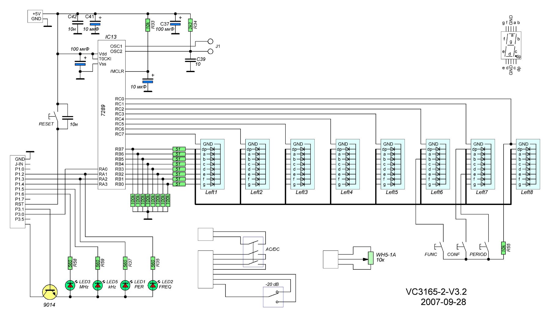

Сообщение ru0aog » 15 янв 2022, 20:45
Первым делом снял схему индикации и клавиатуры
Keyboard.rar
(250.52 КБ) 556 скачиваний
