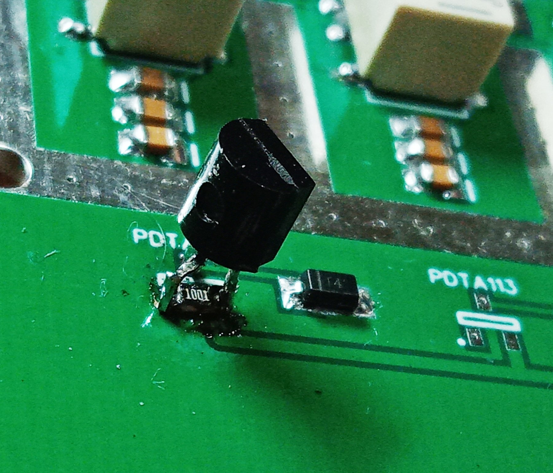

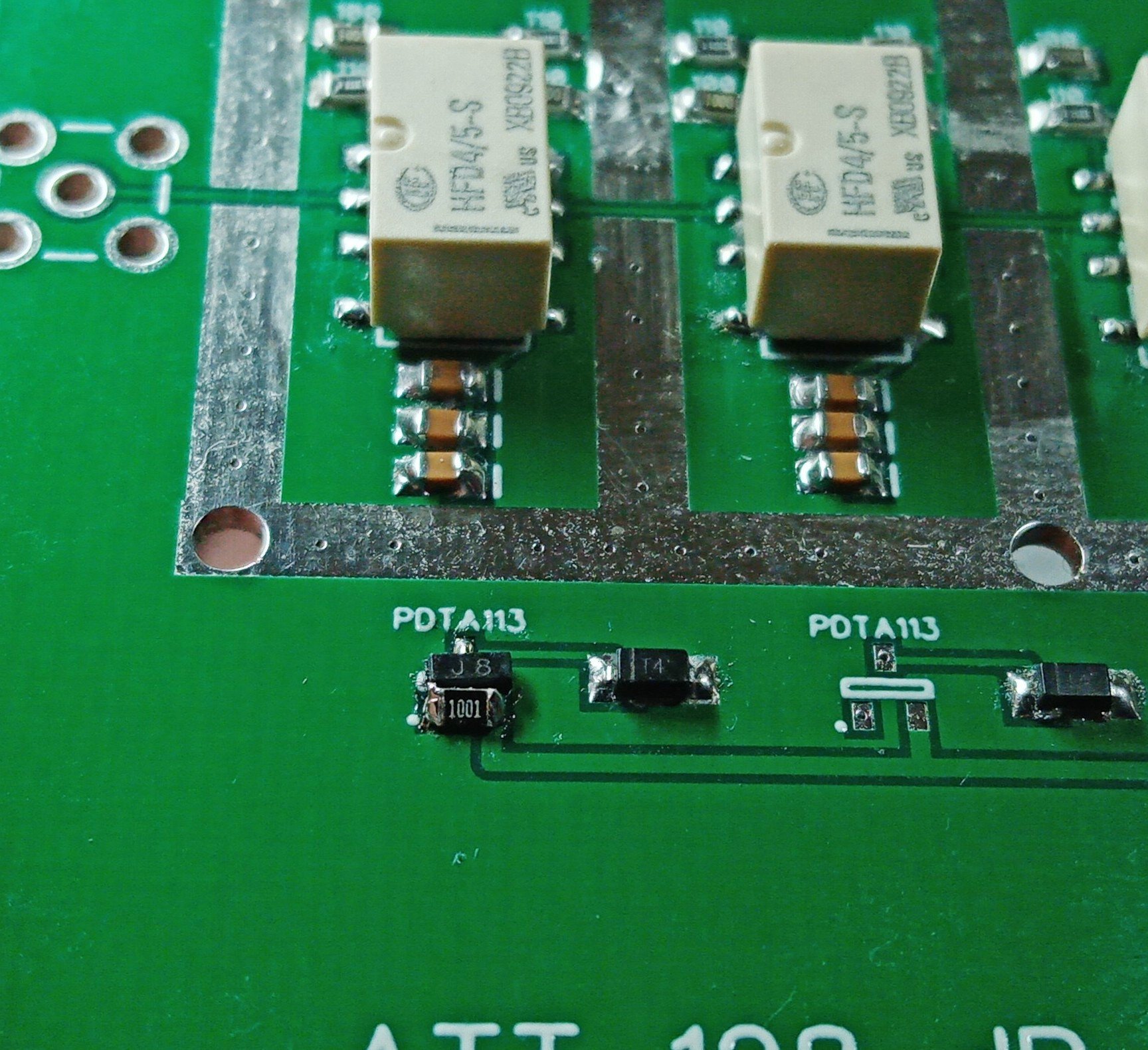

Из SMD-шных p-n-p у себя нашёл только S8550.
Впаял с резисторами

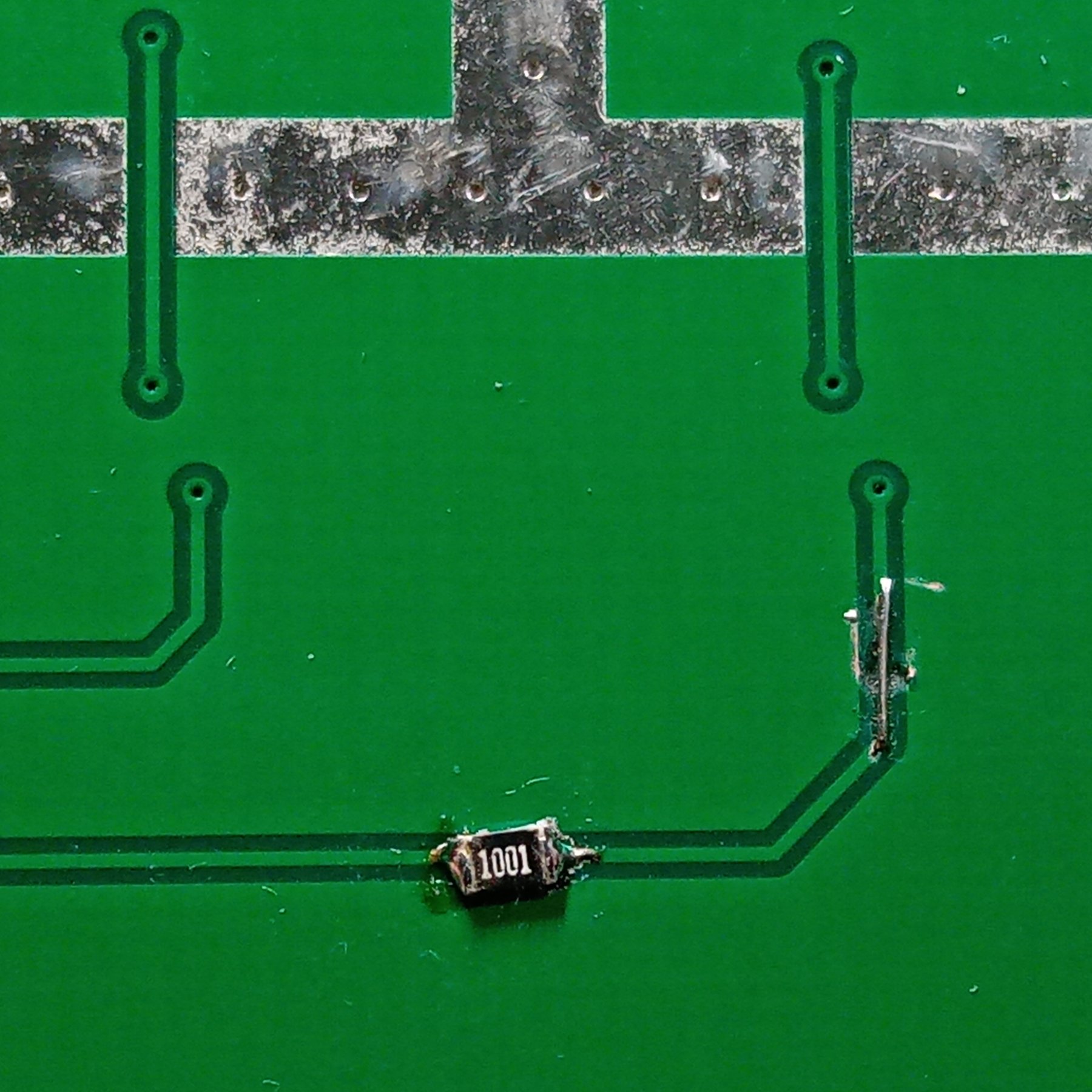

Базовый резистор с обратной стороны.
Первой попыткой повредил маску на земле, поэтому пришлось переделать.
Включаю - не работает (
Хм, наверное потому, что при прозвонке транзисторы оказались всё же n-p-n. Китаец сунул не то...
Ладно, проверить надо - ставлю 2N2907, прозвонив его предварительно:
Заработало :)
Наверное остальные нашлёпаю так же, в то-92
Теперь жду регистры 595 в smd. Пусть всё же плата будет с ними.

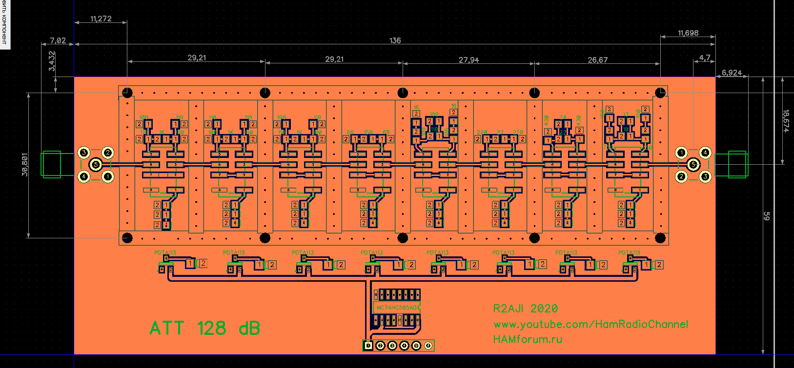

14 июн 2023, 08:18
Народ, у кого установлен Диптрэйс, просьба проверить расстояние между отверстиями.
