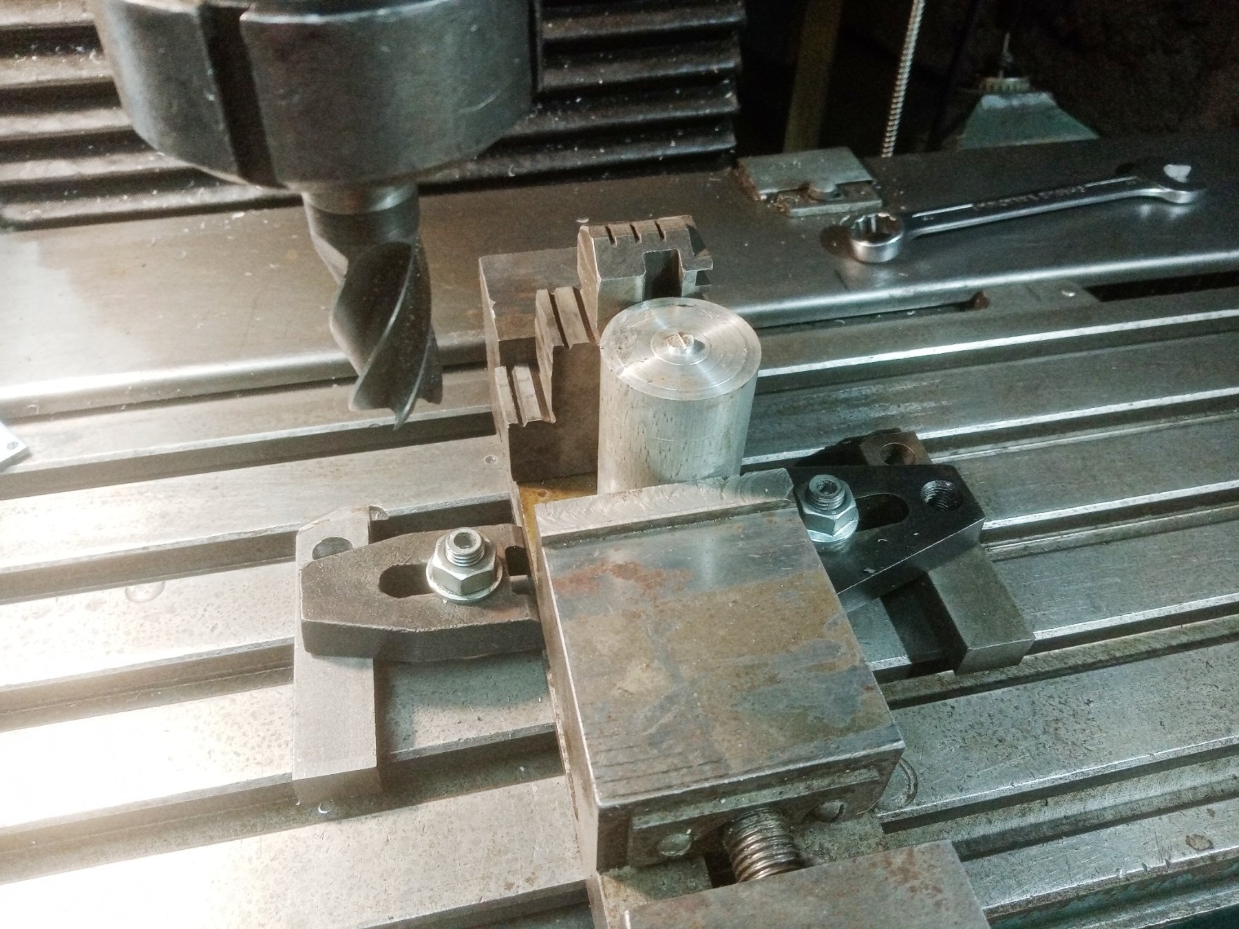

Обыскал местные объявления... ничего подходящего. Плюнул и взялся сам. Сегодня как раз выходной.
Нашёлся обрезок алюминиевого кругляка диаметром 45 мм.
Марки то ли Д16Т, то ли В95Т, но не чистый вязкий алюминий, а какой-то сплав.
И начал я отсекать всё лишнее :)
Оквадратил немного
Отрезал

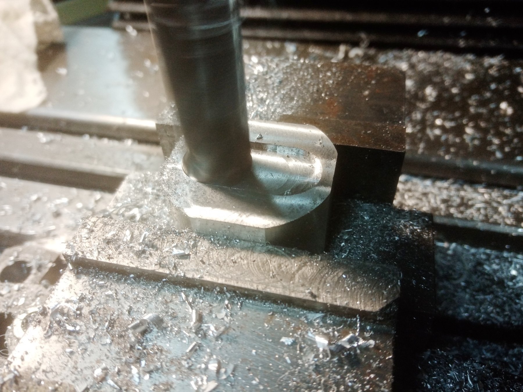

Проходами стал выбирать серединку
Постепенно, подмеряя модуль, выбрал внутренности

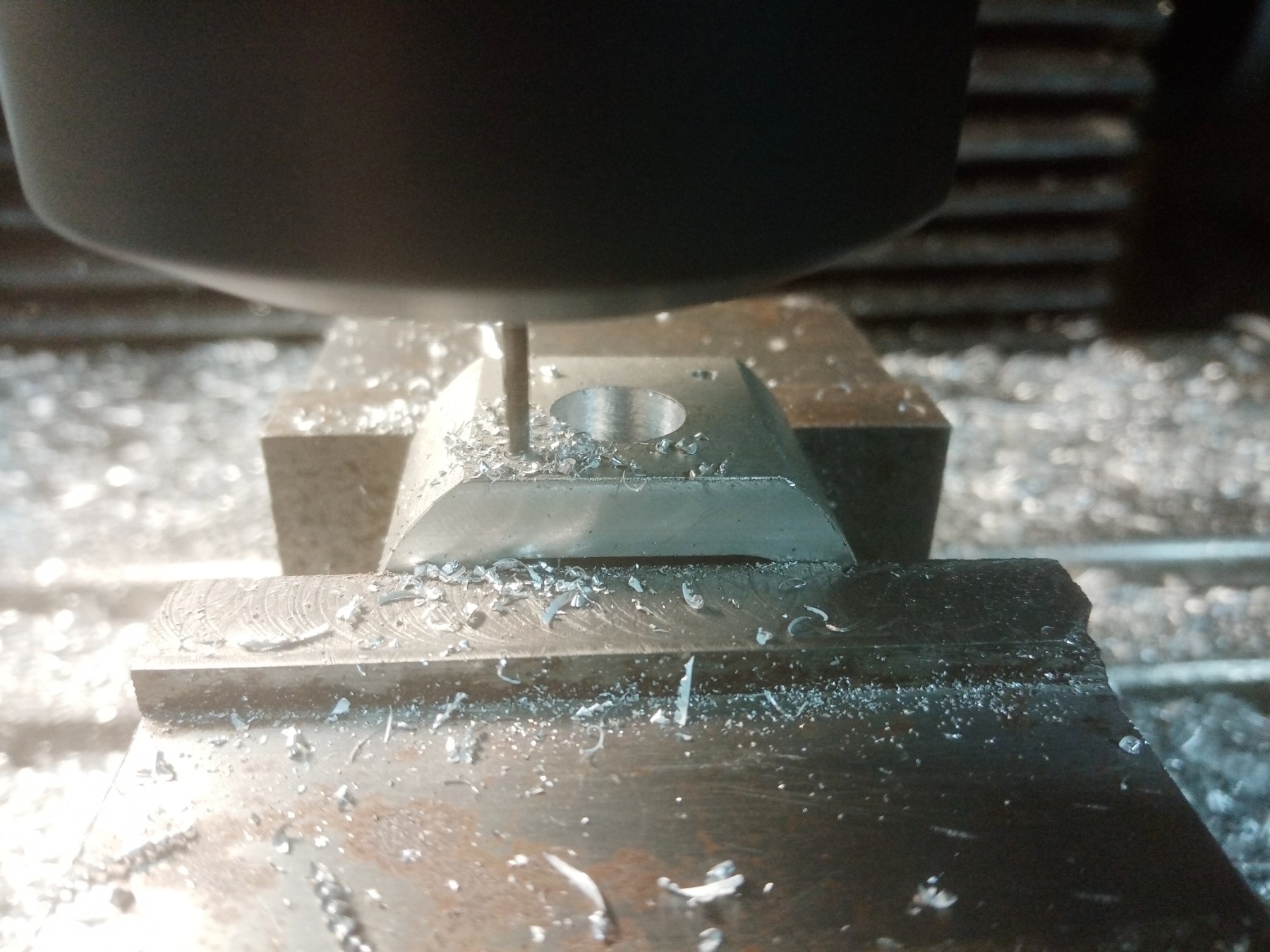

Вырезал окна под разъёмы, насверлил отверстия
Модуль посадил на термопасту GD007.
В итоге вышла такая коробочка
Осталось сделать крышку и притянуть к какому-нибудь радиатору

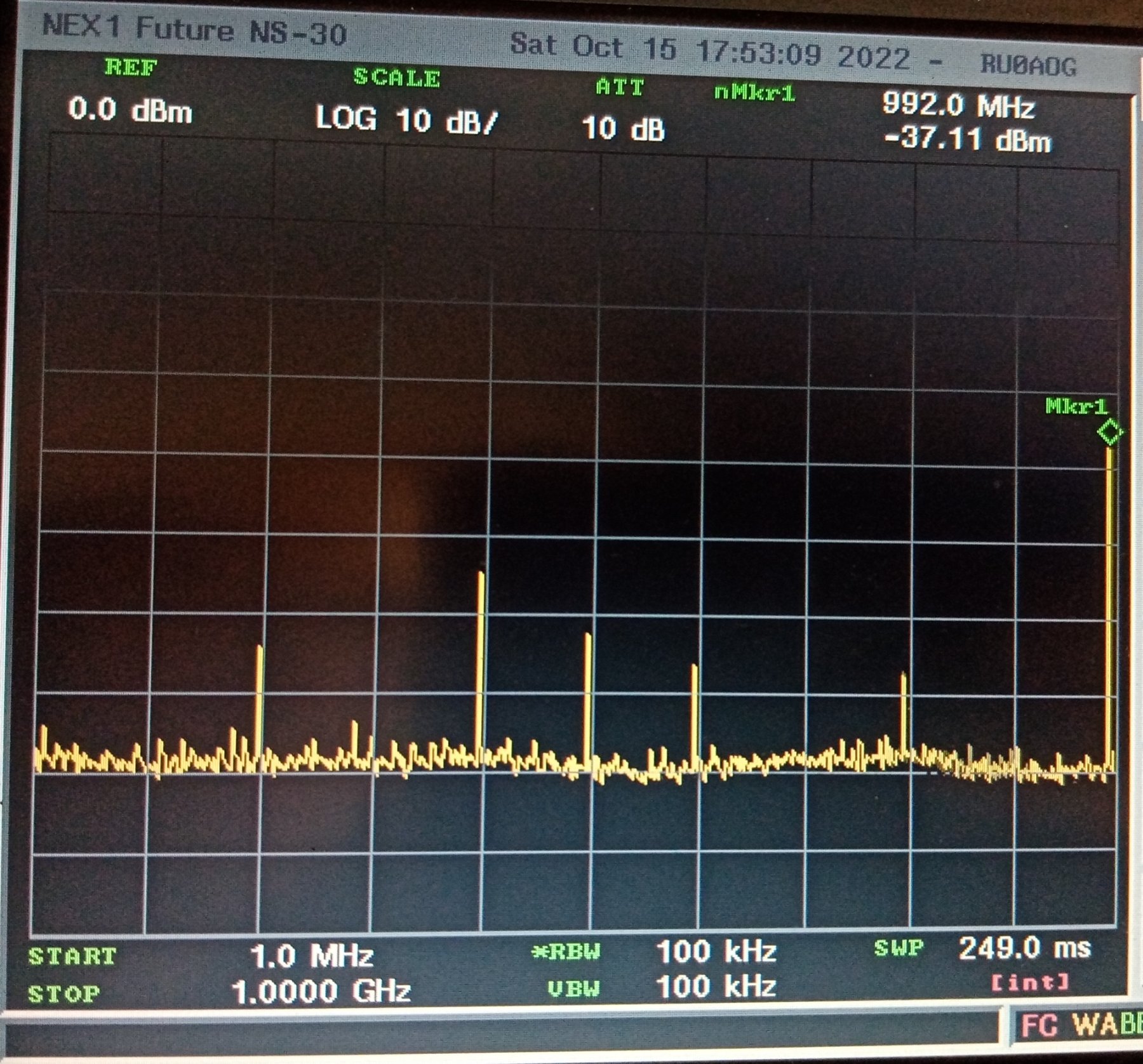

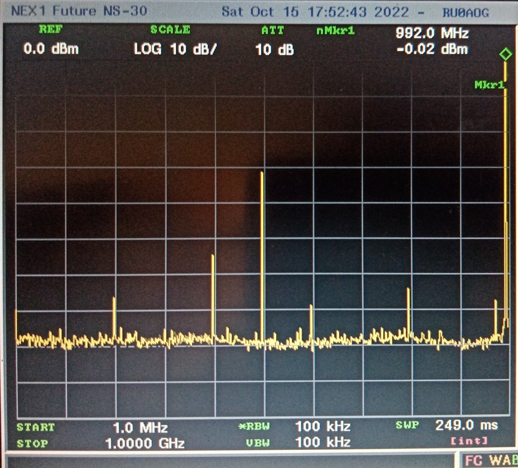

Как работает?
На 100 МГц.
Без эквивалента (напрямую с генератора)
Через эквивалент
Заявленное ослабление -30 дБ, фактическое -29 дБ на частоте 100 МГц.
С возможностью рассеивать некоторую мощность.
На 1 ГГц затухание больше.
Видимо это влияние соединительных кабелей.
Без эквивалента
Через эквивалент
