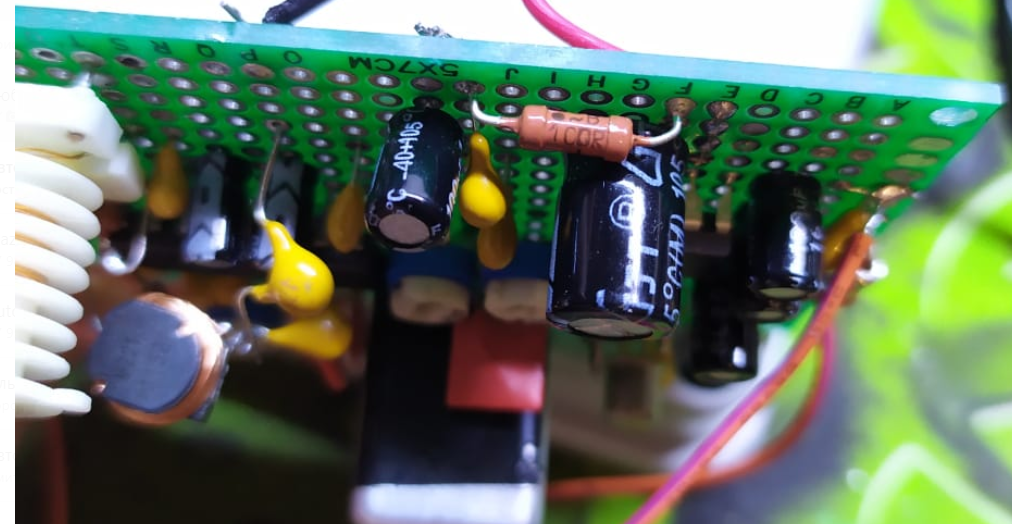

Попробовал от кроны так же все.(( просто свистит и возбуд откуда то. Отключаю 12 вывод от дроселя все норм.

Не вижу на плате развязывающего резистора и электролита.

Попробуйте на входе TDA поставить подстроечный резистор (хотя на вашей макетке это уже не так просто). Уменьшайте сигнал, пока возбуд не исчезнет.

они есть . на самом питании 470мк далее резистор 1 ом и далее два кондера по 100мкф.
ПРИЕМНИК ПРЯМОГО ПРЕОБРАЗОВАНИЯ НА МИКРОСХЕМЕ К174ХА2
Сообщение R2AJI » 01 июл 2020, 21:46
Вы что, 1 ом это очень мало, на схеме же 100. Здесь минимум 47 надо ставить.

Причиной оказалась магнитная головка из за нее свистит даже без антенны.

R2AJI писал(а):
01 июл 2020, 21:46
извиняюсь 100 ом

Сообщение R4YAE » 01 июл 2020, 22:03
Отключите катушку ФНЧ от 16 вывода. Свист должен пропасть. Если нет, то проверьте развязывающие электролиты на предмет потери ёмкости и увеличения внутреннего сопротивления. А лучше примените новые детали.
