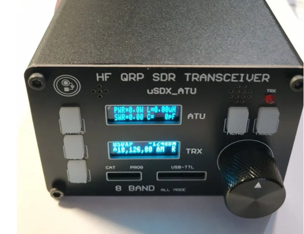

Доброго дня. Вот приобрел такое же чудо... и что то пошло не так. Как приемник это чудо не работает. Ни в одном диапазоне ни одного голоса, только шум и все. Антена - просто кусок провода метров 6. На этот кусок старый ламповый ВЭФ принимает китай, но китайские поделки увы не принимают. Менюшка и все что касается управления - все работает. Непойму куда копать. Вернуть на родину думаю проблема больше чем оживить(

Сообщение dollopr » 10 янв 2025, 16:20
dukovit,
У трансивера входное сопротивление довольно низкое 50 Ом. У радиоприëмников как правило высокое входное сопротивление и они могут работать с проволкой вместо антенны.
Используйте согласующее устройство или антенну с волновым сопротивлением 50 Ом.
