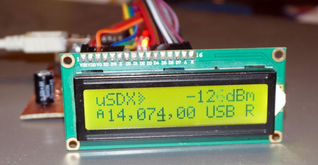

Не давала покоя приёмная часть, в общем её (не совсем её) собрал, покрутил и послушал.
Схема схожа с вот этим приёмником:
viewtopic.php?f=19&t=711
разве что прикрутил ардуину, сишку и добавил унч на микросхеме 8002
Удивительно, но заработало сразу. По звуку в SSB не понравилось (и как-то шумно), но тут понимаю, что схему сколхозил и в оригинале скорее всего звучало бы лучше. Дальше как выяснилось УНЧ дополнительный и не нужен, работает (вернее работал) на динамик и достаточно громко, но в какой-то момент резко пропал приём, шумит но не слышит, что-то видать вылетело...
В общем поиграл немного и ладно :)

Alex 1, смеситель на 74НС4053. Сделана только приёмная часть:
Есть какой-то баг, возможно ошибки в ПП.
Прошивка 1.02w. В меню "IQ PHASE" настраиваю - приём есть. Выключил приёмник, включил снова - приёма нет. Настраиваю в "IQ PHASE" - приём есть. Вот такая ерунда.
В печатной плате разобраться будет сложно. Земли нет, развожу под фрезер.
Так что не рекомендую :
