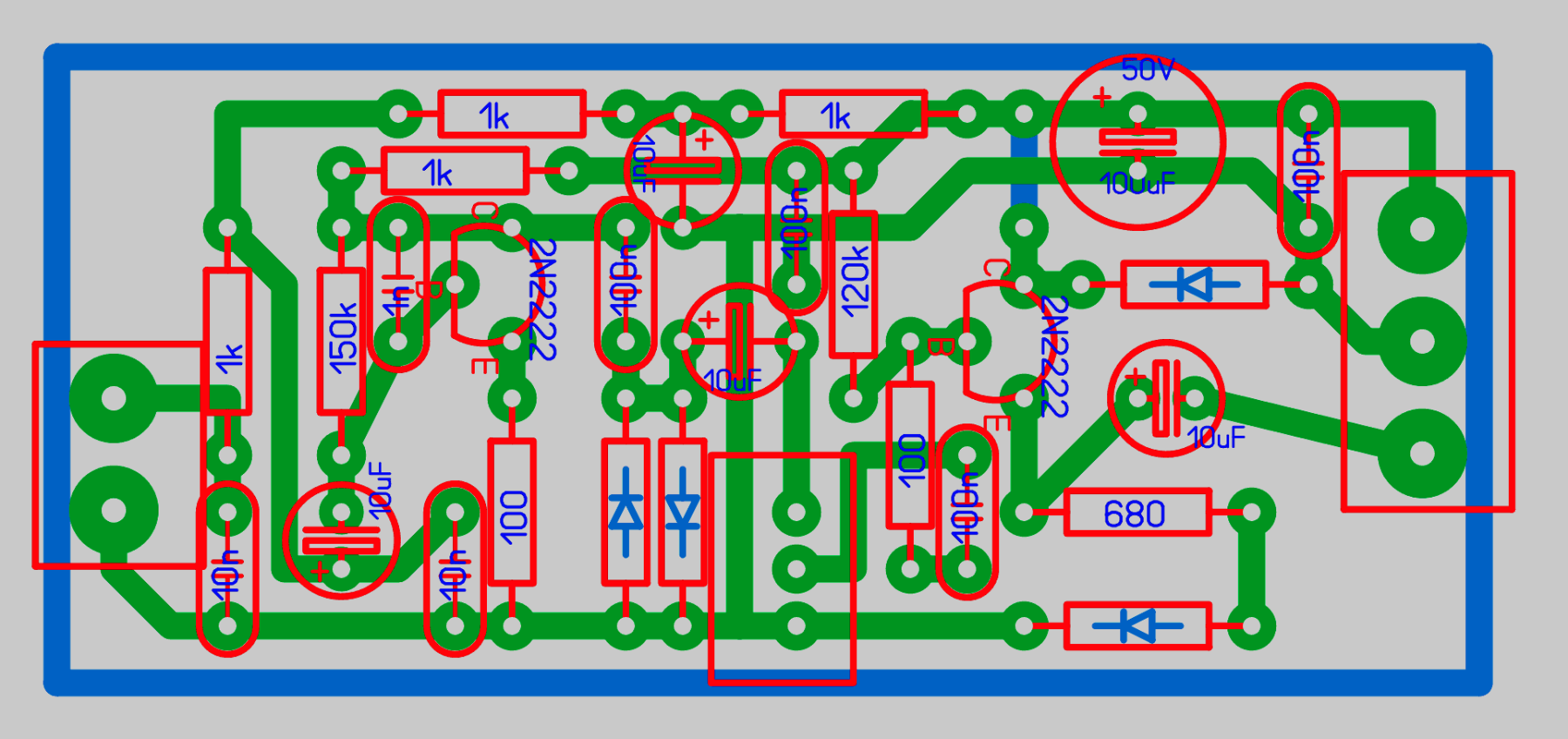

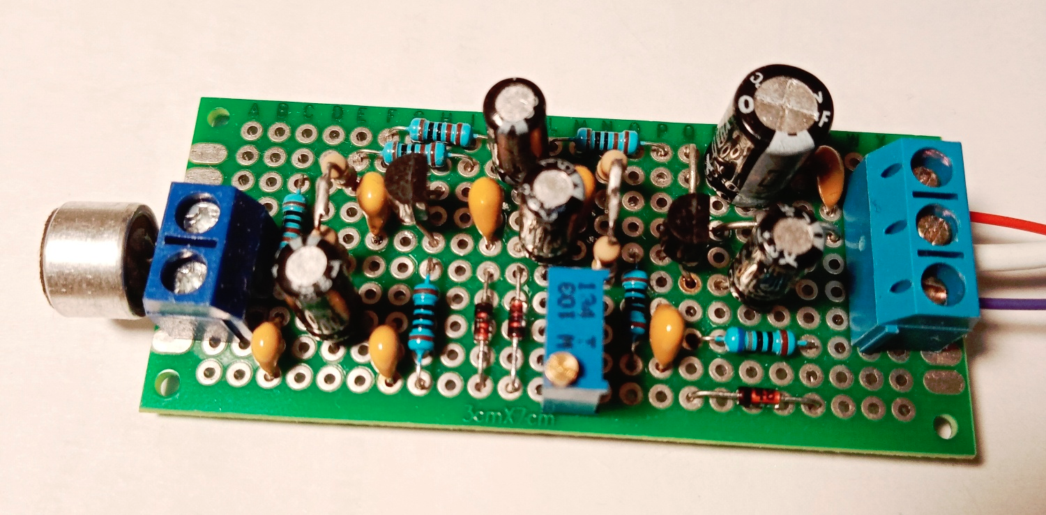

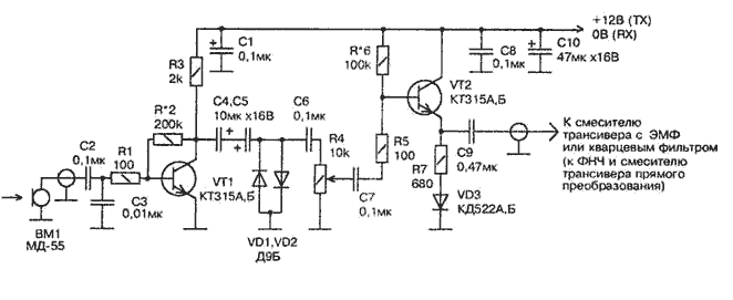

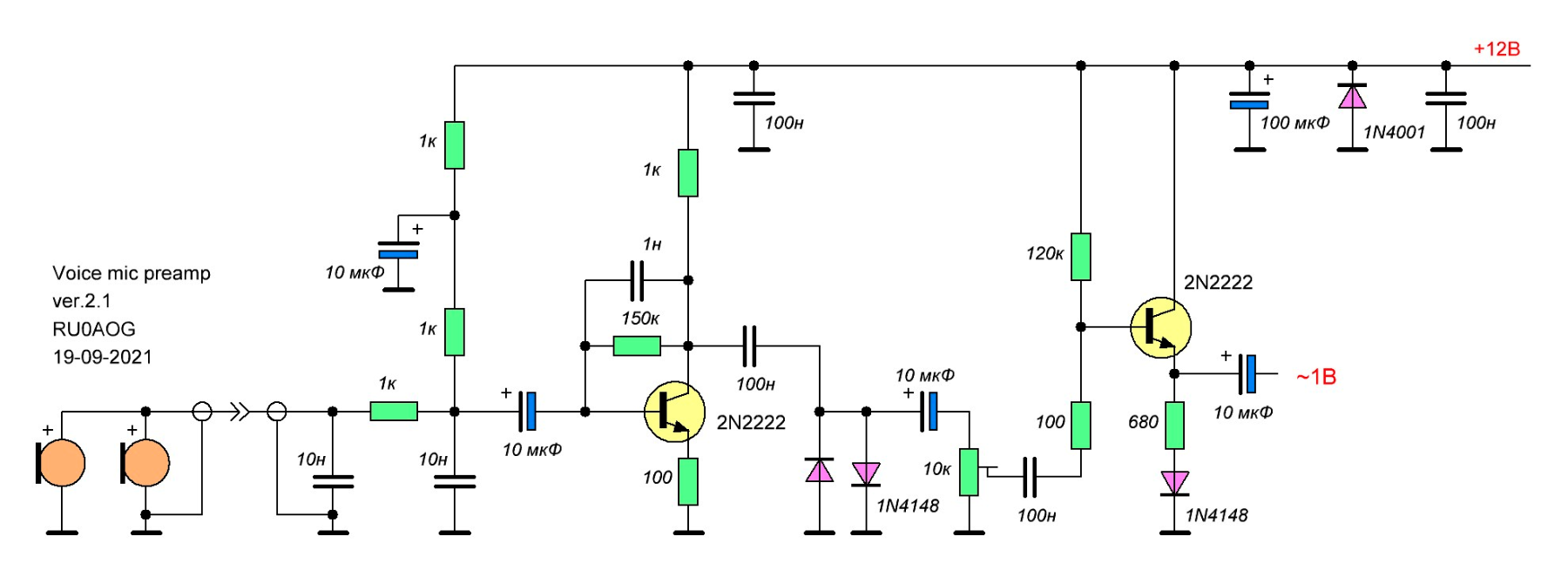

Итак, микрофонник будет повторением всем хорошо известного микрофонного усилителя-ограничителя Полякова:
Хм... как тут картинки загружать на форум? Никак?
Тогда подтяну с 24dx :lol:
Только вместо динамического микрофона применить электретный.
Вышло примерно так:
Печатка стандартная 3х7 см:
Быстренько набиваем:
Микрофон пока поставил один :)
Файлы схемы и печатки:

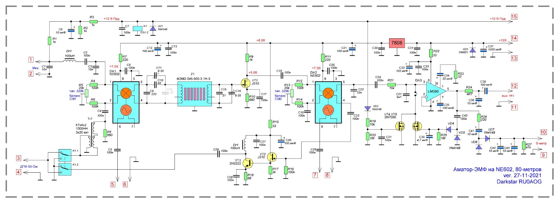

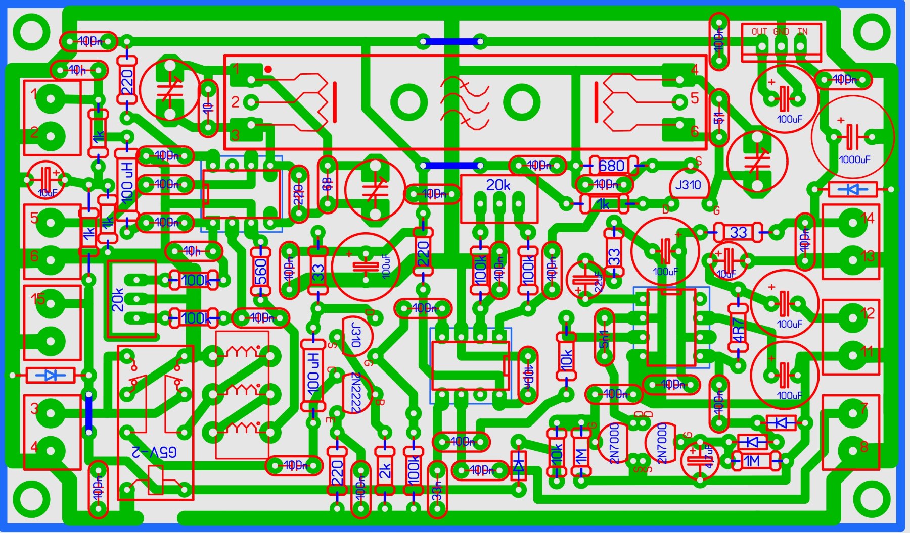

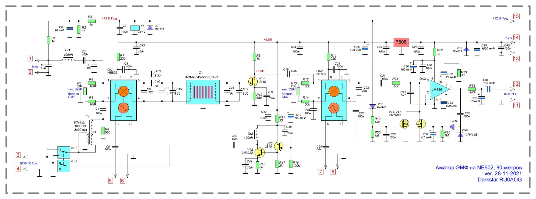

Первый смеситель возьмём как в Аматоре - на SA612:
Ничего особенного - один вход смесителя на общий, на второй подаём сигнал.
Для балансировки смесителя - переменный резистор.
Выход смесителя согласован с ЭМФ-ом делителем на конденсаторах с элементом подстройки.
Всё это помещается на одной макетке размерами 3х7 см:

После ЭМФ-а такое же согласование.
И простейший повторитель-УПЧ. Он нужен, так как второй смеситель будет иметь довольно низкое входное сопротивление.
А смеситель-2 будет ключевым:
Печатка на макетке 6х4 см:
Собираем всё это безобразие:
Да, пришлось намотать суммирующий трансформатор - это всё-таки часть смесителя.
Мотал 7 витков, тремя сложенными вместе проводами от расплетённой витой пары. Медной :) Ей же выполнен монтаж.
И подключаем к генераторам и измериловке.

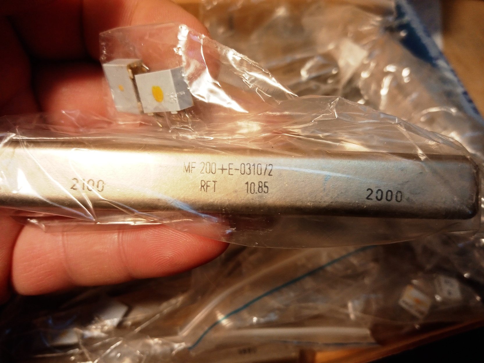

ЭМФ у меня вот такой:
Генератор поставлю на одном из скатов, например на 496,5 кГц.

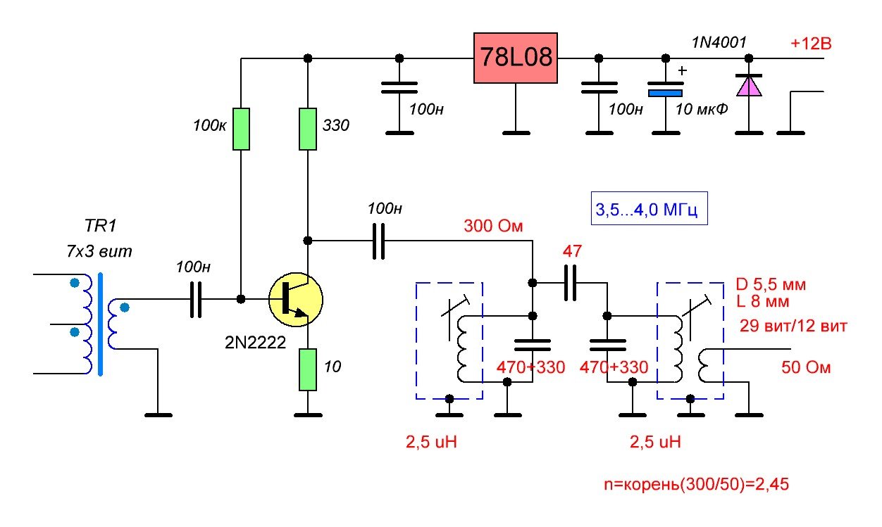

Надо бы отфильтровать эту срань.
После трансформатора поставлю в качестве согласователя и компенсатора потерь один каскад усиления:

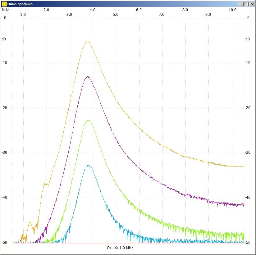

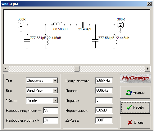

Полосовой фильтр.
Прикинем общие очертания в RFSimm:

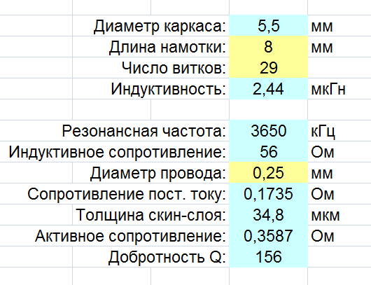

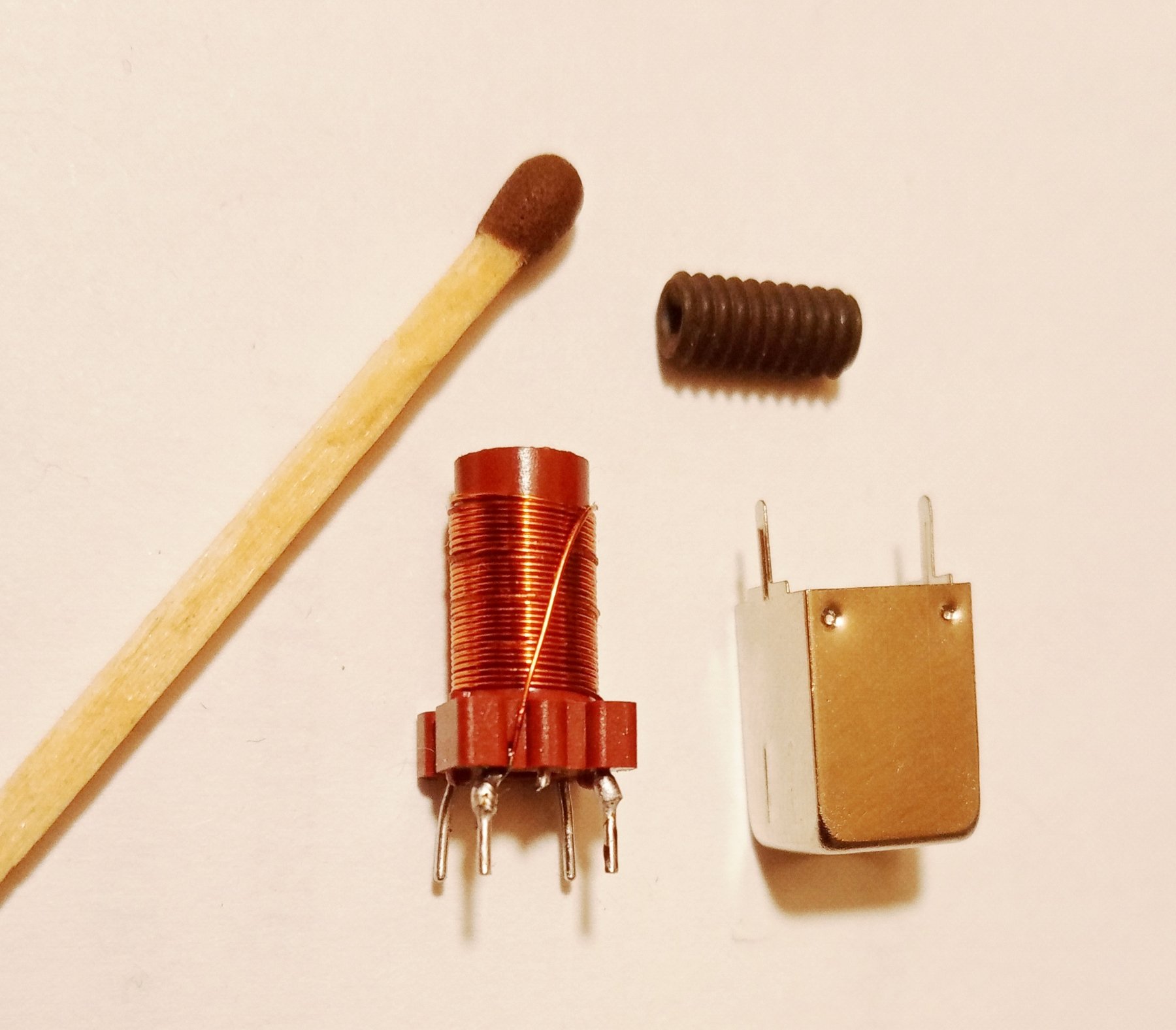

Посмотрим, что есть в закромах.

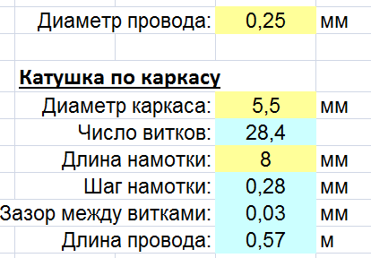

Нашлись китайские каркасы с подстроечниками и экранами, но размером маловаты... Всё равно, прикинем:

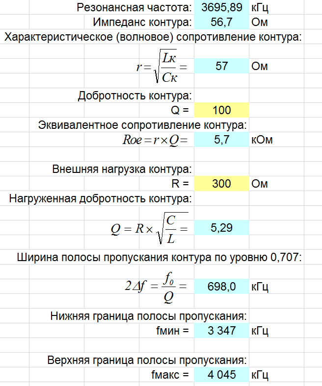

Проверим, что получится при целом числе витков
Как там одиночный колебательный контур под нагрузкой себя поведёт? Вроде норм:
После этой платы было бы просто здорово иметь выход, согласованный с 50 Омами.
Делаем. Переведём соотношение сопротивлений в коэффициент трансформации n=корень(300/50)=2,45
и получим, что катушка связи должна иметь 29/2,45 = 12 витков
Экселевский файлик тут:
расчет катушки.rar
(105.98 КБ) 689 скачиваний

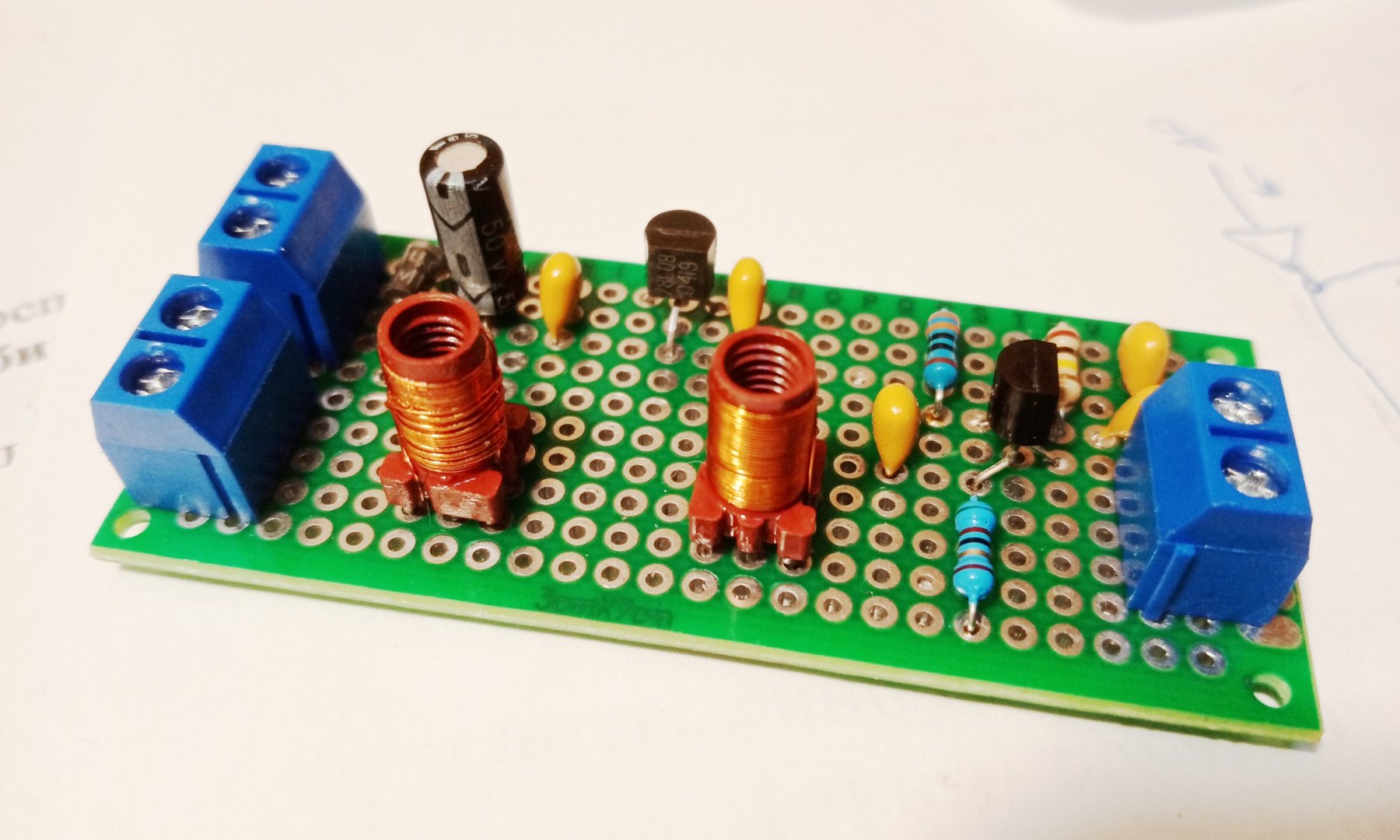

Сообщения: 1057
SSB-передатчик
Сообщение ru0aog » 12 ноя 2021, 19:02
Вот почему я не люблю намоточные узлы
очень уж всё мелко.

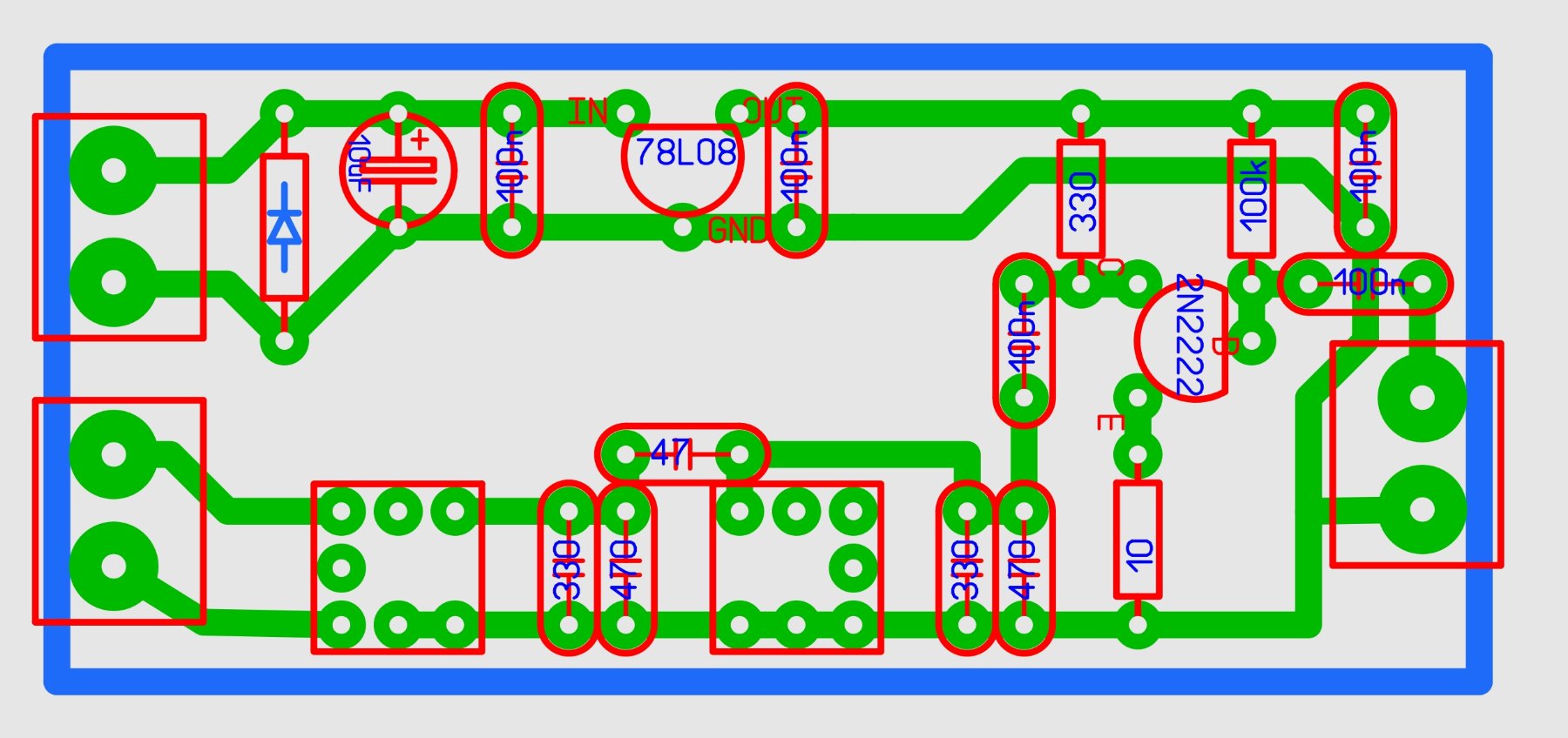

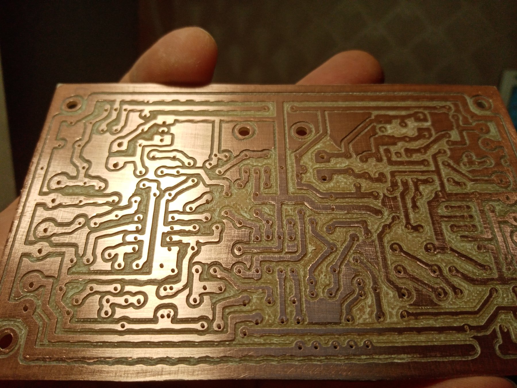

Набиваю плату (в процессе)
В результате настройки немного поменялась схема
и печатка
Допаял, надел экраны. А ещё впаял 78L08 вверх ногами :)
Только начал настройку, уже снял график с шагом 10 дБ
и тут опять вылетел усилитель моего NWT-300AF. Что за напасть-то такая? Всё желание заниматься отбивает...
Опять на выходе уровень -25 дБ.
