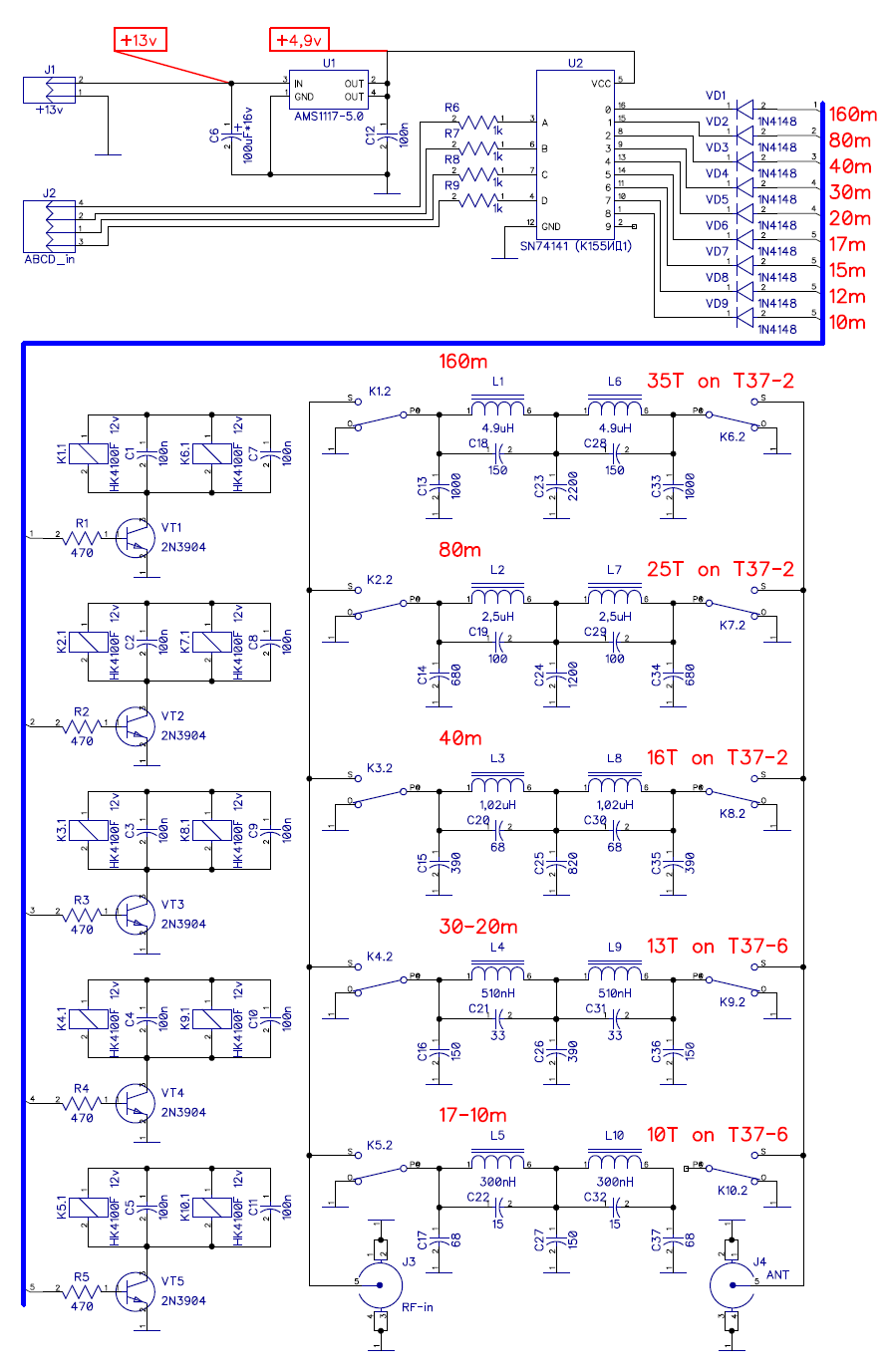

Я тут тоже начал ФНЧ "изобретать", но будет пять диапазонов: 160/80/40/30-20/17-10, тоже на амидончиках
Сообщение R9OFG » 02 окт 2022, 22:12

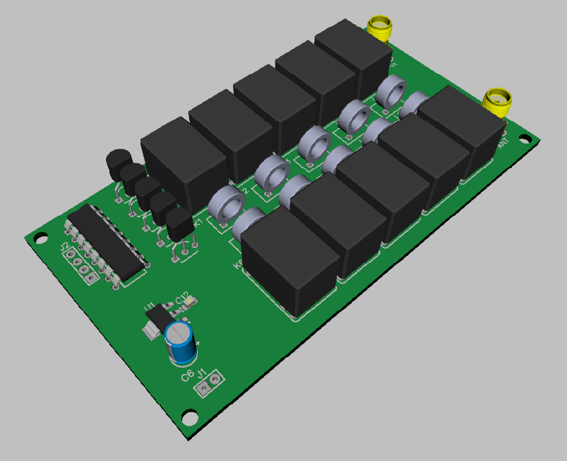

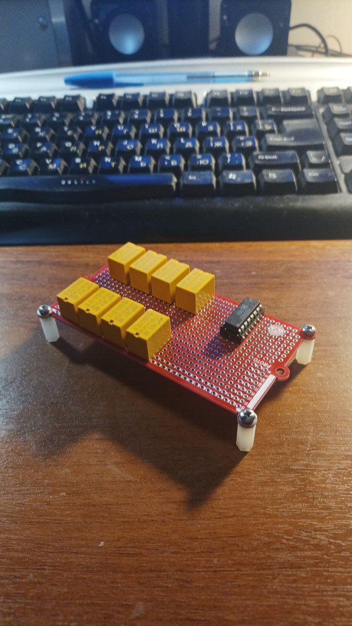

Прикинул разводку для макетки
если места по факту хватит, между электролитом и релюшкой, то КСВ-датчик добавлю, в таком случае туда же и один SMA переедет. Ниже модели фильтров и схемка на дешевом дешифраторе К155ИД1 (полный аналог NS74141)

Сообщение Alex_1970 » 02 окт 2022, 22:44
R0AEK,
На мой взгляд Ваша схема с 155ид1 работать не будет. Транзисторы при низком уровне на выходе дешифратора открываться не будут.
Я бы Вам предложил применить CD4028 вместо ИД1, убрать диоды, и номинал резистора (в базу который ) заменить на 3 к.

Сообщение ru0aog » 03 окт 2022, 05:19

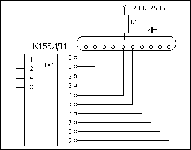

Alex Hoffman, как бы да
На выходе К155ИД1 высоковольтные ключи, когда возникает единица, ключ открывается на землю, так что диоды VD1...9 развёрнуты правильно.
Но вот транзисторы VT1...5 не смогут открыться.
К тому же я не думаю, что высоковольтные ключи хорошо будут отрабатывать при таком низком напряжении.
К155ИД1 обычно вот так применяют:

Сообщение Alex Hoffman » 03 окт 2022, 06:32
КМК, Alex_1970, перепутал понятия "низкий уровень" и "открытый ключ дешифратора".
Это совсем не два сапога пара!
Разумеется, что "Транзисторы при низком уровне на выходе дешифратора открываться не будут".
Я бы например написал:
"Данная схема управления транзисторными ключами, не работоспособна, так как, у данной микросхемы, при открытии ключа дешифратора, на его выходе напряжение будет равно 0 (ноль)."
Как то так.

Сообщение Alex_1970 » 03 окт 2022, 07:56
Alex Hoffman,
Не перепутал я ничего.
Я вёл разговор о том, что транзисторы Т1-Т5 не смогут открыться при низком уровне на выходе дешифратора 155ИД1.
Но за Ваше замечание спасибо, учту на будущее.

Сообщение Alex Hoffman » 03 окт 2022, 09:13
Извините если я не точно выразился.
Тут Вы совершенно правы.
Разногласия только в применённых терминах.
