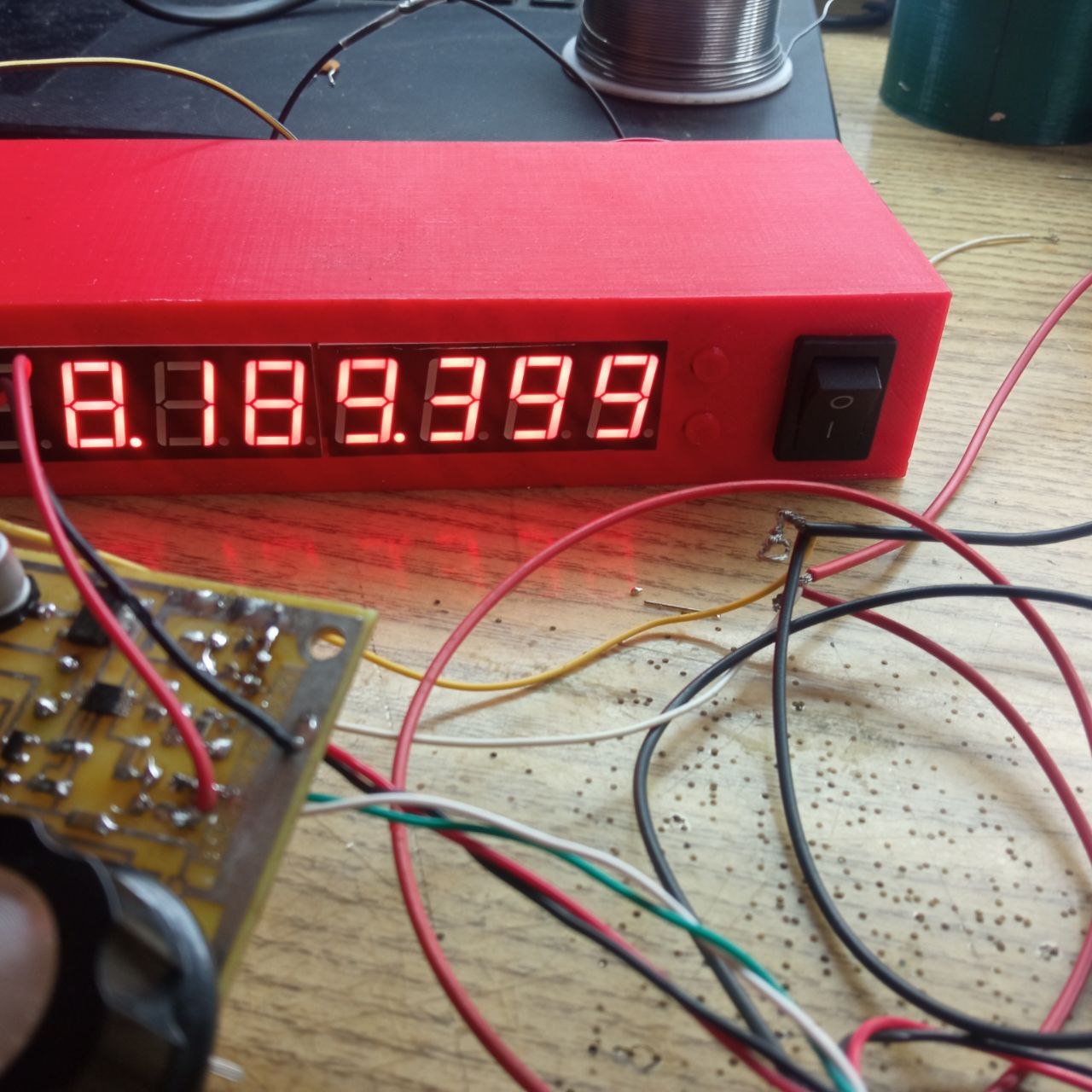

Я бы подал сигнал на вход платы и прошёлся бы по тракту:
- на 2 ноге DA1 - исходный сигнал 3,6 МГц,
- на 6 ноге DA1 - сигнал VFO 11,78 МГц,
- на 5 ноге DA1 - сигнал ПЧ 8,19 МГц.
Это первое преобразование.
Далее:
- на входе фильтра,
- на первом затворе VT6,
Потом смотреть на 2 лапе DA2 и покрутить РРУ - усиление должно меняться.
- на 6 ноге DA2 - сигнал BFO 8,19 МГц,
- на 5 ноге DA2 - сигнал ЗЧ 1...3 кГц.
Это второе преобразование.
Ну и потом по DA4 пройтись - как она усиливает.
Тут ещё раз можно ручку РРУ покрутить и посмотреть, как отрабатывает АРУ по НЧ.

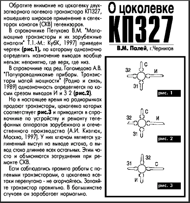

А вот про КП 327 меня терзают сомнения.по цоколевке наверно 3 варианта видел.как его проверить.
Евгений, зачем Вам цоколёвка КП327, если Вы нас уверяли, что слышите шум эфира?
Если пойти дальше, то после цоколёвки КП 327, Вы станете перемерять все резисторы и конденсаторы на схеме? :D Какой в этом смысл?

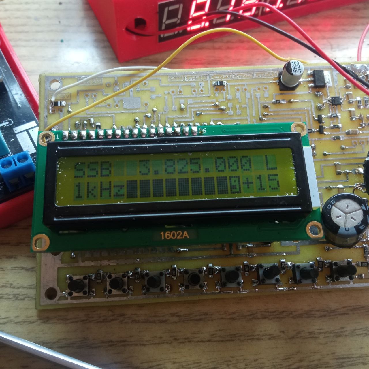

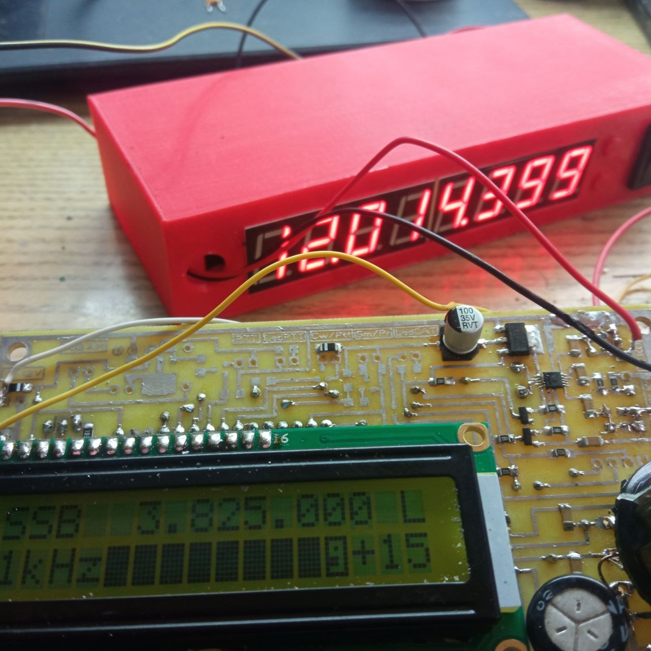

Сообщение evgen250 » 14 июн 2022, 10:26
вот эти частоты выдаёт синтезатор.пч плюс основная

На частоте 3.825.00, вы вряд ли кого то услышите, ищите станции на частотах 3.630.00 ... 3.704.00, 80м диапазон начинается с 3.500.00, заканчивается 3.800.00 мГц

Сообщение evgen250 » 14 июн 2022, 11:56
вот кино снял
