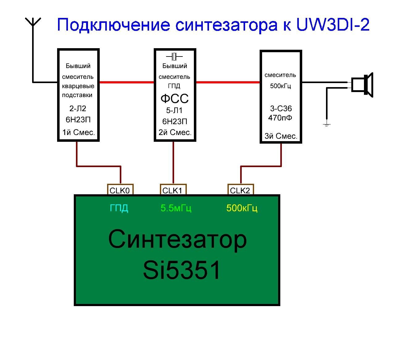

Есть интересная разработка для UW3DI (прилагаю) Нельзя ли переписать программу для Arduino Nano на другие частоты Clo0 и Clo1, которые подходят для СТЕП?

А собственно зачем? Данный синтезатор примечателен тем, что имеет три выхода, а для STEP нужно один или два, в зависимости от желания "шифтить" и менять боковую. При этом есть не слабый шанс получить пораженки, а в случае трех выходов, неиллюзорная порция свистов обеспечена.

1 -- с CL1 получить 8.6872 с подстройкой, хотя согласен -- опорник просто и надежно, да и в 5351 наверно можно программно отключить. Или я ошибаюсь?
2 -- с CL 0 получить 8.68 -3.6 = 4.98--5.28 Мгц ***** 8.68 -- 7 = 1.68--1.88 Мгц ******** 14 --8.68 = 5.32--5.67 Мгц ****** и так далее на 21 28 1.8

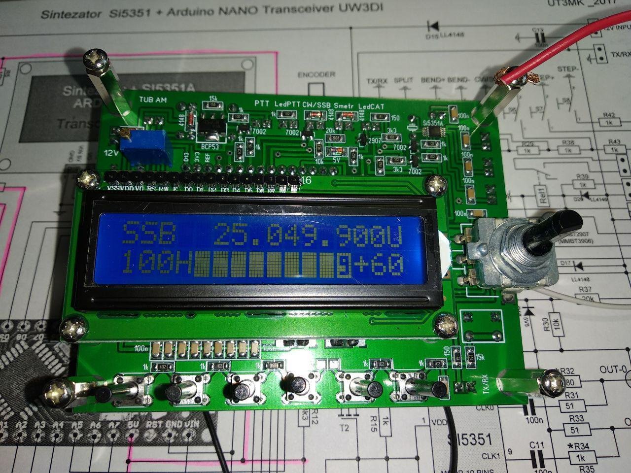

Если я всё правильно понимаю, то для этого синтезатора есть прошивка - hex файл и всё. Так же инструкция как при
помощи ардуино её "залить" в синтезатор. Скетча (исходной программы) где можно что-то исправить нет?
Если это так, то тут только вариант написать автору синтезатора и попросить его отключить CL2 с заменой опоры и гпд.

По синтезатору. Посмотрите по ссылке. Схему детально не рассматривал, но очень похожа на ту, что Вы здесь поместили.
Скорее всего она универсальная. А прошивка для трансивера с одним преобразованием, т.е. для STEPа, как раз то что нужно.

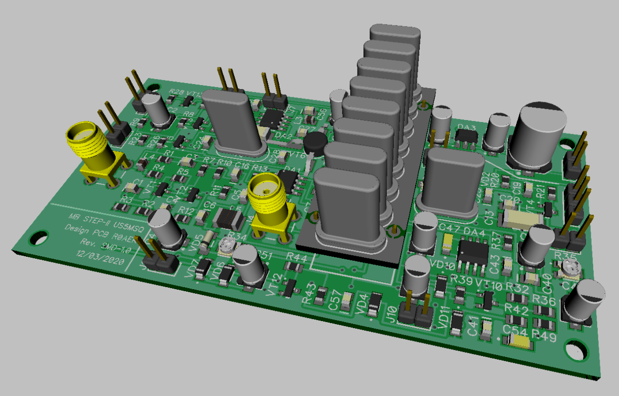

Приветствую всех, на днях получу свой смд вариант основной платы стэп II
Скажу сразу, плата сырая, так как уже есть изменения в авторском варианте трансивера, точнее в ОГ, есть там и мои незначительные косячки. В свободном доступе платы не будет, давайте уважать труд автора трансивера, если у него есть продаваемый авторский вариант набора - это его заслуга, и ломать это нельзя.
Мой вариант смд, это мои хотелки, если после всех проверок, с которыми я поделюсь здесь, будет положительный, то публикация платки будет только после решения автора трансивера. Но пока об этом говорить рано.
Надеюсь на понимание.
